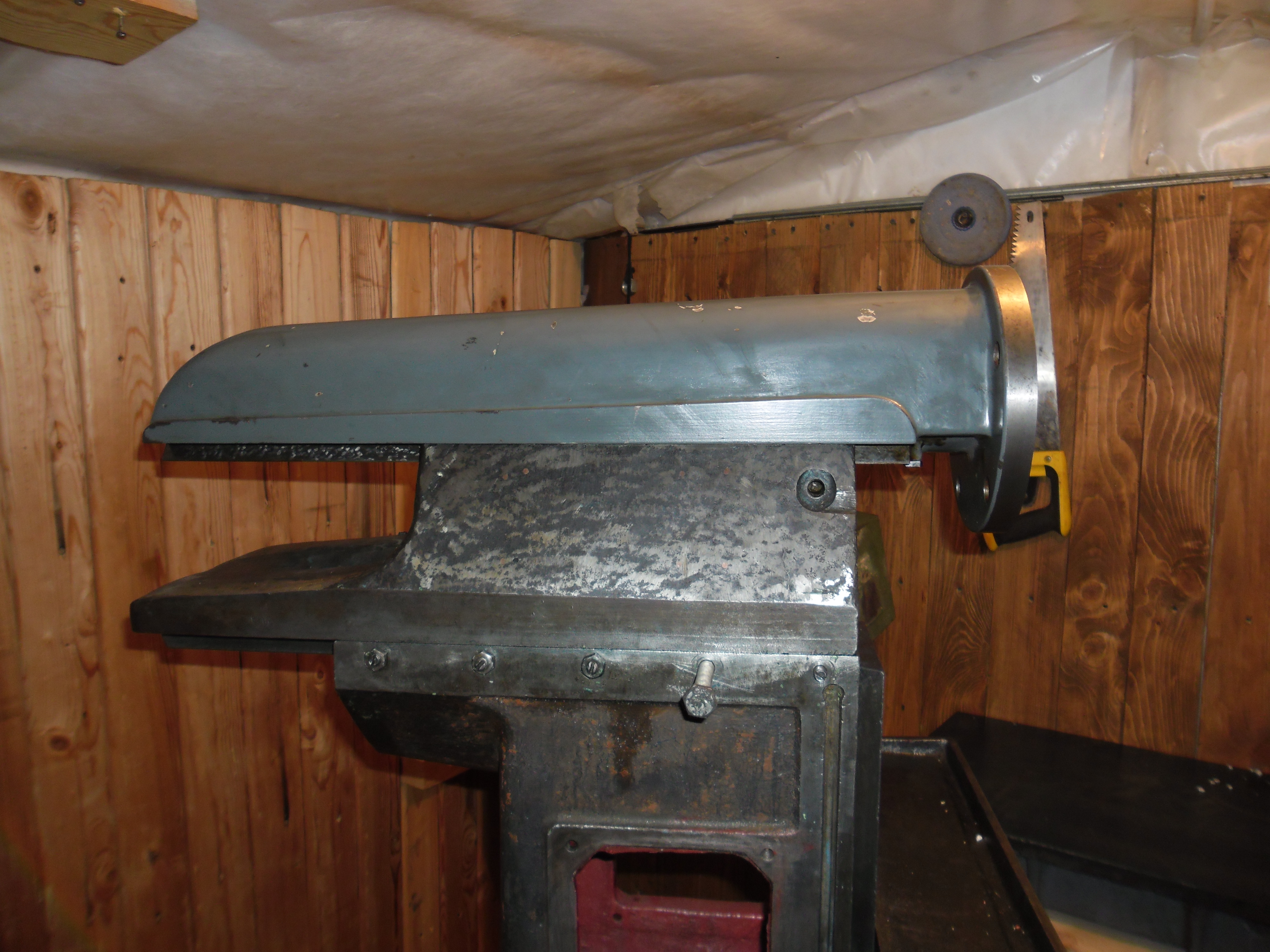

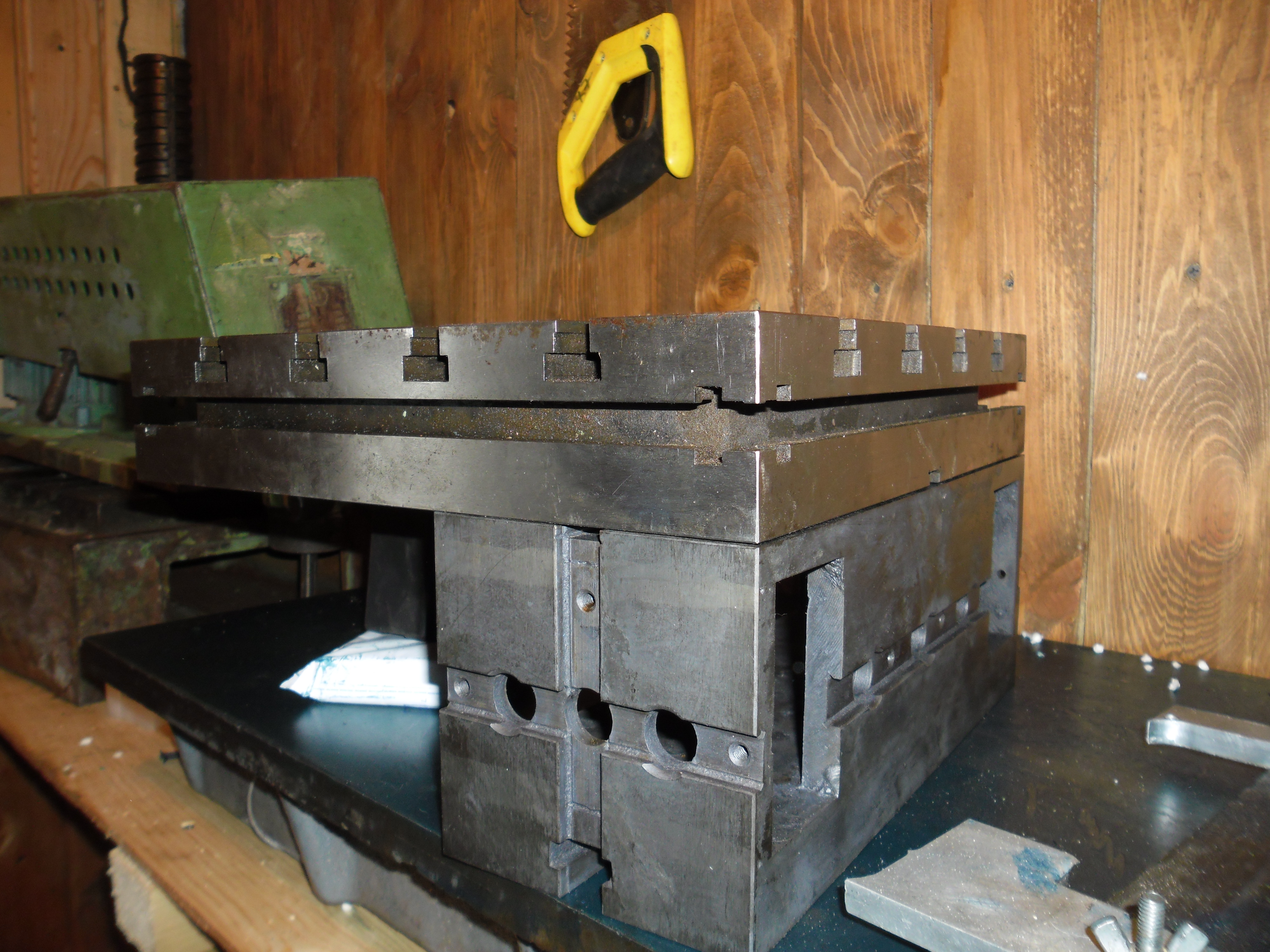

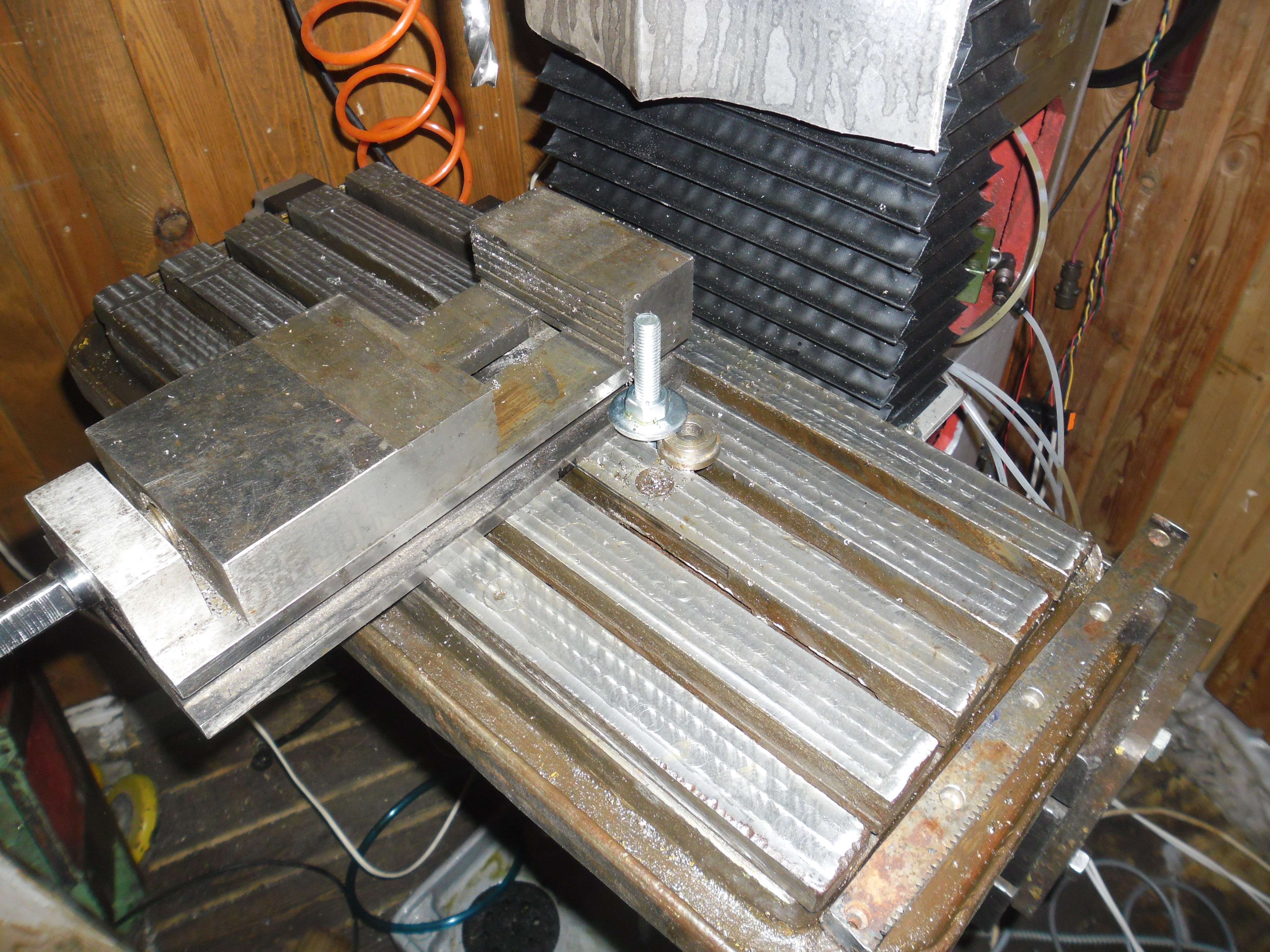

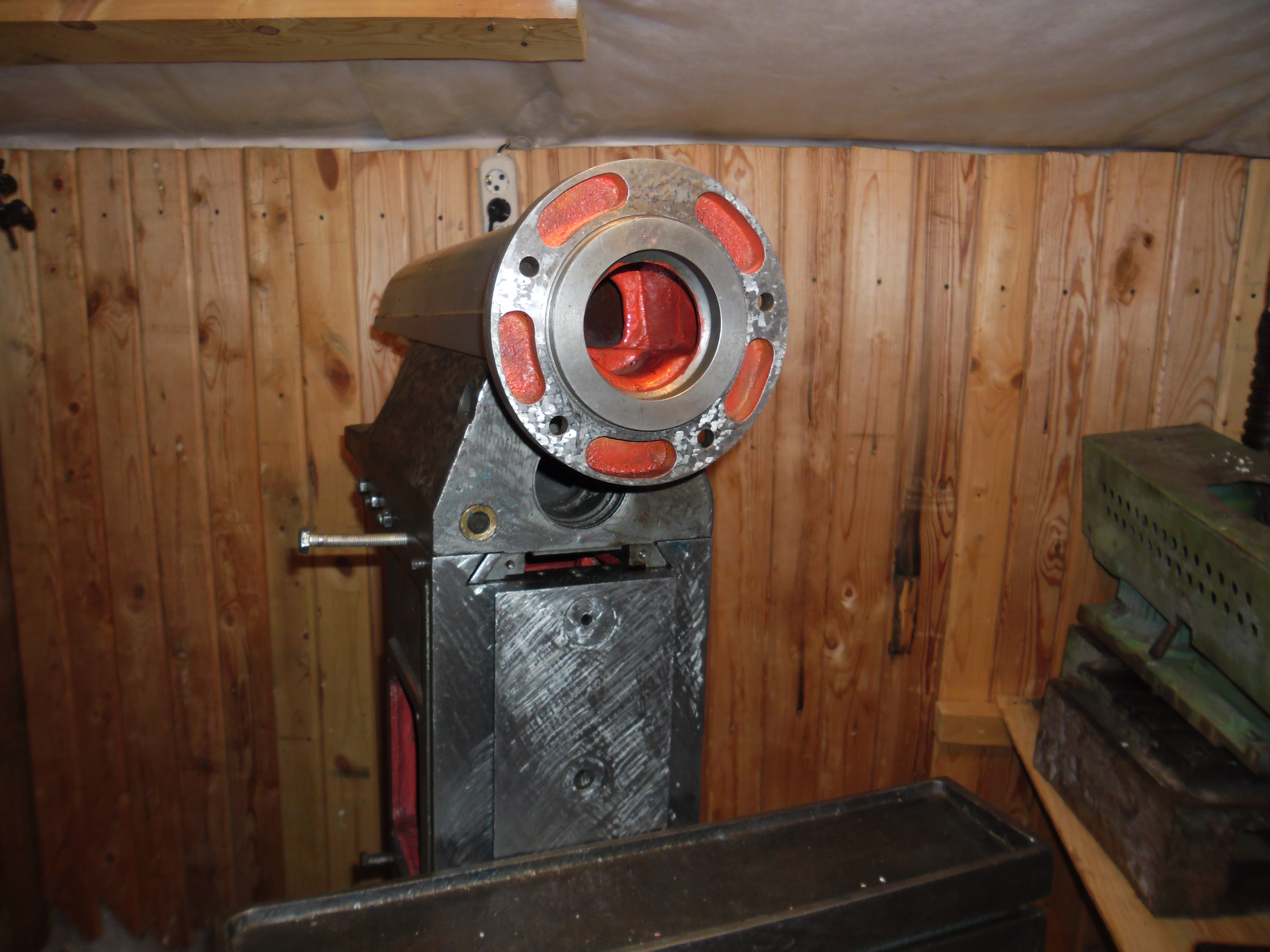

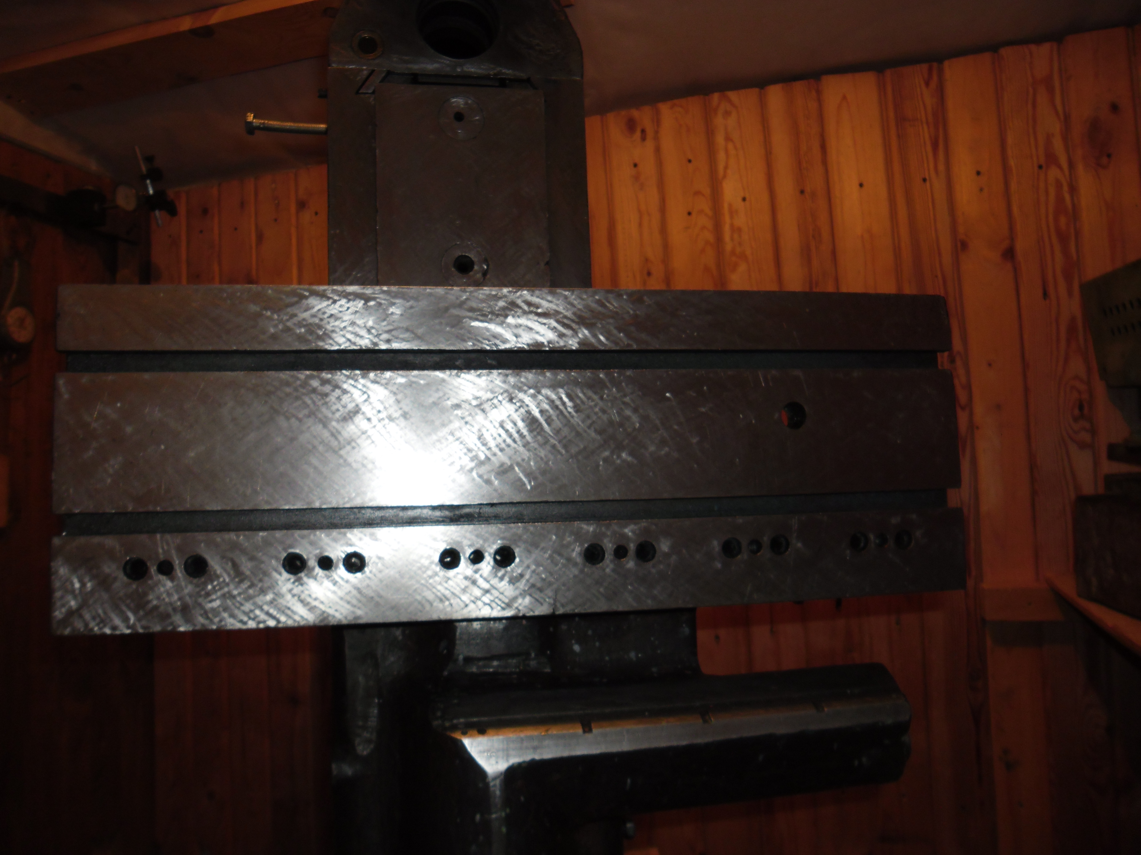

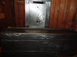

занимаюсь чугуняшкой вот небольшой фотоотчет
пришабрил хобот от рийкена стал на станочек походить :hehehe:
хобот купил в барахолке как оказалось размер ластохвоста совпадает а угол на 678 55 градусов, на рийкен 60 градусов
ушло пару месяцев по выходным. зато содрал износ и ржу, сидит как родной в притирку :cheesy:
хобот скоростной вфг япошки рийкен (7977 просмотров) <a class='original' href='./download/file.php?id=37470&mode=view' target=_blank>Загрузить оригинал (2.66 МБ)</a>
стол после шабрения по плите (7977 просмотров) <a class='original' href='./download/file.php?id=37471&mode=view' target=_blank>Загрузить оригинал (2.71 МБ)</a>
будущий столик из усп 12 столик  угловая опора усп16 (7977 просмотров) <a class='original' href='./download/file.php?id=37472&mode=view' target=_blank>Загрузить оригинал (2.8 МБ)</a>
фланец вфг (7977 просмотров) <a class='original' href='./download/file.php?id=37473&mode=view' target=_blank>Загрузить оригинал (2.73 МБ)</a>
фланец вфг
колонна на фото гораздо красивее в реале еще много работы (7968 просмотров) <a class='original' href='./download/file.php?id=37474&mode=view' target=_blank>Загрузить оригинал (2.68 МБ)</a>

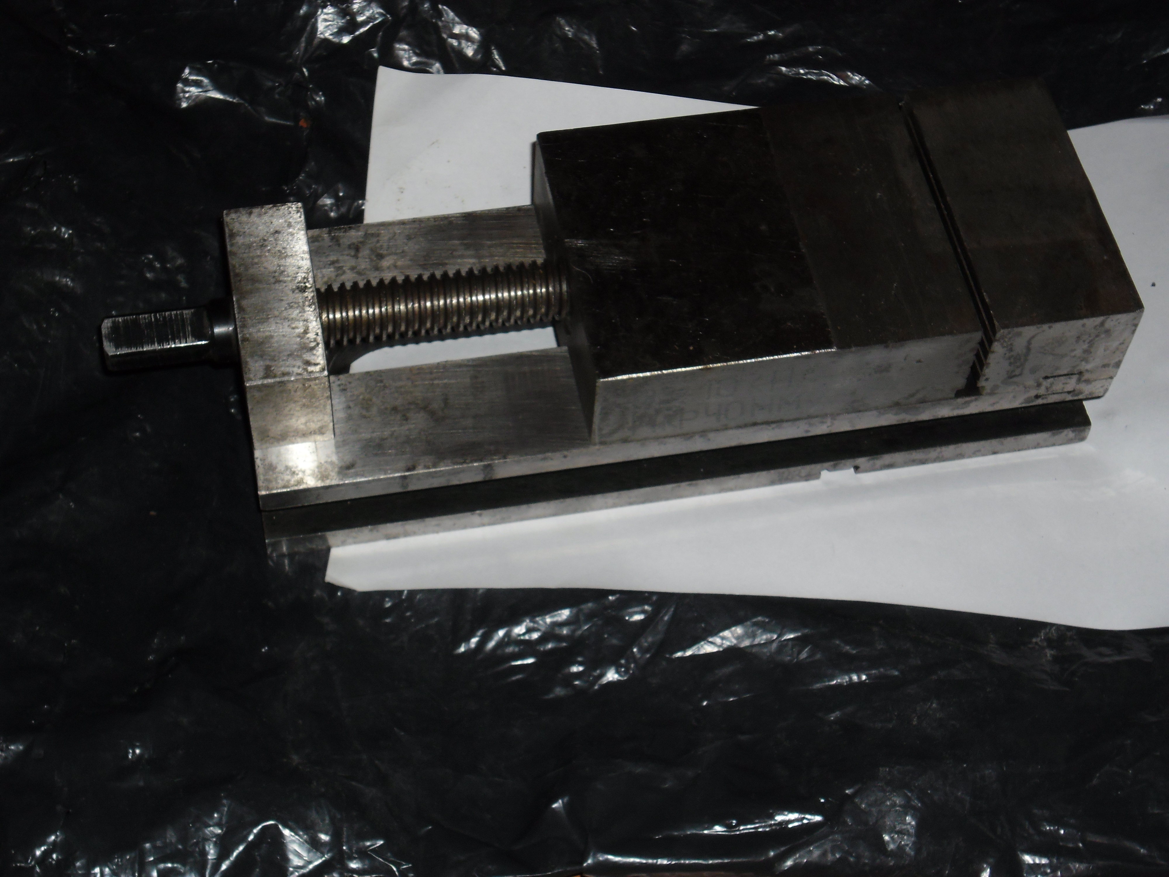

лекальные тисочки бу советские губки сверху сточены абразивом видимо стояли на шлифовальном станке но на работу не повлияет да и на первое время самое оно (7965 просмотров) <a class='original' href='./download/file.php?id=37479&mode=view' target=_blank>Загрузить оригинал (3 МБ)</a>

по геометрии станка все сейчас уперлось в угловую линейку
где можно было выправить по мостику и плите практически вывел
на вфг после праздников закажу плиту под фланец на данный момент уже по деньгам не потяну

vovafed писал(а):хобот купил в барахолке как оказалось размер ластохвоста совпадает а угол на 678 55 градусов, на рийкен 60 градусов
на наших станках как правило ластохвост 55 град, на буржуйных 60. Даже фрезы под 55 град реже продаются в инет магазинах чем 60 град.

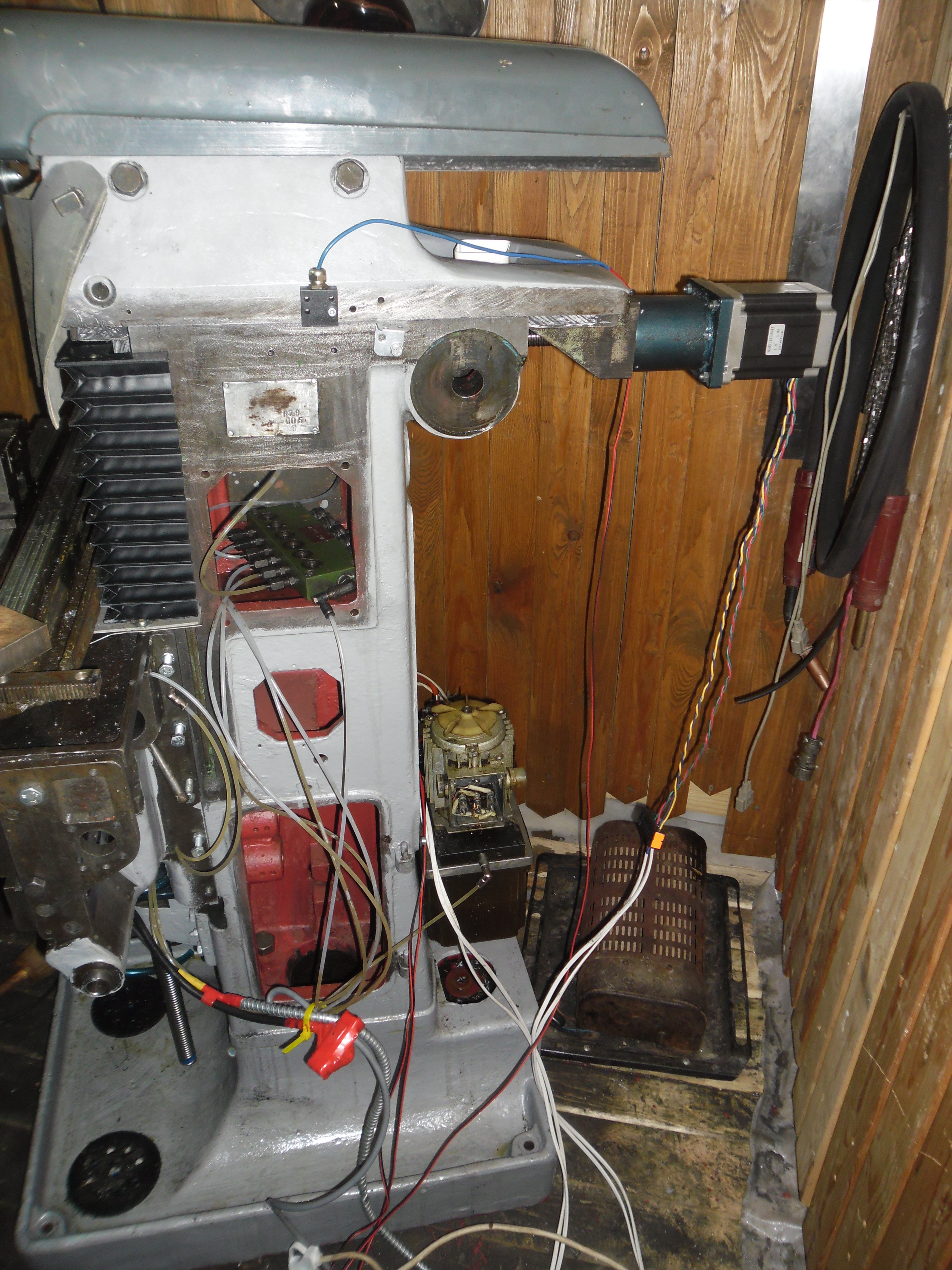

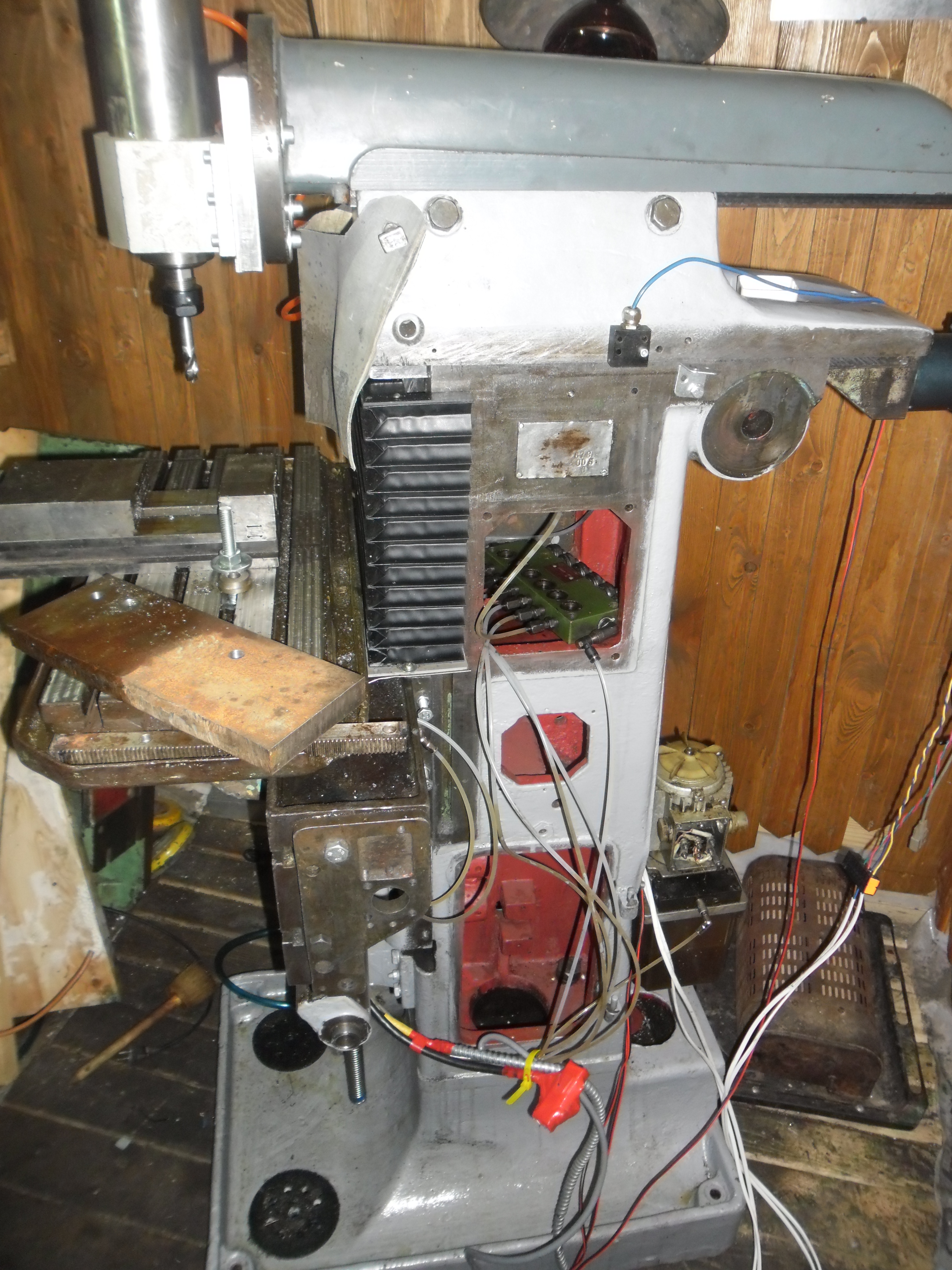

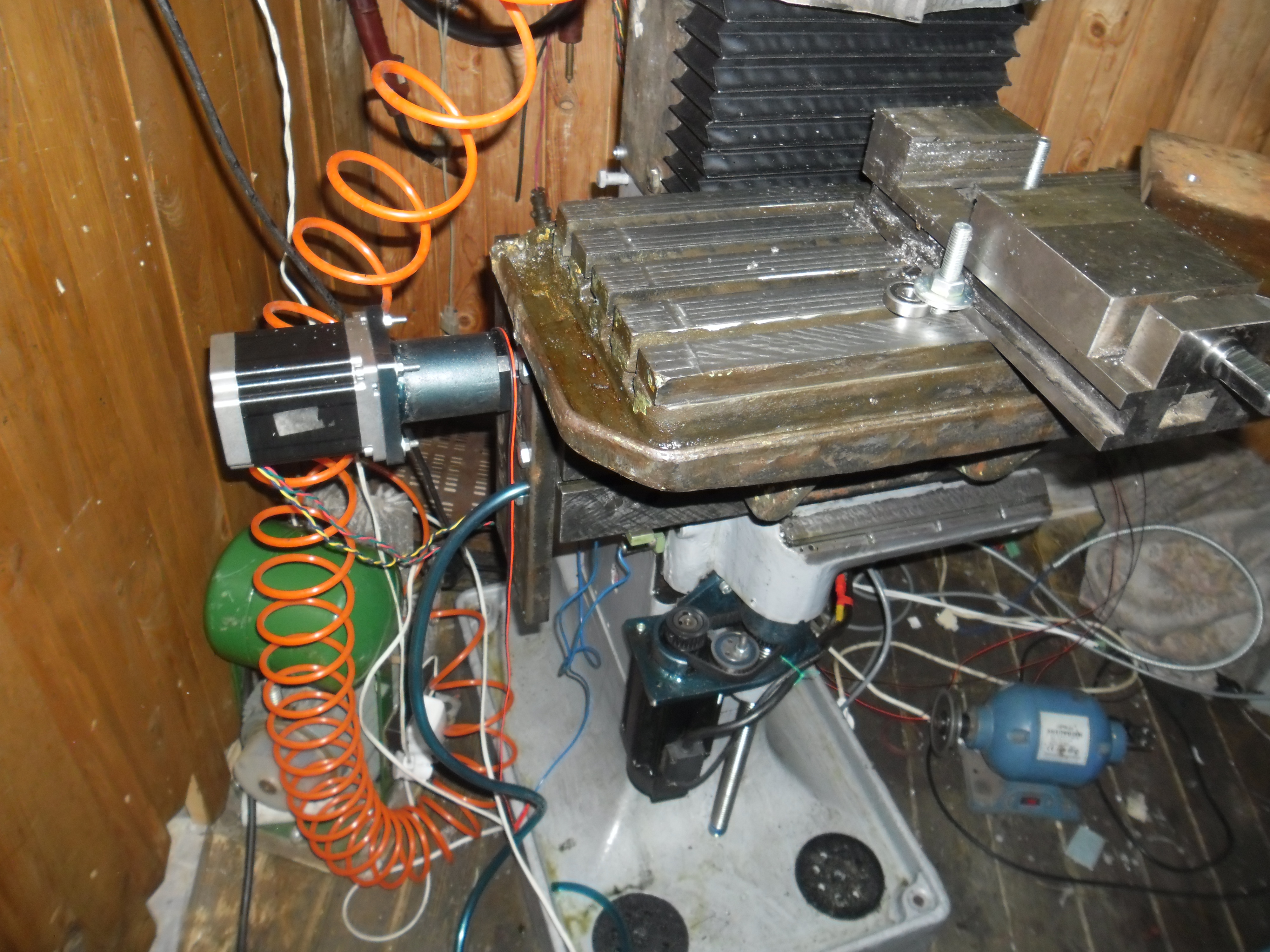

прошу прощение за колхоз

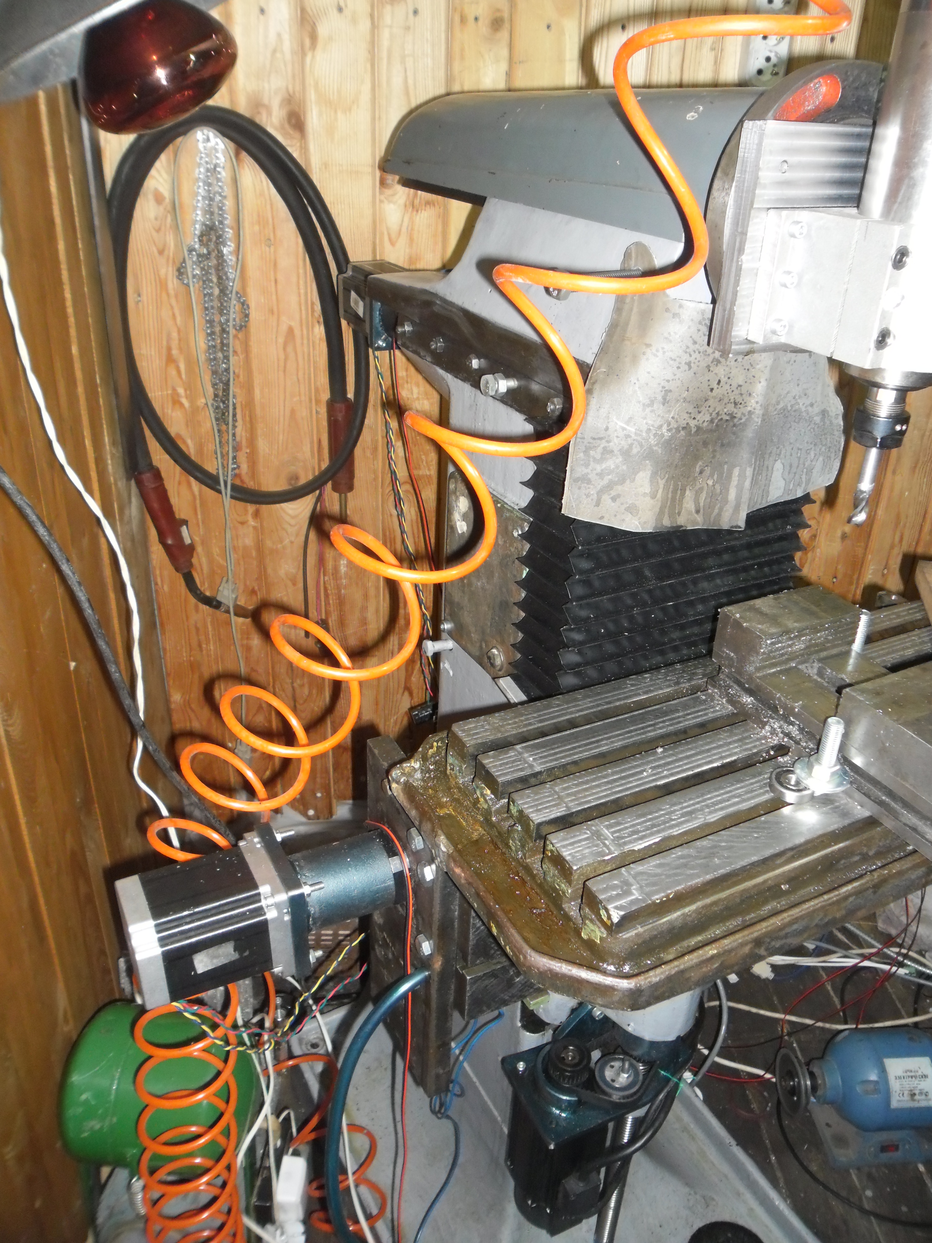

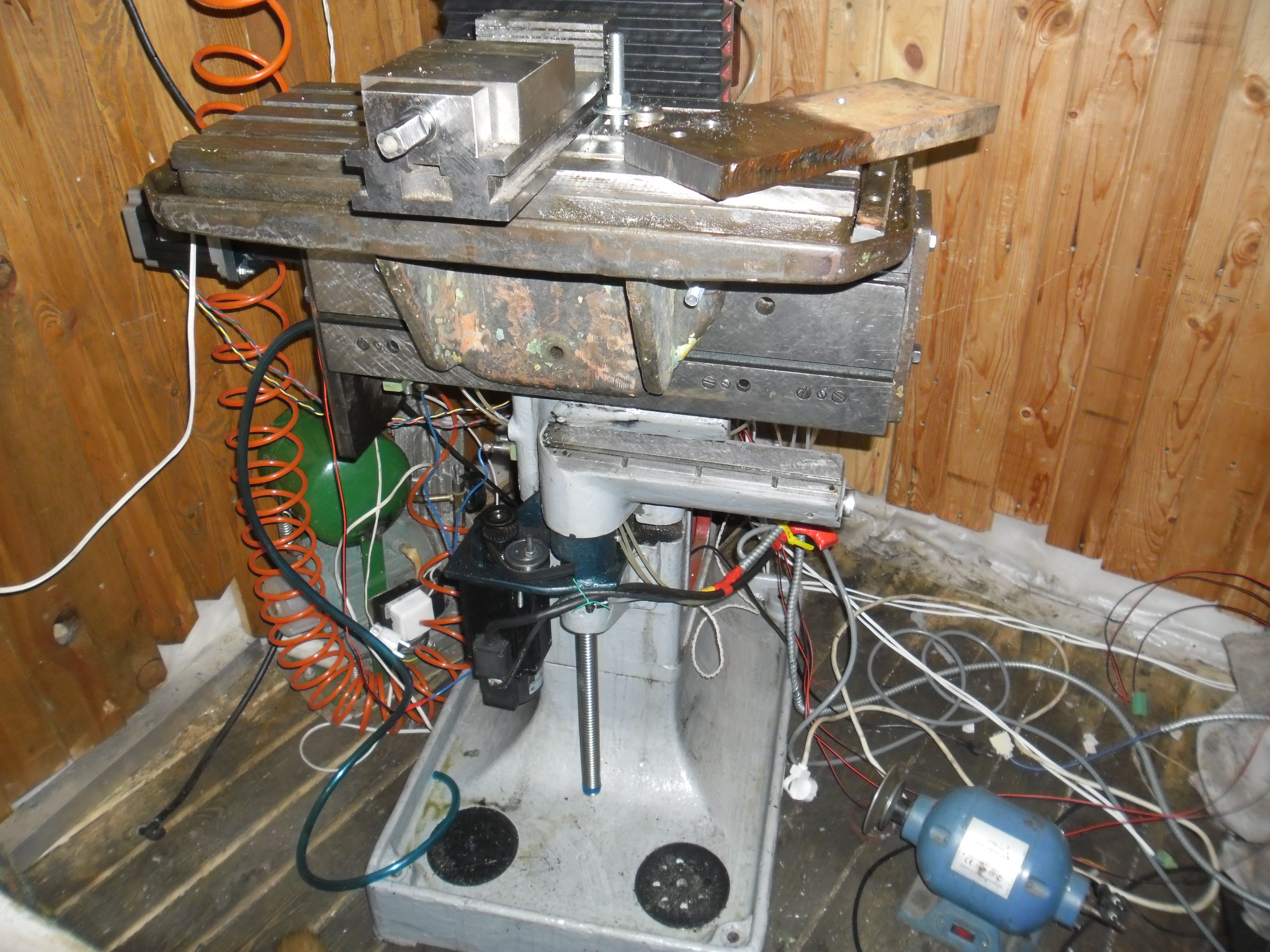

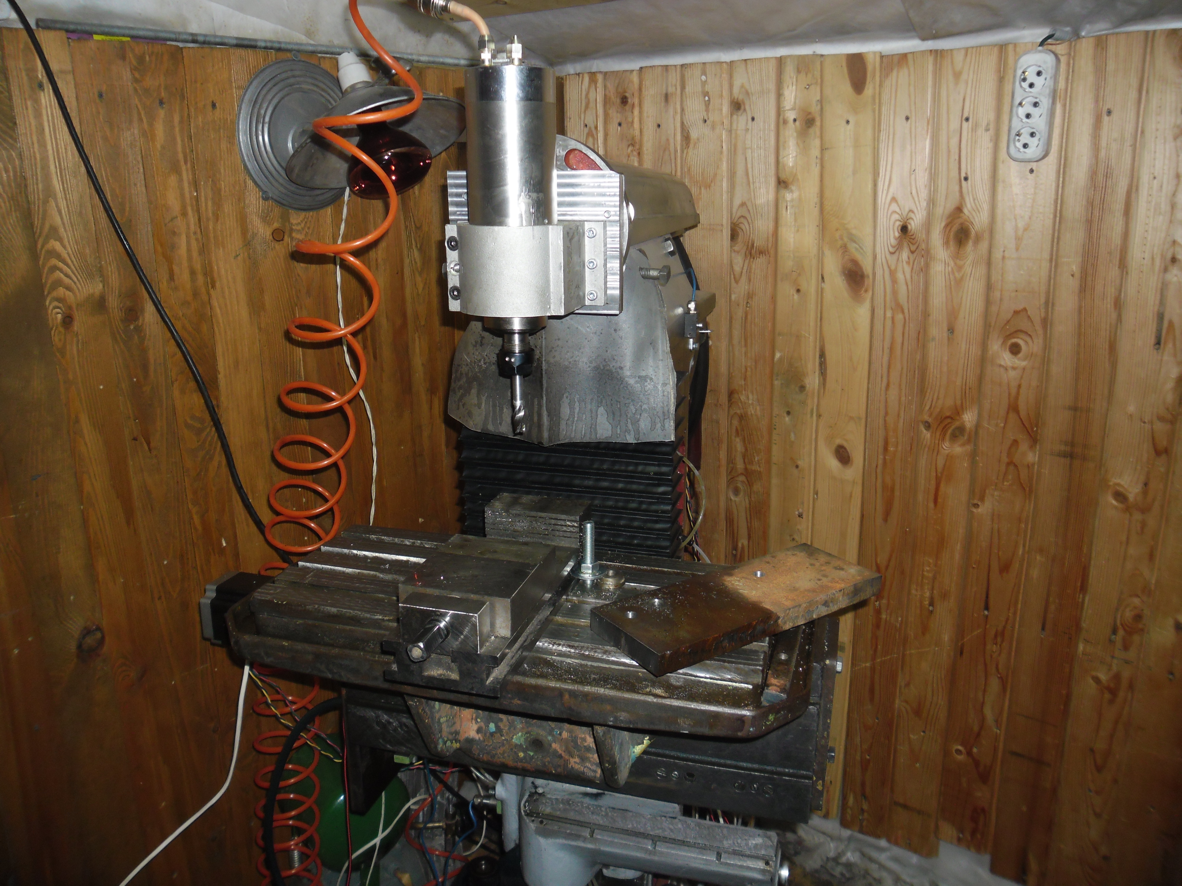

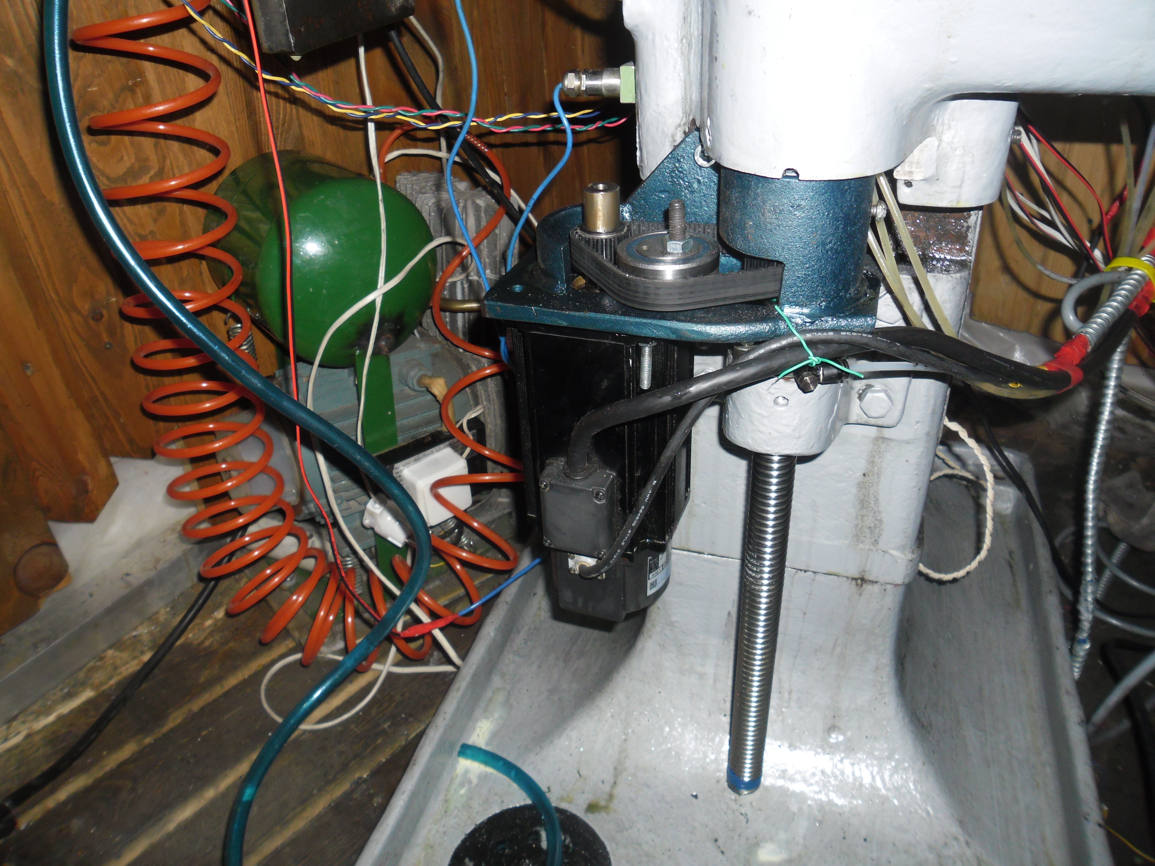

пока так выглядет
посадку под крепление шпинделя и стол фрезеровал самим станком
SAM_1264.JPG (7015 просмотров) <a class='original' href='./download/file.php?id=103717&mode=view' target=_blank>Загрузить оригинал (2.69 МБ)</a>
SAM_1273.JPG (7015 просмотров) <a class='original' href='./download/file.php?id=103718&mode=view' target=_blank>Загрузить оригинал (2.73 МБ)</a>
SAM_1274.JPG (7015 просмотров) <a class='original' href='./download/file.php?id=103719&mode=view' target=_blank>Загрузить оригинал (2.73 МБ)</a>
SAM_1275.JPG (7015 просмотров) <a class='original' href='./download/file.php?id=103720&mode=view' target=_blank>Загрузить оригинал (2.62 МБ)</a>
SAM_1276.JPG (7015 просмотров) <a class='original' href='./download/file.php?id=103721&mode=view' target=_blank>Загрузить оригинал (2.6 МБ)</a>
SAM_1277.JPG (7015 просмотров) <a class='original' href='./download/file.php?id=103722&mode=view' target=_blank>Загрузить оригинал (2.76 МБ)</a>
SAM_1278.JPG (7015 просмотров) <a class='original' href='./download/file.php?id=103723&mode=view' target=_blank>Загрузить оригинал (2.55 МБ)</a>
SAM_1279.JPG (7015 просмотров) <a class='original' href='./download/file.php?id=103724&mode=view' target=_blank>Загрузить оригинал (2.69 МБ)</a>
Re: 678 как донор чпу
Благодарю!
Если я правильно понял, то у тебя "гайка" вращается а не вал на зет. Правильно?
А сколько ты заплатил за станок в таком состоянии? (что бы понимать, стоит ли его вообще покупать даже под ЧПУ, если остальное в плачевном состоянии)
vovafed
Сообщения: 1810
Репутация: 325
Откуда: башкортостан
Сообщение vovafed »
я сейчас точно не помню 7-8тр тогда
еще 7-8 вышла доставка
но покупал заранее зная что все кишки выкину
и не понимал тогда сколько времени и труда уйдет на востановлениие геометрии :wtf:
вращается винт (шкив стоит ниже подшипниковой опоры)
каретка в самом низу гайку не видно
серва с тормозом так просто не поднять чтоб видно было

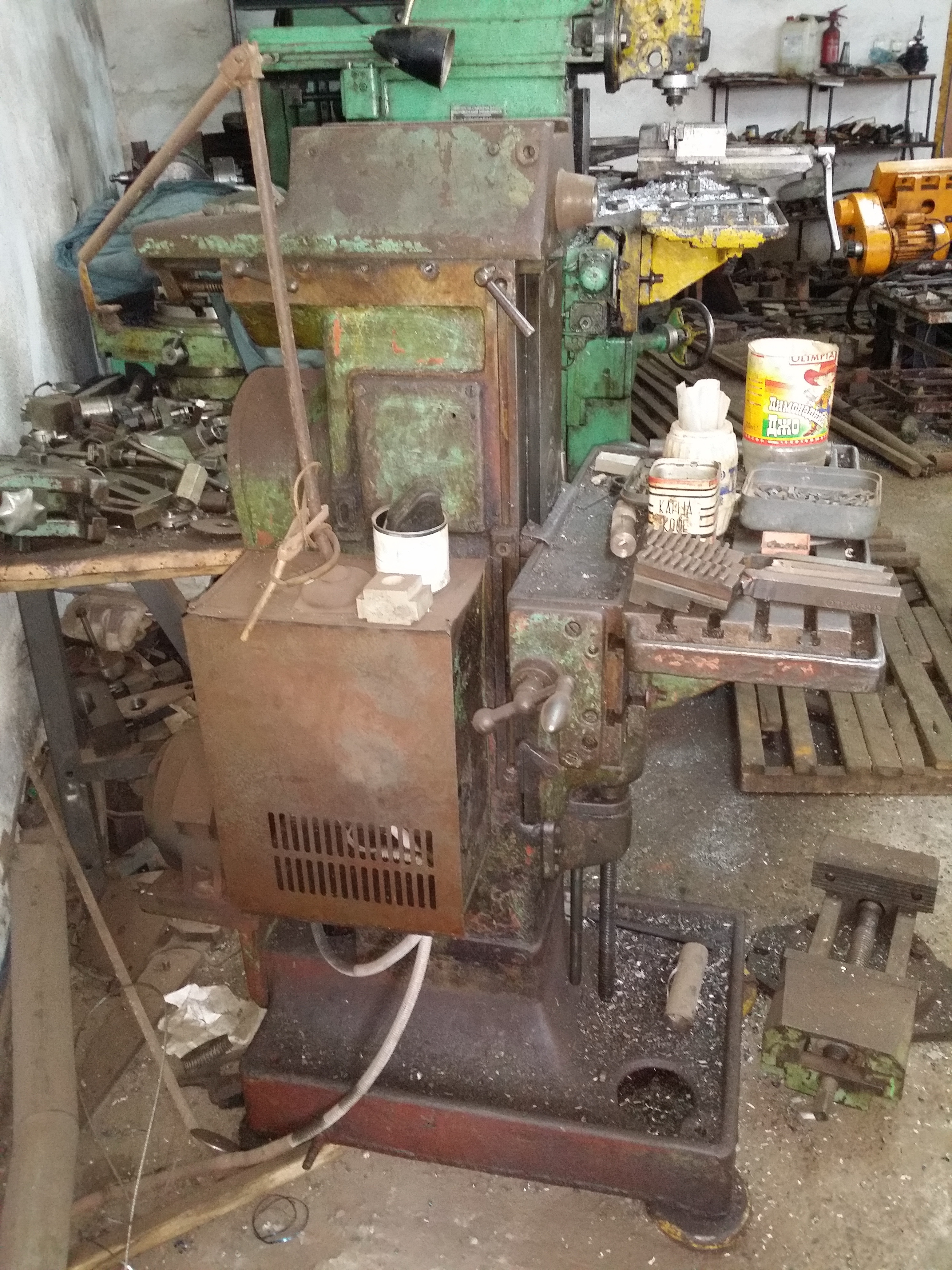

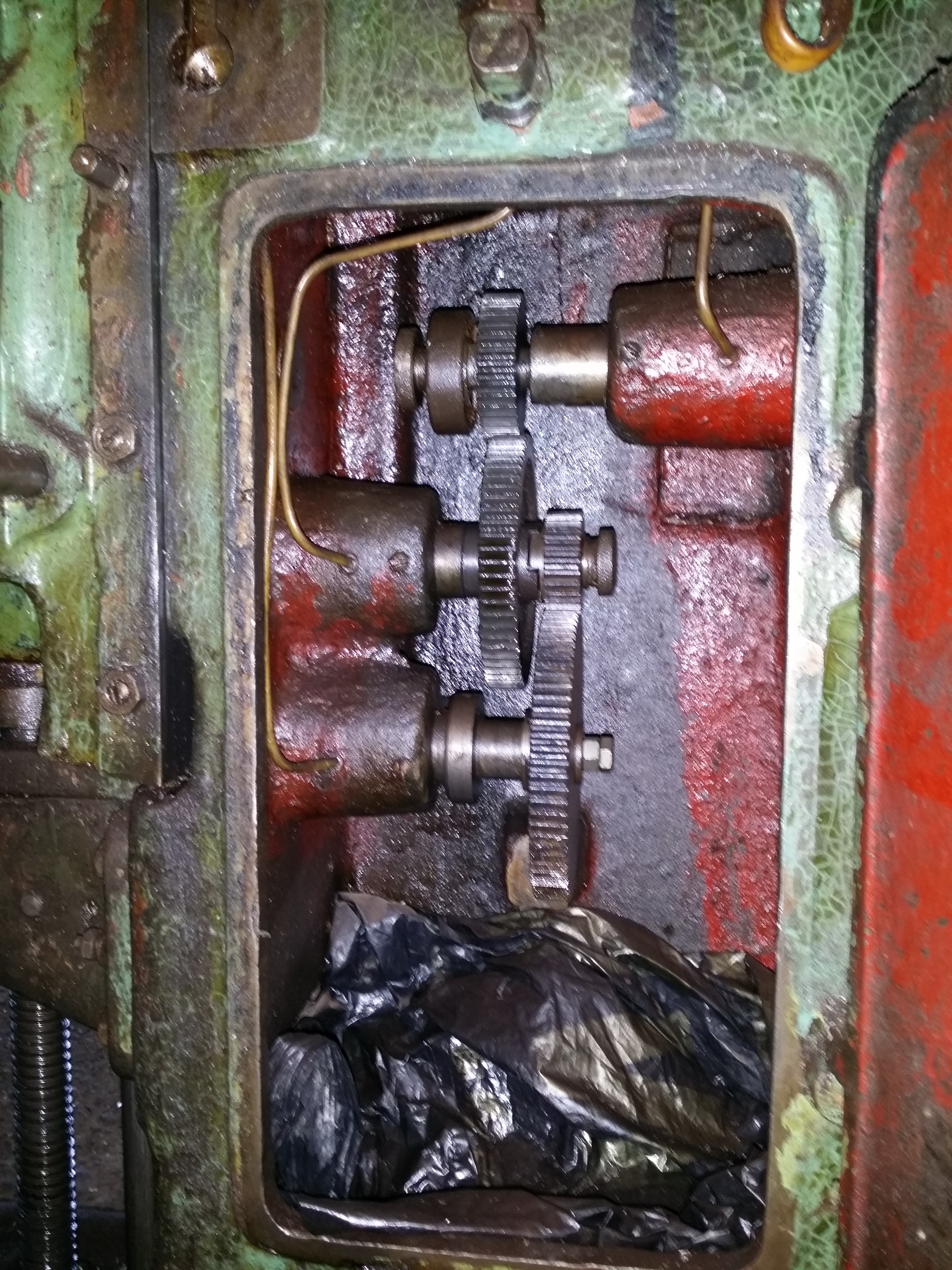

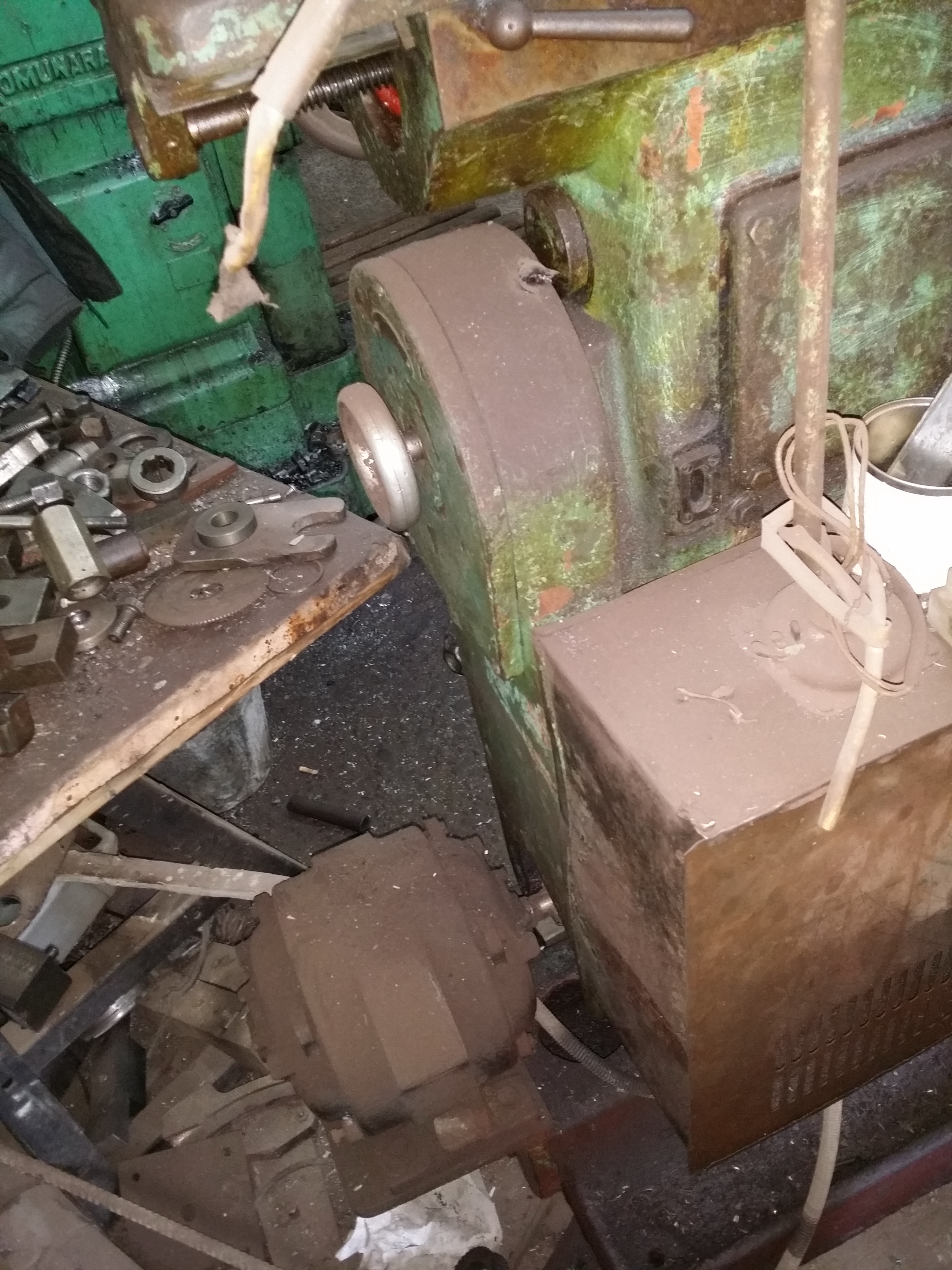

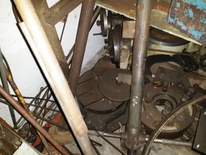

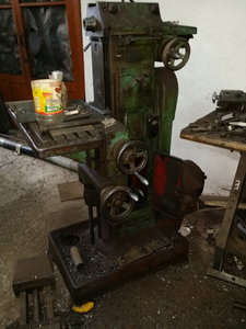

Всем привет.
Сегодня ездил за деталями и за одно посмотрел станок.
1954 года выпуска, модель не понятна.
Очень нравится. Покрутил (поперечная-верхняя ось не доезжает 10-20мм до краев), включил, со скоростями поигрался. Правда что-то не удалось левый крайний речажок в полное левое положение воткнуть.
Авто-подача, или ускоренное перемещение работает только продольная. Вверх и вниз стол не движется. Хотя рычажок включается в обе стороны, но ноль движений.
На скорую руку заснял его. (за качество простите)
https://www.youtube.com/watch?v=BiY2WkeywxM
И вот пара фоток. (качество тоже не очень)
20170306_134156.jpg (6849 просмотров) <a class='original' href='./download/file.php?id=105282&mode=view' target=_blank>Загрузить оригинал (2.75 МБ)</a>
20170306_134215.jpg (6849 просмотров) <a class='original' href='./download/file.php?id=105283&mode=view' target=_blank>Загрузить оригинал (3.81 МБ)</a>
20170306_134234.jpg (6849 просмотров) <a class='original' href='./download/file.php?id=105284&mode=view' target=_blank>Загрузить оригинал (4.26 МБ)</a>
20170306_134252.jpg (6849 просмотров) <a class='original' href='./download/file.php?id=105285&mode=view' target=_blank>Загрузить оригинал (3.27 МБ)</a>

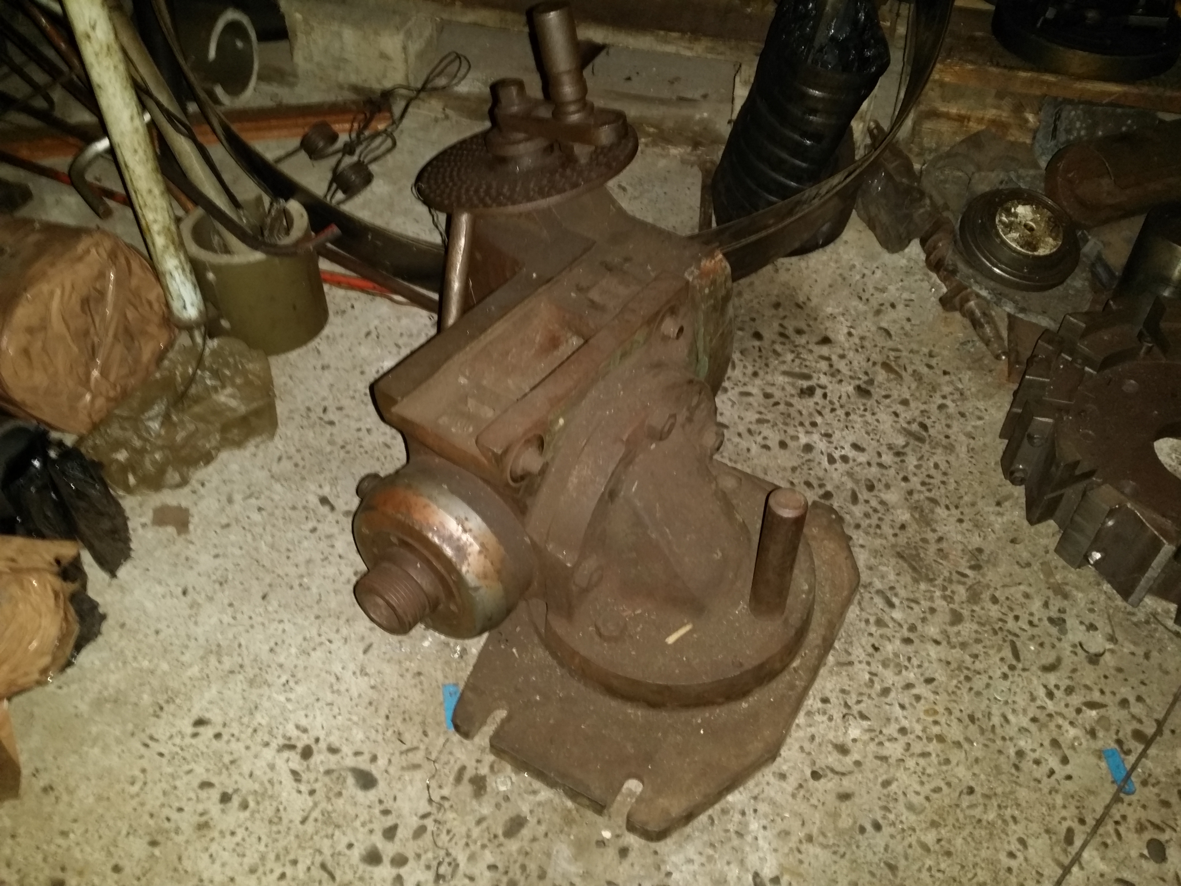

Оснастка
Поворотный столик (в центре кадра)
20170306_134938.jpg (6849 просмотров) <a class='original' href='./download/file.php?id=105280&mode=view' target=_blank>Загрузить оригинал (2.92 МБ)</a>
Делительная головка, если правильно понял.
20170306_134946.jpg (6849 просмотров) <a class='original' href='./download/file.php?id=105281&mode=view' target=_blank>Загрузить оригинал (3.13 МБ)</a>
Ну и где-то ещё вертикальная головка должна быть. (что-то там с зубьями не то)
Ну и тиски надеюсь заполучить, что у станка лежат.
Как только приобрету, то создам новую тему. (надеюсь на понимание ТС и модераторов)
