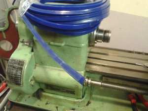

Спасибо за приглашение, информации было достаточно чтобы разобраться с разборкой шпинделя самостоятельно.
Сегодня поставил на место ремни ,правда без проблем не обошлось. Поверил мануалу , заказал 800 и 1180мм а по факту получилось что от контрпривода до шпинделя(1180) еще как-то удалось пристроить , а 800мм вообще никак не подошел.......Хорошо что друзья подогнали полиуретановый ремень нужного профиля,сварил его встык на нужную длину и проблема отпала.....
Возможно кому либо будет интересно ,поэтому выкладываю карточку-

Очень интересно что за ремень такой, кстати стучит на стыке или нет? Я так и не смог нужных ремней нормального качества найти.

Немного меняется тональность звука при проходе стыка ,т к не совсем идеально сварной шов зачистил.....ножиком наплывы срезал и всё....

А что за ремень то такой?

Так написал же ранее что полиуретановый..... кто производитель моего не знаю ,возможно Fenner Drives , спросите у дядюшки гугла "клиновый ремень термосвариваемый"вариантов вывалиться куча.......

Возможно пригодиться- на шкив практически идеально лег ремень с профилем под названием SPZ.........через пару -тройку дней обещали еще один ремень нужной длинны притащить,только профиль правда XPZ будет. когда попробую отпишусь при надобности ..........
