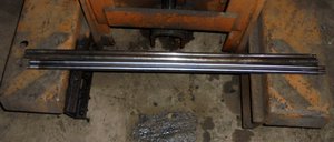

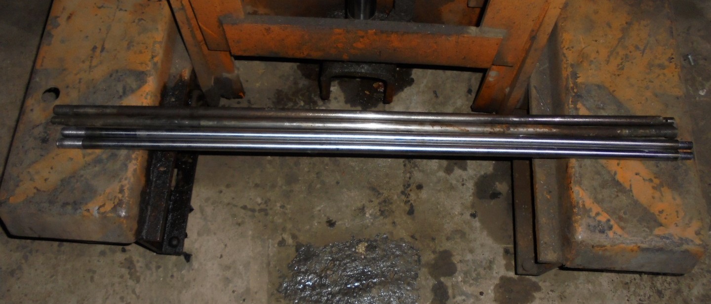

Штоки гидроцилиндра были погнуты. Купии китайские направляйки от круглых рельсов ф16мм. Расточили концы и готово.
Снизу новые, сверху старые.
DSC03615 (Копировать).JPG (9424 просмотра) <a class='original' href='./download/file.php?id=58877&mode=view' target=_blank>Загрузить оригинал (235.58 КБ)</a>
Гидроцилиндр перебрали. Поршня были убитые, под резиновые колечки горе ремонтники намотали ниточек чтобы не менять резинки :)
Собрали и от внешней маслостанции(пресса) и погоняли гидравлику.

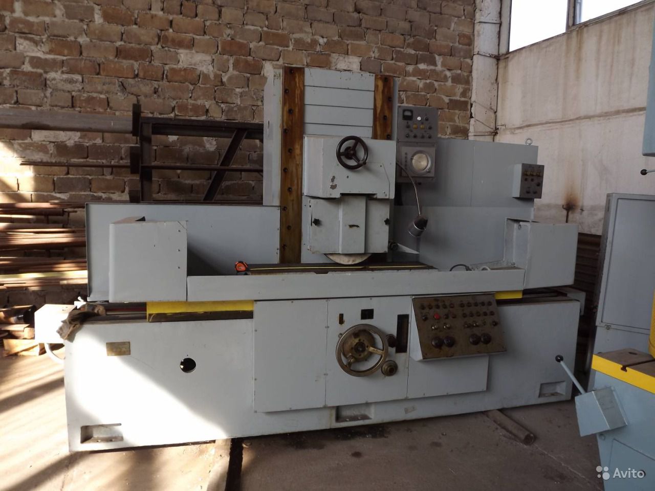

А, если еще вот таким разжиться 3Л722В, тогда вообще красота будет :)
1528862963.jpg (9407 просмотров) <a class='original' href='./download/file.php?id=58888&mode=view' target=_blank>Загрузить оригинал (132.35 КБ)</a>

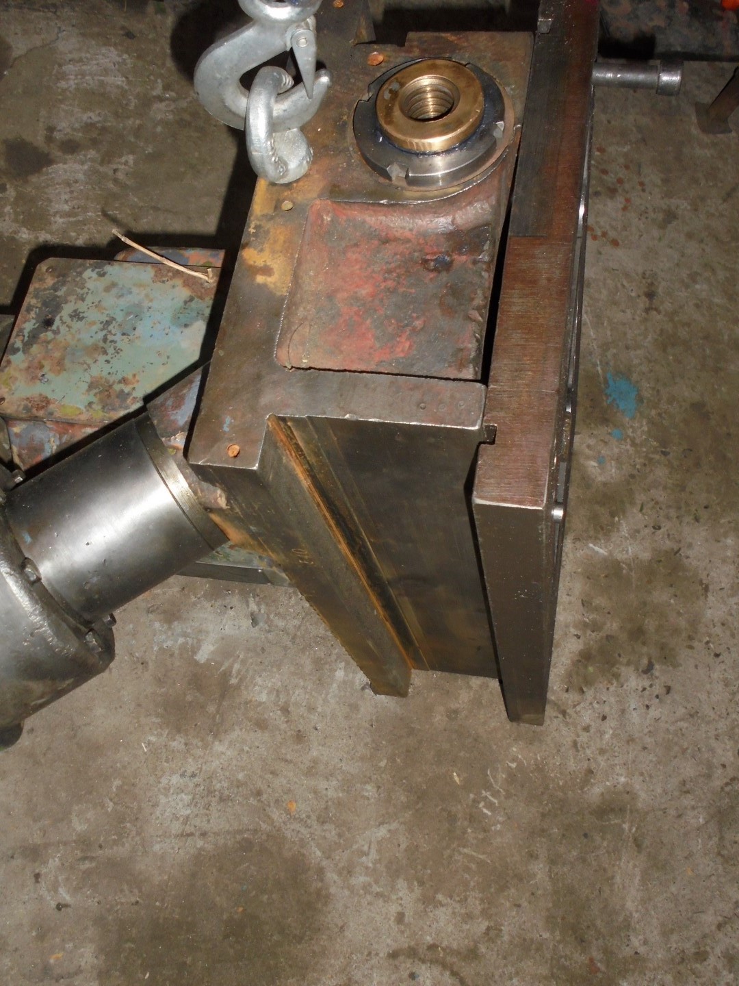

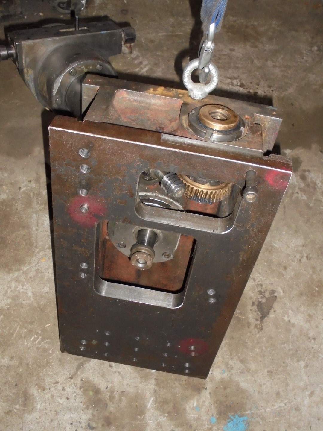

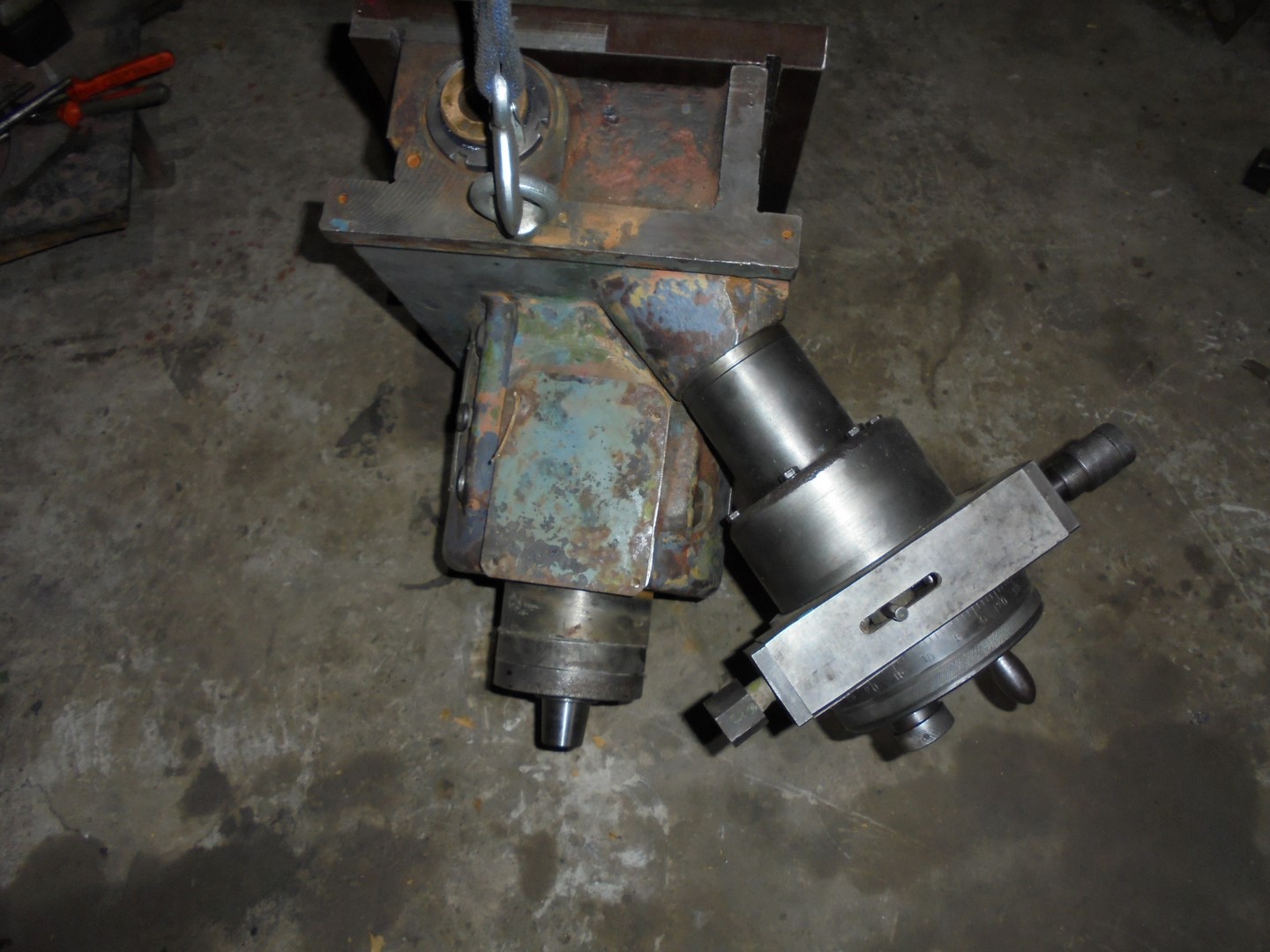

Со станка скомуниздили много чего, не было задней плиты которая прижимает шпиндель(ось Z) к станине через направляйки. На эту плиту крепится мотор 2.2квт 2850 об/мин. Плиту выпилили на 6т80ш из сталюки толщиной 35мм ;)
DSC03638 (Копировать).JPG (9318 просмотров) <a class='original' href='./download/file.php?id=59560&mode=view' target=_blank>Загрузить оригинал (333.54 КБ)</a>
DSC03637 (Копировать).JPG (9318 просмотров) <a class='original' href='./download/file.php?id=59559&mode=view' target=_blank>Загрузить оригинал (263.92 КБ)</a>
DSC03639 (Копировать).JPG (9318 просмотров) <a class='original' href='./download/file.php?id=59561&mode=view' target=_blank>Загрузить оригинал (373.75 КБ)</a>

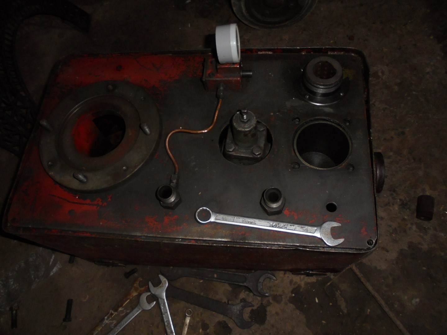

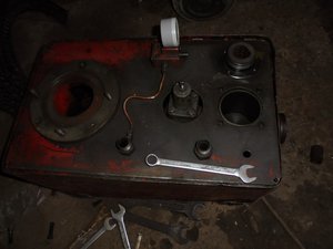

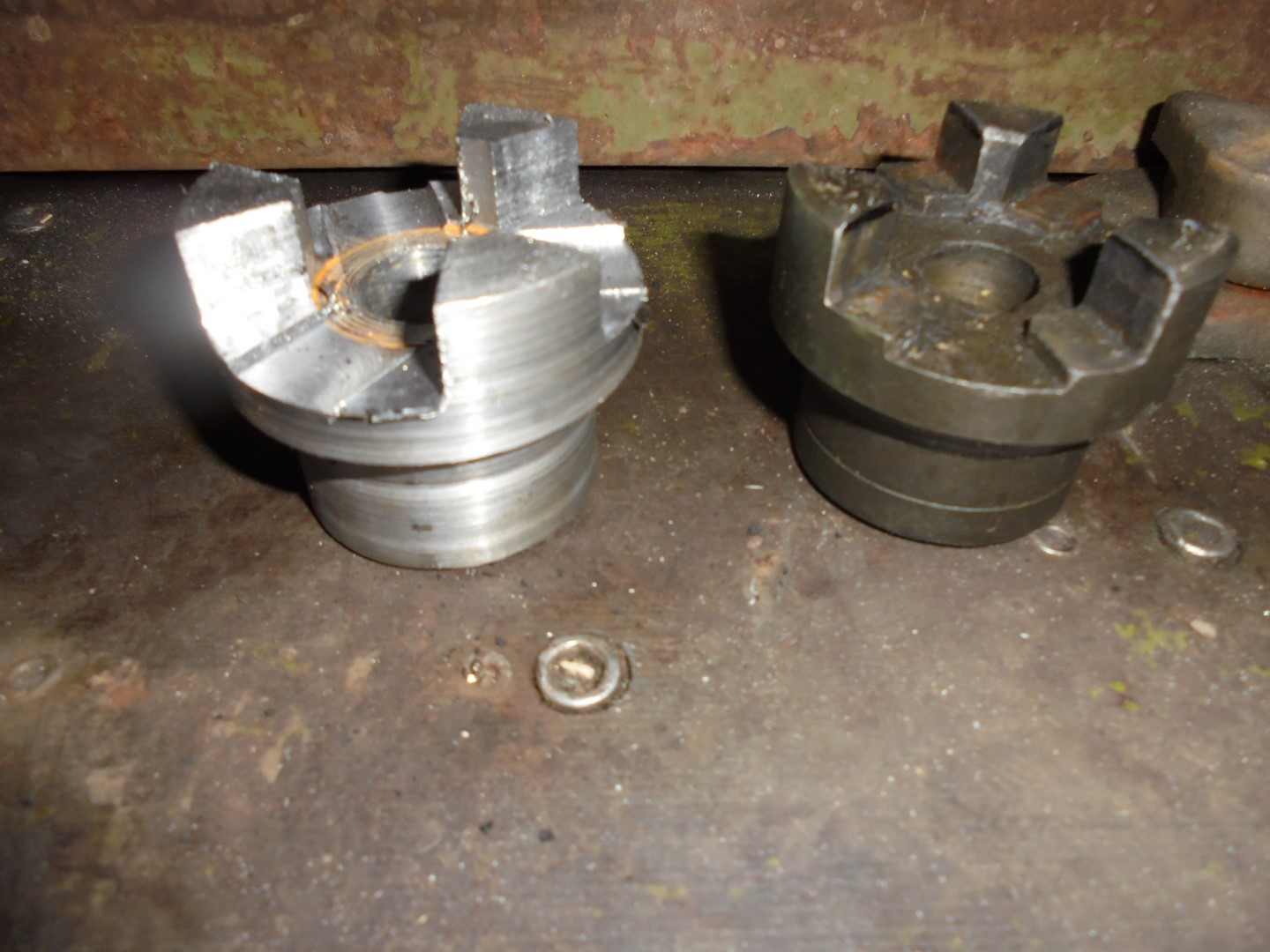

С чипмейкера с Питера купили маслостанцию(разграбленную):
DSC03926 (Копировать).JPG (8588 просмотров) <a class='original' href='./download/file.php?id=73095&mode=view' target=_blank>Загрузить оригинал (221.96 КБ)</a>

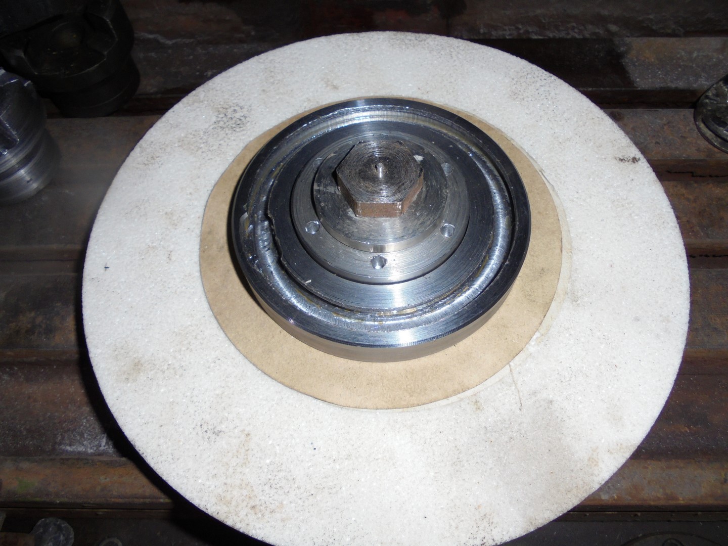

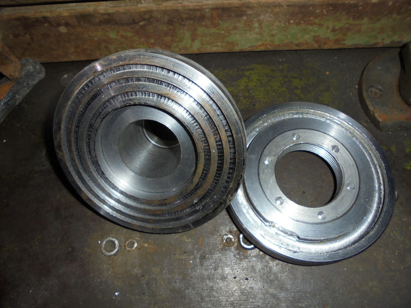

Выточил полумуфту для двигателя
DSC03922 (Копировать).JPG (8588 просмотров) <a class='original' href='./download/file.php?id=73091&mode=view' target=_blank>Загрузить оригинал (250.11 КБ)</a>
И выточил оправку под камень
00.png (8588 просмотров) <a class='original' href='./download/file.php?id=73090&mode=view' target=_blank>Загрузить оригинал (259.33 КБ)</a>
DSC03923 (Копировать).JPG (8588 просмотров) <a class='original' href='./download/file.php?id=73092&mode=view' target=_blank>Загрузить оригинал (361.84 КБ)</a>
DSC03924 (Копировать).JPG (8588 просмотров) <a class='original' href='./download/file.php?id=73093&mode=view' target=_blank>Загрузить оригинал (357.22 КБ)</a>
DSC03925 (Копировать).JPG (8588 просмотров) <a class='original' href='./download/file.php?id=73094&mode=view' target=_blank>Загрузить оригинал (327.71 КБ)</a>
Режем грузики для балансировки.
