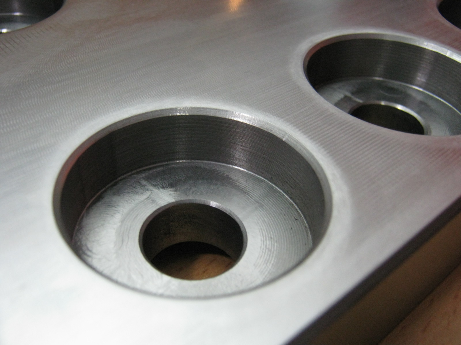

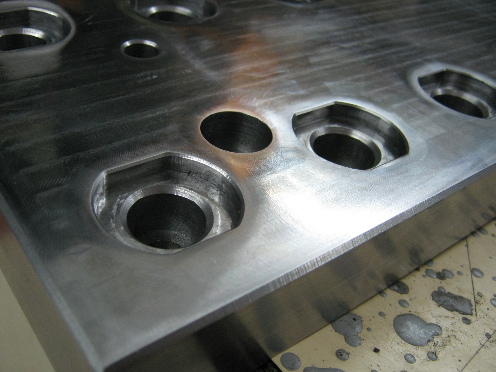

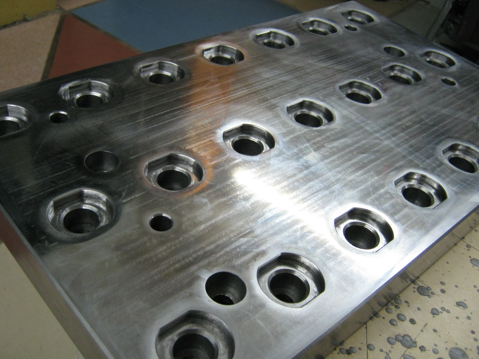

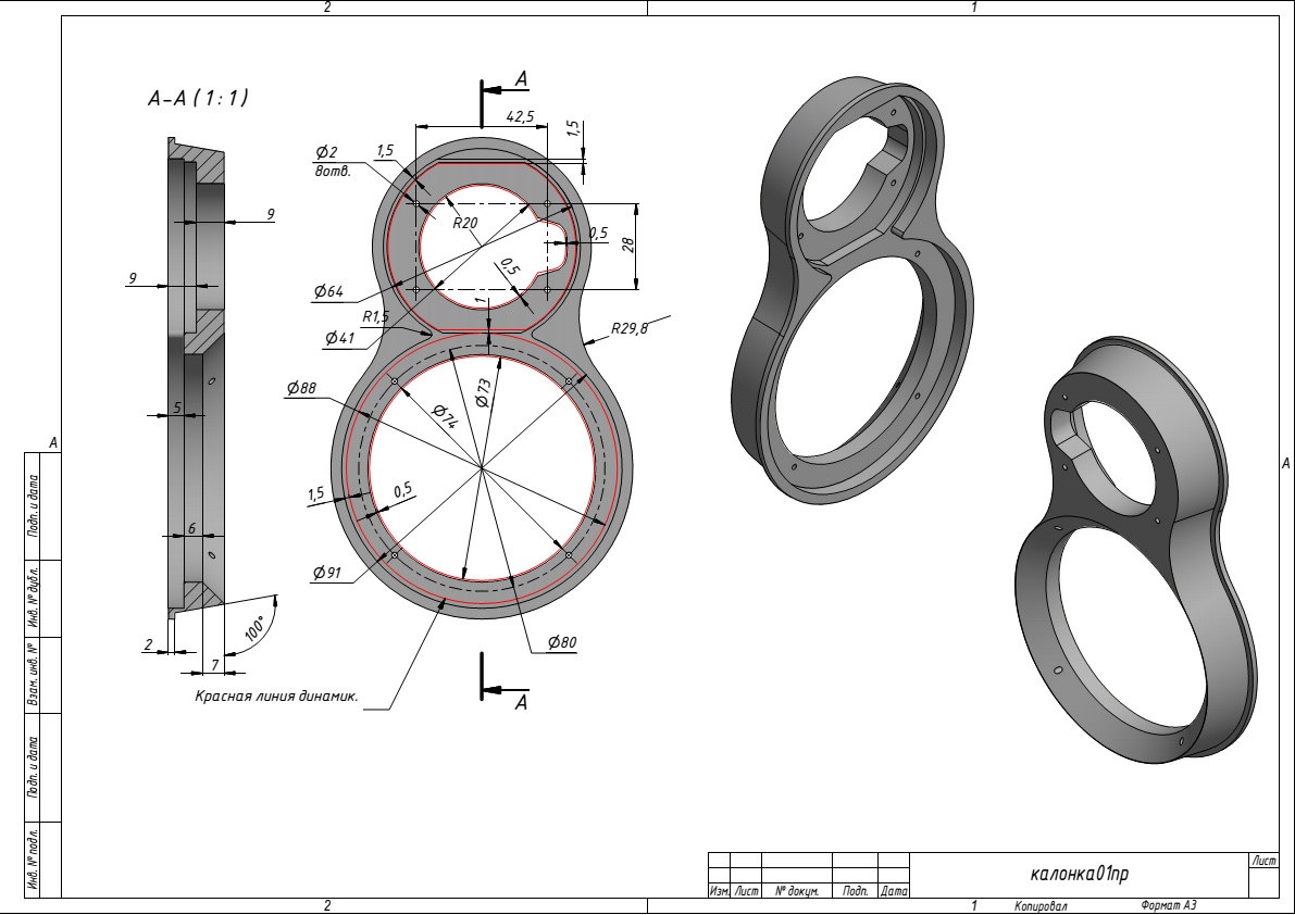

Моя работа
Деталь 390х232х30
Fe (5929 просмотров) <a class='original' href='./download/file.php?id=42732&mode=view' target=_blank>Загрузить оригинал (461.84 КБ)</a>
Fe
IMG_2708.JPG (5929 просмотров) <a class='original' href='./download/file.php?id=42733&mode=view' target=_blank>Загрузить оригинал (360.19 КБ)</a>
Re: Модернизация 676 станка
Красиво!
А чем резал?
systemvel
Сообщения: 105
Зарегистрирован: 28 янв 2014, 20:21
Репутация: 90
Сообщение systemvel »
Nick писал(а):Красиво!
А чем резал?
Внутр. отверстие фреза D8 три зуба кукуруза
сверху фреза 10мм. четыре зуба
фаску снимал D6 один зуб

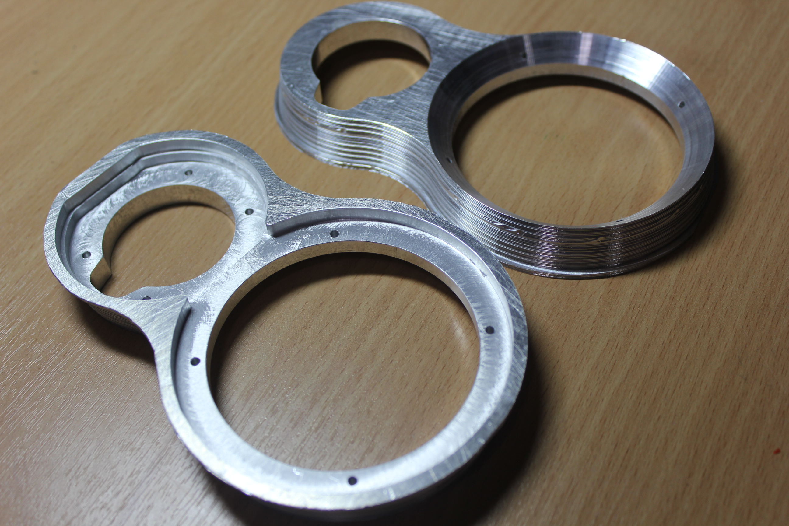

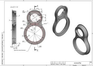

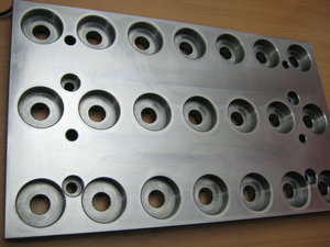

Моя работа
Al (5737 просмотров) <a class='original' href='./download/file.php?id=45361&mode=view' target=_blank>Загрузить оригинал (170.48 КБ)</a>
Al
IMG_1457.JPG (5737 просмотров) <a class='original' href='./download/file.php?id=45362&mode=view' target=_blank>Загрузить оригинал (1.82 МБ)</a>

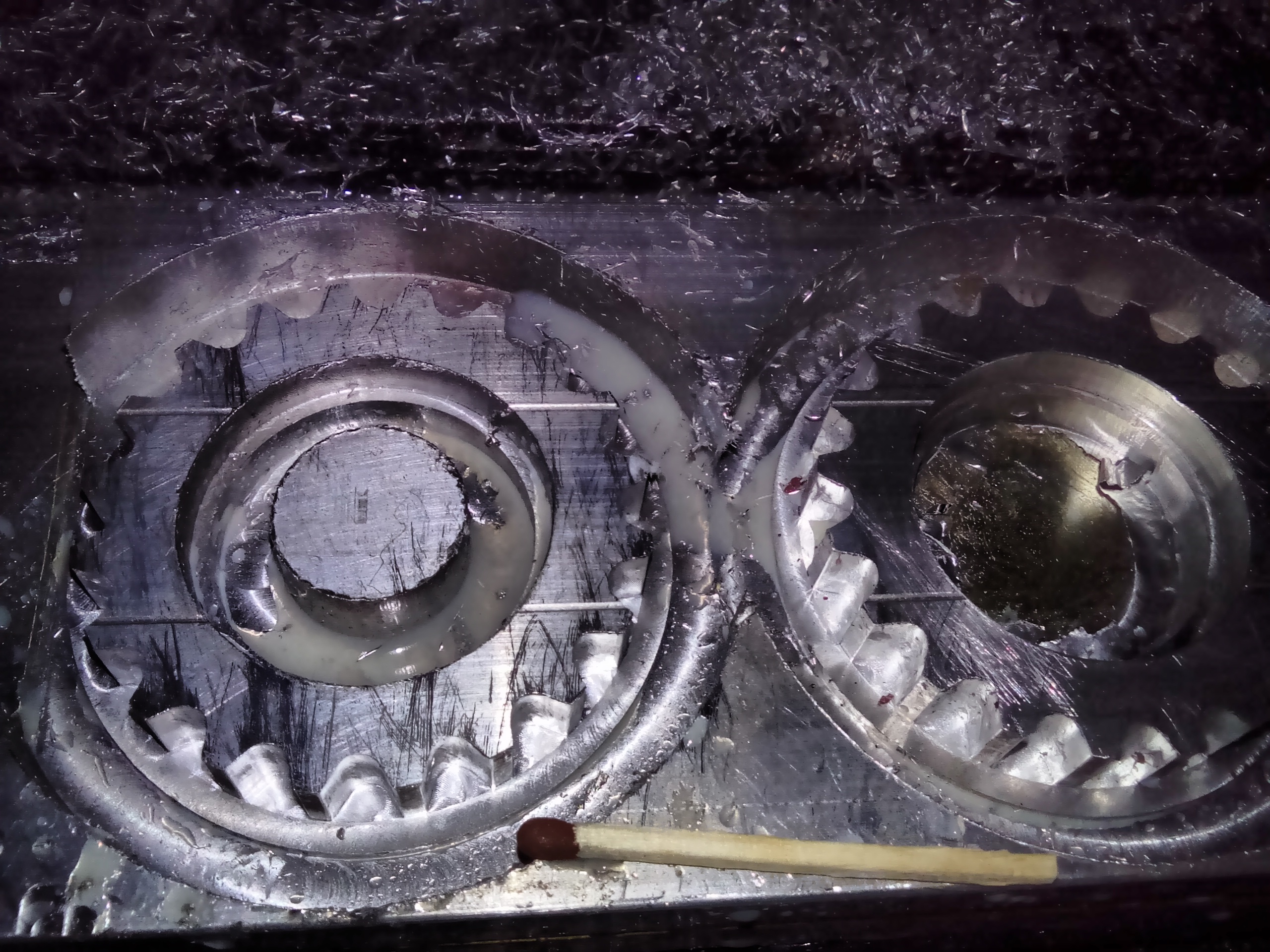

Крепление
al (5731 просмотр) <a class='original' href='./download/file.php?id=45363&mode=view' target=_blank>Загрузить оригинал (1.04 МБ)</a>

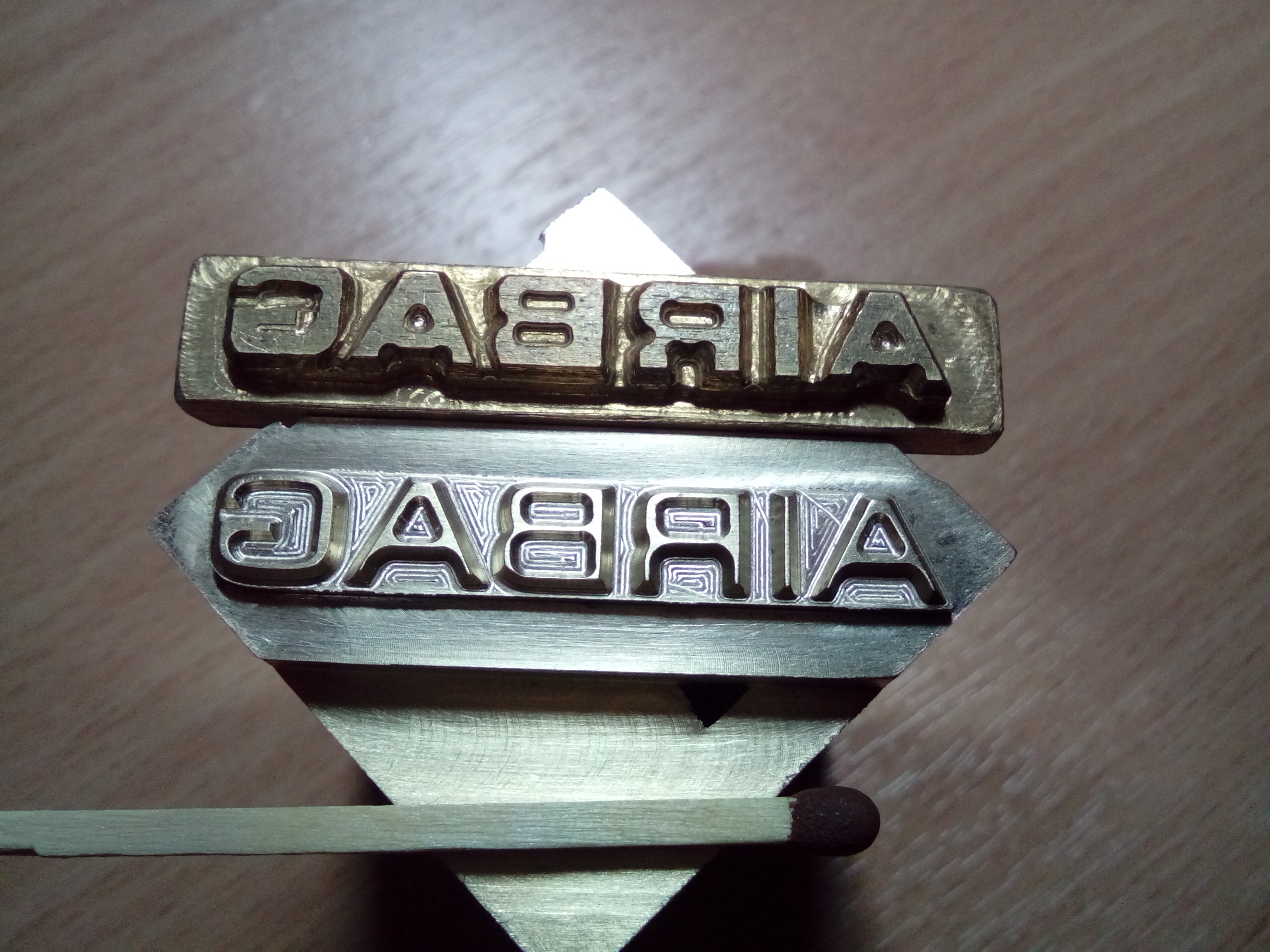

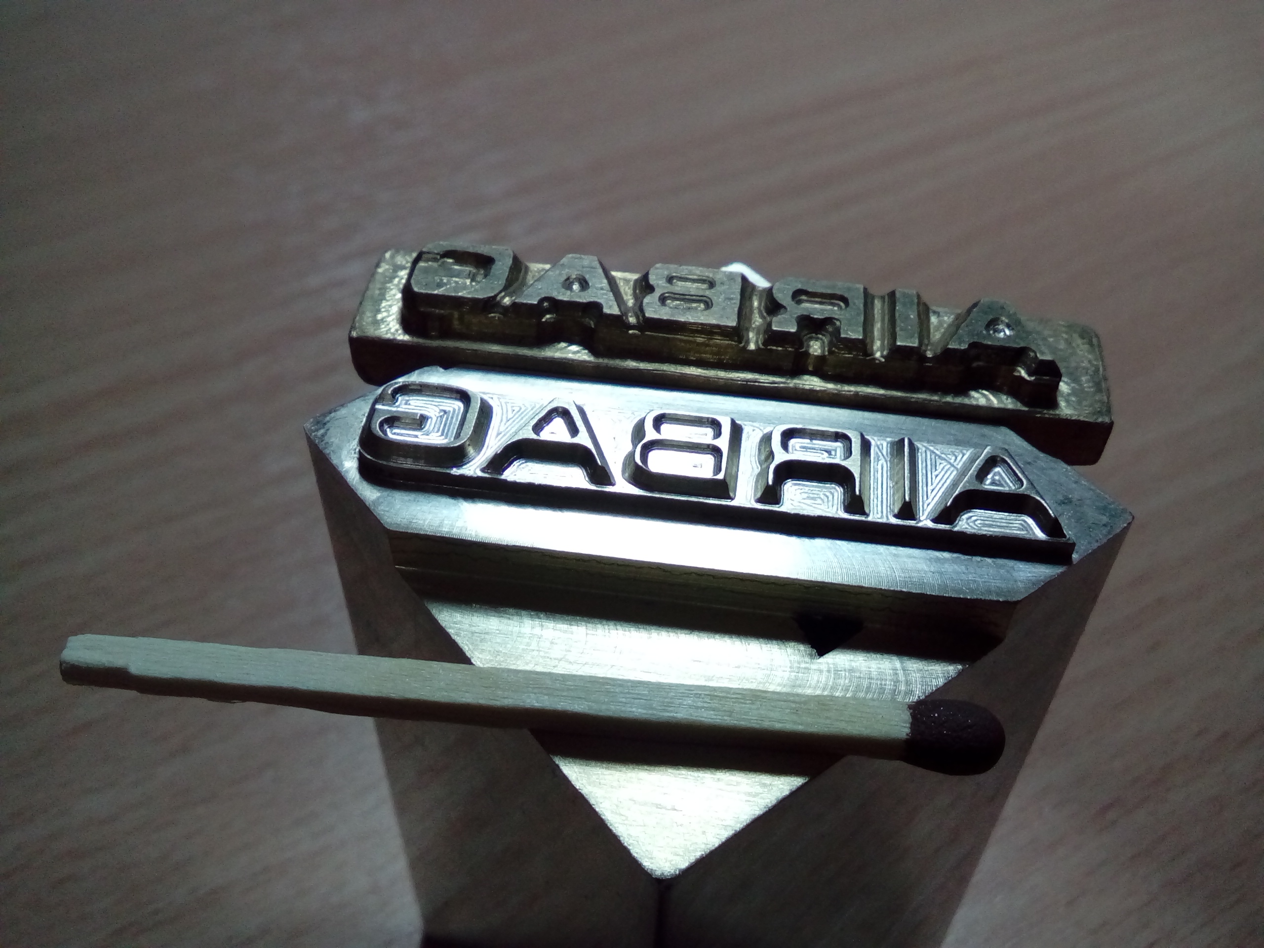

Моя работа
Латунь (5397 просмотров) <a class='original' href='./download/file.php?id=50839&mode=view' target=_blank>Загрузить оригинал (1.26 МБ)</a>
Латунь
Латунь (5397 просмотров) <a class='original' href='./download/file.php?id=50840&mode=view' target=_blank>Загрузить оригинал (1.06 МБ)</a>
Латунь
systemvel
Сообщения: 105
Репутация: 90
моя деталька нижния а верхнию дали как образец.
systemvel писал(а):Моя работа
Теснить на коже, когда салон перетягивают :)

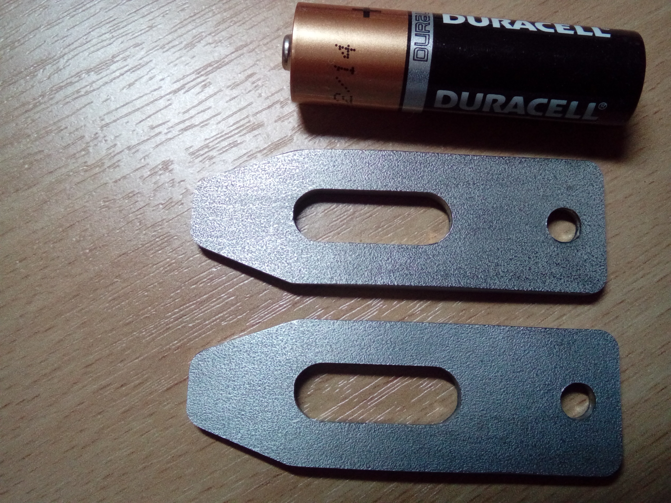

Нерж. 304 t-3мм.
DSC_0153[1].JPG (5281 просмотр) <a class='original' href='./download/file.php?id=51876&mode=view' target=_blank>Загрузить оригинал (1.85 МБ)</a>

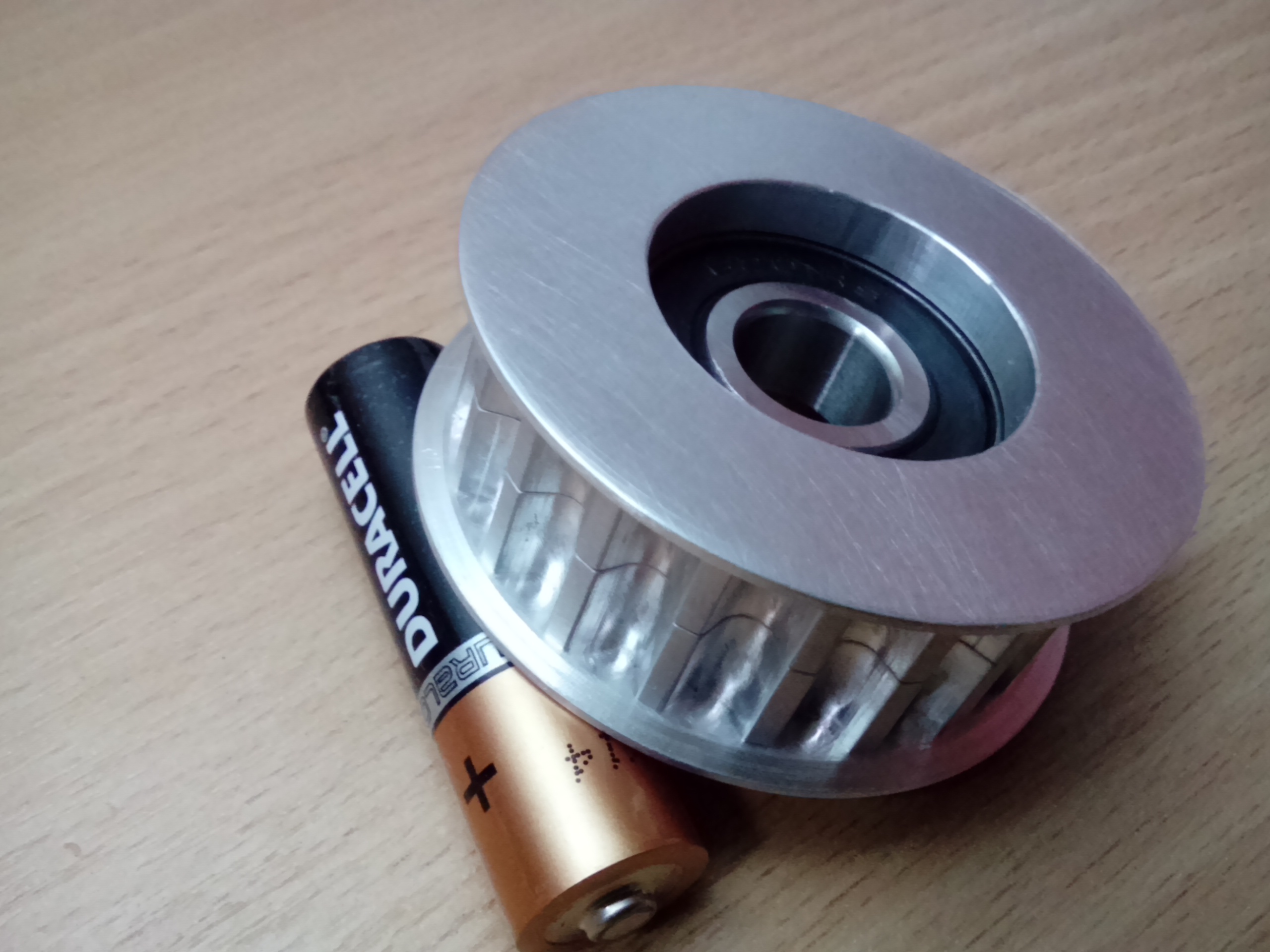

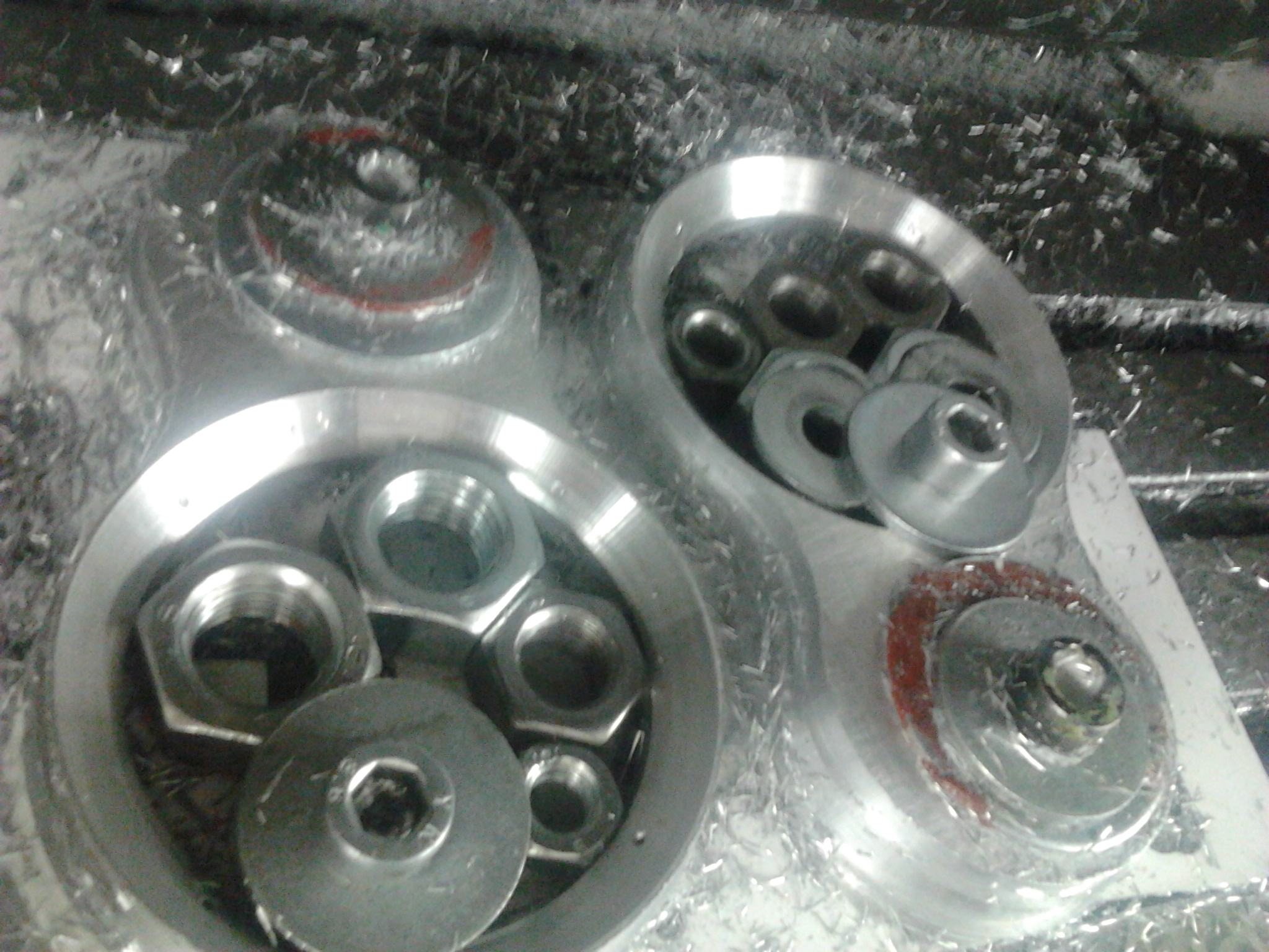

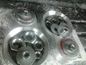

Шкиф Al.
DSC_0074[1].JPG (5280 просмотров) <a class='original' href='./download/file.php?id=51877&mode=view' target=_blank>Загрузить оригинал (1.54 МБ)</a>
DSC_0140[1].JPG (5280 просмотров) <a class='original' href='./download/file.php?id=51878&mode=view' target=_blank>Загрузить оригинал (795.41 КБ)</a>
