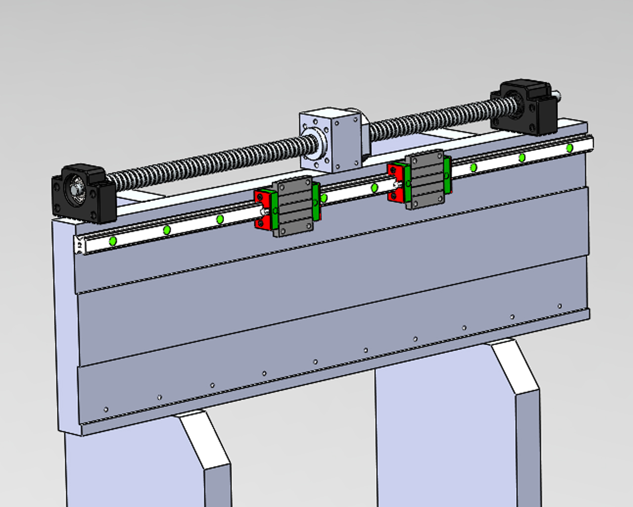

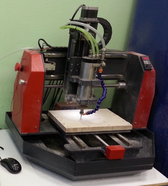

Ребята, помогите советом или подскажите где почитать информацию про варианты расположения приводного винта ( между рельсами, над рельсам, под рельсами, сбоку рельс оси Z). Охота шпиндель расположить поближе к плите оси Х и Z, а опоры и гайка швп выше кареток на рельсе, вот и думаю теперь...
image008.jpg (7757 просмотров) <a class='original' href='./download/file.php?id=26110&mode=view' target=_blank>Загрузить оригинал (20.08 КБ)</a>
20131202_103959.jpg (7757 просмотров) <a class='original' href='./download/file.php?id=26111&mode=view' target=_blank>Загрузить оригинал (94.37 КБ)</a>
портал1.jpg (7757 просмотров) <a class='original' href='./download/file.php?id=26112&mode=view' target=_blank>Загрузить оригинал (117.93 КБ)</a>

Примерно так можно устанавливать?
Верхняя установка ШВП.jpg (7739 просмотров) <a class='original' href='./download/file.php?id=26113&mode=view' target=_blank>Загрузить оригинал (342.67 КБ)</a>

Дрюня писал(а):Примерно так можно устанавливать?
было бы здорово ШВП расположить посередине если портал высокий, но только не внизу, там вся пыль
Re: Наследник китайца CNC 3040
А нет возможности обнизить опоры или сделать выборку под винт?
У меня стоят 20-е рельсы, буду ставить 20-й винт, приходится в площадках делать выборку - 12мм под винт и 20мм под гайку...

Nick писал(а):А нет возможности обнизить опоры или сделать выборку под винт?
Изначально так и планировал занижать под винт, скорее всего так и буду делать. Вариант с верхней установкой ШВП рассматривал с целью удешевления ( на материале и на фрезеровке деталей). Сегодня, если ничего не поменяется, поеду за дюралькой толщиной 30 мм, а то что то я увлёкся солидом, пора и за железо браться.

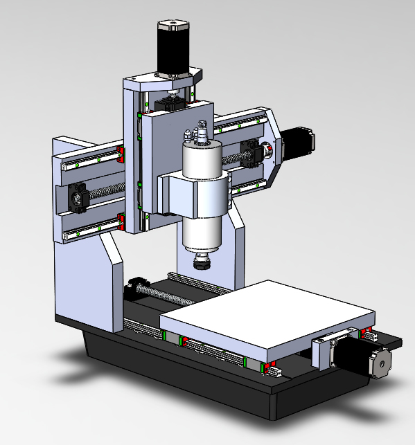

Последний вариант компоновки станка получается такой:
18.jpg (7657 просмотров) <a class='original' href='./download/file.php?id=26179&mode=view' target=_blank>Загрузить оригинал (165.46 КБ)</a>
Я сделал выемку не в "основании" швп, а в "каретке".

Сегодня забрал детали с фрезеровки :pssdoff: , готовлю отзыв о исполнителе в соответствующие ветки...

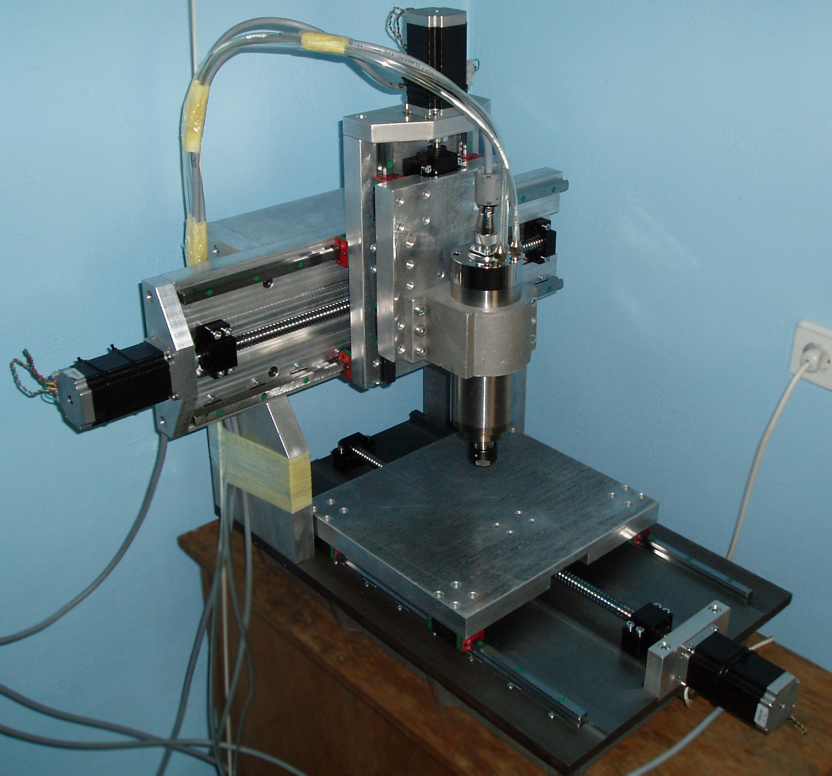

Вышел на финишную прямую. Ещё много доводок и доделок, но уже станочек бегает
P1013226.JPG (7309 просмотров) <a class='original' href='./download/file.php?id=27977&mode=view' target=_blank>Загрузить оригинал (575.06 КБ)</a>

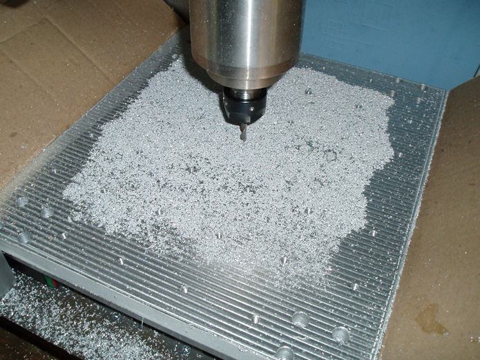

Nick, сверление и выравнивание стола можно считать первой стружкой? :D
первая стружка.JPG (7263 просмотра) <a class='original' href='./download/file.php?id=28080&mode=view' target=_blank>Загрузить оригинал (227.13 КБ)</a>
С первым запуском :beer_blow:

Михно писал(а):Дюраль? Какая толщина? Во сколько обошлась фрезеровка?
Д16 30 мм, дюраль обошлась в 280$ за 57 кг, фрезеровка деталей 360 $. Сделали похабно, после фрезеровки шлифовали "окопы" от фрезы ручной шлифмашинкой - плоскости все ушли, пришлось подкладывать фольгу...

Фрезер выставлял? Ступеньки после фрезеровки плоскости остались?

Выставлены только рельсы одна относительно другой на каждой оси, но ощутимых ступенек не осталось. Сейчас сделаю горящий заказ и буду доделывать и выставлять.
Да намёк :D , медалька это очень хорошо.
1. Если сравнивать с предыдущим станком CNC 3040, то в этом станке всё нравиться + у меня практически получилось вложиться в бюджет от продажи CNC 3040. Превысил бюджет всего на 300-500$, но в эту стоимость входит и поверочная линейка, магнитный штатив, индикатор, мечики...
2. Не понравилось качество деталей, изготовленных на заказ, но это поправимо. Покупные комплектующие хоббийные, хотя я лучшего качества и в руках не держал, но уже мечтаю о сервах, шлифованных ШВП и т.д.
3. В следующий раз делал бы конструкцию станка со всякими регулировочными прибамбасами. В этот раз понадеялся на качественное изготовление деталей, но не получилось как хотел. Ещё наверное, крепил бы рельсы стола на самом столе (снизу, вверх ногами), ибо в нынешней конструкции нужно городить защиту от мусора.
