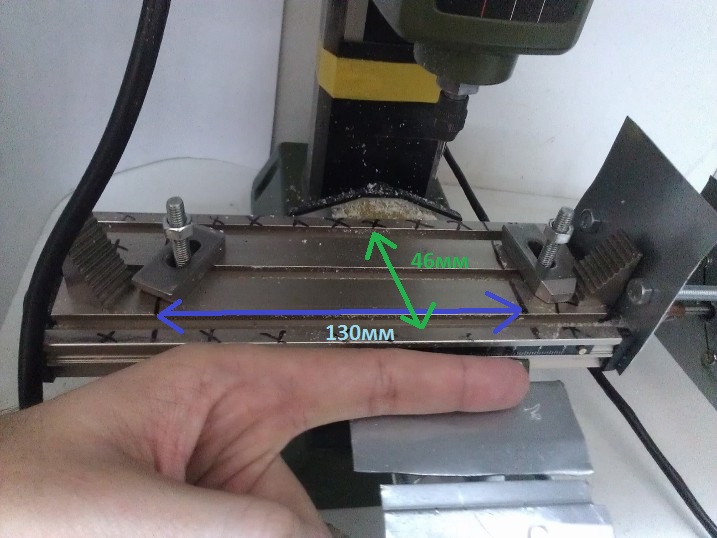

Если интересно то могу написать статью, но для ЧПУ данный проксон не очень подходит, но для разработки usb контроллера и написания своего софта для управления мне хватает, осовная проблемма в том что после езды стола в лево в право через 100 раз появляется сильный люфт, из-за чего приходиться подтягивать болты, т.к. конструкция расчитана только на ручное использование!!!

Добавлено: 02 дек 2013, 13:34
Вот фотка размера стола проксона mf-70 (за временные крепления прошу не пинать)
cnc size.jpg (3567 просмотров) <a class='original' href='./download/file.php?id=21830&mode=view' target=_blank>Загрузить оригинал (117.89 КБ)</a>
Только размер дает уже жирный минус для ЧПУ.....
