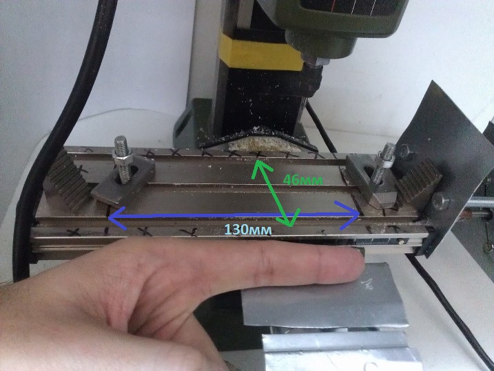

Re: Народный фрезерный станок
У меня именно такой есть плюс это http://www.ebay.com/itm/Proxxon-MF70-um ... 3a8789faf7 получается почти чпу, на нем получается неплохая точность, но размер рабочей поверхности очень мал. Сейчас вот как раз в процессе его оЧПУшивания :-)
Если интересно то могу написать статью, но для ЧПУ данный проксон не очень подходит, но для разработки usb контроллера и написания своего софта для управления мне хватает, осовная проблемма в том что после езды стола в лево в право через 100 раз появляется сильный люфт, из-за чего приходиться подтягивать болты, т.к. конструкция расчитана только на ручное использование!!!
Вот фотка размера стола проксона mf-70 (за временные крепления прошу не пинать) Только размер дает уже жирный минус для ЧПУ.....
