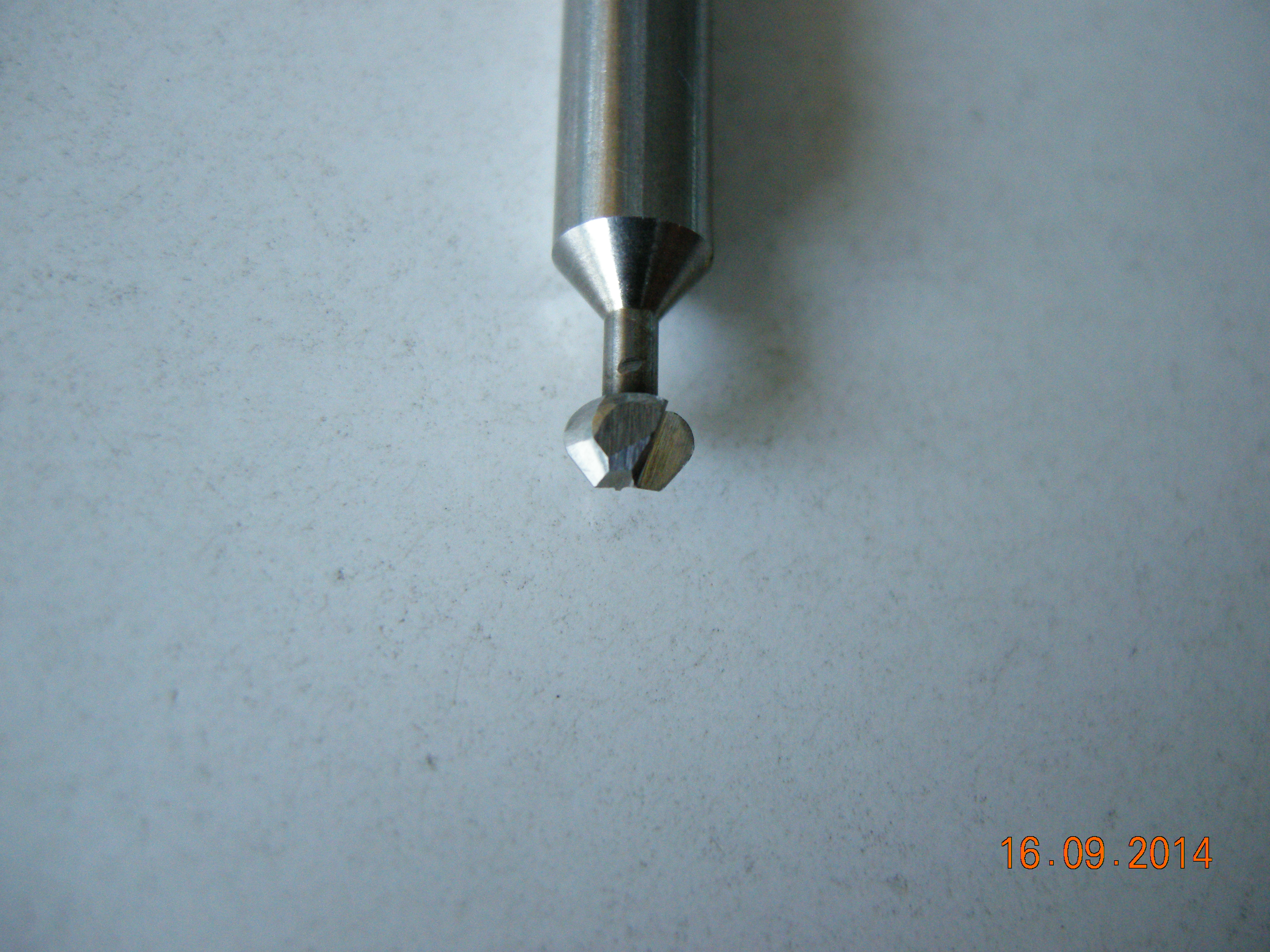

наверно это можно сделать фрезой №6 http://www.cnc-club.ru/forum/download/f ... &mode=view

Спасибо большое всем за ваши оценки. Завтра сделаю фото фрезы.

А фреза действительно типа 6-ой.

aftaev писал(а):наверно это можно сделать фрезой №6 http://www.cnc-club.ru/forum/download/f ... &mode=view
Это скорее всего резьбофреза.

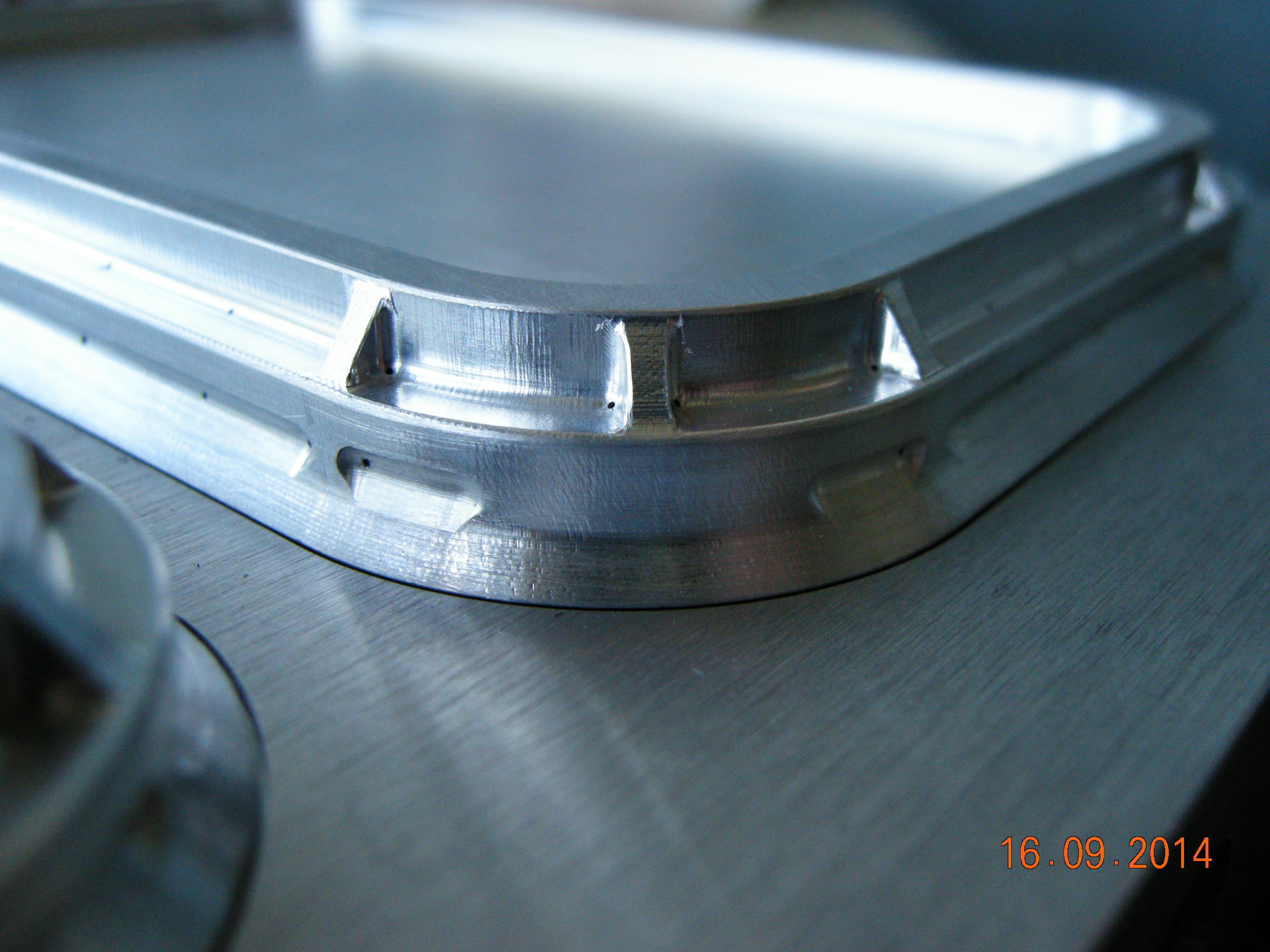

Фреза делает поднутрение глубиной 0,8 мм. Вверх выходить нельзя. Выход организован на одном из углов. Там полностью замок не делается. Именно напротив этого угла изделие-крышка имеет язычок для открывания.
Фреза. (4490 просмотров) <a class='original' href='./download/file.php?id=33254&mode=view' target=_blank>Загрузить оригинал (4.59 МБ)</a>
Фреза.
Угол с выходом и неполным замком. (4490 просмотров) <a class='original' href='./download/file.php?id=33255&mode=view' target=_blank>Загрузить оригинал (4.57 МБ)</a>

DimBa писал(а):Фреза делает поднутрение глубиной 0,8 мм.
сколько стоит сделать такую спец. фрезу?
Делают на нормальном ЧПУ или на наждаке?

Делают на заводе, на оптике. Обошлась в 500 руб.
