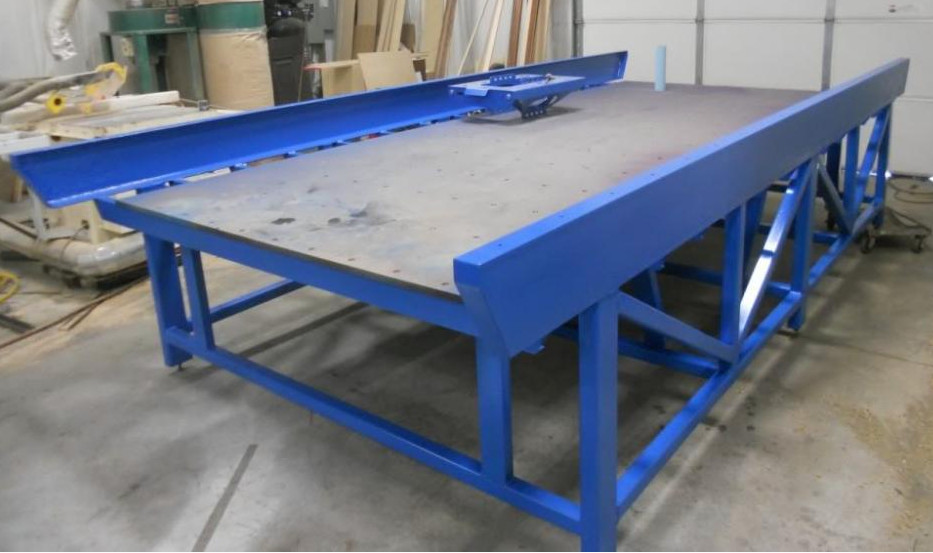

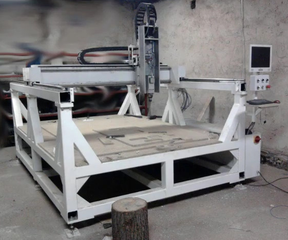

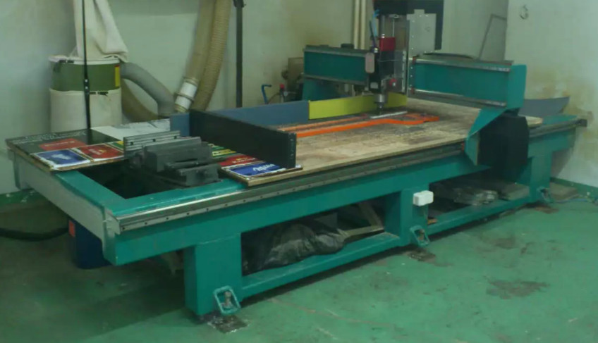

Скачал ранее на форумах:
2013-10-17_081702.jpg (3267 просмотров) <a class='original' href='./download/file.php?id=19725&mode=view' target=_blank>Загрузить оригинал (77.67 КБ)</a>
2013-08-28_123502.jpg (3267 просмотров) <a class='original' href='./download/file.php?id=19726&mode=view' target=_blank>Загрузить оригинал (63.77 КБ)</a>
2013-09-04_233934.jpg (3267 просмотров) <a class='original' href='./download/file.php?id=19727&mode=view' target=_blank>Загрузить оригинал (106.86 КБ)</a>
Уважаемые знатоки, укажите на "+ "и "-" станин у этих станков.

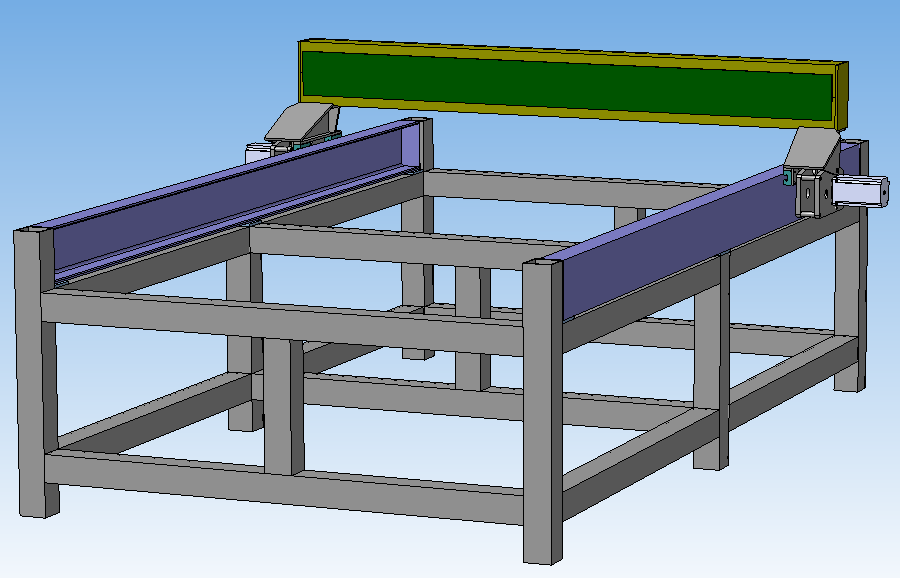

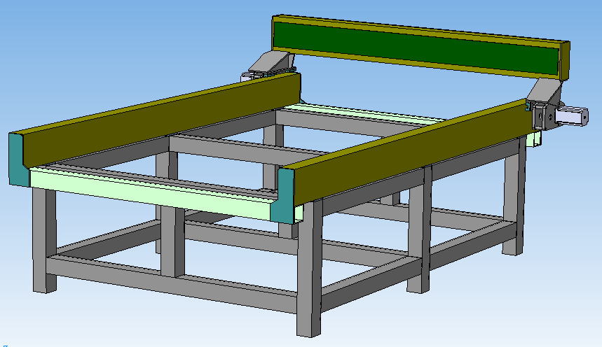

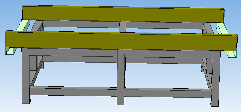

Ну вот сбацал 3-й вариант станины
станина1.png (3209 просмотров) <a class='original' href='./download/file.php?id=19784&mode=view' target=_blank>Загрузить оригинал (14.48 КБ)</a>
Укосин не сделал, будет обшита листом металл 3мм. Весит если верить 350кг. Укажите что не так, советы критика приветствуется :)

Рельсы как крепиться будут?

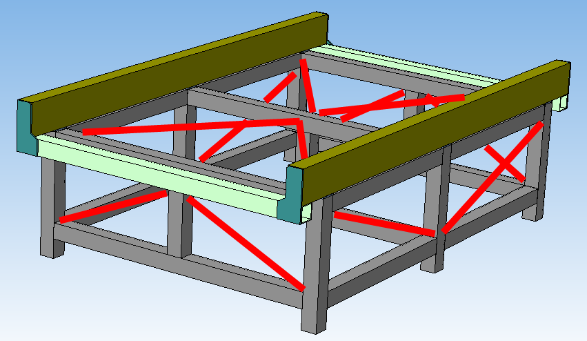

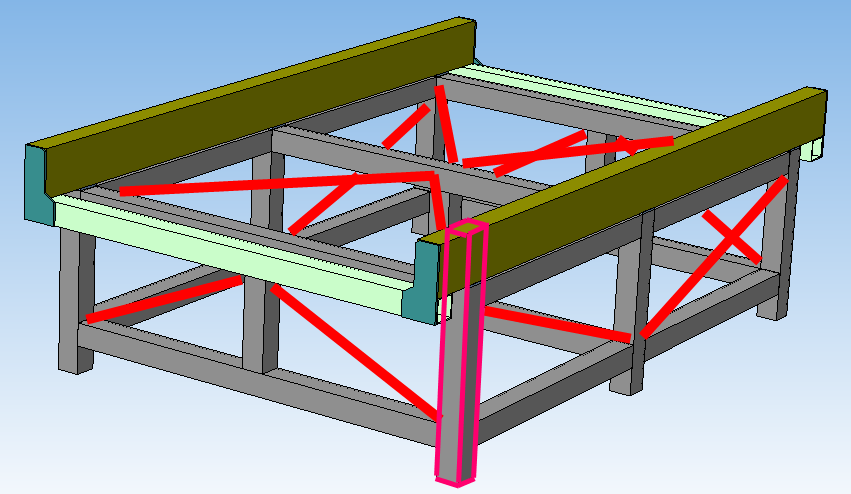

Боотур писал(а): Укажите что не так
Ни одной диагональной распорки нет. Болтаться будет, как сосиска.
Смотрите две последние фотографии.
Как то так, я бы делал.
станина1.png (3193 просмотра) <a class='original' href='./download/file.php?id=19789&mode=view' target=_blank>Загрузить оригинал (44.54 КБ)</a>

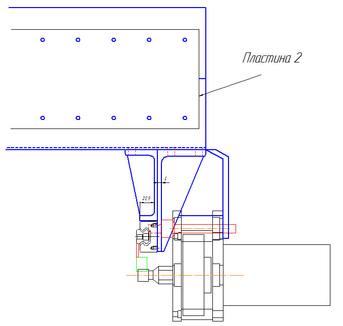

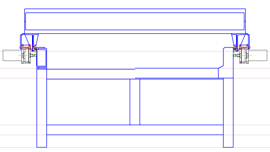

РЕКЛАМА писал(а):Рельсы как крепиться будут?
Вертикально, вот так
портал и опора из 2-х труб 2.jpg (3185 просмотров) <a class='original' href='./download/file.php?id=19790&mode=view' target=_blank>Загрузить оригинал (53.11 КБ)</a>
ukr-sasha писал(а):Ни одной диагональной распорки нет. Болтаться будет, как сосиска.
Спасибо за совет, поставлю.

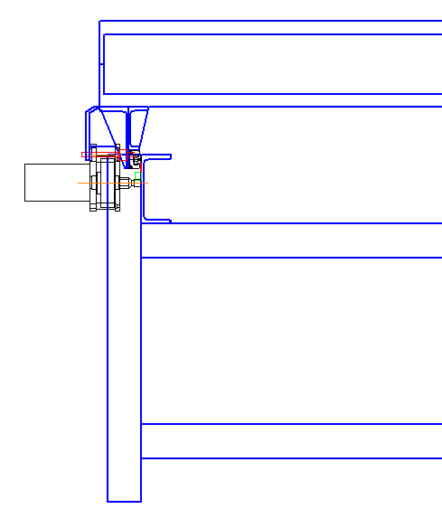

Изначально хотел сделать из швеллера №16, большую профильную вряд ли я смогу достать. Как думаете, если заменит трубу под оси Х на швеллера - прокатит?

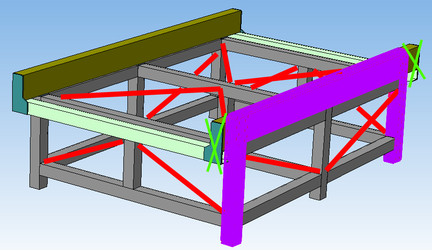

Швеллер под направляющие к раме крепится только за нижнюю полку? Тогда его будет выгибать.
Подумайте, по идее так лучше:
станина1.png (3178 просмотров) <a class='original' href='./download/file.php?id=19791&mode=view' target=_blank>Загрузить оригинал (49.44 КБ)</a>
Нарисовал только одну опору.

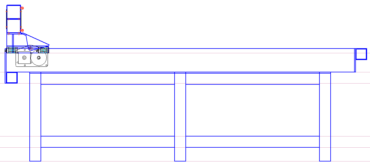

Сообщение Боотур »
Тоже хотел так сделать, но стойки(ноги) станины снаружи будут мешать редуктору.
из 1го швеллера.png (3.29 КБ) 3170 просмотров
Можно конечно удлинить каркас но при этом габарит станка увеличиться и сильно ударить по бюджету :)
Может соединить 2 швеллера на болтах, без сварки, вот так:
из 2х швеллеров.png (6.96 КБ) 3170 просмотров
вид сбоку
из 2х швеллеров 1.png (7.05 КБ) 3170 просмотров
Что об этом думаешь :thinking:

Я нарисовал опору не сбоку, а в торец.
станина1.png (3163 просмотра) <a class='original' href='./download/file.php?id=19796&mode=view' target=_blank>Загрузить оригинал (49.61 КБ)</a>

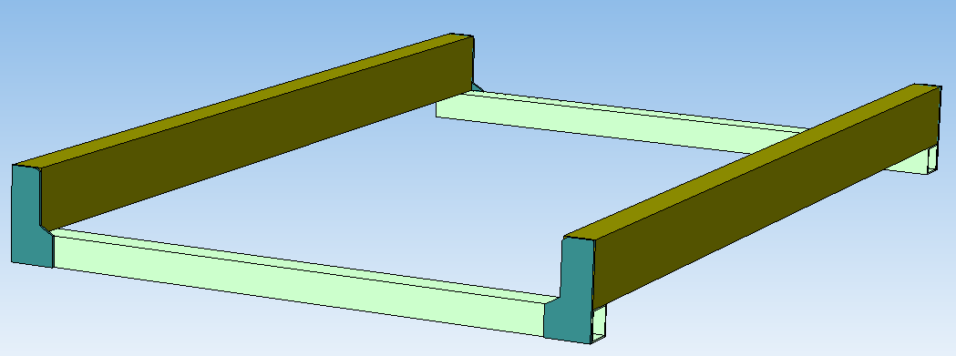

ось Х
балка под ось Х.png (7.09 КБ) 3136 просмотров

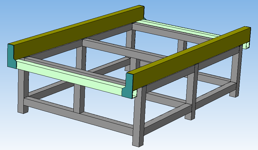

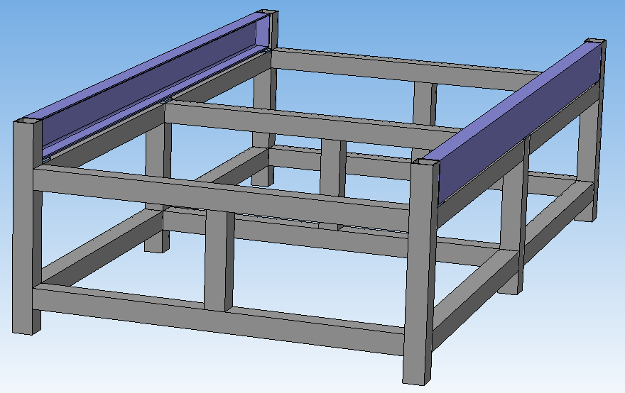

Ну вот, прислушался, сделал эскиз, под ось Х швеллер №16, трубы 80х80х4. Правда, диоганальные распорки не нарисовал, на самом деле будут обязательно!
вариант 4 с порталом.png (3053 просмотра) <a class='original' href='./download/file.php?id=19824&mode=view' target=_blank>Загрузить оригинал (19.47 КБ)</a>
вариант 4.png (3053 просмотра) <a class='original' href='./download/file.php?id=19825&mode=view' target=_blank>Загрузить оригинал (19.63 КБ)</a>

Подолью масла в огонь. :-)
Добавить бы косынок в швеллер.
вариант 4.png (3044 просмотра) <a class='original' href='./download/file.php?id=19828&mode=view' target=_blank>Загрузить оригинал (40.82 КБ)</a>
Все не стал рисовать, но думаю понятно.
