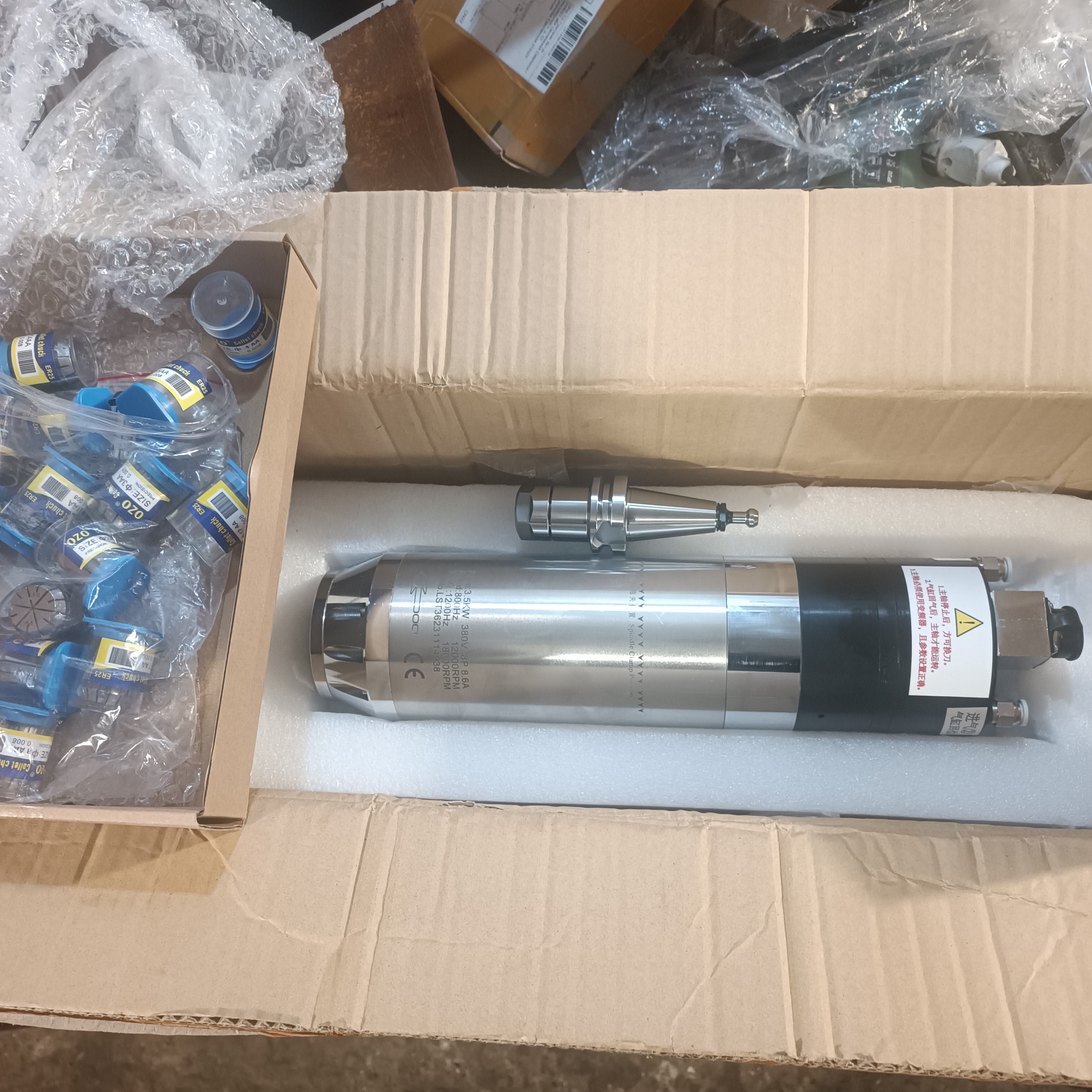

Тем временем пришёл шпиндель для станка. Думал месяца 3 будет , а он за месяц пришёл. Тогда ещё не страдал гигантизмом и заказал штатное крепление причем почему то 2 штуки, думал надёжней будет, как вы думаете ставить его или точить , толще и больше?
И ещё вопрос . Конус вт30 с автосменой, прозванивается на корпус, хотя написано в описании что подшипник керамический .Так бывает, или китайцы нае..ли ?

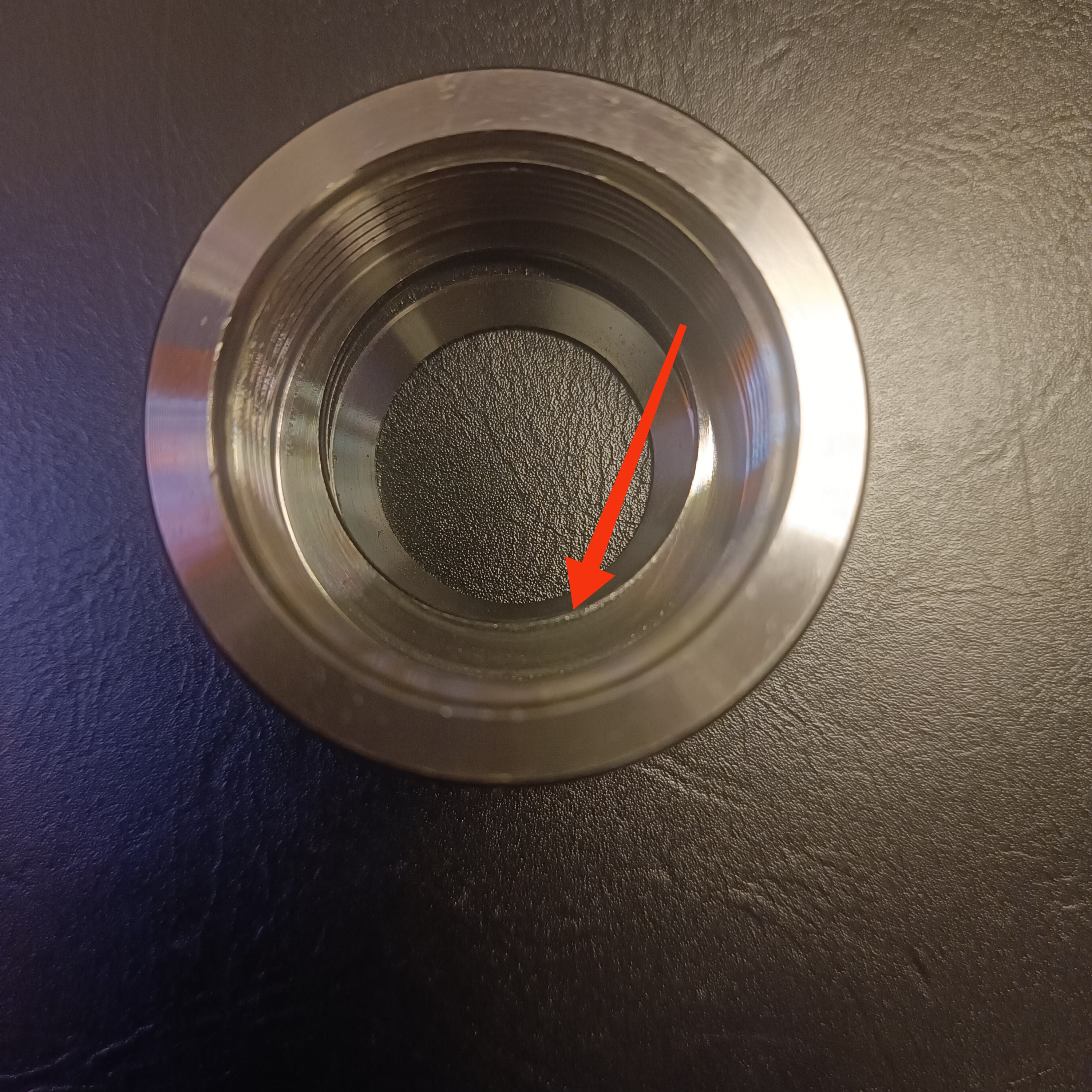

Ещё непонятки по незнанию с гайками переходников вт30/ er25. С внутренней стороны с одной стороны элипс. Написал, китайец говорит что так и должно быть. А я думаю , а как же балансировка? Вообщем я что то недопонимаю .

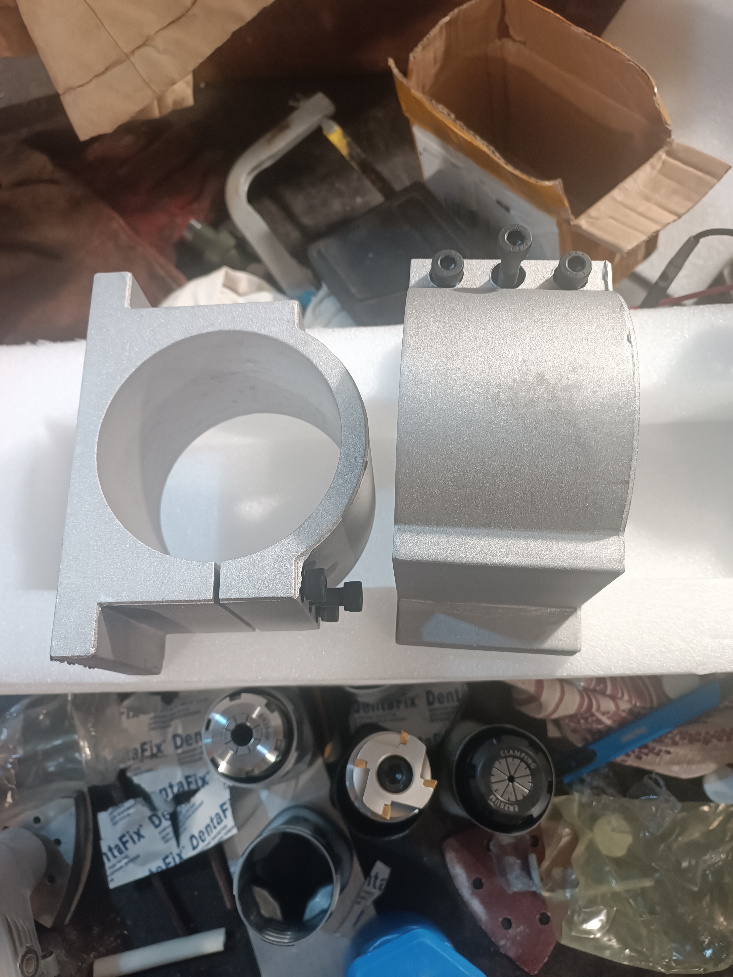

Хороший шпиндель. Крепление так себе)
Там хоть поверхности обработаны? Или литье?

mikehv писал(а): ↑23 янв 2024, 22:12 Хороший шпиндель. Крепление так себе)
Голимое литьё.

Не надо такое ставить

kurara писал(а): ↑ непонятки по незнанию с гайками переходников вт30/ er25. С внутренней стороны с одной стороны элипс. Написал, китайец говорит что так и должно быть. А я думаю , а как же балансировка? Вообщем я что то недопонимаю
Так и должно быть. Не парься. Как цангу защелкнешь, поймешь зачем. Балансировка снаружи гайки

kurara писал(а): ↑23 янв 2024, 22:05 Тем временем пришёл шпиндель для станка. Думал месяца 3 будет , а он за месяц пришёл. Тогда ещё не страдал гигантизмом и заказал штатное крепление причем почему то 2 штуки, думал надёжней будет, как вы думаете ставить его или точить , толще и больше?
Поздравляю.Сам на такой слюни пускаю...
По подшипникам: снизу могут быть и керамические, сверху могли поставить стальной, и дзвонится будет.
По гайке: так действительно должно быть. Ето зделано для лёгкого защелкивания и вищелкивания цанг. Просто пальцем здвигаете цангу в бок и она вищелкивается. Без етого елипса вынуть хорошую жёсткую цангу сложно без удара. Балансировка на гайке проводится уже после, и должна быть видна засверловка на внешней стороне, на гранях для ключа.

kurara писал(а): ↑ Конус вт30 с автосменой, прозванивается на корпус, хотя написано в описании что подшипник керамический .Так бывает, или китайцы нае..ли ?
Нет оправки и скорее всего толкатель в контакте с штангой захвата штревеля, потому и может звонится. Конус же продувается воздухом при смене.
