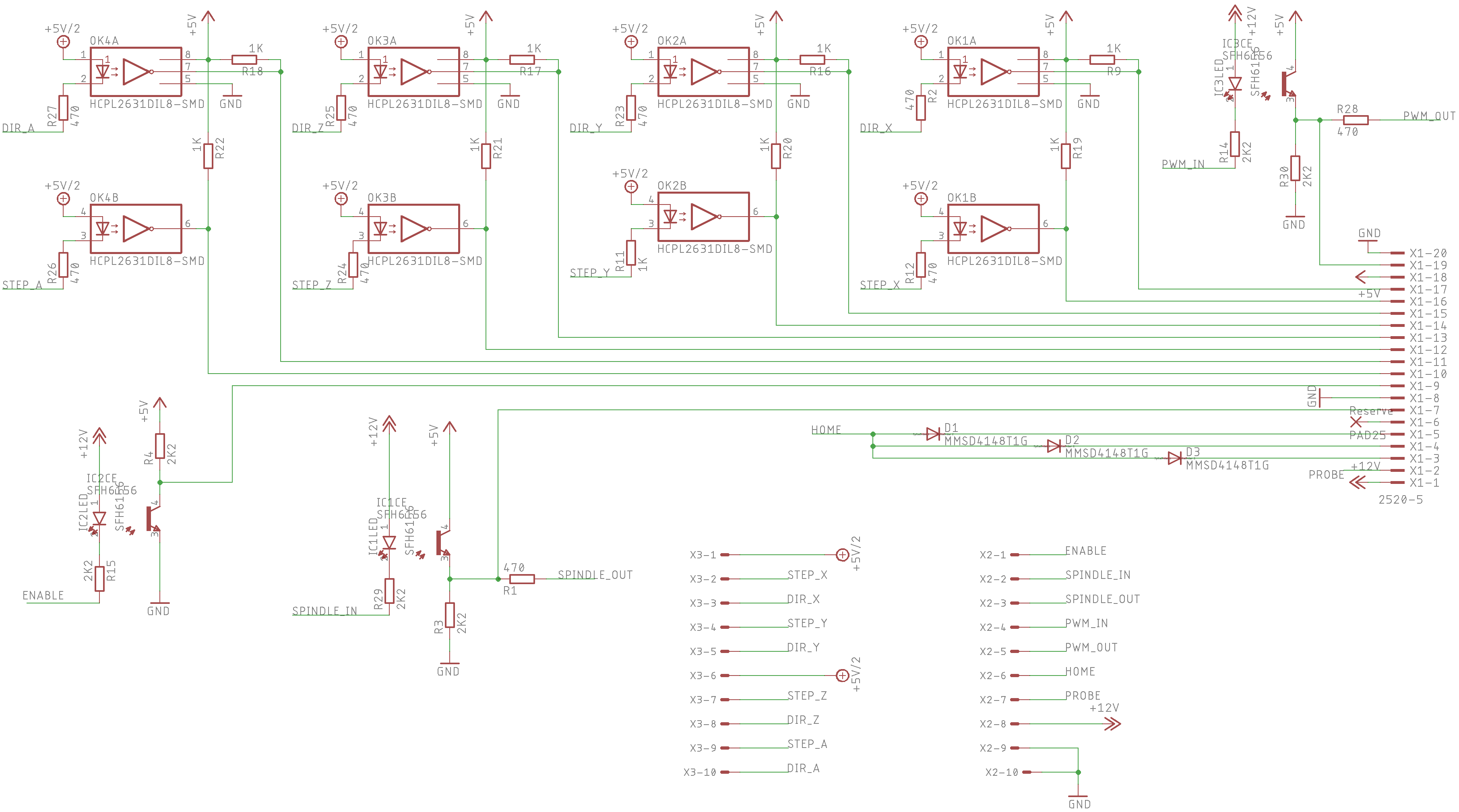

гражданинъ писал(а): ↑ Что б не спалить входы выходы надо применять такие конвертеры 3.3-5 вольт
Я не уверен, что это оптимальное решение. Скорее всего я разработаю свой модуль развязки, аналогичный работающему сейчас совместно с контроллером STB4100
Опторазвязка (2728 просмотров) <a class='original' href='./download/file.php?id=210525&sid=57d7945bfb8d934c723e46bfcab14ebc&mode=view' target=_blank>Загрузить оригинал (89.95 КБ)</a>

Mamont писал(а): Только светодиоды медленных оптронов подключай к 5 вольтам, а не 12. Иначе выходы будут всегда выдавать логическую 1
А зачем светодиоды оптронов подключать к 12В или 5В, если выходы контроллера на 3.3В?
Я пока не продумывал схему, но мне кажется логичным проектировать её в зависимости от типа выходного каскада контроллера.
Приведенная мной схема проектировалась в основном под выходы с ОК, поэтому она так и выглядит.
А если GPIO выдает и +3.3 и может к земле притянуть - то просто через токоограничивающий резистор прямо на светодиод.
Разве нет?
гражданинъ писал(а): Тут вопрос не развязки ,она тоже нужна конечно , дело в том ,что апельсинка работает с уровнями 3,3 вольта ,а не 5 Вольт и от 5и может выйти синий дым ! А без него электроника не работает !
Развязка предполагает в том числе приведение к правильным уровням. Иначе это как-то нелепо...

Если 3.3в то конечно подтягивать надо не к 5в, а 3.3.
Выход ОК контроллера вовсе не подразумевает, что можно на него кидать 12в через ик светодиод.. даташит надо смотреть, какое допустимое напряжение на пинах может быть.
Хотя со стороны апельсина не оптроны, а усилительные буффера на транзисторе. А опто развязка уже на плате драйверов. В своем станке так и подключился, хорошо уживается , помехи не ловит ни от своих шаговых, ни от Остальных станков в цеху. К лету возможно узнаю как уживется в соседстве с плазмой и сврочными постами.
Курдль
Сообщения: 1060
Репутация: 282
Откуда: Msk
Re: Mach3. Помогите настроить пульт (РГИ, MPG)
Сообщение Курдль »
Mamont писал(а): ↑ Выход ОК контроллера вовсе не подразумевает, что можно на него кидать 12в через ик светодиод.
Ну не поспоришь ведь... :D
Да, всё так. В приведенной мной схеме, у контроллера STB4100 есть 2 контура:
1. управление ШД (амплитуда 0+5В, может питаться от USB)
2. управление ключами, ШИМ и приём сигналов от датчиков (амплитуда от 12В до 24В)
Все выходные каскады контроллера имеют ОК.
Поэтому часть светодиодов оптронов запитана от +5, часть - от +12.
Mamont писал(а): ↑ Хотя со стороны апельсина не оптроны, а усилительные буффера на транзисторе. А опто развязка уже на плате драйверов. В своем станке так и подключился, хорошо уживается
Так у тебя тоже Orange PI на станке работает? Делись впечатлениями!
У меня есть "народная" плата опторазвязки для Mach3/LPT, но я её использовать не предполагаю. Драйверы у меня тупые А4988, так что лучше им развязку устроить. А и тип оптронов я подсмотрел у драйверов на основе TM6600
