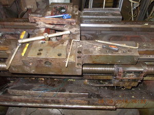

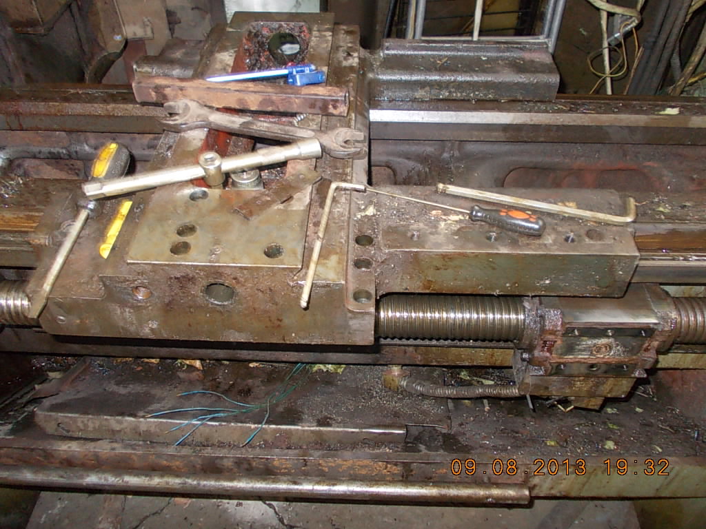

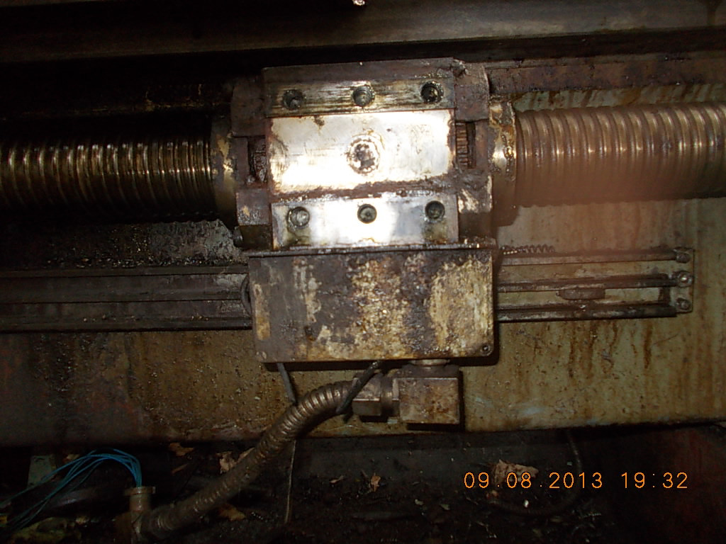

Открутил ШВП от суппорта. Суппорт теперь руками фиг сдвинешь, а ШВП так легко его таскало :hehehe:

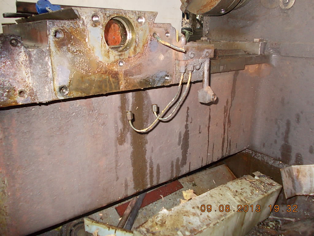

Собственно вопрос: на суппорте есть отгрызаны медные трубки . Скорее всего это была автосмазка ШВП и направляющих. Куды эти трубки должны быть подключены? К какой маслостанции, та что в коробку масло качает или та что возлез ЗБ :thinking:

aftaev, та что возле ЗБ.
шпиндельное масло обычно чистое, имеет фильт и циркулирует по системе. а вот смазка направляющих это расходный материал - выливается из бака и периодически наполняется оператором

не должна швп легко крутиться, натяг долженбыть.
Я перебирал швп когда первый раз, собрал так, что гайка по валу сама ползла вниз, так вот люфт был около десятки, потом перебрал второй раз, второй раз гайка на винт закручивалась туго, в итоге люфт 3 сотки
:bender:
Re: Восстановление токарного 16К20Т1 ЧПУ
Lexxa, что значит перебрал? Там люфт регулируется полугайками.

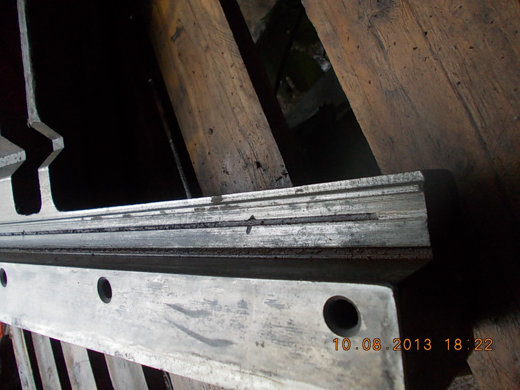

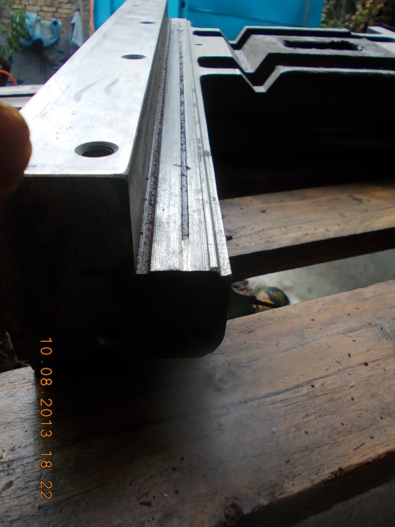

После разборки и отмывки стал виден масштаб работы. Все направляющие имеют различный износ. Износ можно увидеть только разобрав станок.
Опыт шабрения есть, инструменты есть значит будем шабрить и клеить Zedex :freak:

aftaev писал(а):Опыт шабрения есть, инструменты есть значит будем шабрить
Где-то я уже писал, что руки раскачаешь шабером до неприличия Изображение

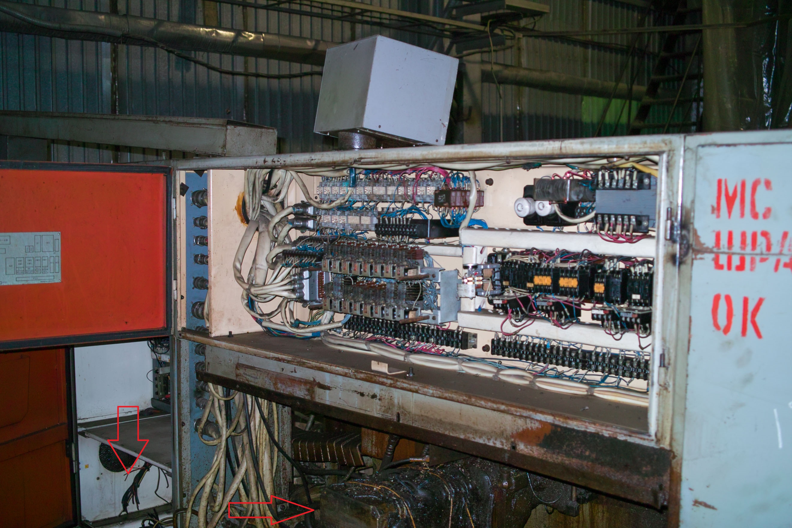

На обоих станках их выдрали. Вот фото второго станка. Раз есть мотор(стрелкой показано) это второй станок. Второй стрелкой показано место где стоял транс и дроссель. Их вырезали и видать сдали на цвет мет.

Фотос бы как они выглядели. Мож у нас на рынке показав фото можно найти.
