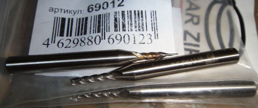

Просто у меня 4 новых закупленных фрезы данного диаметра.
Давно в УПК проходил токарное дело, хотя мы его в школе не проходили, когда всякие штуки на станке вытачивали.
Потом люлей отхватил на заводе вытачивая переходник для шуруповёрта.
Начальник не знал, что я ещё кроме радиоэлектроники умею на станке токарном работать.
Вот после и появилась у меня в трудовой запись.
Электрик-токарь.
Хорошо, что фрезами по дереву не обрабатываю металл.
И по этому не думаю, что по металлу фрезы будут плохо и ни как обрабатывать более хлипкий материал.
DSC03390 фрезы.jpg (3068 просмотров) <a class='original' href='./download/file.php?id=207558&mode=view' target=_blank>Загрузить оригинал (78.74 КБ)</a>

Мастер Миха писал(а): ↑ не думаю, что по металлу фрезы будут плохо и ни как обрабатывать более хлипкий материал.
Возьми-ка, Мастер Миха, зубило и иди строгать им сыр с хлебом на завтрак. Доску кухонную тоже стругани на сладкое.
Чтобы врезаться в материал, надо от чего-то оттолкнуться (третий закон Ньютона вообще-то). Если точка опоры гнется, то и врезания не происходит. Только скольжение с преобразованием трения в температуру. До тех пор конечно, пока винт подачи не натянет достойно эту пружину.
Если лезвие с большим углом заострения (тупое), то сила врезания нужна больше. А опора-то хлипкая, чуть надавил - уезжает.

Тогда есть совет для фрезы по пластику и дереву?
лучше всего диаметр 2мм длина 20-25мм, хвостовик 6мм.
И тогда предоставлю результат своего точения в студию.
Что ценник фрезы не был заулётным.
все инструменты под боком магазин.
те что выше покупал за 250р за 1 шт.
https://spb.vseinstrumenti.ru/product/f ... 2-2356666/
Фреза концевая вышлифованная (2.5x12x56 мм; ц/х; Р6АМ5; Z=4; хвостовик 6 мм) CNIC 69012
