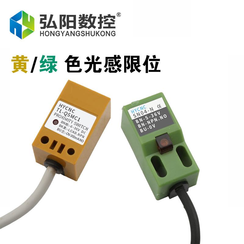

Urshurark писал(а): ↑ лучше брать NPN
В мануале на контроллер чинглишом по белому будет написан тип используемых датчиков NPN/PNP

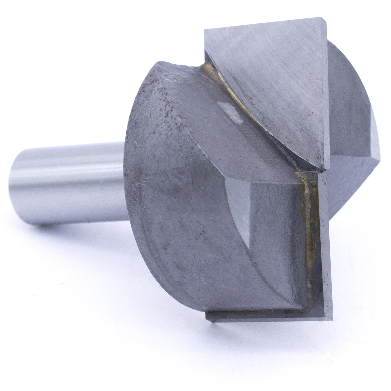

ни разу такого не видел.Просто в случае использования патрона ER20 есть запас по мощности (никогда лишним не бывает,особенно если посаженная фреза) и опять же есть возможность поставить фрезу с хвостовиком большего диаметра(соответственно фрезу),и это очень актуально в случае отсутствия рейсмуса с большой шириной.У меня в частности возникают задачи допустим выровнять слэб шириной до 1 метр(рейсмус только 600 мм),ну и как тогда?А так ставлю фрезу на 50 мм и всё,да не так быстро как через рейсмус пустить,но задача решена.

mfamilie писал(а): ↑ А так ставлю фрезу на 50 мм и всё,да не так быстро как через рейсмус пустить,но задача решена.
это тоже интересный вопрос.. на каких оборотах, подаче, перекрытии и заглублении?
залез в калькулятор - допустим 2 ножа - советует снимая 30х1мм (с обычным частотником) ~6000об (скорость резания 1000м/мин) подачу 15м/мин. но не вытянем по мощности ибо она упадет в 16раз изза 1/4 от максимальных оборотов. да и ШД не позволят так гонять. придется снизить подачу до 4-5м/мин. при этом будет сниматься дерева ~130см3 в минуту.
10мм фреза будет проигрывать в 3-4 раза на той же подаче, на 24000 об.. но на заглублении 3-4мм догонит, а при большем заглублении будет обгонять сковородку по производительности.
по крайней мере так по калькулятору.

vtgmfg писал(а): ↑ на каких оборотах, подаче, перекрытии и заглублении
обороты обычно 12000-14000 ,перекрытие минимальное(точную цифру не помню),заглубление 2 мм.Фреза такого типа для ручного фрезера
nqd12_45_2.jpg (3606 просмотров) <a class='original' href='./download/file.php?id=207233&mode=view' target=_blank>Загрузить оригинал (945.22 КБ)</a>

гражданинъ писал(а): ↑ Инструкция то к контроллеру что трактует на эту тему ?
Что-то я не могу найти мануал к контроллеру, только к программе... Контроллер Weihong PCIMC-3G (NCStudio v5)

гражданинъ писал(а): ↑ NPN NO . (LJ12A3-4-ZBX)
А если такие?
O1CN01UrtkLI1mtXjNo8amF_!!682795012.jpg (3590 просмотров) <a class='original' href='./download/file.php?id=207246&mode=view' target=_blank>Загрузить оригинал (129.18 КБ)</a>

Urshurark писал(а): ↑ А если такие?
Коричневый честнее.
От пяти вольт ни один датчик толком не работает.

Сообщение гражданинъ »
Я как поставил те 3 года назад ,так других и не пробовал.(у меня работают от 12 вольт )

mfamilie писал(а): ↑27 мар 2023, 15:41
ну а как режется древесина при таких скоростях? -это 2000м/мин все таки.
Кстати еще держу в уме что нужно стружку перехватить и усосать в аспирацию.. а при таких скоростях хз.. поэтому начнешь думать про сковородку и приходишь к тому что шпинделю это очень тяжело, аспирации тоже - и возвращаешься к обычной фрезе..

Сообщение mfamilie »
vtgmfg писал(а): ↑ это 2000м/мин все таки
откуда такая цифра?Режется нормально,2 мм снимает нормально,пробовал больше,да уже тяжеловато идёт.Стружкоотсос обычный(не пылесос),гофра диаметром 100 мм.
vtgmfg
Сообщения: 1325
Репутация: 77
Re: Фрезерный ЧПУ для столярки
Сообщение vtgmfg »
из калькулятора. правда он не дает ее получить напрямую - не хватает его. но на 7000об и диаметре 50мм получается 1100м/мин. на 14000 значит будет 2200м/мин. можно и врукопашную посчитать 0,05*3,14*13000= 2040
