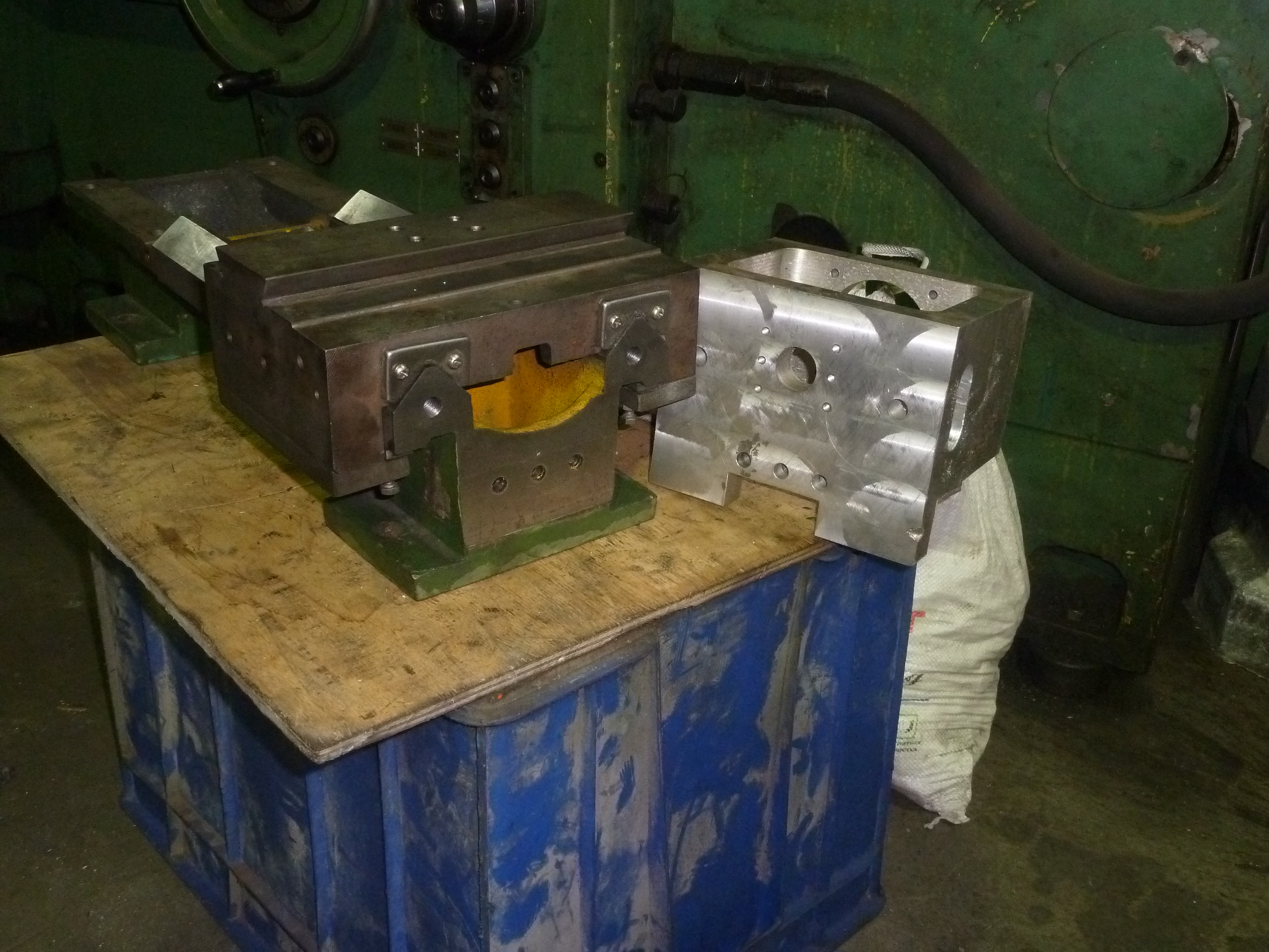

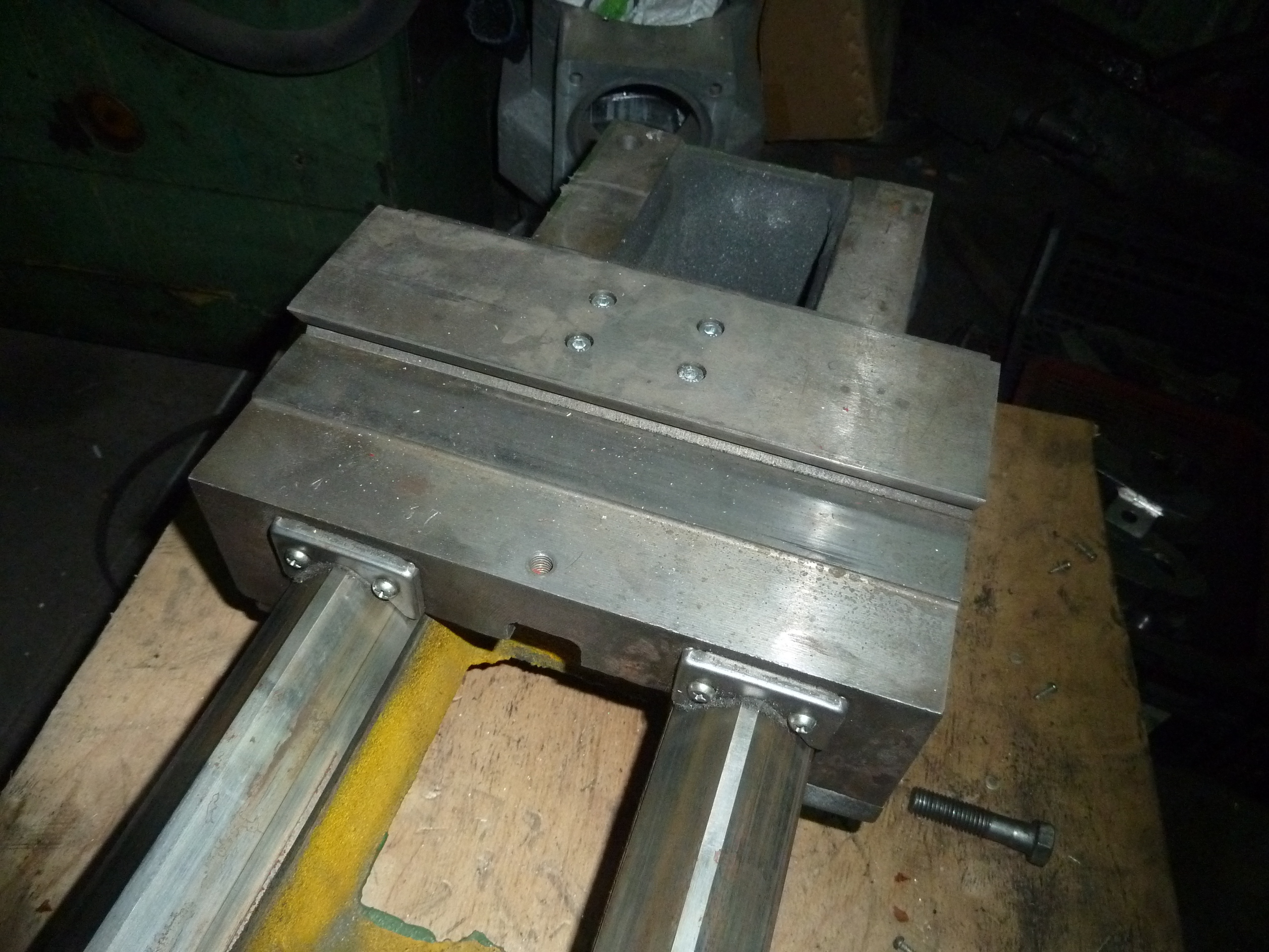

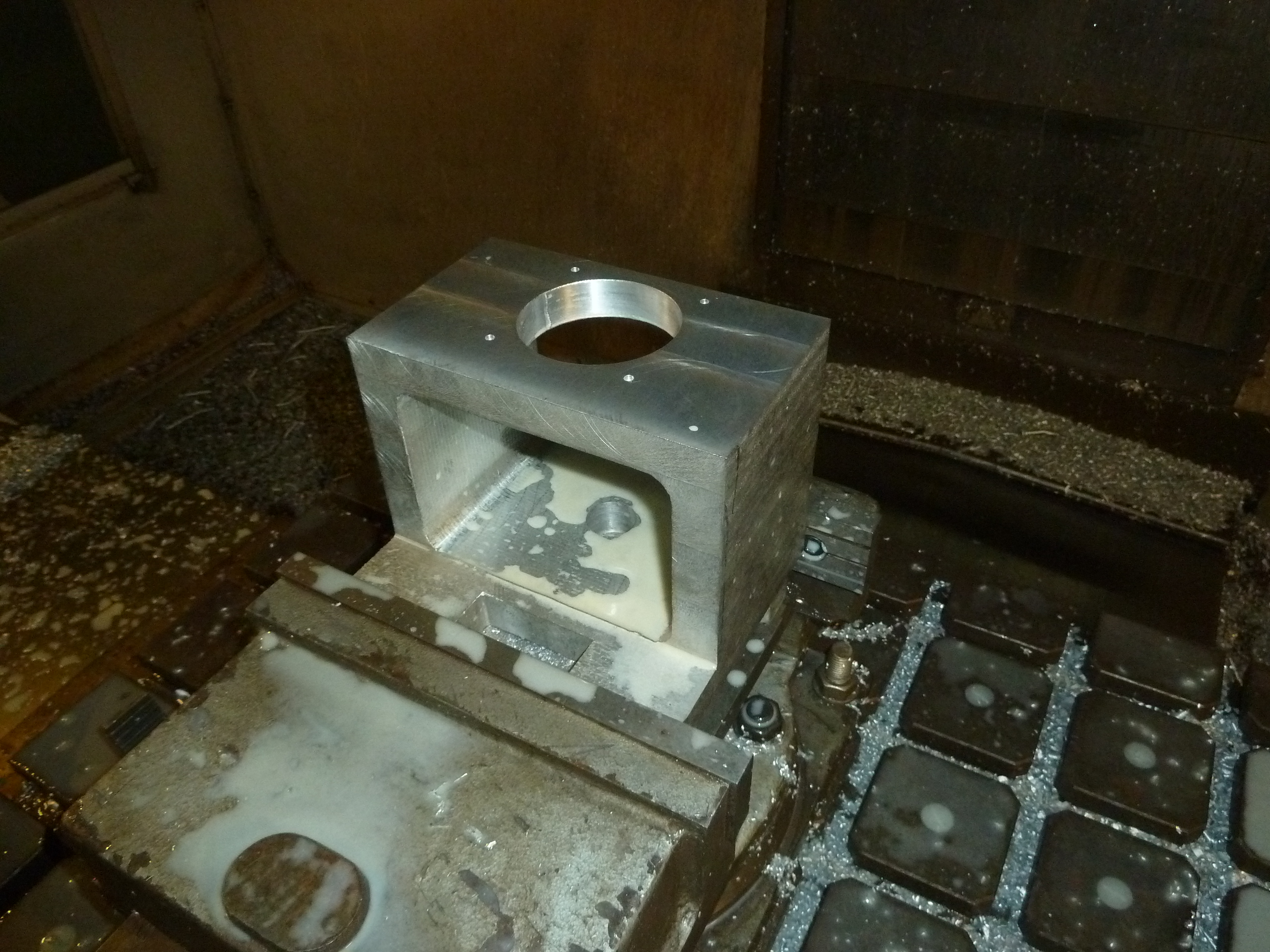

Сделал крепеж двигателя
P1060180.JPG (7249 просмотров) <a class='original' href='./download/file.php?id=18375&mode=view' target=_blank>Загрузить оригинал (2.84 МБ)</a>
P1060186.JPG (7249 просмотров) <a class='original' href='./download/file.php?id=18376&mode=view' target=_blank>Загрузить оригинал (2.89 МБ)</a>
P1060187.JPG (7249 просмотров) <a class='original' href='./download/file.php?id=18377&mode=view' target=_blank>Загрузить оригинал (2.74 МБ)</a>

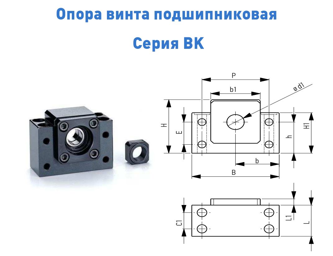

А опора какая? BK? там у нее сальники не будут упираться в отверстие? По хорошему для такого крепления надо опору типа FK использовать и сажать ее в отверстие. У BK в лучшем случае будет поверхность выведена...

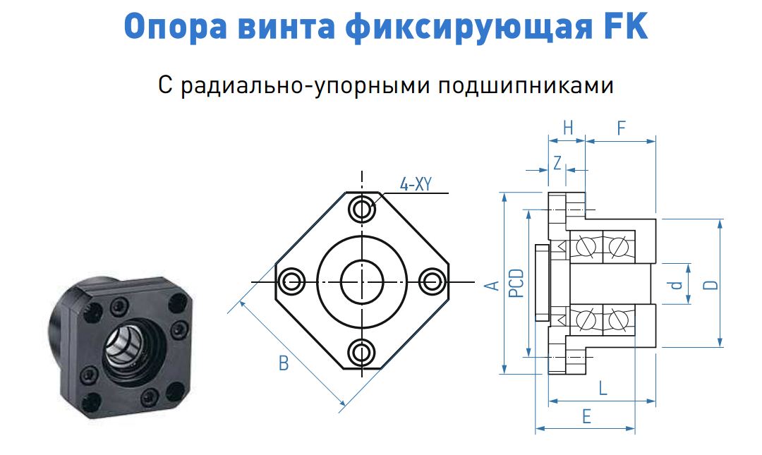

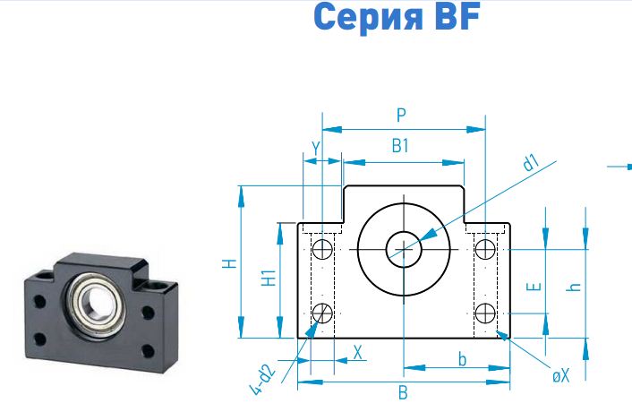

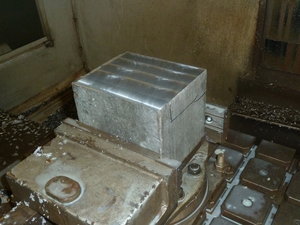

Заказал и уже на руках BK12 как более универсальная
Сделал под нее
когда заказывал сказали что разницицы нет
с другой стороны винта хочу поставить BF12
хотя некоторые говорят вобще ничего не ставить - гайка ШВП будет держать

Просто у BK, обычно задается только 1 точная поверхность - нижняя. Т.е. в основном она предназначена для установки стоя на поверхность. У FK обработан внешний диаметр D, ее можно точно посадить в отверстие...

У BK и BF, тех, что на картинках точная поверхность не только нижняя, но и боковые. Там отверстия не зря сделаны.
Re: Делаем из небольшого китайского токарного – ЧПУ токарный
Даже при точной поверхности, установить точно по отверстию Bk не выйдет, только примерно установить и затянуть болтами, а FK может нормально сесть в подготовленное отверстие.
Так именно для этого у них крепёжные отверстия на 0.5 мм больше номинала - это для юстировки на месте.
P.S. Посмотрел на FK - появились сомнения, что такая чистота цилиндрической поверхности годится для точной посадки в отверстие... :thinking:

Какой смысл под опору делать точное отверстие? Если уж делать точное отверстие, так сразу подшипники вставлять.

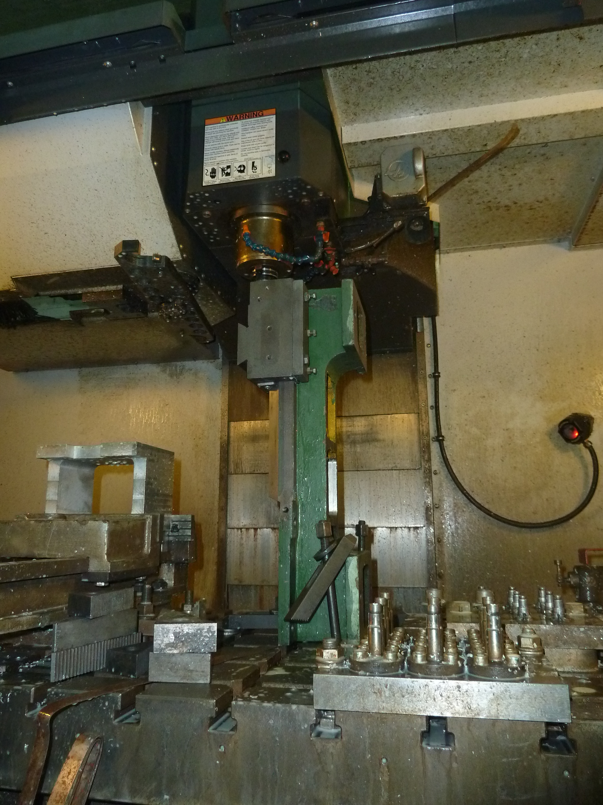

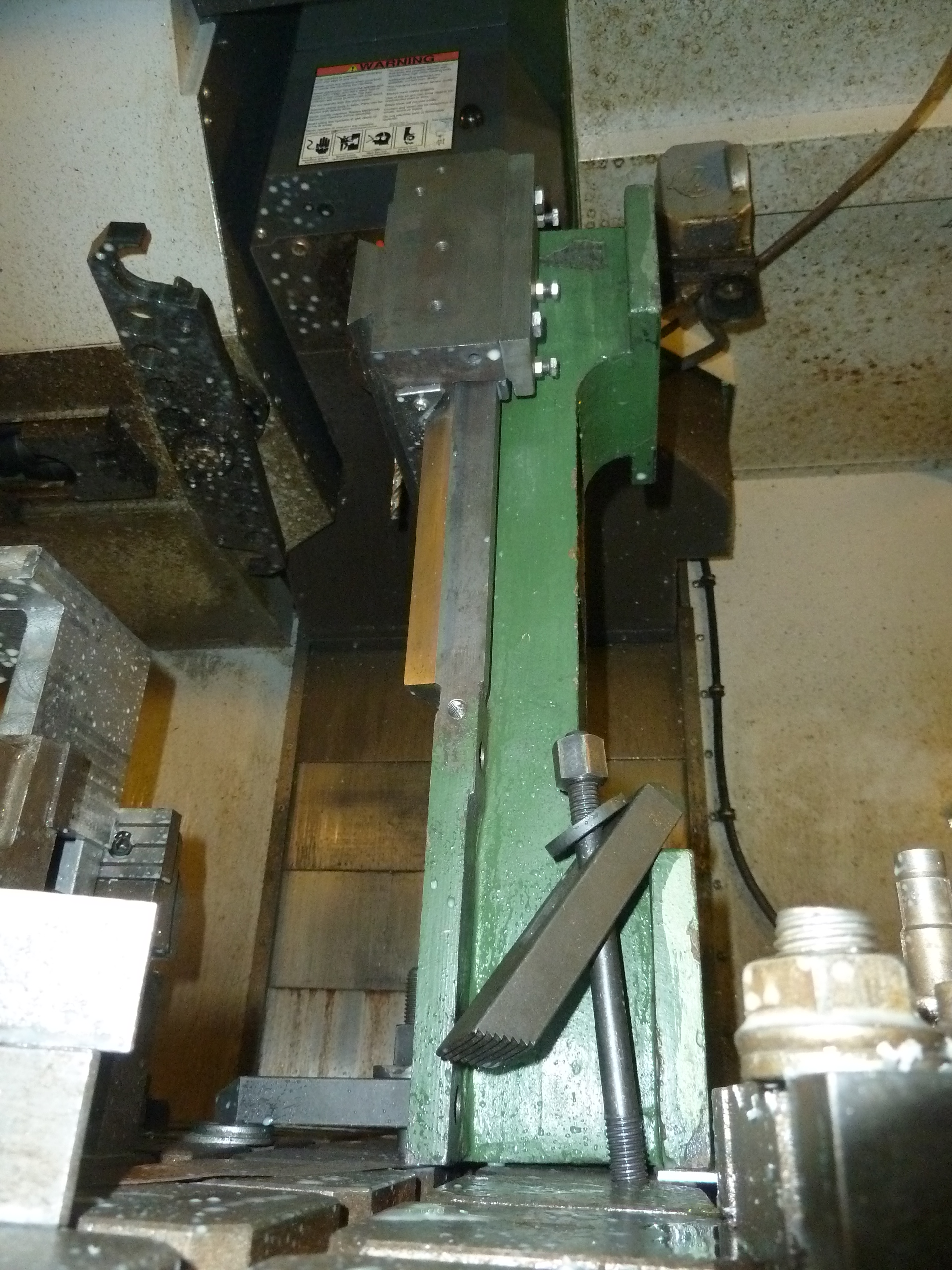

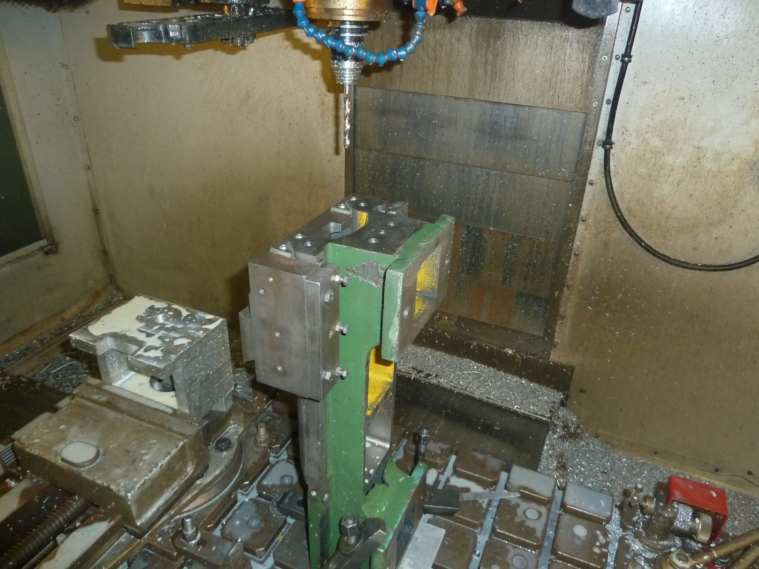

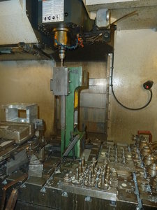

Вот так сверлили отверстия под крепеж
выставляли по уровню c помощью RENISHOW
Серьезный станочек :good:

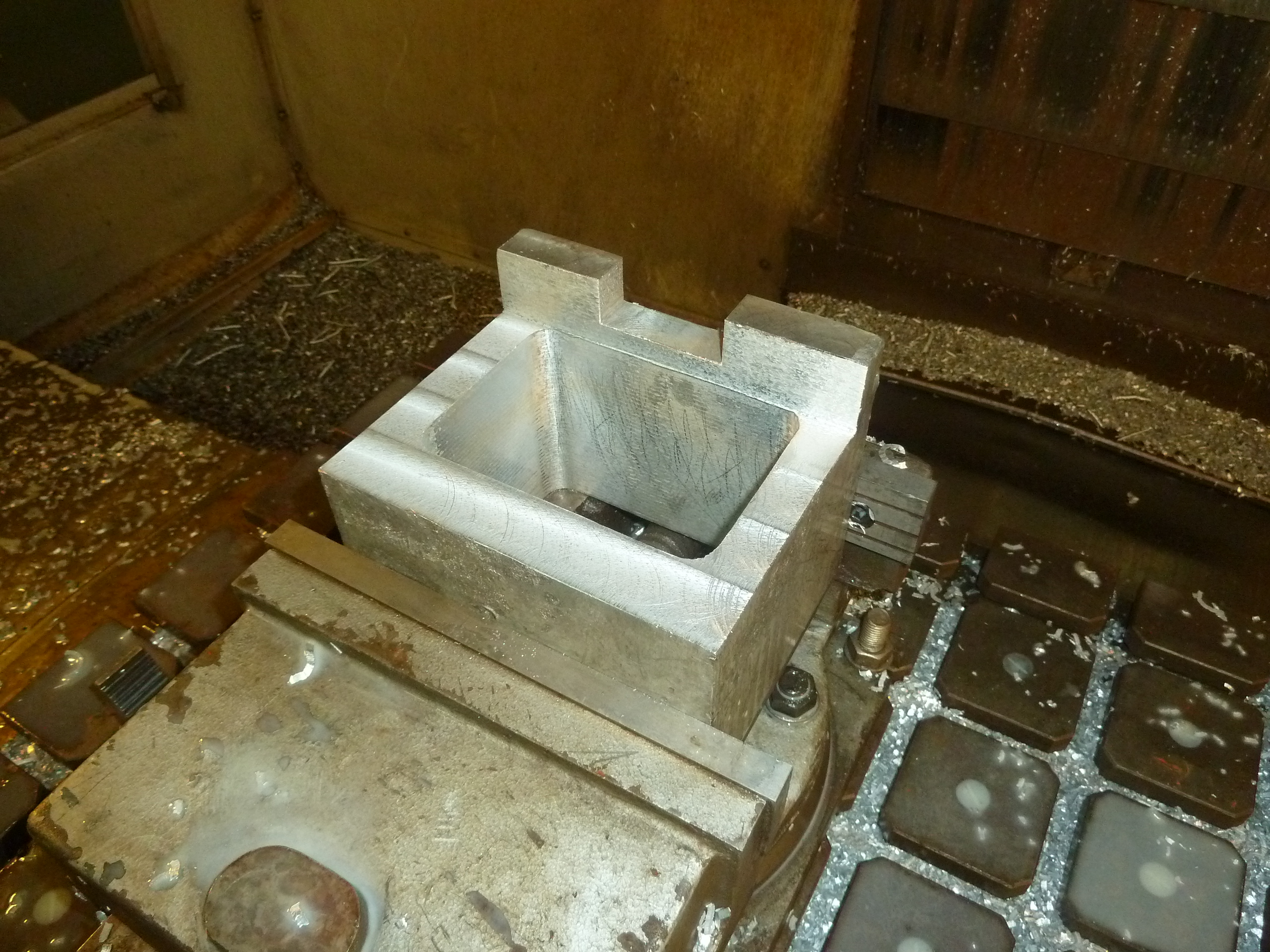

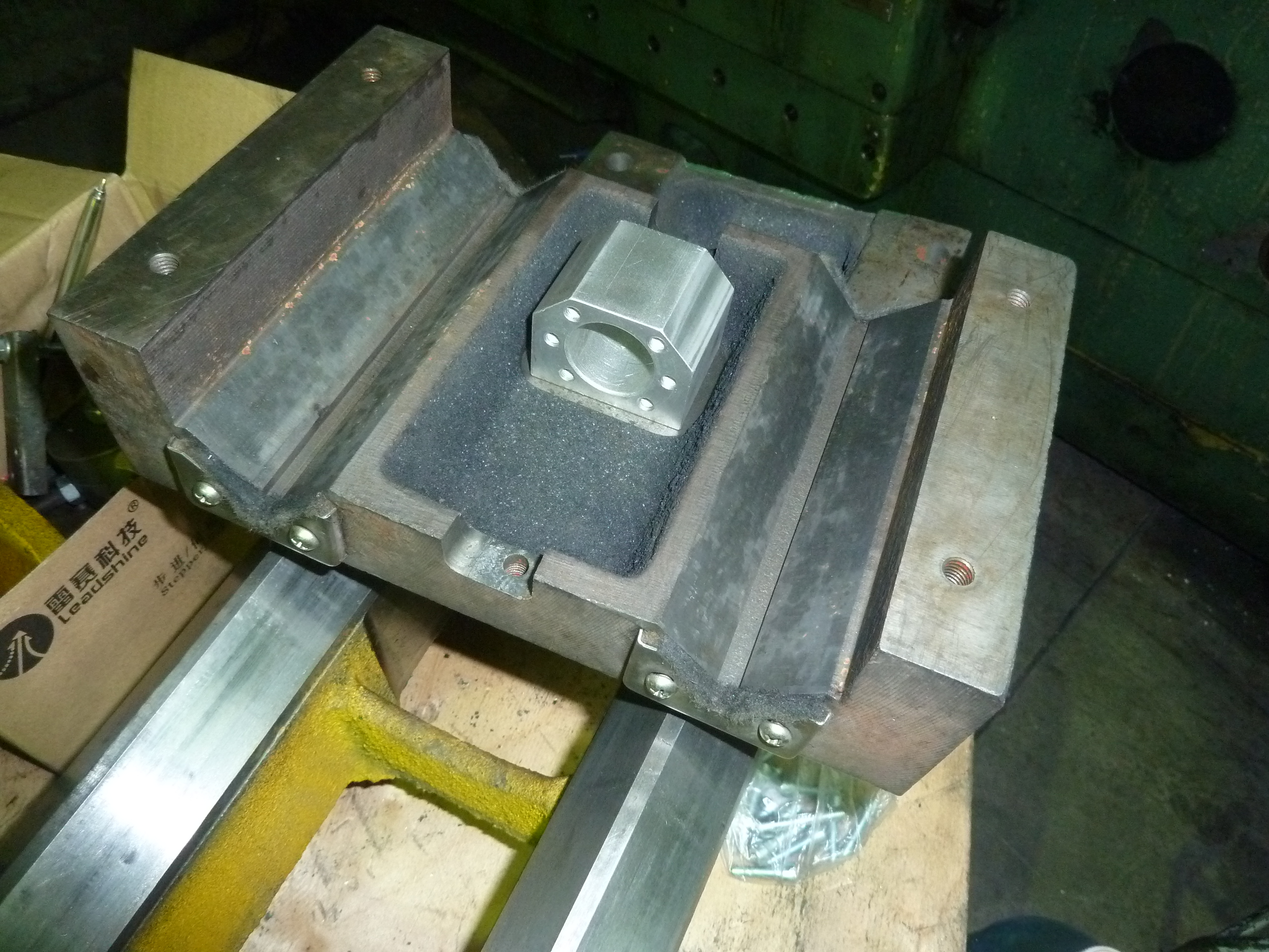

Крепеж Гайки ШВП
P1060183.JPG (6872 просмотра) <a class='original' href='./download/file.php?id=18577&mode=view' target=_blank>Загрузить оригинал (2.84 МБ)</a>
А как она к основанию крепится?:

Рискну предположить: с обратной стороны http://cnc-club.ru/forum/download/file. ... =view&mt=1

ДА с обратной стороны
место так подобрали чтоб было в середине трапеции и не мешало движению
