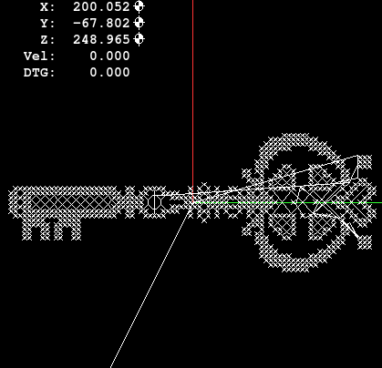

veteranton писал(а): теперь при запуске демо Ж кодов, выезжает за пределы. ну я так понимаю это не страшно? или надо все таки задать границы? если да , то как это делается?
В ini по осям есть строка
MAX_LIMIT = 2600.0
Это на моём станке предел по Х = 2600.0
А ты вписывай по каждой оси свои пределы и вперед! ;)
Re: Швейно-вышивальная машина, экспериментальный образец
правильнее будет заранее готовить Gкод под твой станок.
Странно, что он у тебя за пределы уезжает, у тебя пределы должны быть в 250.
Смотри параметры MIN/MAX_LIMIT.
Теперь надо бы сделать для тебя Gкод...
Ты уже устанавливал то ПО для вышивки? Надо бы от них пару файликов готовых, чтобы написать скриптик для преобразования в нужные Gкоды...
В общем нужен файл с вышивкой!

странно, пробывал ставить лимит от 100 до 2600, не чего не меняеться, все равно выезжает за пределы...
А оси захоулены?
Как выезжаешь за пределы, вручную?
Какие цыфры при этом на экране?

да оси в нулях изначально, выезжает за пределы когда запускаю программу которую вы прислали. цифры не могу сказать(ребенок спит), завтра.

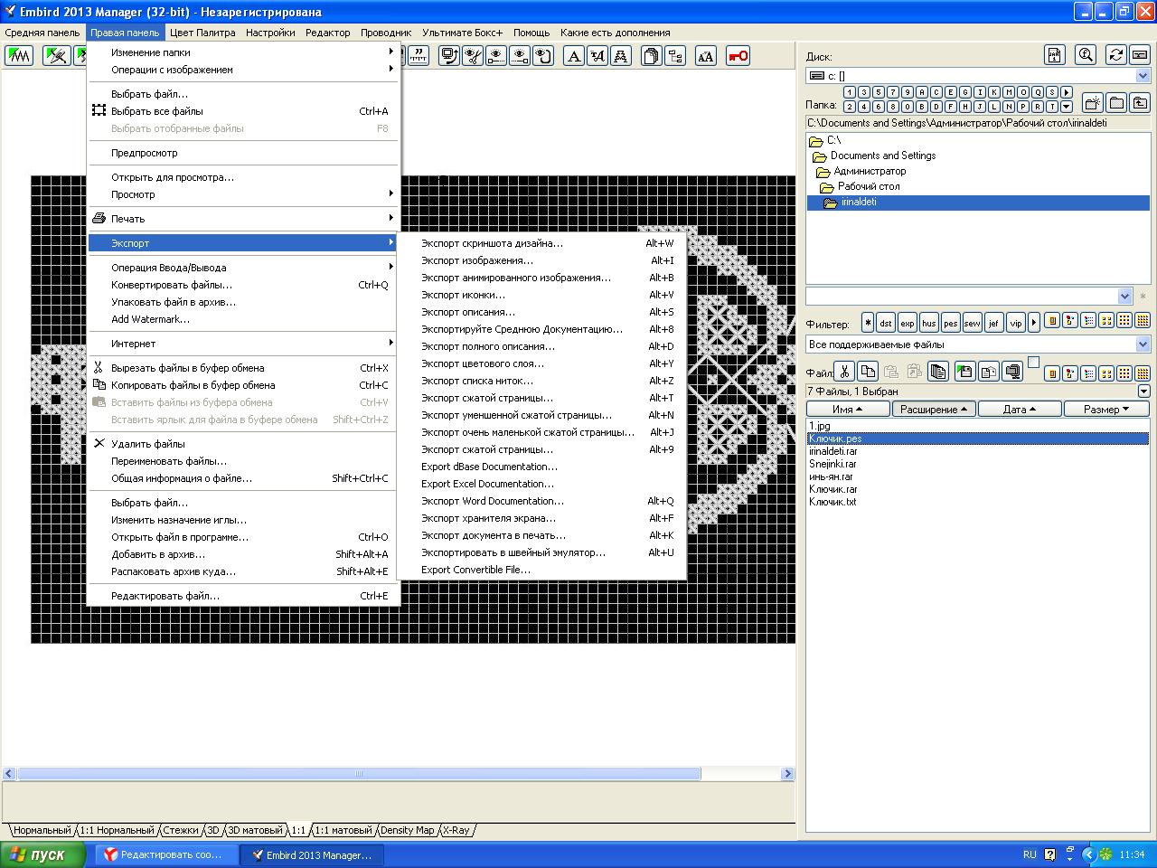

Всем доброго дня! Во вложении несколько файликов вышивки крестиком( выбрал черно-белые) я их просматривал через Embird. помогите с G кодами...
И самое главное нужно решить с датчиком положения иглы...
irinaldeti.rar
(670.6 КБ) 456 скачиваний
Там все файлы бинарные...
А в какие форматы Embrid может сохранять? Может там есть еще какой-нибудь Экспорт?
Очень надо получить файл в читабельном формате....

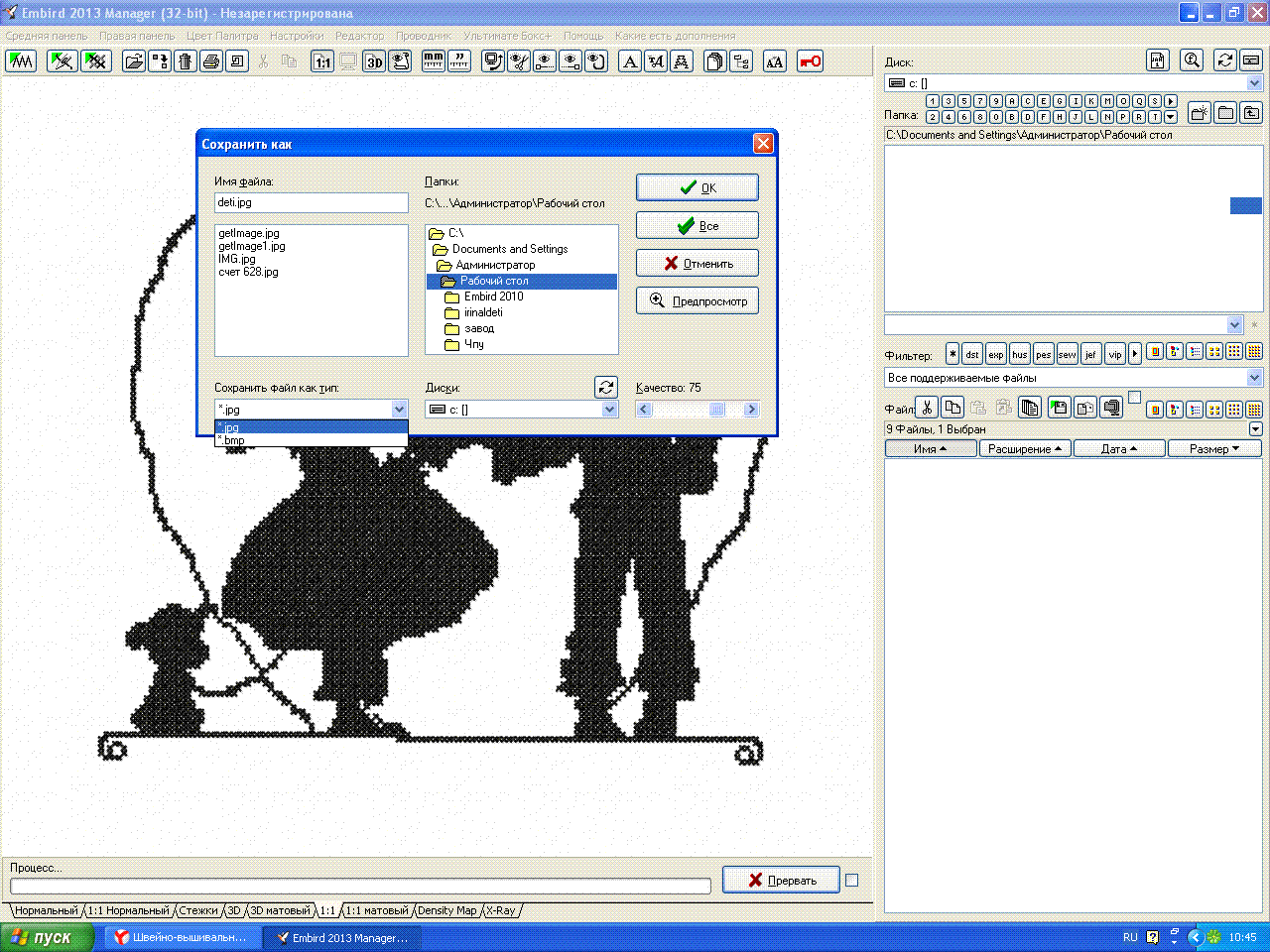

Nick писал(а):Там все файлы бинарные...
Есть экспорт в gif .bmp.
не, это еще хуже...
Сделай скриншот окна экспорта и сохранения с открытыми типами...

Nick писал(а):не, это еще хуже...
Безымянный.GIF (3009 просмотров) <a class='original' href='./download/file.php?id=16691&mode=view' target=_blank>Загрузить оригинал (107.58 КБ)</a>
А как он на машинку файлы отправляет?
Может там разные форматы есть?
Есть там симуляция вышивки?
ЗЫ У меня под wine пробная версия не встала...

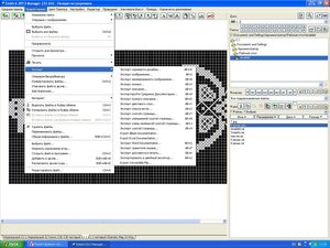

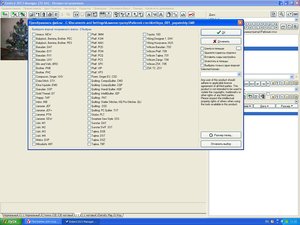

Сообщение veteranton »
на шел в программе конвертор. если хочешь поставить программу зайди на офизиальный сайт и скачай старую версию программы вроде бы воьмую.
1.JPG (3000 просмотров) <a class='original' href='./download/file.php?id=16694&mode=view' target=_blank>Загрузить оригинал (181.62 КБ)</a>
2.JPG (2999 просмотров) <a class='original' href='./download/file.php?id=16695&mode=view' target=_blank>Загрузить оригинал (234.82 КБ)</a>
попробуй разные форматы. Надо найти такой, в котором координаты стежков будут в открытом виде...
И еще попробуй экспорт в convertible format...
А вот файл .pat - чистый G-код
Координаты в дюймах.
veteranton
Сообщения: 99
Зарегистрирован: 15 июл 2013, 11:19
Serg-tmn писал(а):А вот файл .pat - чистый G-код
сейчас попробую его в программу загрузить )
Загрузилось, только часть картинки, или не влазит или .....
veteranton писал(а):сейчас попробую его в программу загрузить )
только в самое начало добавь строчку А то очень мелко получится.
