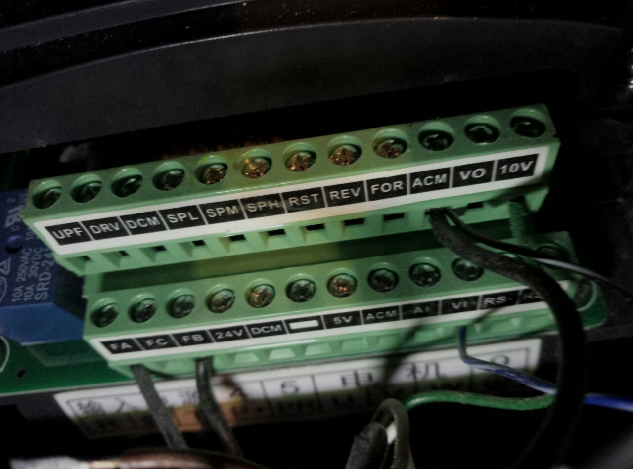

Давай более подробные фотки колодки частотника , проводов у платы ,этого потенциометра ,может по цветам что то понятно будет . Обороты менялись при работе раньше ? Похоже нет !

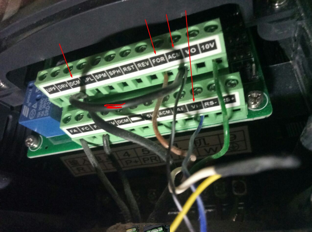

Нас интересуют 4 контакта на инверторе, верно? ACM, DCM, FOR, VI.
Screenshot_27.jpg (605 просмотров) <a class='original' href='./download/file.php?id=211103&sid=2fda0f07479b0d9b4cabab069cd653b6&mode=view' target=_blank>Загрузить оригинал (187 КБ)</a>
Что получается - С контактом FOR всё в порядке, он сам по себе и идёт напрямую в сторону платы.
От контакта DCM провод тоже выходит в сторону платы, но при этом он ещё замкнут перемычкой (на фото видно?) на самом инверторе с контактом АCM.
От ACM единственный контакт идёт в этот патенциометр. (Чёрнобелый провод)
От контакта VI тоже единственный контакт идёт в патенциометр. (Сине-белый)
И от самого патенциометра идет третий провод уже в сторону платы (Жёлтый) Он дальше соединен с белым, который и идёт в сторону платы.

Настрой на частотнике PD001 = 0 (что там сейчас ?) и проверь запускается с панельки ? ACM и DCM это аналог и диджитал (аналоговый и цифровой ) общий ,соединили похоже что б не тянуть два провода к плате .

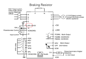

И на VR . Перевести переключатель на измерение постоянного напряжения до 20 вольт ткнуть красный щуп в VI чёрный в COM и так же красный в VR .

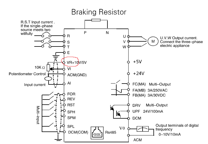

danil7979 писал(а): ↑ VR
где 10 вольт
Потенциометр подключён как было ?
10 в.png (566 просмотров) <a class='original' href='./download/file.php?id=211106&sid=2fda0f07479b0d9b4cabab069cd653b6&mode=view' target=_blank>Загрузить оригинал (63.63 КБ)</a>

danil7979 писал(а): ↑ Да все подключено
Попробуй закрепить щупы в VI и COM и тнкой отвёрткой покрутить винт на потенциометре ,там многооборотная регулировка . Так же могли от него отвалиться провода под термоусадкой ,подёргать пошевелить . На VI должно быть сколько то вольт ,ну 5 ,6,7 ,8 .и при вращении винта показания должны меняться .Не осмеливаюсь предложить подать 10 вольт на VI :thinking:
гражданинъ
Сообщения: 1034
Репутация: 170
Re: Помощь в подключении электрооборудования ЧПУ Фрезера
Сообщение гражданинъ »
danil7979 писал(а): ↑ от 10 до 16
Вообще должно быть 10 стабилизированных вольт ! Может отсюда и проблема ?
