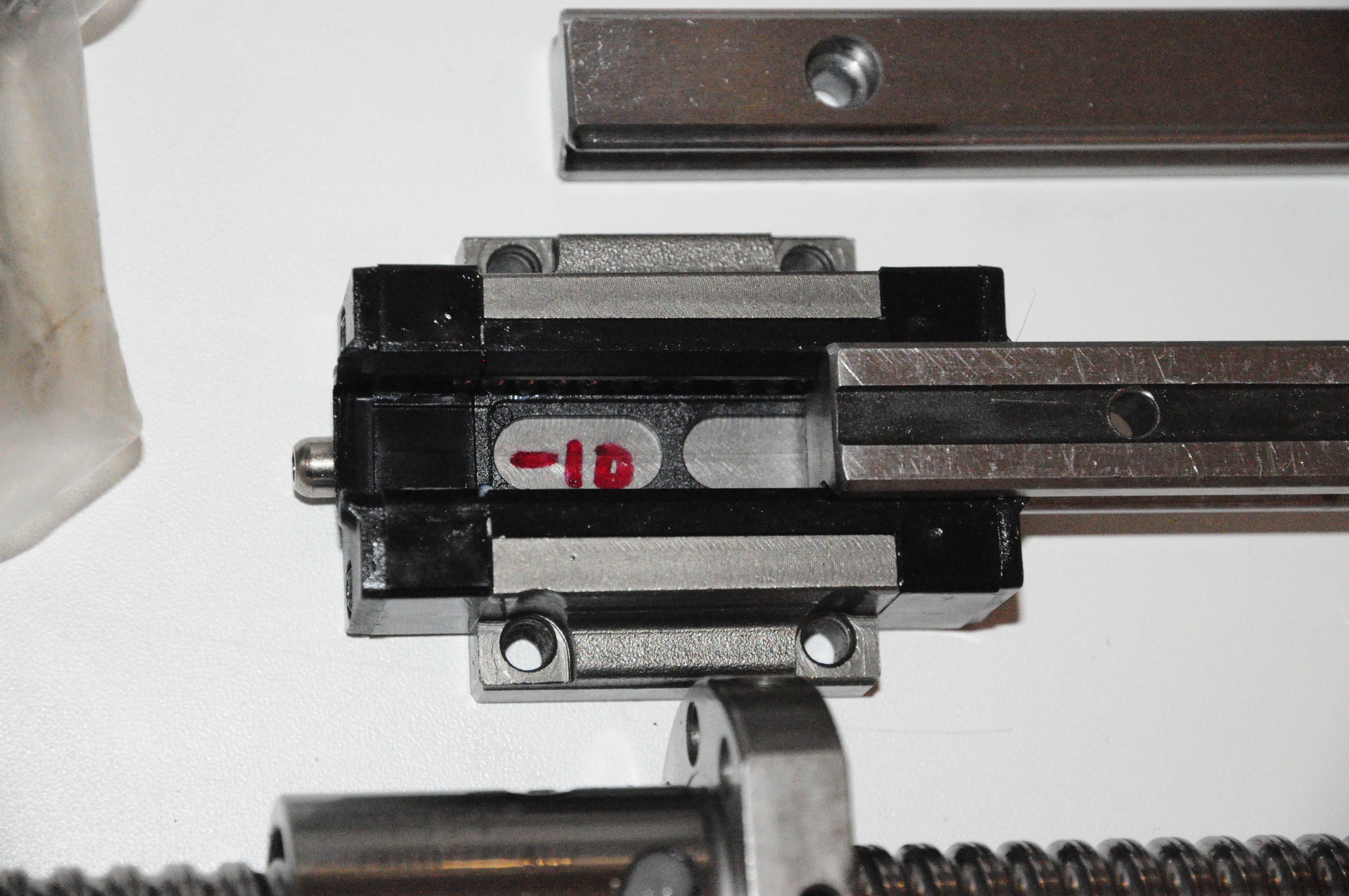

какие то непонятные цифры написаны маркером внутри кареток:

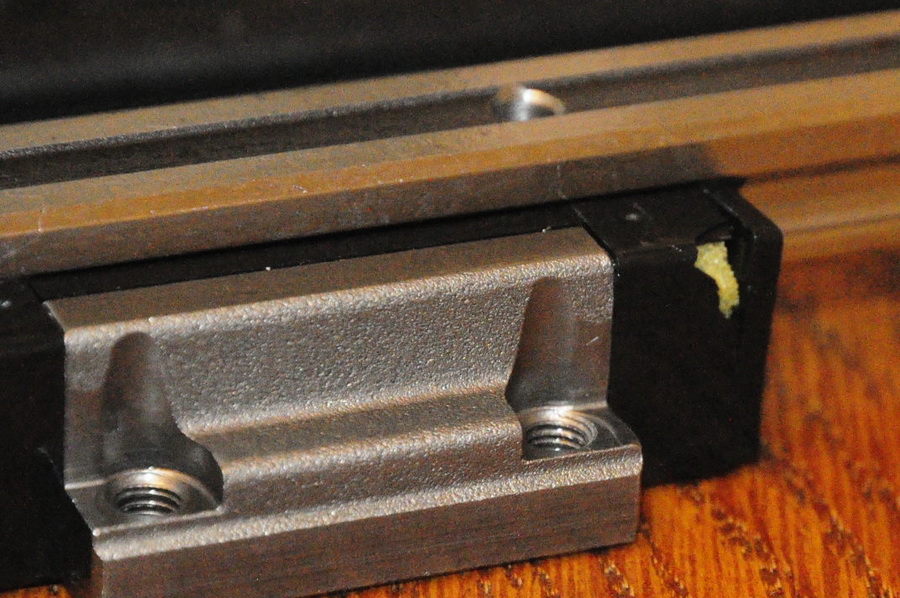

а еще на одной каретке повреждения..

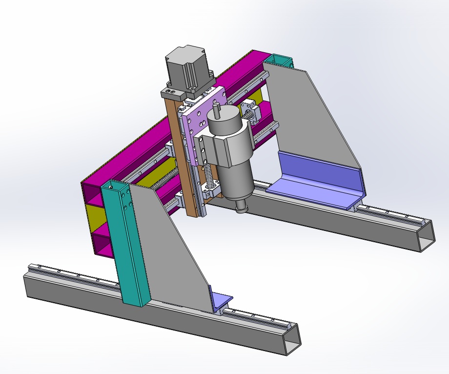

а еще я сделал кой-какой проект, правда не до конца.. если у кого установлен солидворкс 2012, может посмотрите, прокоментируете?
вот ссылка на архив, там открыть файл ыыыыыыыы.SLDASM :)

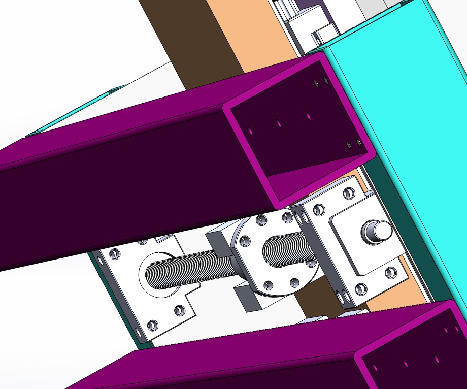

вот не могу придумать как крепить движок и швп к оси Y

lexalex83 писал(а):какие то непонятные цифры написаны маркером внутри кареток:
Допуск шариков на диаметр. Селективная сборка, рабочие подписывают допуски, чтобы можно было потом найти концы и отрегулировать натяг....Если приобретали супербренд - скорее всего это подделка....
Кстати, если присмотритесь - найдете такие же и на фланцах гаек ШВП(если опять же это не бренд)...

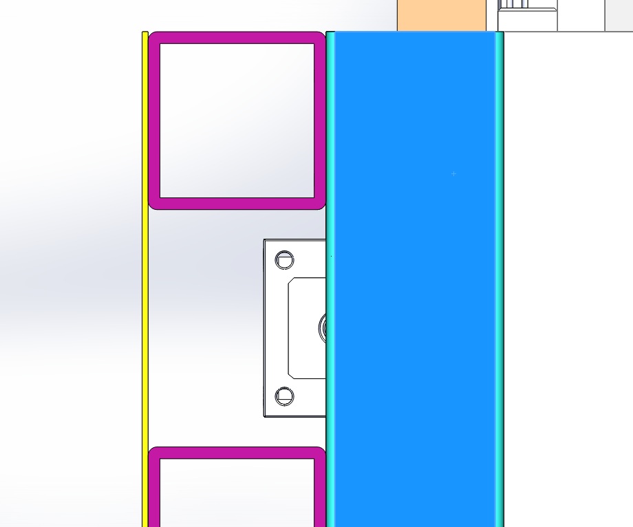

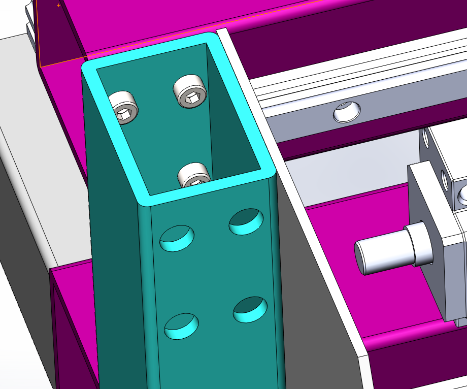

вот как теперь мне прикрепить опоры швп оси Y и движок? :)
а вот так у меня будут крепится трубы друг к другу. нужен ли тут какой нибудь дополнительный штифт, чтобы зафиксировать трубы?

Re: Станок с рельсами 800х600х300
При такой длине рычага никакой штифт не поможет в обычном стальном прокате.

это при какой длине?
Одно плечо - ширина зелёного профиля, второе - длина красного.

Ну ты возьми пару труб заштифтуй, а потом разбери-собери - одно неаккуратное движение и горизонтальная труба практически собственным весом "раздавит" штифтом край отверстия и придётся заново юстировать. Спрашивается: зачем тогда штифт. Штифты хорошо работают в твёрдых металлах, а стальной прокат довольно мягкий. Тут имеет смысл применить жидкие отверждаемые фиксаторы.

UAVpilot писал(а):Одно плечо - ширина зелёного профиля, второе - длина красного.
так еще же сзади красных профилей привинчивается лист жести 3 мм для жесткости. и его тоже можно заштифтить. не? я просто тут не дорисовал
