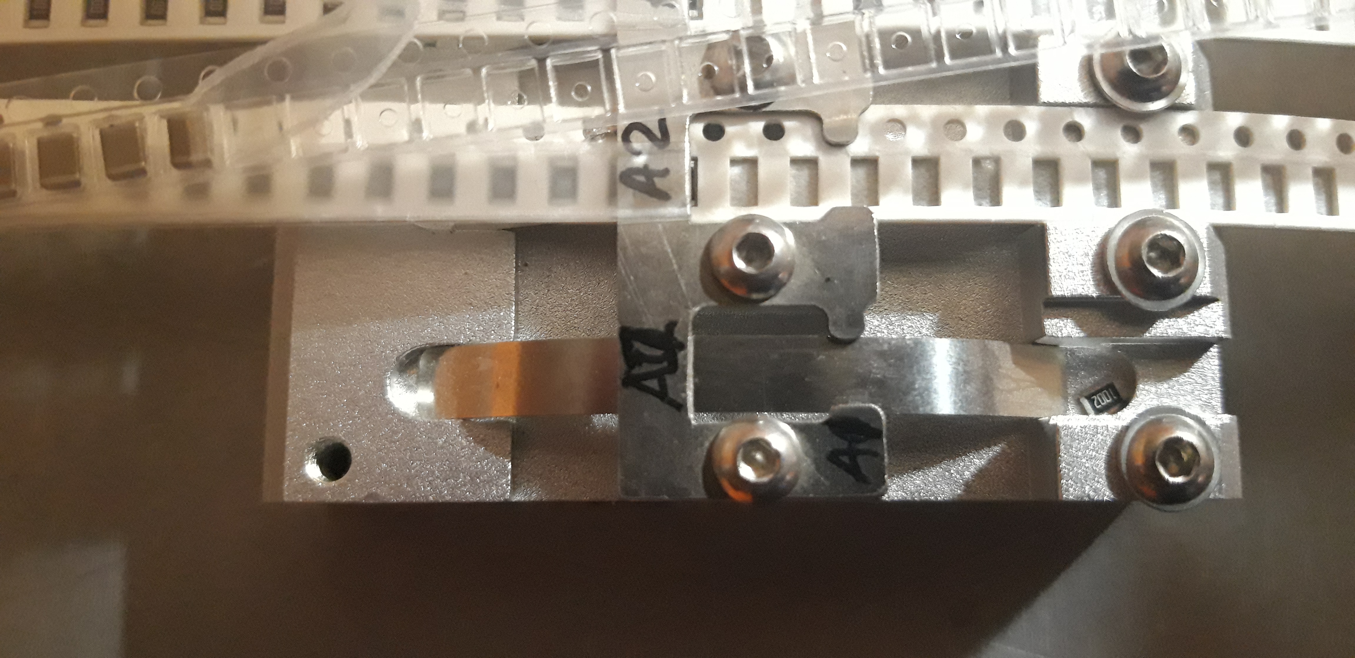

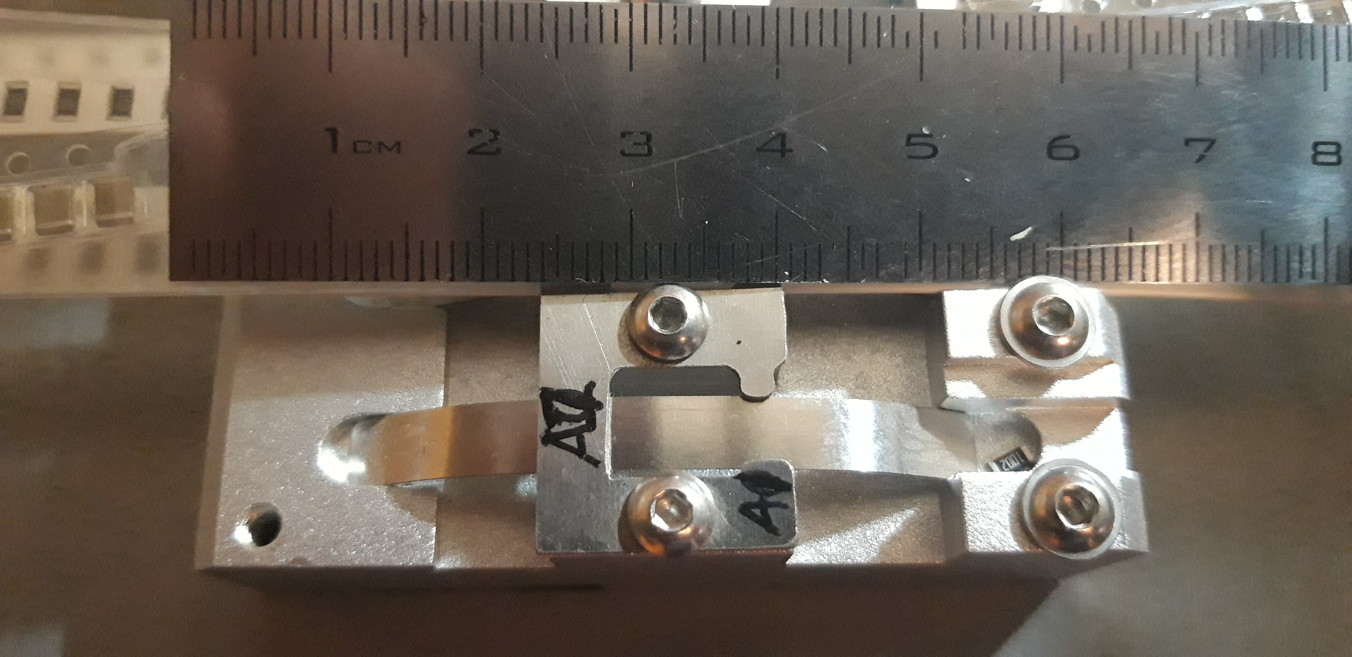

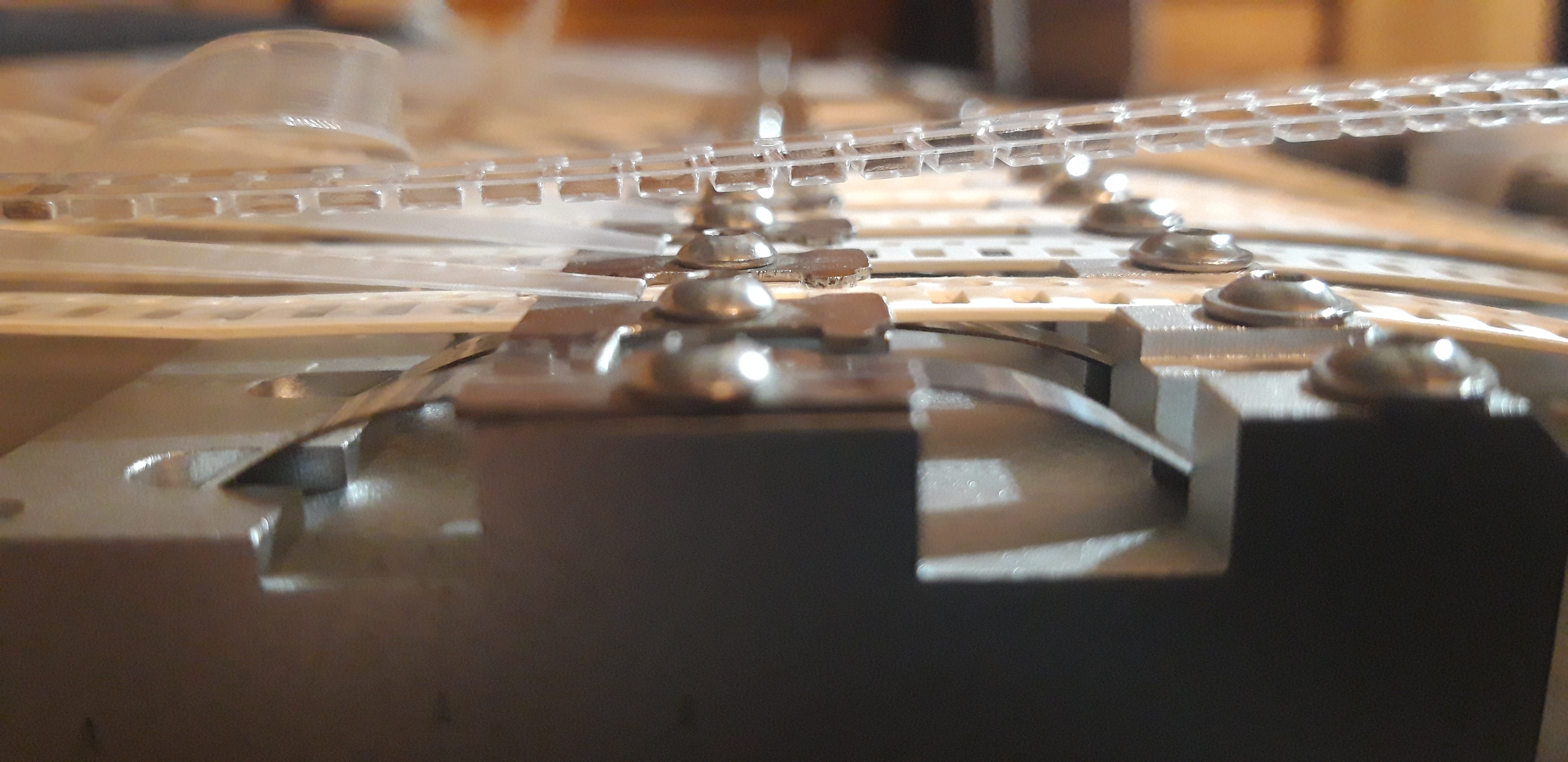

За основу фидера взял копию с китайских станков. Набросал чертежик и отдал его знакомым на производство
они его и сделали. Для наглядности выкладываю увеличенное фото фидера.
Собственно дюралевая болванка с размером на 26 лент
20211011_203100.jpg (5330 просмотров) <a class='original' href='./download/file.php?id=198814&mode=view' target=_blank>Загрузить оригинал (3.86 МБ)</a>
вид сбоку
20211011_202950.jpg (5330 просмотров) <a class='original' href='./download/file.php?id=198815&mode=view' target=_blank>Загрузить оригинал (3.87 МБ)</a>
Собственно все просто: с низу стоит выгнутая пластина которая поджимает ленту к верху, сама пластина с делана из шпателя
боковое перемещение пластины ограничивает нижний паз.
20211011_202934.jpg (5330 просмотров) <a class='original' href='./download/file.php?id=198816&mode=view' target=_blank>Загрузить оригинал (4.08 МБ)</a>
Лента вставляется между прижимной пластиной и ограничительной планкой вот как бы и весь фидер.
Движение ленты осуществляется штоком дросселя на интервале между 4-5 см

ozzy_sv писал(а): ↑ для 0805 я уже сомневаюсь, для 0603 тут уже рельсы оригинальные нужны
...но Вы же видели у меня на канале видео с работой станка. Я бы не снимал видео по настройке и с работой станка, если бы он был настолько плох, как Вы о нём думаете. Я был приятно удивлён, что за такую сумму можно было собрать достойный аппарат. Он у меня отработал год и после этого я снял видео по настройке и сделал видео с работой станка.
ozzy_sv писал(а): ↑ непредсказуемо выходят сервы из строя , причем это не зависит от пробега фидера
Вот поэтому и хочется... и колется... У меня у одного клиента используются такие сервы в оборудовании и я знаю насколько они плохи. И не угадать когда она откажет. Поэтому я склоняюсь к звёздочке и шаговому мотору🙄
