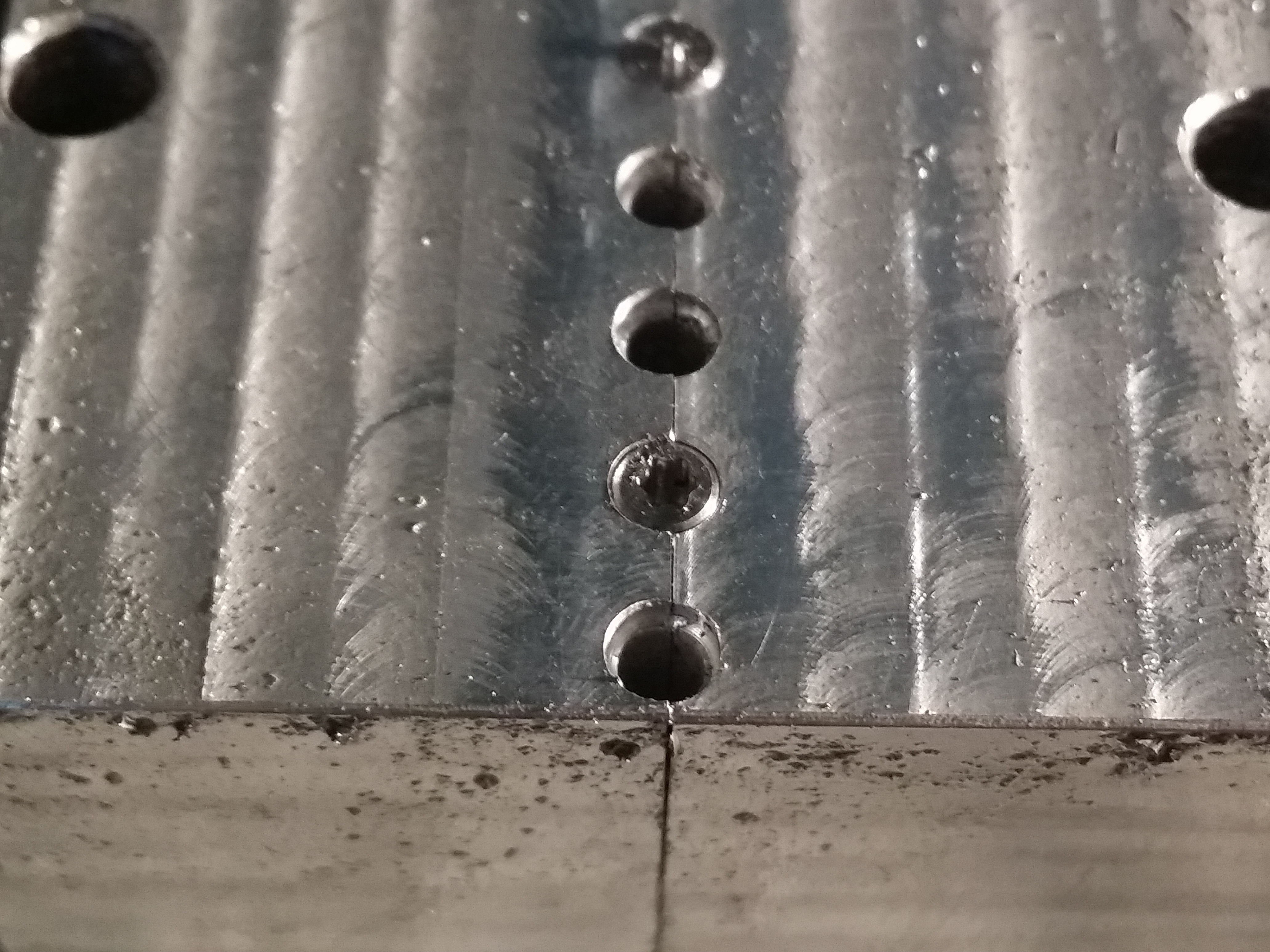

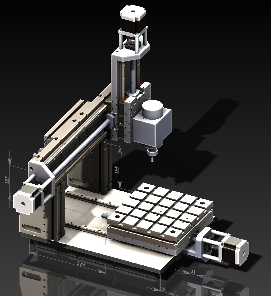

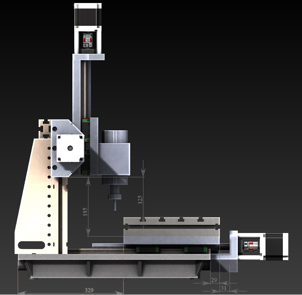

Пока что так... Засиделся был до утра.
Рабочие ходы:
X - 510 мм
Y - 360 мм
Z - 170 мм

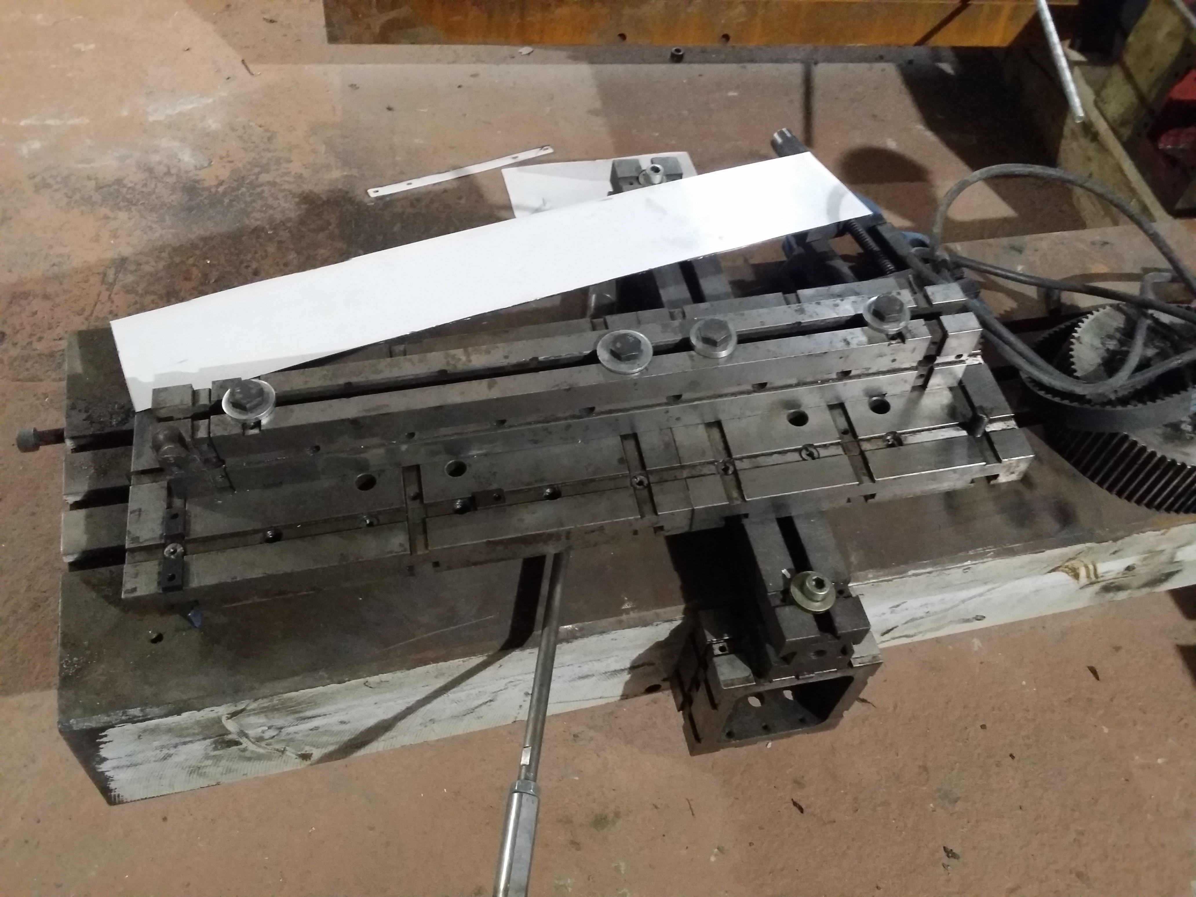

А можете проверить жесткость портала? Скрутить плиты планками как нарисовано, один конец зажать скажем в тиски, другой нагрузить килограмм 20 и посмотреть на сколько он отожмется.

К сожалению нет.
Во первых, у меня нет симуляции в лицензии и пока её не было руки не добрались, как правильно всё это делать.

Не, я имею в виду вживую, не симуляцию. Плиты и планки ведь уже в наличии.

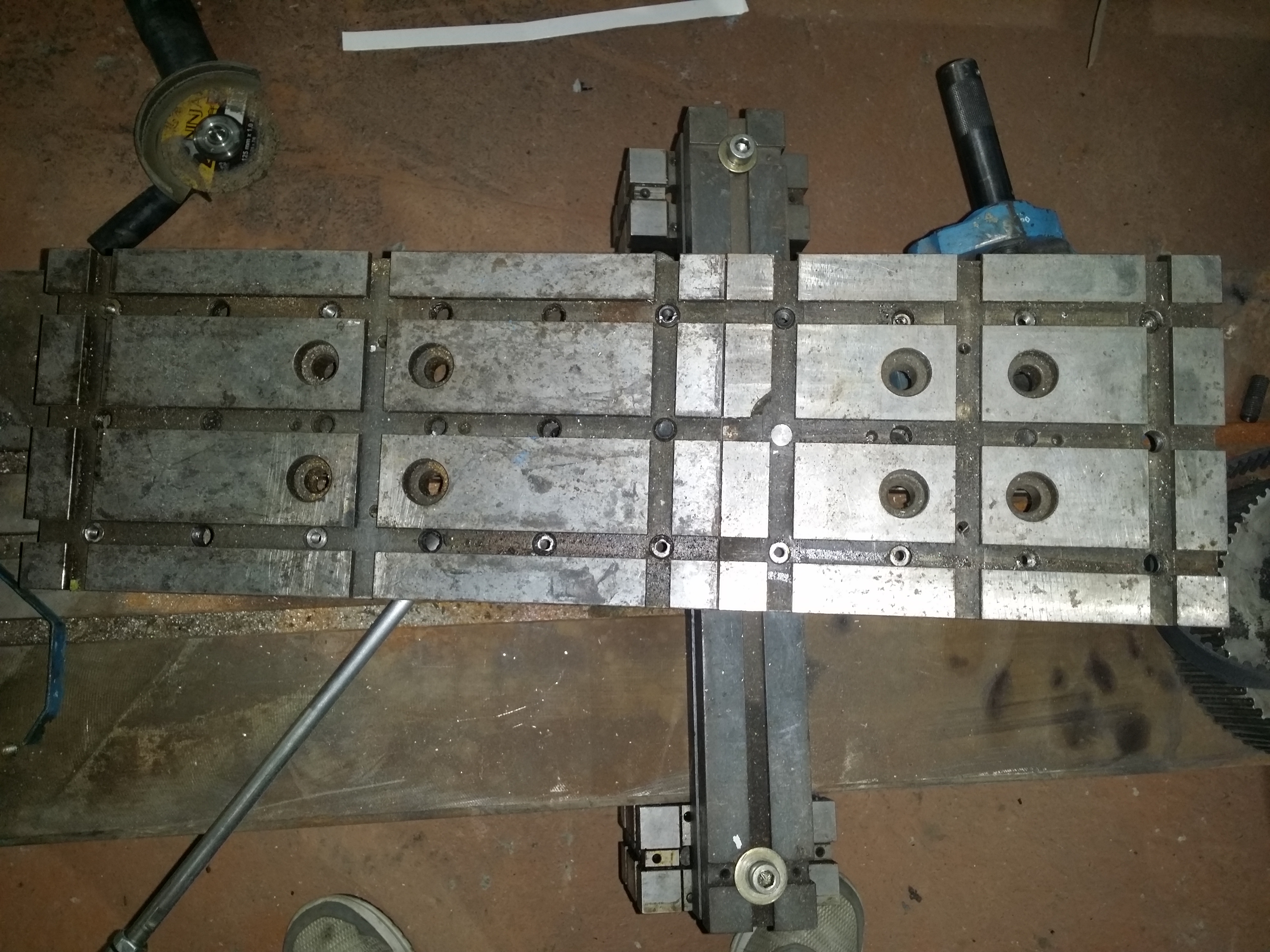

Re: Франкенштейн по металу из УСП и ПП
Добавлено: 07 фев 2021, 23:16
20210201_114028.jpg (3350 просмотров) <a class='original' href='./download/file.php?id=192063&mode=view' target=_blank>Загрузить оригинал (3.47 МБ)</a>
drykov писал(а): ↑ Не, я имею в виду вживую, не симуляцию. Плиты и планки ведь уже в наличии.
sima8520 писал(а): ↑ мне показалось, человек имеет ввиду в прямом смысле, а не в солиде
У меня дома тисков нет... Крепежными элементами тоже ещё не обзавёлся.
Хотя на работе уже собраны плиты 360 + 240 планкой. И тиски имеются.
Индикатор есть, но безмена нет... :thinking:
И не совсем понятно куда индикатор выставлять... В Какую точку плиты.
Оно ведь в реале не так будет работать...
Схематично в Пэйтне можете набросать?

Как то так. Понятно что это довольно условный тест, но в целом что бы понять че как. Онлайн калькулятор прогиба цельной стальной балки 30*180*600мм показывает 0.26мм

Правда на работе плита имеет лишь одну планку по центру, но почти на всю длину обох плит. Может планка 500мм... :thinking:

Да, у меня практический интерес, аналогичный долгострой, только маленький. Плита 400*400, рельсы 15 и швп 1605.
Добавлено: 07 фев 2021, 23:46
20210203_171640.jpg (3332 просмотра) <a class='original' href='./download/file.php?id=192069&mode=view' target=_blank>Загрузить оригинал (3 МБ)</a>
К стати нашел фото плиты с обратной стороны...
drykov писал(а): ↑ Да, у меня практический интерес, аналогичный долгострой, только маленький. Плита 400*400, рельсы 15 и швп 1605.
А зачем именно так нагружать тогда?
Опора же будет в двух "крайних" точках.

Ну нагрузка от того что балка закреплена в крайних точках никуда не денется, так просто проще и нагляднее померять. Мой интерес понять на сколько приемлемо иметь составную балку портала или надо заморачиваться поисками целой.
Добавлено: 08 фев 2021, 00:06
20201125_093552.jpg (3326 просмотров) <a class='original' href='./download/file.php?id=192070&mode=view' target=_blank>Загрузить оригинал (4.63 МБ)</a>
drykov писал(а): ↑ Мой интерес понять на сколько приемлемо иметь составную балку портала или надо заморачиваться поисками целой.
Для каких целей?
На работе уже есть подобный станок. Только там основание с УСП плиты.
Но погрешность дадут ещё комплектующие на самой плите. (рельсы, ШВП, ось шпинделя.)

У меня в хотелках - только обработка мелких алюминиевых деталек. Понятно что любой подобный вариант справится, но хотелось бы чистоты поверхности и начинать борьбу за нее имеет смысл с жесткой станины. С профильно-фанерным прототипом в этом плане все было печально.

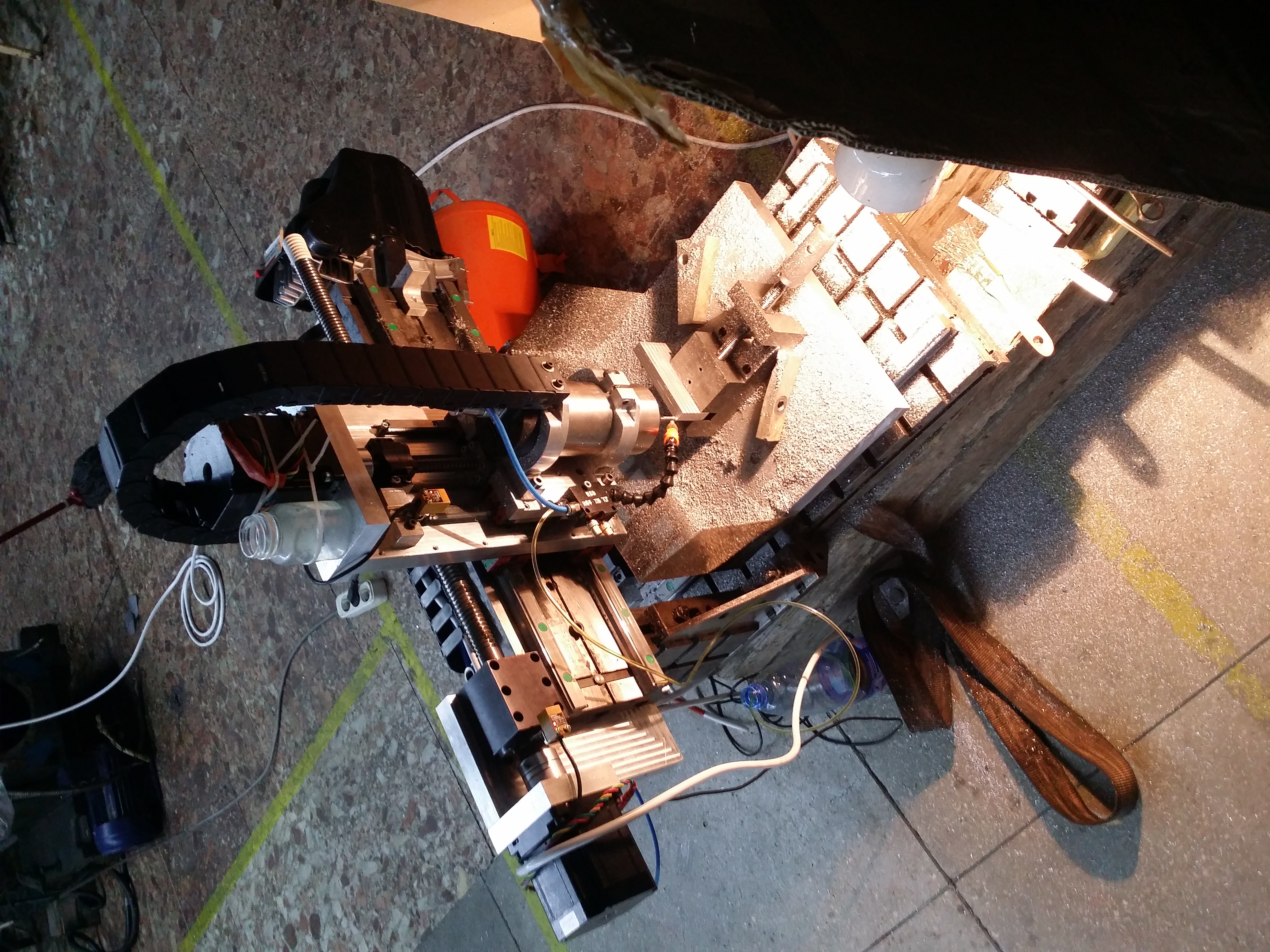

20201125_121758.jpg (3317 просмотров) <a class='original' href='./download/file.php?id=192080&mode=view' target=_blank>Загрузить оригинал (3.56 МБ)</a>
20201125_121818.jpg (3317 просмотров) <a class='original' href='./download/file.php?id=192081&mode=view' target=_blank>Загрузить оригинал (3.5 МБ)</a>
20201126_140311.jpg (3317 просмотров) <a class='original' href='./download/file.php?id=192082&mode=view' target=_blank>Загрузить оригинал (3.92 МБ)</a>
20201126_140449.jpg (3317 просмотров) <a class='original' href='./download/file.php?id=192083&mode=view' target=_blank>Загрузить оригинал (4.36 МБ)</a>
20201127_085300.jpg (3317 просмотров) <a class='original' href='./download/file.php?id=192084&mode=view' target=_blank>Загрузить оригинал (5.06 МБ)</a>
20201127_085534.jpg (3317 просмотров) <a class='original' href='./download/file.php?id=192085&mode=view' target=_blank>Загрузить оригинал (3.23 МБ)</a>
drykov писал(а): ↑08 фев 2021, 00:19 У меня в хотелках - только обработка мелких алюминиевых деталек. Понятно что любой подобный вариант справится, но хотелось бы чистоты поверхности и начинать борьбу за нее имеет смысл с жесткой станины. С профильно-фанерным прототипом в этом плане все было печально.
С алюминием справится без проблем.
Мы на нем титан обрабатываем.
Детали с алюминия обрабатывал на этом станке.
Правда там шпиндель с ER11 на 1.5 кВт.

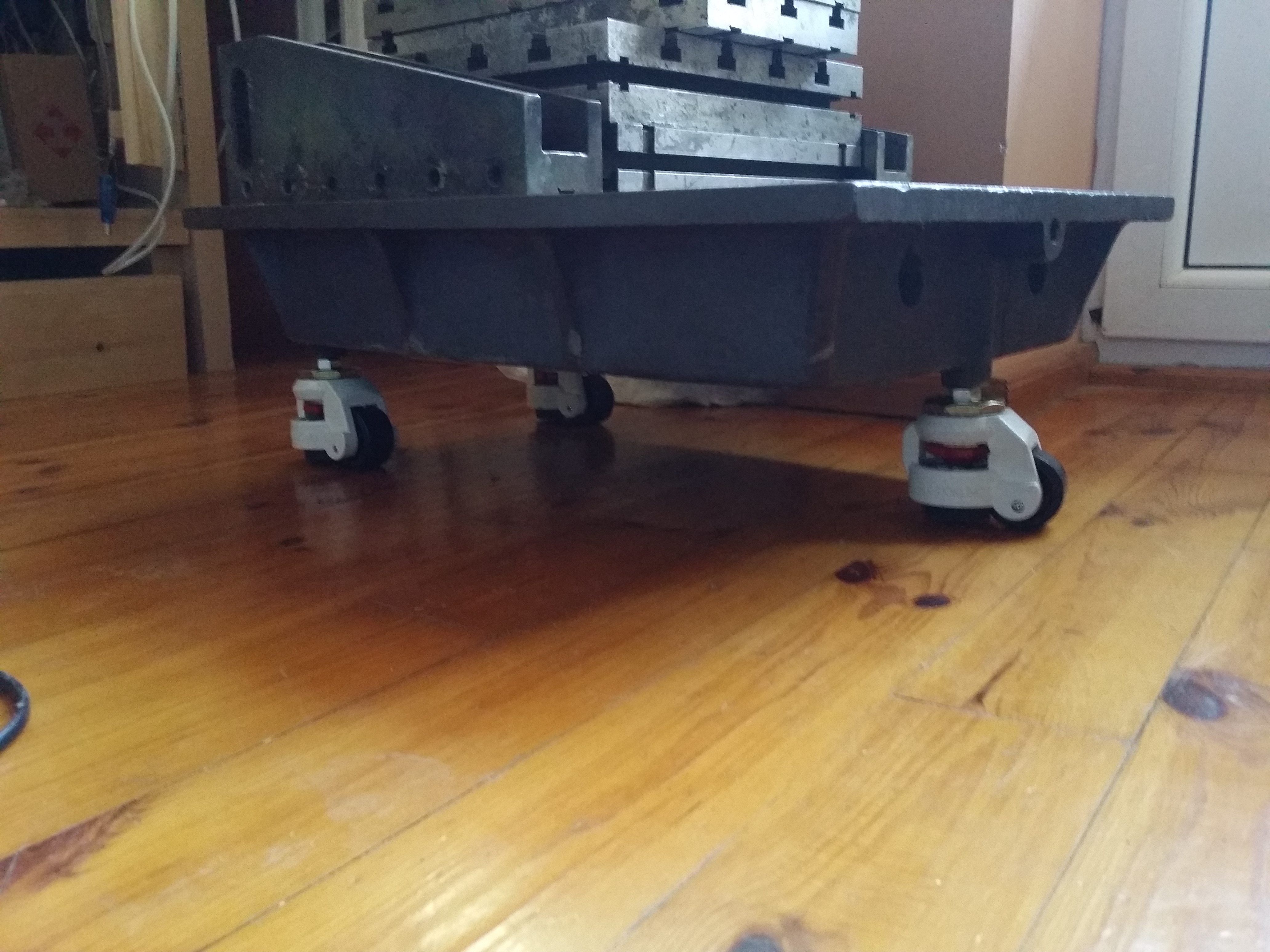

USP_CNC_v2_022.jpg (3123 просмотра) <a class='original' href='./download/file.php?id=192955&mode=view' target=_blank>Загрузить оригинал (146.48 КБ)</a>
20210225_145223.jpg (3123 просмотра) <a class='original' href='./download/file.php?id=192952&mode=view' target=_blank>Загрузить оригинал (4.33 МБ)</a>
20210225_145637.jpg (3123 просмотра) <a class='original' href='./download/file.php?id=192954&mode=view' target=_blank>Загрузить оригинал (3.13 МБ)</a>
20210302_165531.jpg (3123 просмотра) <a class='original' href='./download/file.php?id=192949&mode=view' target=_blank>Загрузить оригинал (3.1 МБ)</a>
20210302_170119.jpg (3123 просмотра) <a class='original' href='./download/file.php?id=192950&mode=view' target=_blank>Загрузить оригинал (4.01 МБ)</a>
20210302_170129.jpg (3123 просмотра) <a class='original' href='./download/file.php?id=192951&mode=view' target=_blank>Загрузить оригинал (3.73 МБ)</a>
Прибыли колёса GD-60S на 250 кг каждый.

Добавлено: 04 мар 2021, 07:33
Корпус у колес металл?
Добавлено: 04 мар 2021, 08:47
Мотор, на поверочной плите который, назад поставить никак?
Добавлено: 04 мар 2021, 13:33
nevkon писал(а): ↑04 мар 2021, 07:33 Корпус у колес металл?
Какой-то металл, точно не пластик.
sima8520 писал(а): Мотор, на поверочной плите который, назад поставить никак?
Речь о ШД?
Зачем? Что бы ззади занимало больше места?
У меня и на фанерном спереди.
Я считаю, что всё должно быть под рукаими, для контроля и удобства.
