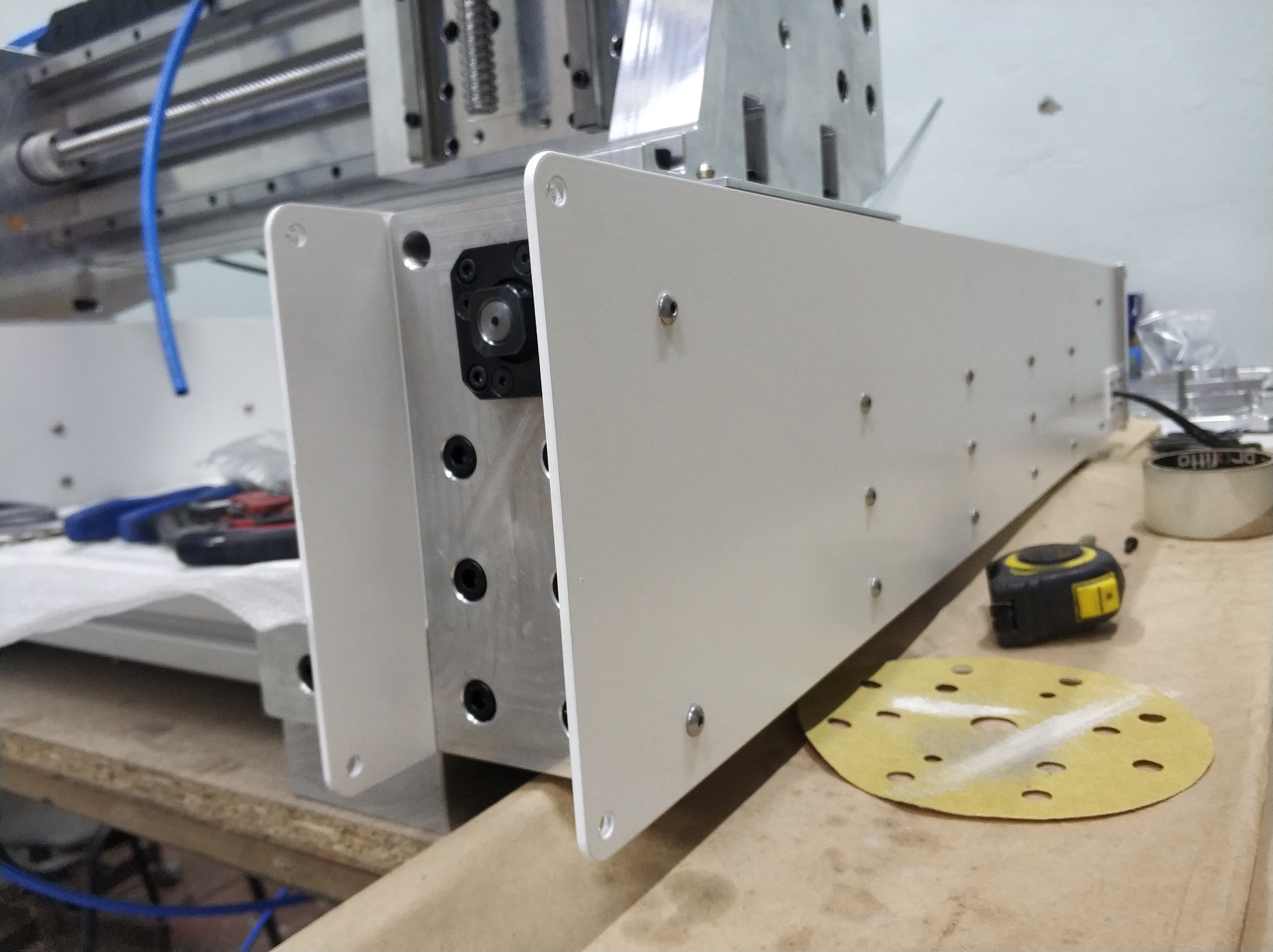

Немного сборки.
Вывел смазку гаек на портале и на зетке, так как к ним особо не подобраться после сборки.

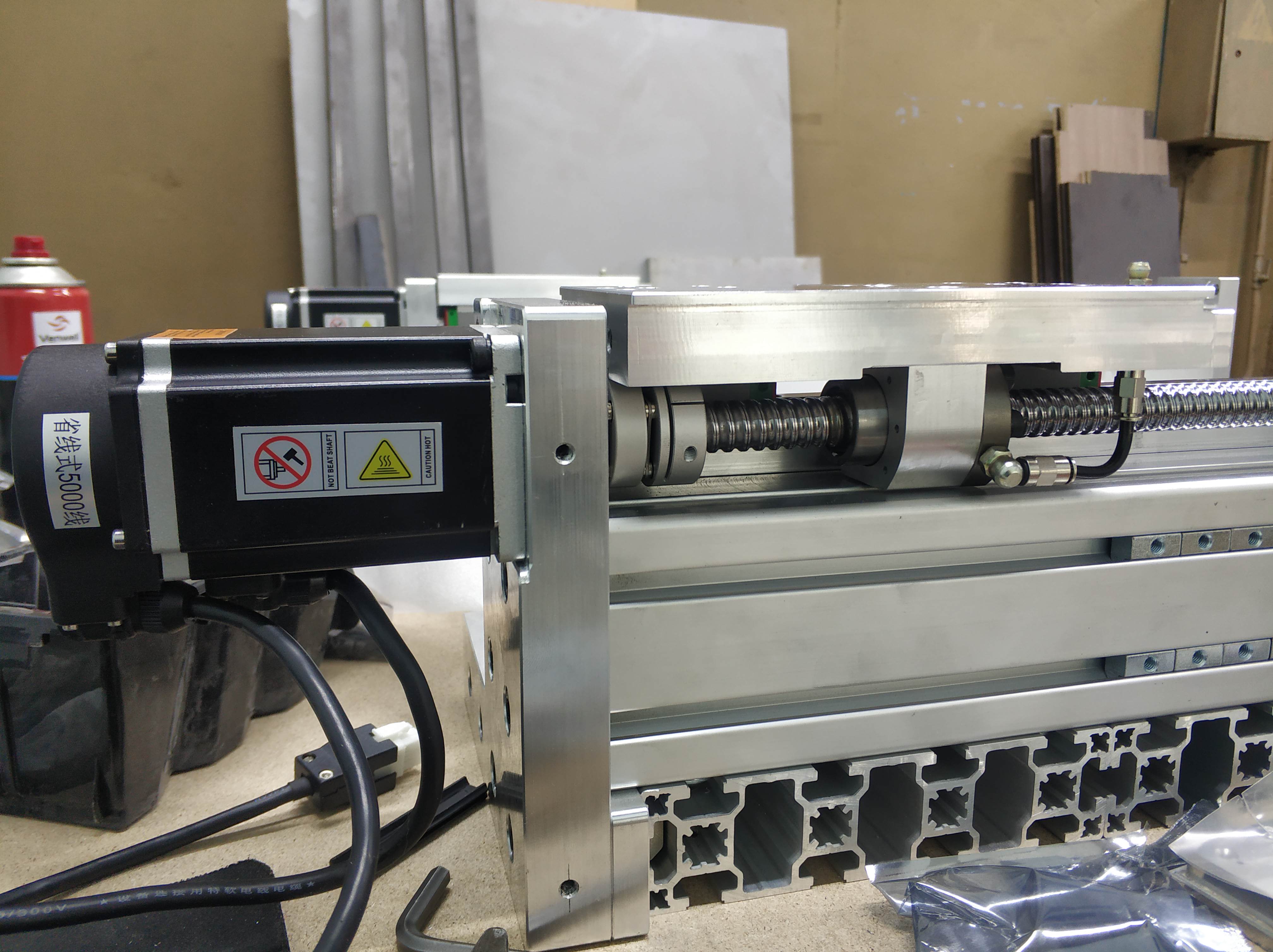

Чуть апдейта, серва монструозно смотрится)))

Re: Подиумный ЧПУ на сервах с многополюсным шпинделем!
ток щас заметил. зачем ты рельсы Z сместил к середине? плита то широкая а вот рельсы узко стоят.

Gestap писал(а): ↑ серва монструозно смотрится)))
При резком старте/останове оси серва своим весом при таком рычаге не сковырнёт станок на пол?.. :)
Сообщение steals_y2k »
да ладно, нормально смотрится. можно было, конечно, через ремень связать, чтобы вверх не торчало, но..
