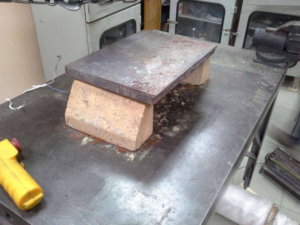

Rionet писал(а): ↑27 дек 2020, 12:07 Я отжигал чугунную отливку в гараже, добыл плиту чугунную на которой в столовой суп варят 3 кВт вроде, терморегулятор купил с термопарой, минеральной ваты пачку, положил железку на кирпичи печные, и плитку столовскую под нее на кирпичи, все ватой обложил и включил, ворота открыл воняло связующим горящим. На разок дешевле не придумать.
Это и есть плитка столовая?

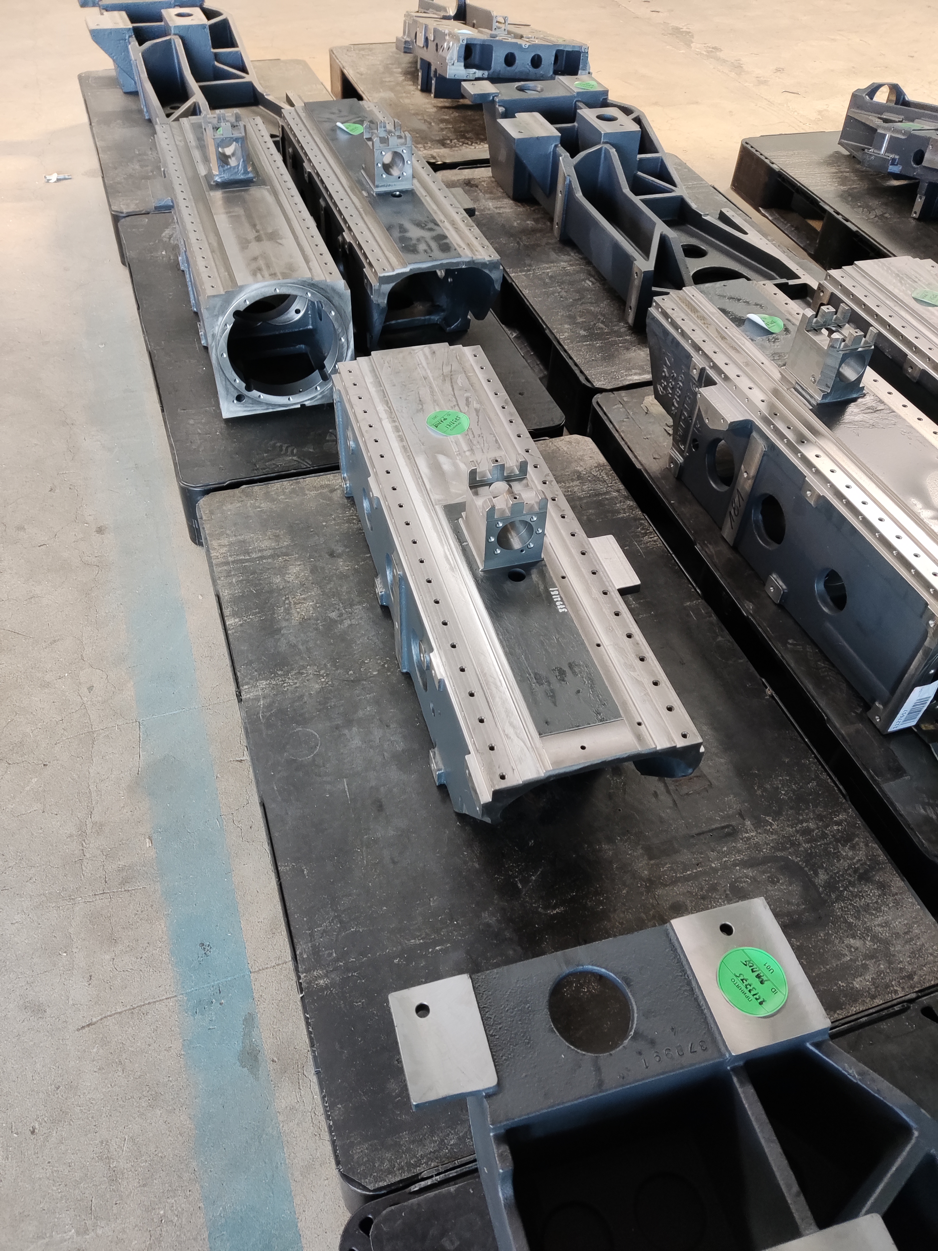

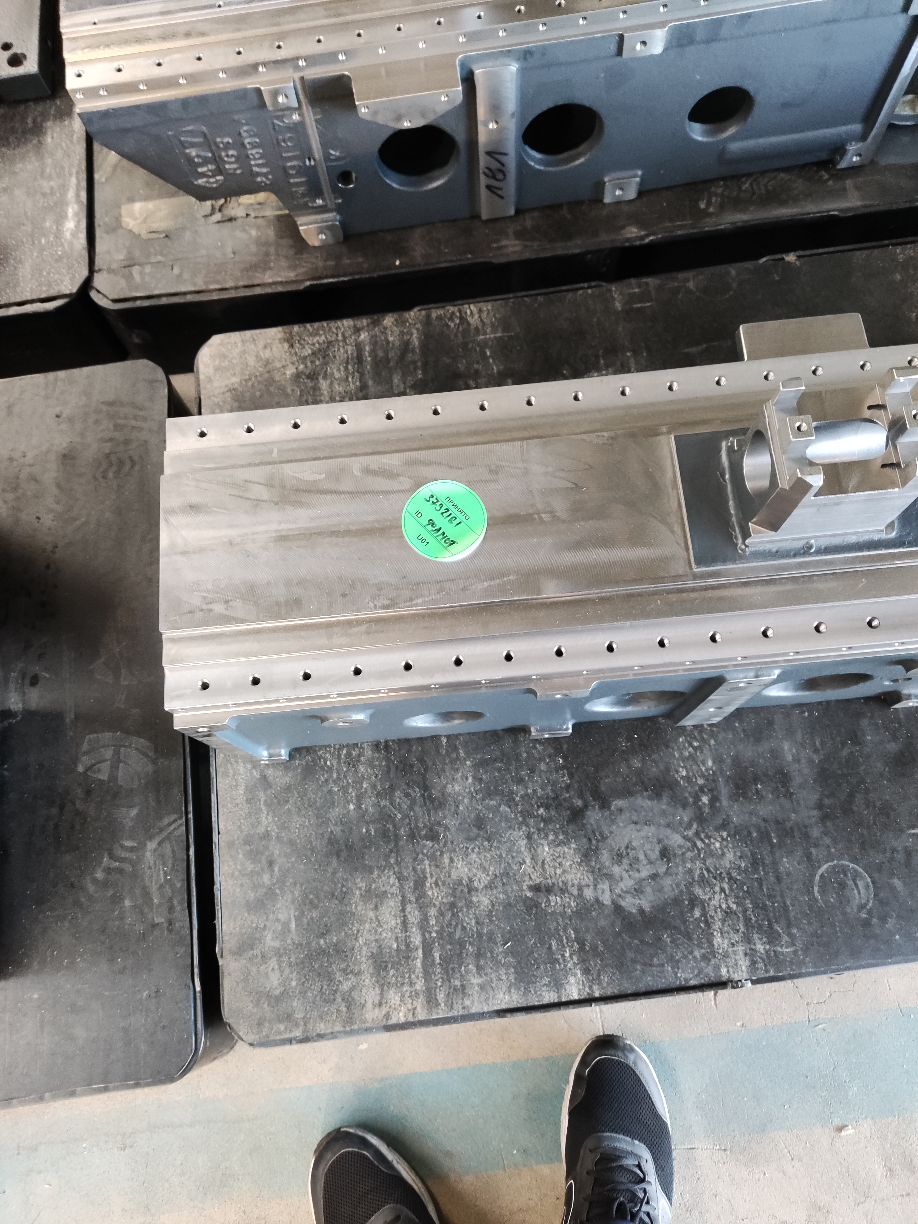

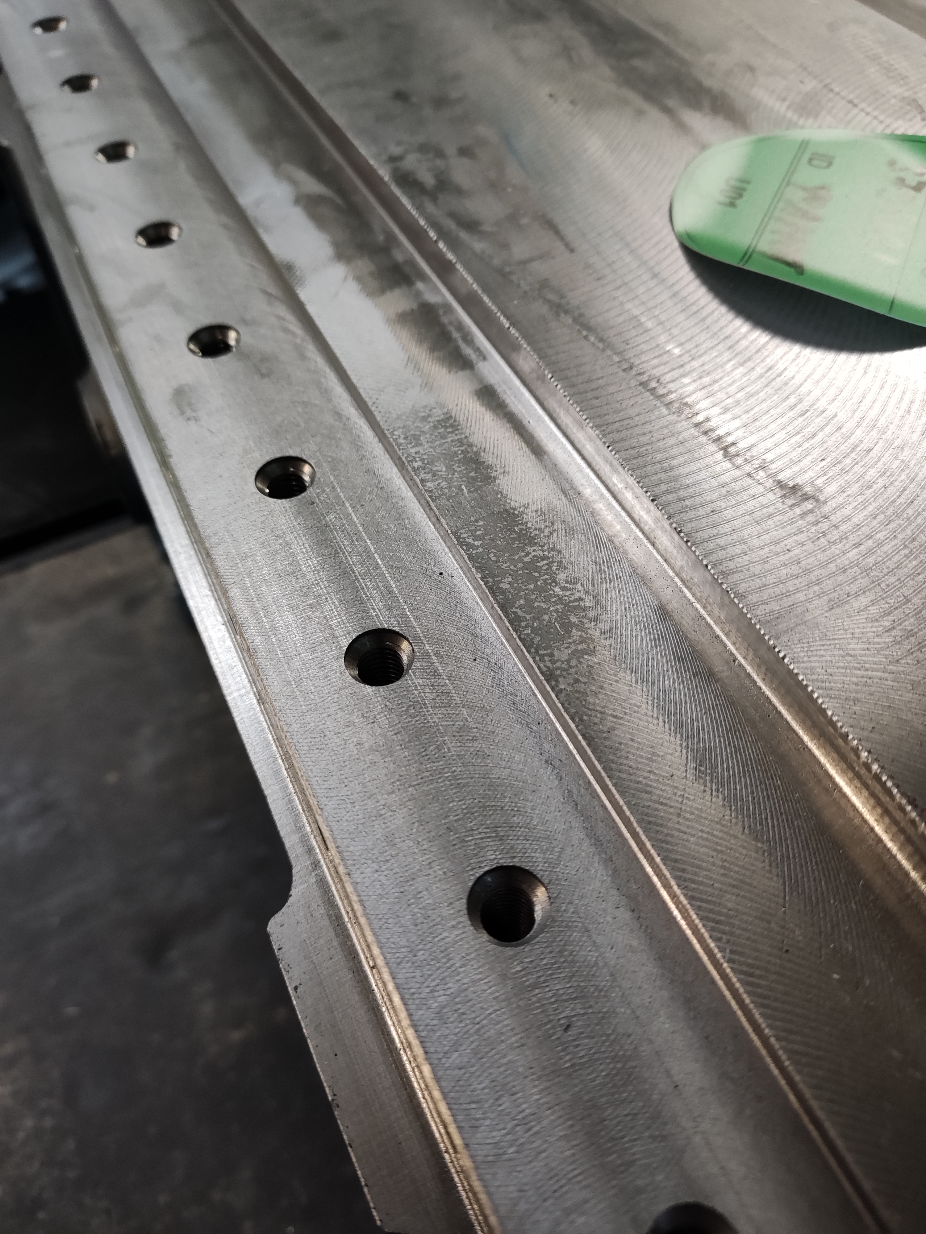

Не был бы я так категоричен в отношении сварного станка и пластикового. Смола дорогая, качество конкретной партии под вопросом, правильно её замешать и успеть всё залить до желеобразования тоже задача. А главное у неё модуль упругости сильно меньше чем у чугуна, а вот "текучесть - сильно выше. У стали же и упругость выше чем у чугуна и текучести нет. Не зря же мосты строят не из полимеров и чугунов, а из стали))
А теперь по самому станку. А собственно для чего его отжигать? Если спроектировать сварку так, что бы не обрабатывать эти самые швы, ничего никуда уводить не должно. Для распределения напряжений и их уменьшения есть вибрационный метод. Бюджетно и достаточно действенно. По обработке, а для чего станину шлифовать? Можно качественно фрезернуть и готово, нет нормального фрезера, доводим шабрением.
П.с. DMG mori на которые тут пол форума эякулирует, вообще станины и ползуны не шлифует))) Обрабатывает на огромном фрезре и готово.

Dimka
Сообщения: 1286
Репутация: 347
Настоящее имя: Дима
Re: Вертикальный фрезер на стальной сварной станине (600*360*360)
Сообщение Dimka »
tefffer писал(а): ↑ вибрационный метод. Бюджетно и достаточно действенно.
Сколько стоит, как выполнять и кем "действенно" подтверждено?

tefffer
Сообщения: 3
Зарегистрирован: 29 апр 2019, 14:35
Сообщение tefffer »
Dimka писал(а): ↑16 окт 2021, 14:44
При желании вы можете найти много интересных исследований на эту тему.
Например вот: https://visp-ltd.com/stati/38-osnovy-vi ... =1&start=0
или вот: https://magnitsp.ru/articles/snyatie_os ... brabotkoy/
или вот: http://ngdelo.ru/files/old_ngdelo/2015/ ... 85-192.pdf
Да даже пусковой стол ракеты "Ангара" стабилизировали вибрационным методом. К сожалению не смог вновь найти ссылку. Не могу гарантировать, что напряжения полностью уйдут, но так они и в чугуне есть)) и в любом другом куске металла. По этому его выворачивает при фрезеровки. Особенно углеродистые стали.
А по отжигу станины всё тоже не просто. Станину нужно будет медленно охлаждать, что бы не получилось что тонкие её рёбра остыли, а толстые ещё нет. Тогда при остывании толстых, станину опять поведёт. Найдёте ли вы добросовестного подрядчика, кто сделает это правильно, за вменяемые средства? Вопрос. А вибратор и частотник на "авите" купить не проблема. Позже его продав каким-нибудь строителям.
Итого решать конечно автору.
