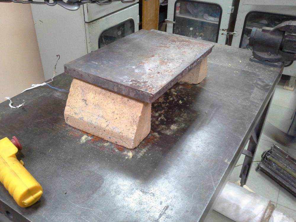

Rionet писал(а): ↑27 дек 2020, 12:07 Я отжигал чугунную отливку в гараже, добыл плиту чугунную на которой в столовой суп варят 3 кВт вроде, терморегулятор купил с термопарой, минеральной ваты пачку, положил железку на кирпичи печные, и плитку столовскую под нее на кирпичи, все ватой обложил и включил, ворота открыл воняло связующим горящим. На разок дешевле не придумать.
Это и есть плитка столовая?

Прочёл ветку и поржал. Капитальные затраты на эти отжиги и шлифовки - с лихвой перекрывает возню с полимербетоном и закладными. Почему никто не сказал что шлифовка - это то ещё предприятие? Кривую поверхность магнитной плитой натягивает, а когда магнитное поле отпускает - деталь стремится вернуться к старой кривизне. Далее - натяжения от камня. Во время шлифовки поверхностный слой нехило так напрягает. И примерно за неделю, оно всё неплохо так "отыгрывает". Не верите мне - приложите отшлифованные хотя бы даже месяц назад детали на поверочную плиту. Материться будете долго. Из своего опыта скажу,плиты для штампа из 3х секций по 25см за месяц скрутились на 0.16мм.
Единственный вариант - литьё чугуна. Причём чугуна низколегированного, с последующей фрезерной обработкой, закалкой нужных элементов при помощи индуктора и уж затем - шлифовкой. Тогда размер не уводит. При учёте "вылёживания" станины в 3-4 месяца минимум. Человек хочет хоббийный станок для алюминия и пластмасс? Профиль в помощь. Хотя станки на профилях - говно, мягкие материалы они грызут удовлетворительно.
