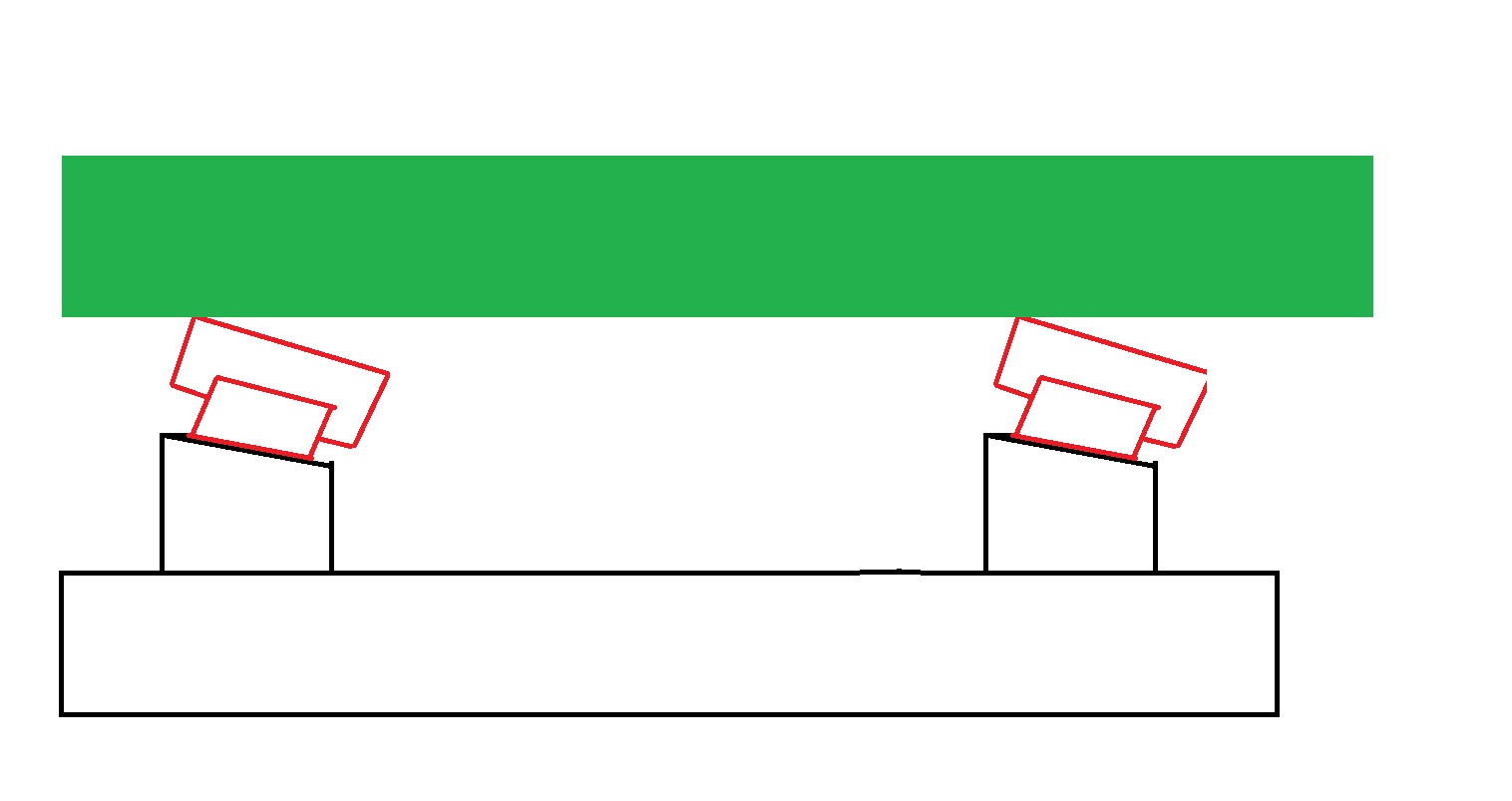

Я говорю о том, что:
Без проверки кареток по плите и без уверенности в том, что они стоят хотя бы с одинаковым завалом по всей длине хода, нет смысла пришабривать по ним стол.
Если возможности такой проверки нет (нет плиты, не влазит на станок так, чтобы по ней можно было обкататься и т.д.), то шабрить стол бессмысленно по кареткам, которые пляшут как бык пос....л.
Я бы скрутил все вместе, проверил как ходит стол, если нет ощутимых усилий в каком то месте хода, то оставил бы как есть.
Рабочую поверхность стола фрезнул бы самим станком.

Umnik писал(а): ↑ Без проверки кареток по плите и без уверенности в том, что они стоят хотя бы с одинаковым завалом по всей длине хода, нет смысла пришабривать по ним стол.
Значит если нет проверочной плиты, а ее скорее всего нет. То берем и прикручиваем каретки к столу?

aftaev писал(а): ↑ Значит если нет проверочной плиты, а ее скорее всего нет. То берем и прикручиваем каретки к столу?
да, это самый простой способ проверки.
Если все катается с нормальным усилием и не чувствуется нигде возрастания усилия, то можно оставить и так.
Либо все ровное и так, либо выгнуло что-то где-то, но не на критичные для работы величины.
А ты что предлагаешь?
Сходу начать пришабривать к кареткам?

Umnik писал(а): ↑ Сходу начать пришабривать к кареткам?
Если нет изначально прилегания, то при затягивании что то начнет выкручивать.
Возьмем абстрактную ситуацию: имеется двухстоечный расточной станок, у которого в следствии каких либо причин шпиндель наклонен вправо или влево. Например левая сторона портала опущена, чем правая. Вставляем в шпиндель индикатор и обкатываемся на всю длину по столу расточного станка. Покажит все ОК.
Далее на этот станок, закрепляем станину и начинаем обрабатывать ЗА ОДИН УСТАНОВ! Получаем в длину ровную плоскость, но наклоненную как на картинке. К этой плоскости прикручиваем рельсы, ставим каретки, притягиваем к столу каретки и получаем.... Это то что наблюдал в видосах Ростовских Пачанов.
01.jpg (1180 просмотров) <a class='original' href='./download/file.php?id=186182&mode=view' target=_blank>Загрузить оригинал (65.04 КБ)</a>
Чего сложного: взять краску из пасты от шариковой ручки, намазать на стол и просто опустить стол на каретки, не прижимая болтами, не возюкая по столу. Опустили, подняли и посмотрели.
Umnik
Сообщения: 2344
Репутация: 2153
Настоящее имя: Георгий
Откуда: Калуга
Re: Фрезер полимер гранитная станина PLOT 600*400*200
Сообщение Umnik »
В целом согласен, такой вариант возможен.
Но тогда уж надо проверять оттиск в разном положении кареток, чтобы убедиться, что они имеют равномерный наклон.
Ибо в противном случае пришабрим в одном месте рабочего поля, все будет ок.
Проедем 200 мм, одна каретка (или пара кареток) завалилась в другую сторону, и что толку, что мы шабрили?
Только задрочили себя лишний раз)

Если вылезет проблема как на картинке то да можно пришабрить и забыть, а если станина окажется винтом или не линейность обработке закладных то это уже совсем другая история и шабровкой не лечится :(

Т.е. от сюда мораль какая...
Если после притяжки кареток к столу, стол ездит по всей длине с одинаковым усилием, без посторонних звуко, то! идем пить пиво)))
Если при затягивании стол клинит сразу и или он с одинаковой тугостью (не меняющейся на протяжении всего хода) туго движется,
Это - или кривой стол или смотри картинку выше, т.е. завалины направляющие....
Ну и последний вариант, притянули каретки стол едет, но в каких то местах клинит (т.е. где то едет хорошо где то плохо) в этом случаи стол ровный станина винтом!.... :thinking:
