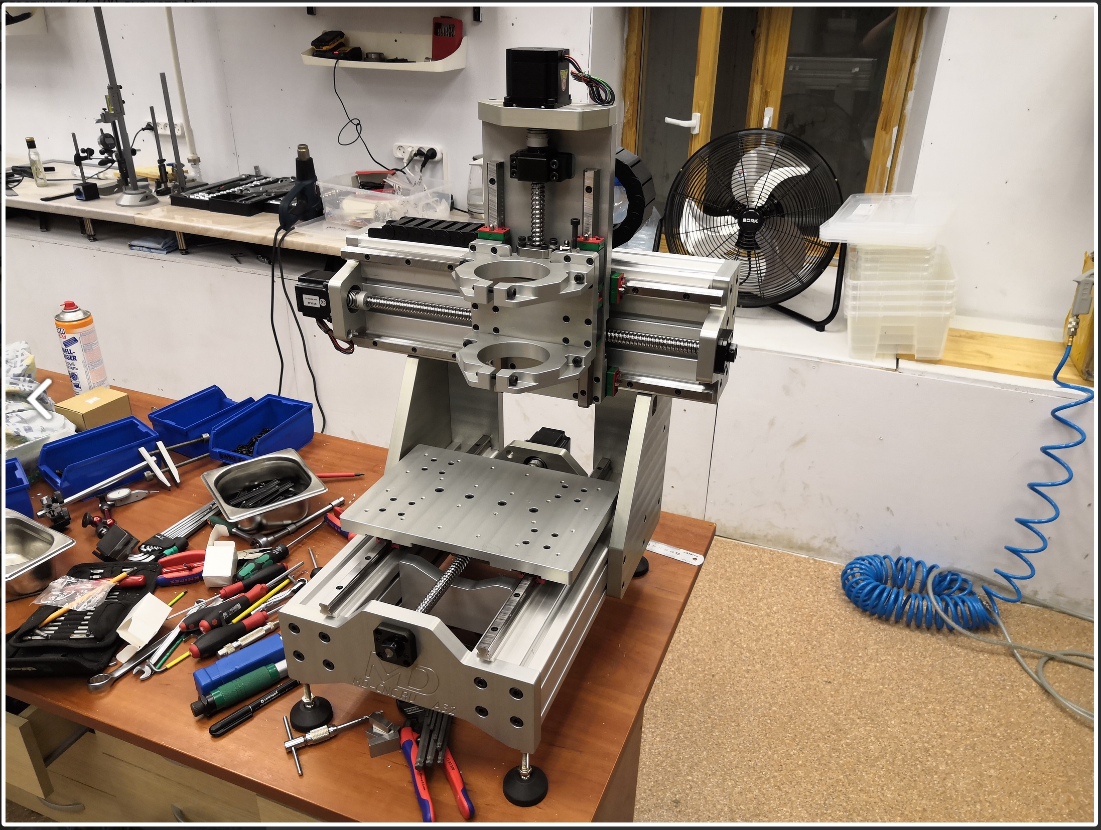

А вот это у вас что за шасси?

KoT_6JIeByH писал(а): ↑ А вот это у вас что за шасси?
Это "Бомж" - народный настольник. Макс использует ШВП и опоры 5го класса точности, шаговики Yako.. в общем - "цимес".
Чертежы в свободном доступе. Продавал как наборы для сборки, так и собранную и отюстированню механику. Я бы взял.. но по фин. возможностей нет.. пичаль-тоска.. два соска (((

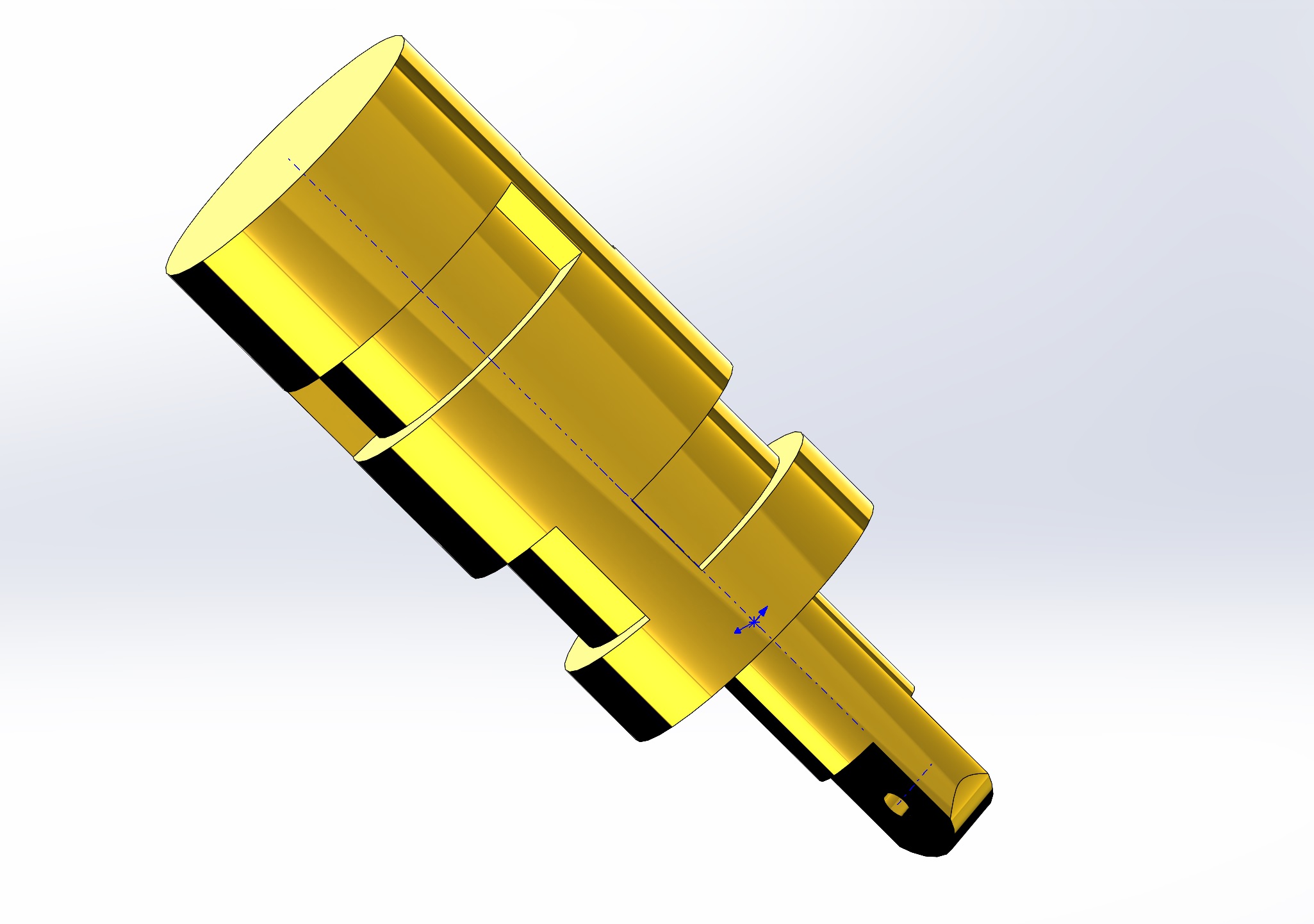

от про эту штуку на ближайшие пару лет владения станком лучше вообще забыть. т.к. даже просто поворотная ось добавит кучу вопросов по её использованию, а 5 осей и более - это нужен хороший контроллер (это просто дорого) и постпроцессор для КАМ системы (это очень дорого).
Чем прикажете сию деталь варганить?
Золотник. (2034 просмотра) <a class='original' href='./download/file.php?id=185529&mode=view' target=_blank>Загрузить оригинал (222.14 КБ)</a>
Золотник.

не не влезет. и вообще сомнительное устройство. не проектируйте деталей для которых нужно 5 осей и будет счастье. 5 осей это будет всегда дорого и сложно. могу сделать 5ти осевой станок но цена не обрадует.

Ок, 4ю ось от стороннего производителя (или вашего) на ваш станок в будущем можно будет поставить или тоже будет проблематично? я понимаю, разные есть головки, но так, из опыта?
frezeryga писал(а): ↑31 авг 2020, 18:34 и вообще сомнительное устройство. не проектируйте деталей для которых нужно 5 осей и будет счастье.
Ну вот деталь как тот золотник - чем его делать? т-образными фрезами? на мой взгляд идиально для 4й оси.

KoT_6JIeByH писал(а): ↑ чем его делать?
я ламер, но думаю что токарно-фрезерный... тогда привод патрона будет стоить "мама не горюй" - с энкодером и безлюфтовым редуктором..

В солиде применить инструмент "скругление" и на 4х осевом ! Я бы с интересом посмотрел на уже готовые ответные окна для этого золотника .

Там патрон вращается, а не поворачивается на определенный градус, я так понимаю.... А тут вопрос именно в расположении "пропилов".
В солидкаме на 4х осевом станке это проектируется на раз. руками это делать будет проблематично, учитывая, что сам золотник, если не ошибаюсь, 13мм.
гражданинъ писал(а): ↑31 авг 2020, 19:29 В солиде применить инструмент "скругление" и на 4х осевом ! Я бы с интересом посмотрел на уже готовые ответные окна для этого золотника .
Это можно. Двигатель ЦММЛ-К-5.
Как раз отличный пример детали, которую бы на 5ти осевом станке изготовить было бы одно удовольствие со сменой инструмента 1 раз.

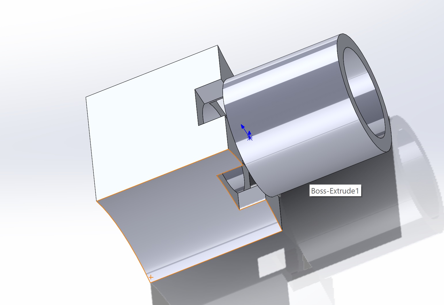

цилиндр_золотника.jpg (1986 просмотров) <a class='original' href='./download/file.php?id=185533&mode=view' target=_blank>Загрузить оригинал (129.36 КБ)</a>

Хотелось бы в "металле" или обоснование необходимости таких граней.Если остро надо ,выточить гильзу ,прорезать окна торцевой фрезой и напрессовать на цилиндр .

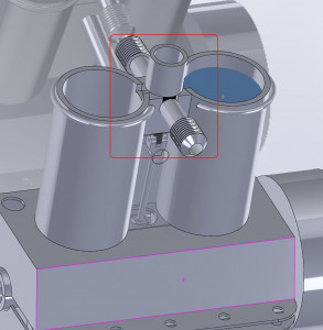

гражданинъ писал(а): ↑31 авг 2020, 20:06 Хотелось бы в "металле" или обоснование необходимости таких граней.Если остро надо ,выточить гильзу ,прорезать окна торцевой фрезой и напрессовать на цилиндр .
Извольте. В "натуре"у меня пока нет деталей, собственно, ради этого всего и затеян весь сыр-бор с ЧПУ.
Сама деталь изначально 26мм примерно, но всё пришлось уменьшить в два раза, потому что рабочая зона у ЧПУ MF70 128X*40Y*62Z.
и в эти 62мм отлично входит 4я ось, оставляя около 3см на маневры.
Насчет запресовать - хорошая идея, но я так понимаю, эту деталь можно легко сделать на 2.5 осевом станке, боковые отверстия в ручном режиме кукурузой 0.25 или 0.5
Место установки детали обведено красным. поршень &quot;выдувает&quot; пар в центр движка, оттуда через пропилы золотника выходит в атмосферу с одной или с другой стороны. (1958 просмотров) <a class='original' href='./download/file.php?id=185535&mode=view' target=_blank>Загрузить оригинал (203.08 КБ)</a>

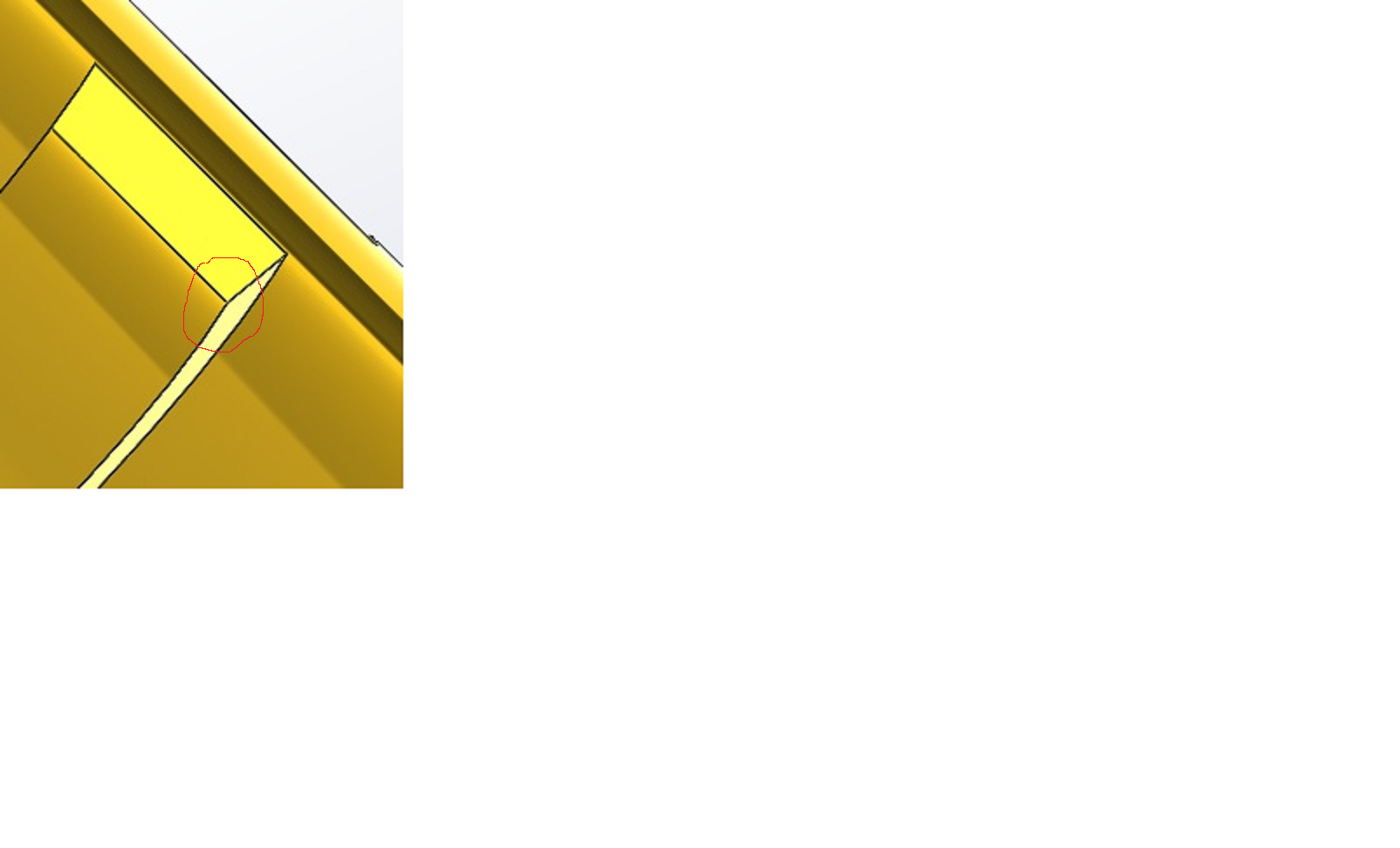

Чпу тут ни при чём .
В этот угол чем полезем? (1946 просмотров) <a class='original' href='./download/file.php?id=185536&mode=view' target=_blank>Загрузить оригинал (270.34 КБ)</a>
