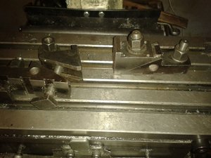

Решил поделиться своими прижимами для фрезера. Очень удобно крепить заготовку на столе, я обычно использую один а с другой стороны ставлю упор на столе фрезера.
Подскажи где брал, хочу типа таких, что бы зажимать за торец
Мне повезло ходил по барахолке купил у мужика за 50грн пару (радости было) :cheesy: А потом несколько раз еще встречал этого мужика на рынку больше таких прижимов у него не было
Последний раз редактировалось solo 20 ноя 2013, 16:38, всего редактировалось 1 раз.
Re: Приспособления/оснастка/инструмент для фрезерных
Хорошо когда так везет :)
примерно такие прижимы купил на евау, ждемс когда приползут.
Что-то не пойму, как они работают... это что-то вроде тисков получается?
да, одна часть жестко прижимается к столу а вторая (верхняя) по мере затягивания сползает по нижней прижимаясь к заготовке
Сообщение aegis »
она еще заготовку к столу поджимает, что тоже несомненно плюс

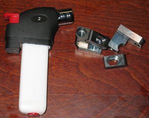

Сообщение Алексс »
очень удобный зажим
Tee_Slot_Clamp_T_4c639f869c809.gif (5287 просмотров) <a class='original' href='./download/file.php?id=21351&mode=view' target=_blank>Загрузить оригинал (133.41 КБ)</a>
я себе делал нечто подобное
IMG_0042.JPG (5287 просмотров) <a class='original' href='./download/file.php?id=21352&mode=view' target=_blank>Загрузить оригинал (239.75 КБ)</a>
еще есть pitbull clamp. но для его использования нужна оснастка.
mitee-bite производят хорошие зажимы. их там много разных.

nik1 писал(а):но они походу под 16 мм слот в столе, а у меня всего 12 мм
сделай сам. это просто. для тебя так ваще как два пальца.
Nick писал(а):Как эксцентрики что-ли?
точно так.
