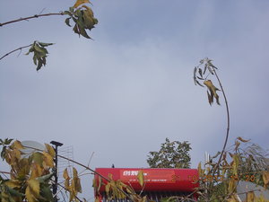

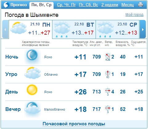

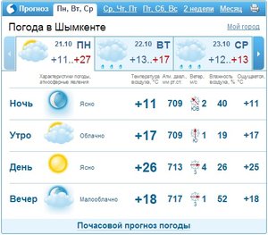

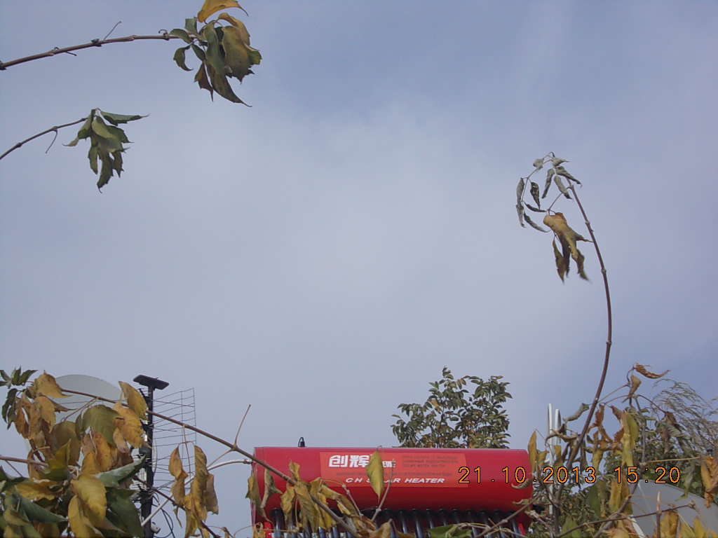

Результаты по температуре:
в 04-00 - 19 градусовв 13-00 - 36 градусов
в 14-00 - 40 градусов
в 15-00 - 45 градусов (тучки белые)
в 17-00 - 50 градусов (небо затянуто тучками)
утром облачка пробегали по небу
Погода на день

После обеда небо стало затягиватся тучками
К 5ти часам полностью затянуло

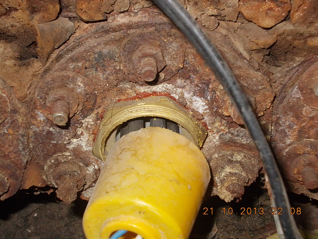

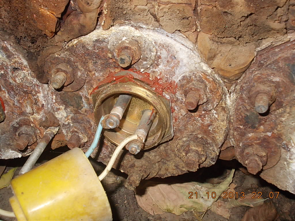

Включил ТЭН за 1 час температура поднялась с 50 град. до 66

Паклю герметиком мажем и вкручиваем ТЭНы в паровой котел где они работают под давлением и при 125градусах. Пакля может течь, а с герметиком не течет и не так "прикипает" резьба, потом можно легче открутить ТЭНы когда нужно поменять.

Re: Разные эксперименты
В том-то и дело, что герметик не твердеет, а остаётся "резиновым" и в таком состоянии держать давлени не в состоянии, к тому-же при его отвержении выделяется уксусная кислота, которую металлы не очень-то и любят.
В той нити применён силикон не в виде герметика, а в виде смазки (вспомните силиконовое масло), которое как-бы консервирует уплотнительную нить, не даёт ей ни разбухать ни пересыхать, ну и обладает водооталкивающим эффектом. По тому-же принципу сделаны проффессиональные составы для использования с паклей - они её консервируют и сами никогда не засыхают, даже через годы.
В случае с тенами герметик просто "пересыхает" от высокой температуры и держит, но стоит только чуть "стронуть" соединение и оно может сразу потечь и сильно. Тут как раз стоит применять профсоставы - они не сохнут при таких температурах.
Вот примеры профпаст для уплотнения трубных соединений:
http://www.spec-oil.ru/huskey_1800.htm
http://www.spec-oil.ru/huskey_tfx10.htm
http://www.spec-oil.ru/huskey_400.htm
P.S. Я пользую последнюю.
