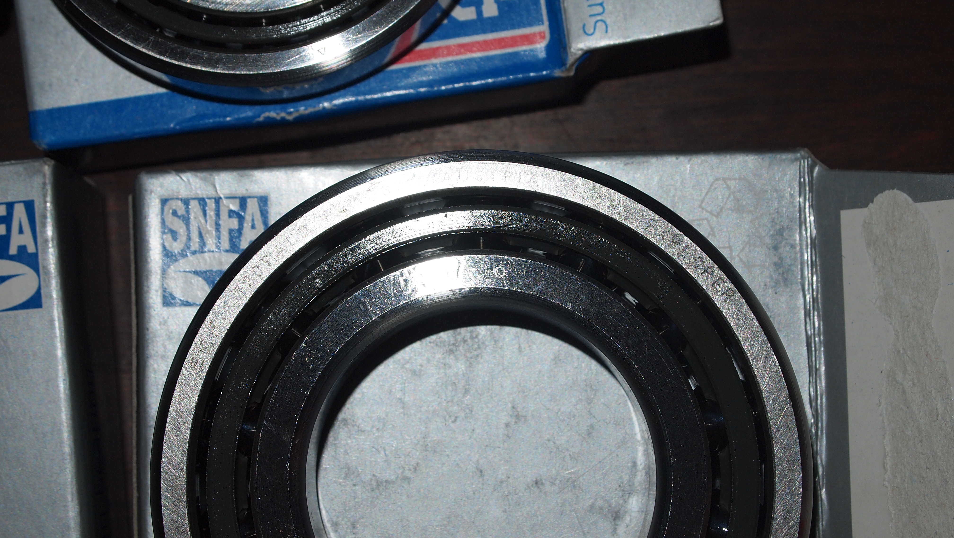

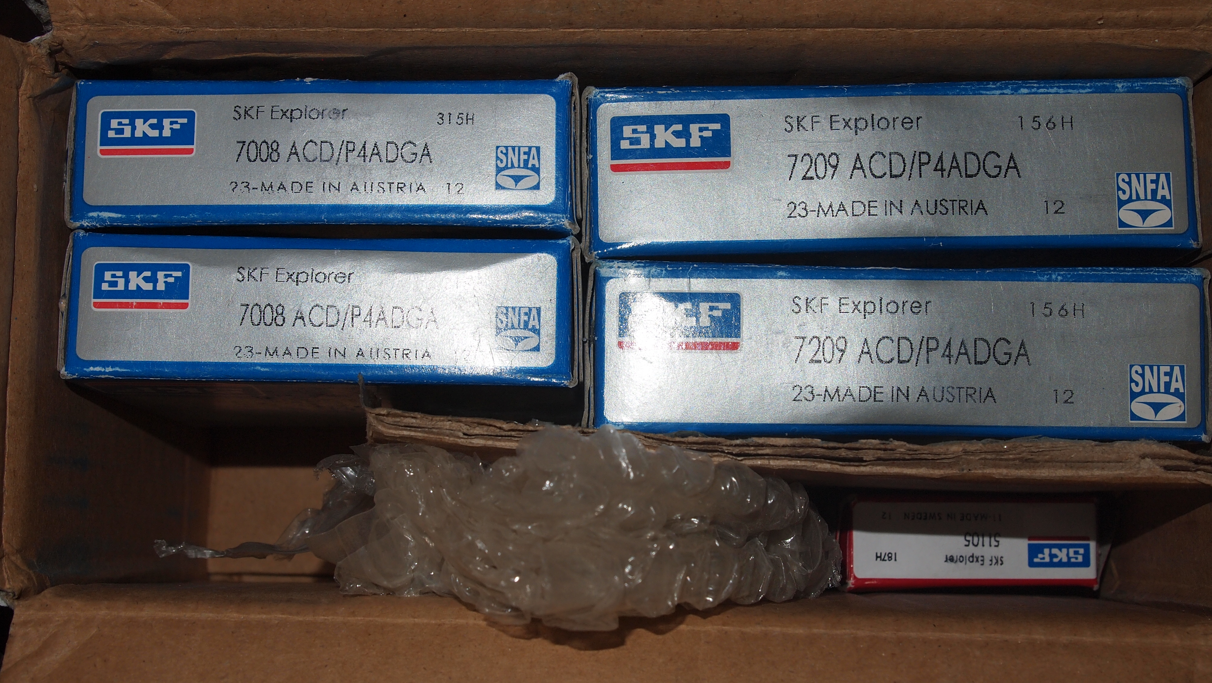

Подшипники для шпинделя приехали
P9172036.JPG (1829 просмотров) <a class='original' href='./download/file.php?id=18712&mode=view' target=_blank>Загрузить оригинал (4.07 МБ)</a>
P9172037.JPG (1829 просмотров) <a class='original' href='./download/file.php?id=18713&mode=view' target=_blank>Загрузить оригинал (4.07 МБ)</a>
как понять оригинал али нет ?

Класс! Где брал?

Ебей )
Все вместе 470 $

Re: Мс-51 воспитание домашнего питомца, или оживить 400кг чу
wick3 писал(а):как понять оригинал али нет ?
внутри коробочки что нибудь еще было?
wick3, размер подшипников какой?

в коробочке больше ничего. размеры 80х45х19 2штуки и 68х40х15

wick3 писал(а):размеры 80х45х19 2штуки и 68х40х15
эт что за шпиндель такой?

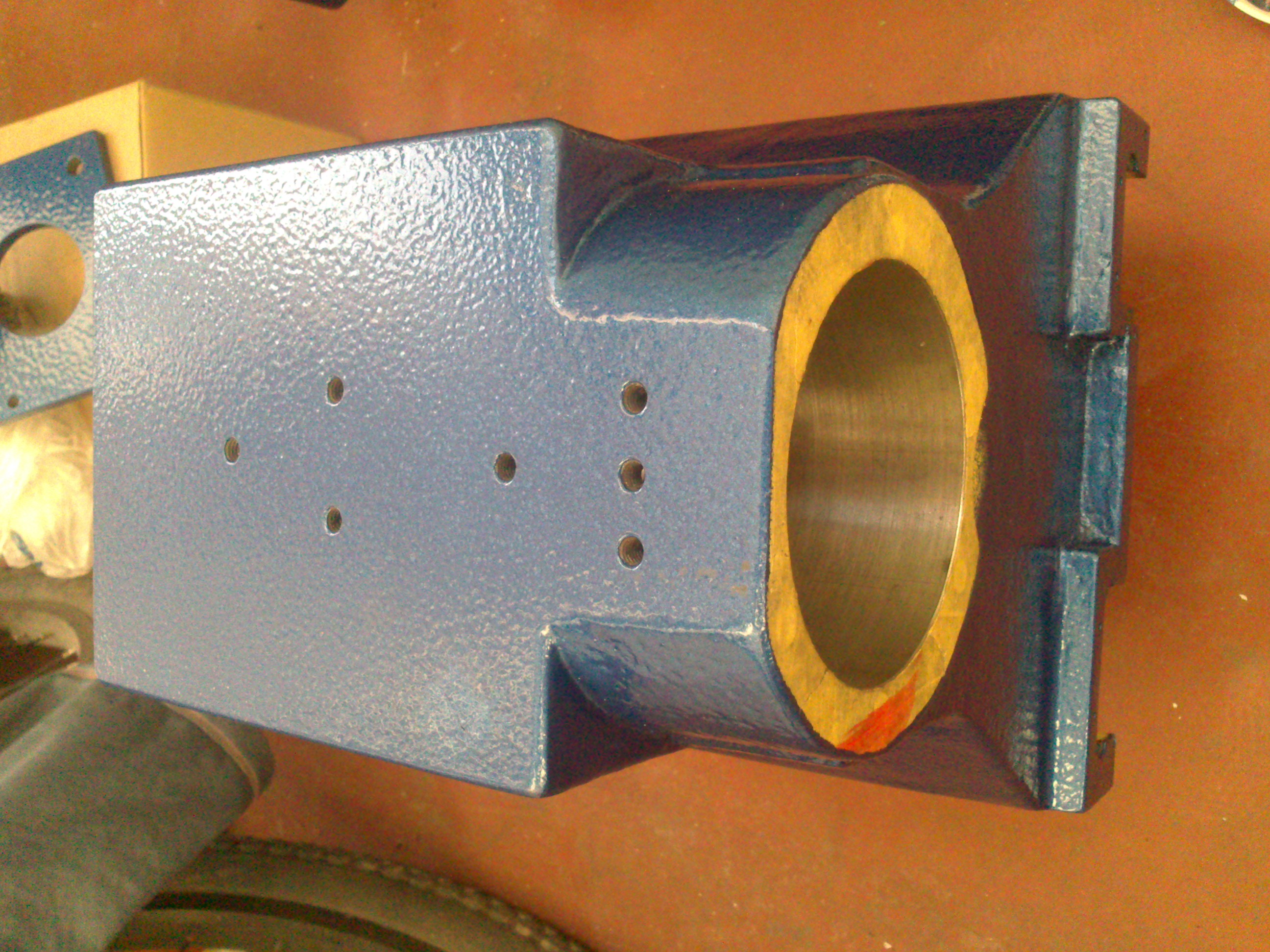

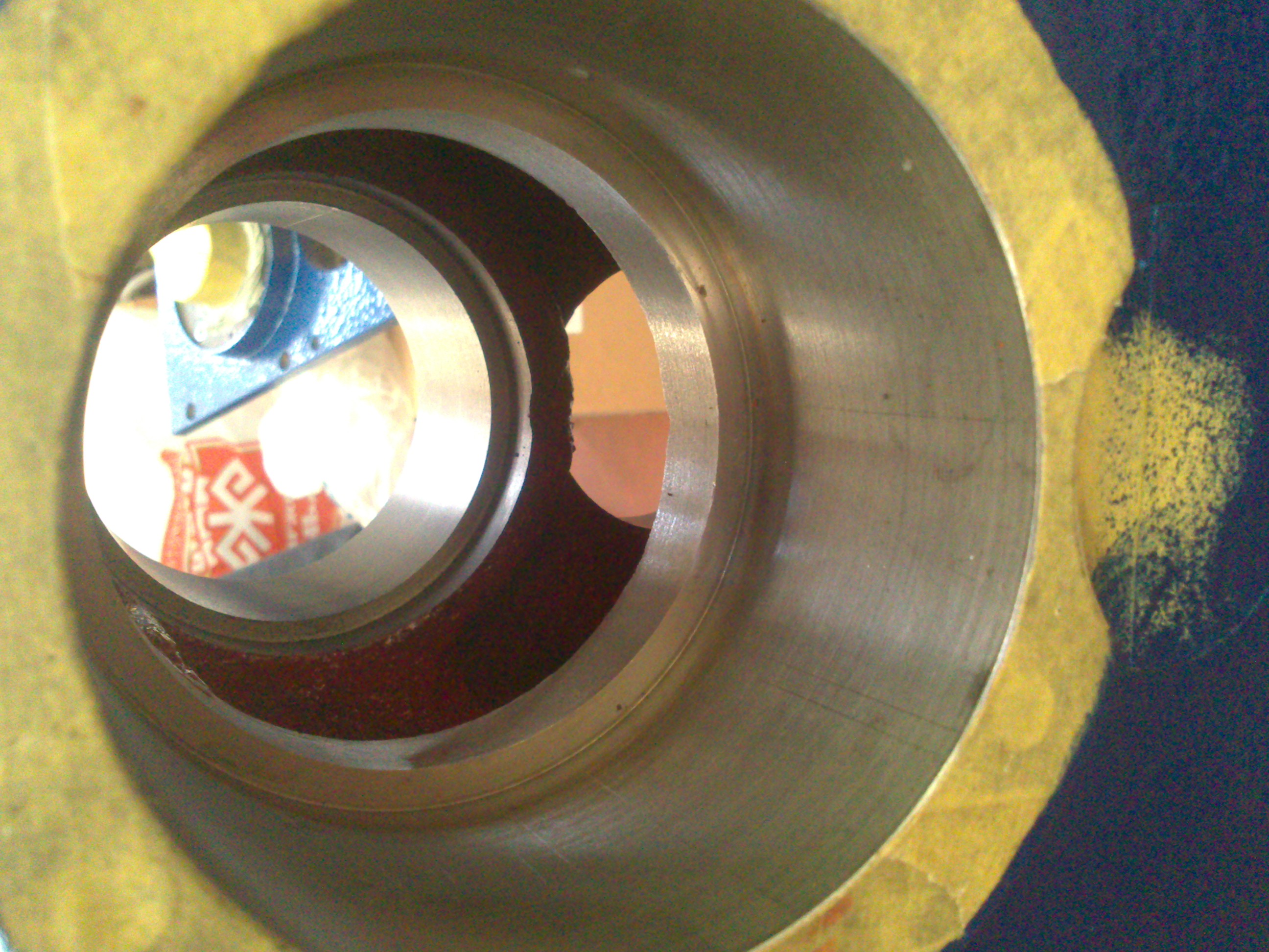

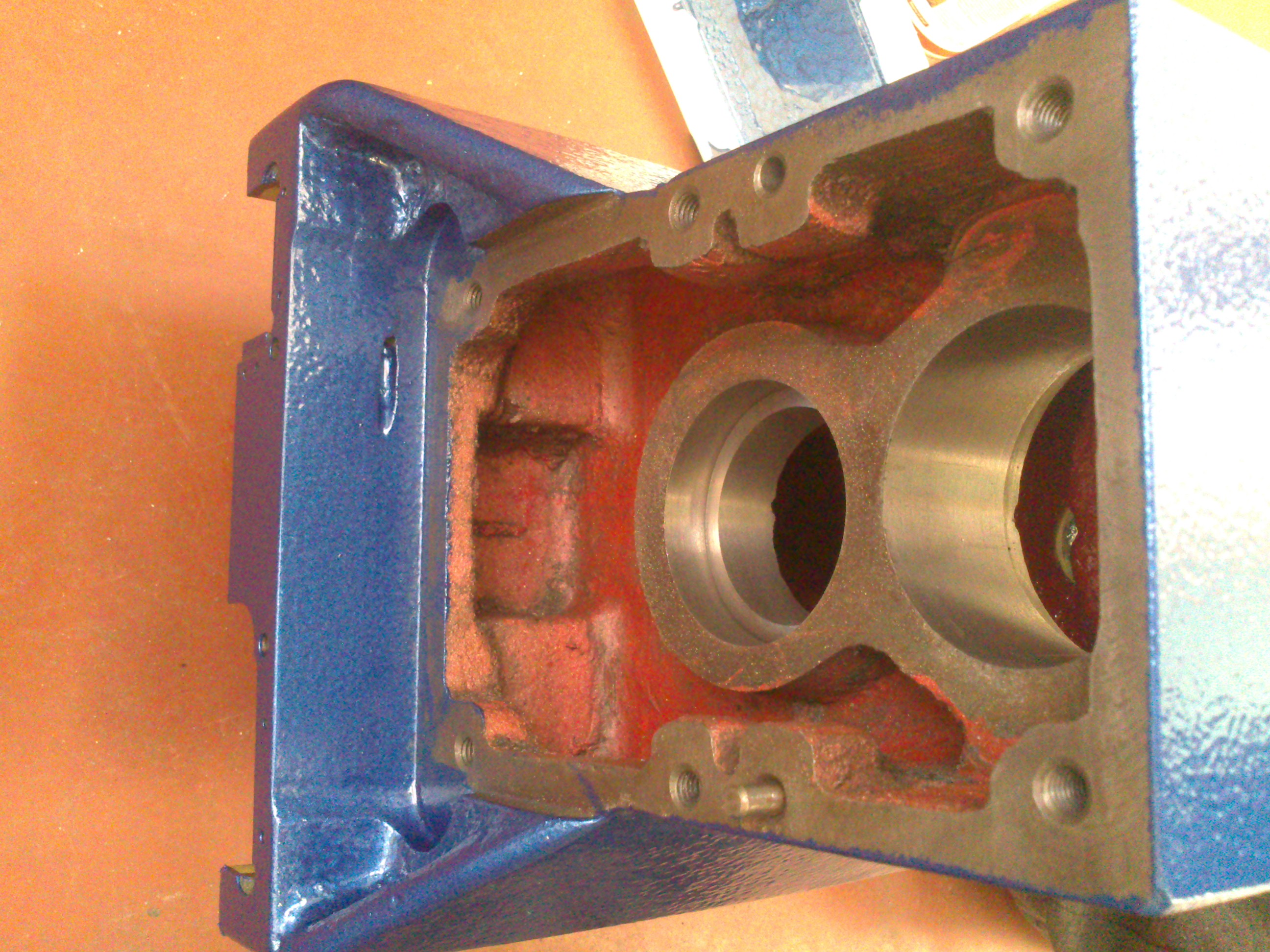

Вот такой вид изнутри шпинделя. Исо30 конус.
А что удивительного ?

wick3 писал(а):А что удивительного ?
Подшипники приличные.
wick3 писал(а):Вот такой вид изнутри шпинделя.
чье производство шпинделя?
