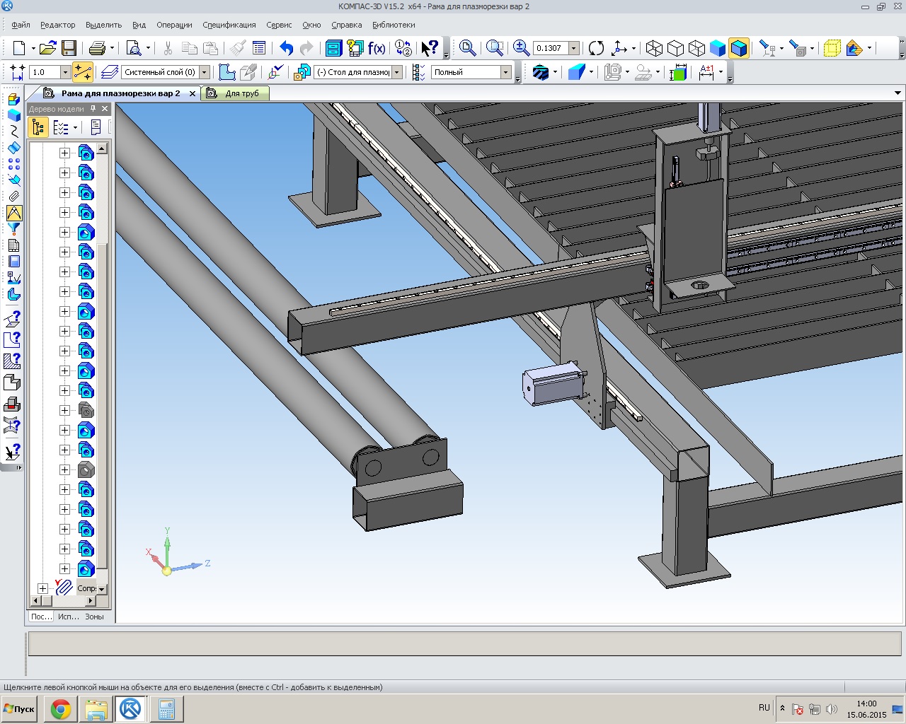

Решил немного доработать так сказать станок (точнее руководство решило). Задача станка, раскрой металла размером до 6,0х1,5 м и толщиной до 10 мм и резка труб диаметром от 114 мм до 420 мм, трубы длиной до 6 м, толщиной до 10 мм, трубы в основном требуется резать на небольшие отрезки, в будущем планируется вырез в трубе круглых и овальных отверстии. С раскроем листового металла более менее понятно, стол немного приподниму, рельс немного приспущу. Портал удлинил в сторону, придется докупить направляющие и рейку, ось Y теперь должна выходить за пределы рабочего стола так сказать. Ось Z свободный ход вверх-вниз 400 мм. Труба заготовка укладывается на 2 трубы диаметром 114 мм, расстояние между труб регулируется в ручную. Одна из труб приводится в движение двигателем, сперва подключим к обычному двигателю, включатся также будет в ручную с пульта. Двигатель вращает одну из труб тем самым вращая заготовку вокруг оси, получится ли таким способом организовать резку труб нашим станком? на ведущую трубу можно одеть резиновые кольца через некоторое расстояние для лучшего сцепления.
Вес трубы заготовки 420 мм примерно 600 кг + 2 трубы удерживающие по 90 кг каждая итого 780 кг надо вращать двигателю, это я так понимаю надо мощный двигатель ставить? Рассчитал на прогиб трубу 114 мм, прогиб составил не более 0,8 мм думаю это нормально.
Я тут по направляющим и кареткам подумал ONGR25 и ONGB25 для оси X, если направляющие монтировать сбоку то будет работать только одна часть роликов, если монтировать сверху то будут работать все ролики в каретке или я не прав? Да и как написали выше, если монтировать сверху рельс то параллельность выставить проще, так как раму с таким размером ровно не собереш наверно.

такой станок требует вокруг себя инфраструктуры кран-балка итд. видел интересную конструкцию. на полу два длинных ввутавра и рельсы - ванна выкатывается на улицу там машина с краном сама с себя сгружает на эту ванну. потом лебедка закатывает внутрь. там еще гипер был 260-й, резали при мне сороковку чернуху - супер

Viktor69 писал(а):так как раму с таким размером ровно не собереш наверно.
делайте с компенсацией кареток

mikle писал(а):такой станок требует вокруг себя инфраструктуры кран-балка итд. видел интересную конструкцию. на полу два длинных ввутавра и рельсы - ванна выкатывается на улицу там машина с краном сама с себя сгружает на эту ванну. потом лебедка закатывает внутрь. там еще гипер был 260-й, резали при мне сороковку чернуху - супер
У нас имеется кран балка и размеры цеха позволяют манипулировать с такими размерами заготовок. В данный момент парни сейчас вручную режут трубу 420 мм, на это уходит достаточно много времени, проще один раз положил, настроил и 6 м трубу нарезал на куски например по 380 мм длиной, потом сложили на поддон и кран балкой в другое место.
