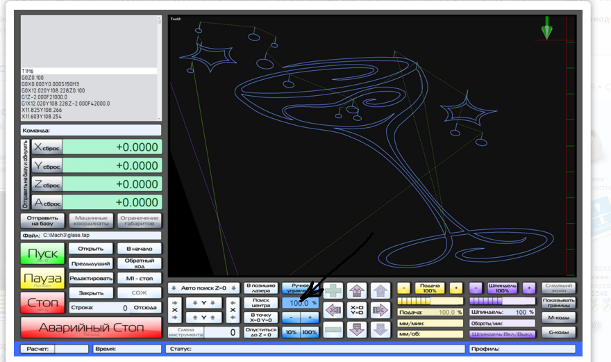

Подскажите мне как при изменении процентов они меняются на всех осях,как сделать для каждой оси отдельно?
ск.png (6130 просмотров) <a class='original' href='./download/file.php?id=77768&mode=view' target=_blank>Загрузить оригинал (322.05 КБ)</a>

ХОЧУВСЁЗНАТЬ писал(а):Подскажите мне как при изменении процентов они меняются на всех осях,как сделать для каждой оси отдельно?
Данную функцию никак не изменить.
Можно попытаться схитрить что-то самому, создав кнопки, которые будут менять этот параметр перед нажатием на кнопку перемещения. Но это уже что-то за гранью разумного.
Проще, конечно, ограничить максимальные скорости холостых перемещений осей в нужном соотношении.
Re: Скринсет для Mach3, русскоязычный
Тут все верно, проценты должны пересчитываться для всех осей одновременно!

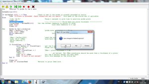

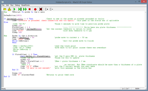

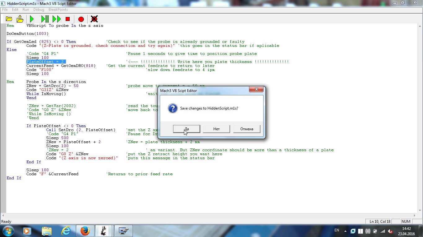

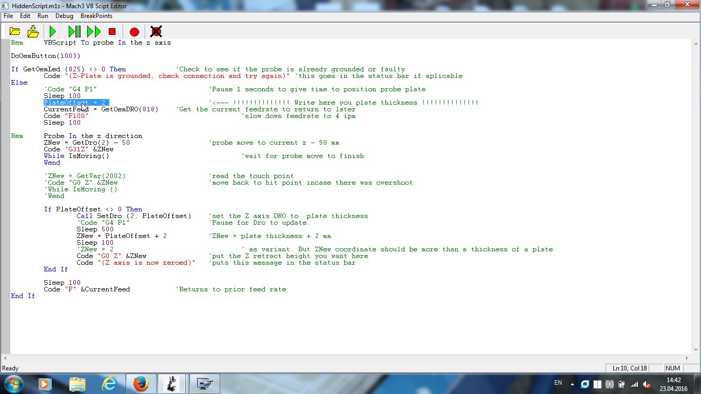

как прописать в скрипте толщину датчика,для определения z=0
KOS писал(а):как прописать в скрипте толщину датчика,для определения z=0
Могу скопировать сюда скриншоты из инструкции к скринсету. Поможет?
NikolayUa24
Сообщения: 1299
Репутация: 256
Настоящее имя: Николай
Сообщение NikolayUa24 »
так
1009.jpg (6000 просмотров) <a class='original' href='./download/file.php?id=78414&mode=view' target=_blank>Загрузить оригинал (150.95 КБ)</a>
1010.jpg (6000 просмотров) <a class='original' href='./download/file.php?id=78415&mode=view' target=_blank>Загрузить оригинал (154.83 КБ)</a>

спасибо и Батьке и Николаю. :hehehe:
