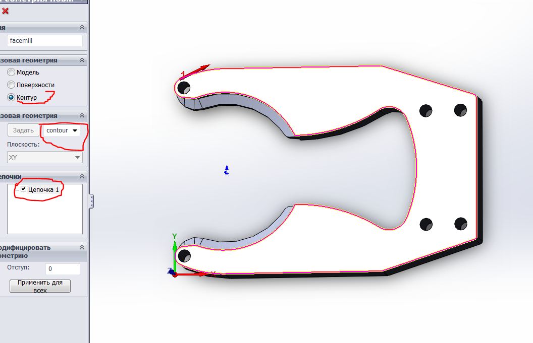

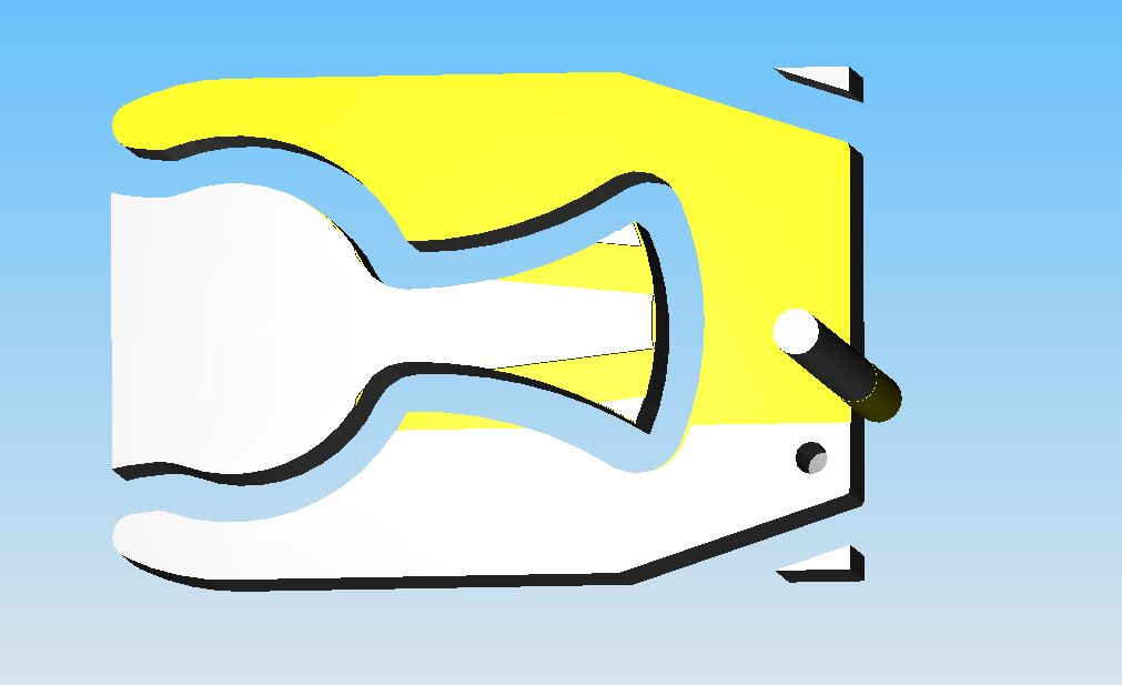

Re: Установка Сервоприводов Yaskawa SGDH-04AE На Optimum BF2
Типа так, но это конечно не идеал.
Может есть вариант ещё лучше , надо пробовать.
выбор геометрии (2625 просмотров) <a class='original' href='./download/file.php?id=11899&mode=view' target=_blank>Загрузить оригинал (70.5 КБ)</a>
выбор геометрии
траектория фрезы (2625 просмотров) <a class='original' href='./download/file.php?id=11900&mode=view' target=_blank>Загрузить оригинал (48.4 КБ)</a>
траектория фрезы

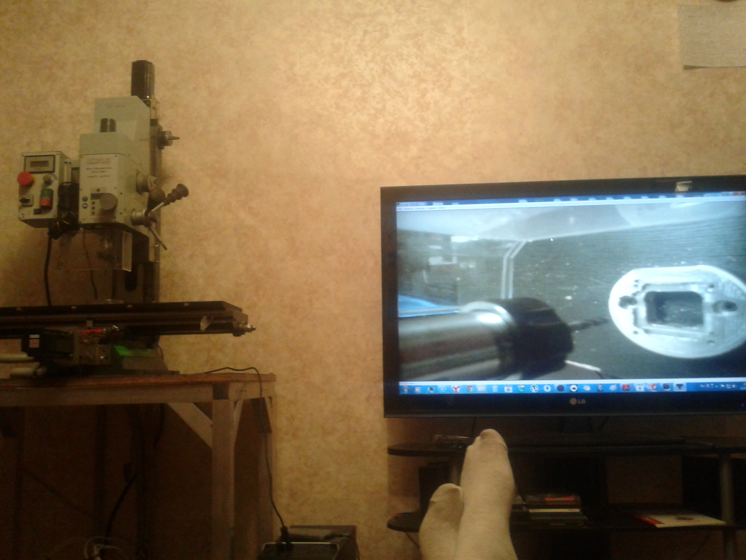

Что самое прикольное,теперь с камерой можно онлайн по телику, лёжа на диване наблюдать чем занимается станок :hehehe: :eat:
