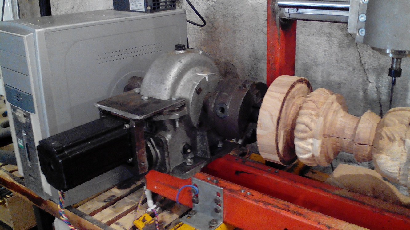

Здраствуйте! Скажите пожалуста почему у ШД нет силы, крутить этот редуктор при большом коффиценте? Редуктор 1/40
2010102055658.jpg (5488 просмотров) <a class='original' href='./download/file.php?id=28904&mode=view' target=_blank>Загрузить оригинал (442.98 КБ)</a>

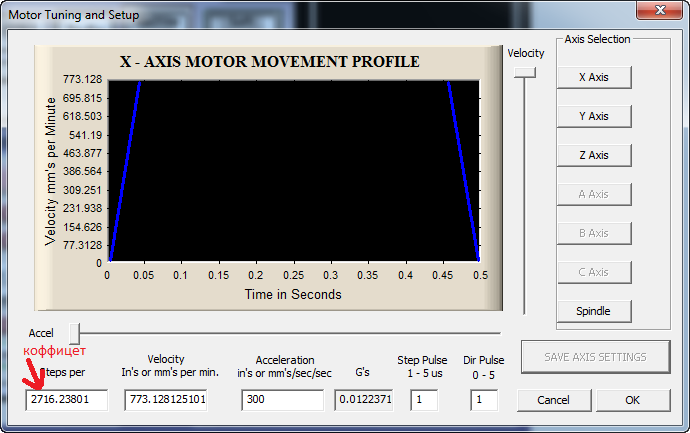

Покажите настройки ШД, motor tuning, и еще напишите какое питание и драйвер.

aga писал(а):Скажите пожалуста почему у ШД нет силы, крутить этот редуктор при большом коффиценте?
А при " маленьком коэффициенте " сила есть ?
Что подразумевается под коэффициентом ?

sergey27rus писал(а):Покажите настройки ШД, motor tuning, и еще напишите какое питание и драйвер.
микрошаг 1/16 питание импульсный БП 48V 7,2А драйвер этот https://www.dropbox.com/s/q66wbtvh06sr6p6/CWD860_E.pdf собрал блок питание 52V 15А сним тоже самое нету сил.
2.png (5458 просмотров) <a class='original' href='./download/file.php?id=28905&mode=view' target=_blank>Загрузить оригинал (60.95 КБ)</a>
при маленьком коф-те хорошо крутет!
