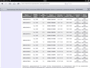

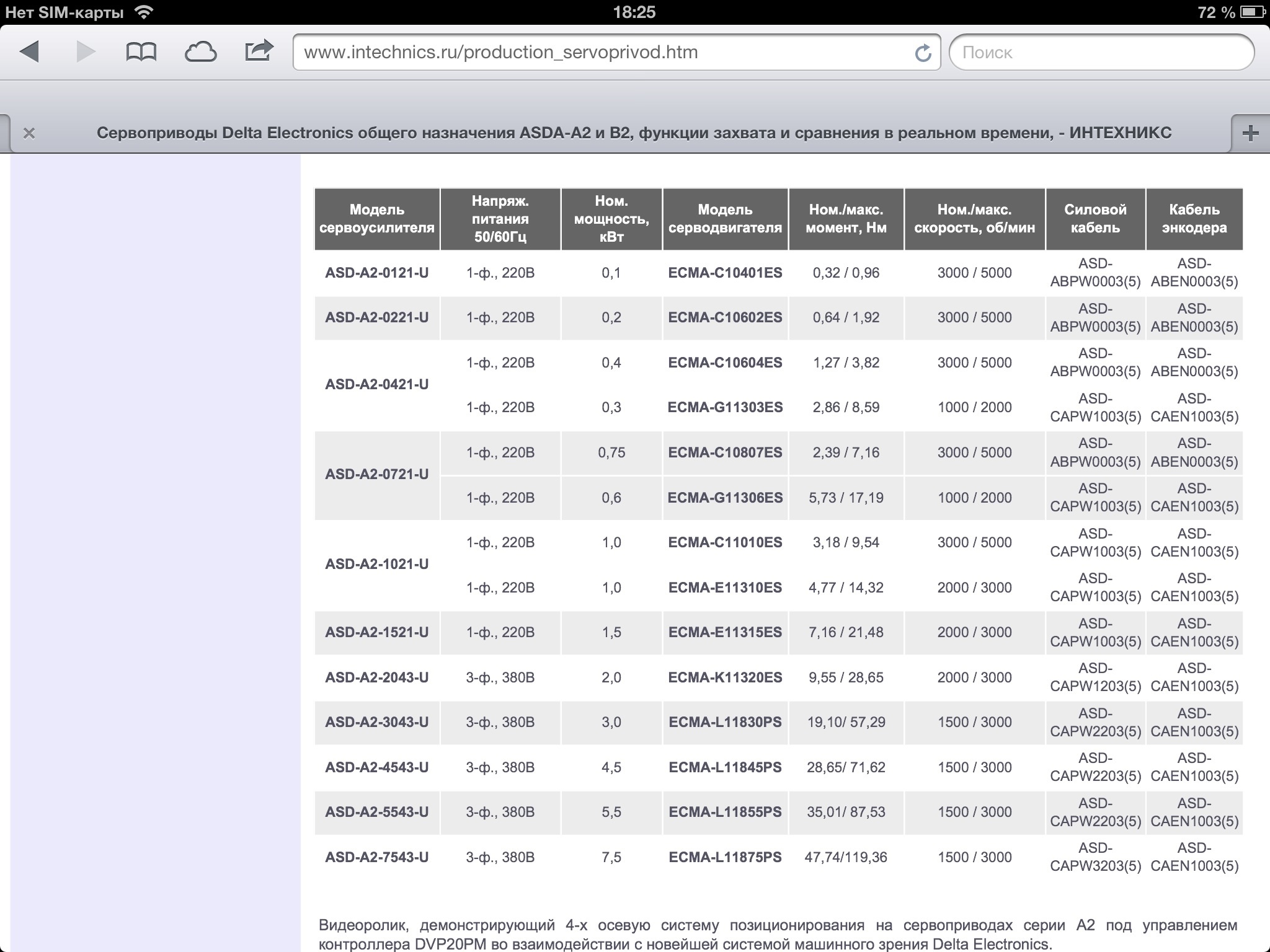

Вот похоже отличный кандидат
Четвертая позиция сверху
Энкодер миллионик , обороты 1000, момент 2.2
