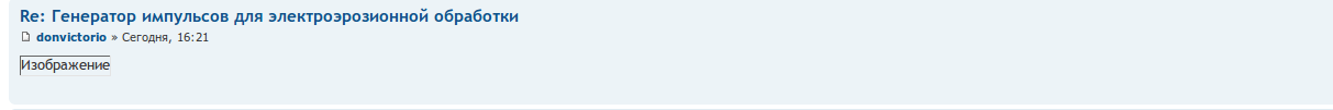

чтоб не плодить темы по "мелким " вопросам - спрошу здесь:
для подачи "от_руки" на привод +-10v без тумблера одним переменником будет ли работать
такая схема:
Выделение_045.png (3263 просмотра) <a class='original' href='./download/file.php?id=79406&mode=view' target=_blank>Загрузить оригинал (12.07 КБ)</a>
на вход подаем переменным резистором 0-20v
моделирование показывает (вроде бы)) что на выходе будет меняться от +10v до -10v
не особо "дружен" с оу - может подправит кто (схемку))
Re: Генератор импульсов для электроэрозионной обработки
Добавлено: 06 май 2016, 15:10
Как питается ОУ?
Добавлено: 06 май 2016, 15:15
UAVpilot писал(а):Как питается ОУ?
+-15v
Добавлено: 06 май 2016, 15:59
Duhas
должно, но можно и проще )
Добавлено: 06 май 2016, 16:21
donvictorio
aaaaa.jpg (3198 просмотров) <a class='original' href='./download/file.php?id=79447&mode=view' target=_blank>Загрузить оригинал (54.13 КБ)</a>
Добавлено: 06 май 2016, 19:58
nkp писал(а):+-15v
Источники на 10В и 20В в схеме лишнии. :)
Да и сам ОУ тоже... :)
Добавлено: 06 май 2016, 20:52
Duhas писал(а):но можно и проще )
UAVpilot писал(а):Источники на 10В и 20В в схеме лишнии. Да и сам ОУ тоже...
всегда знал что наш форум - это сила!! :)
