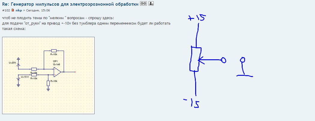

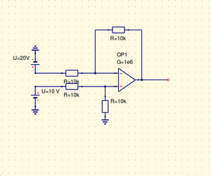

чтоб не плодить темы по "мелким " вопросам - спрошу здесь:
для подачи "от_руки" на привод +-10v без тумблера одним переменником будет ли работать
такая схема:
Выделение_045.png (3411 просмотров) <a class='original' href='./download/file.php?id=79406&mode=view' target=_blank>Загрузить оригинал (12.07 КБ)</a>
на вход подаем переменным резистором 0-20v
моделирование показывает (вроде бы)) что на выходе будет меняться от +10v до -10v
не особо "дружен" с оу - может подправит кто (схемку))
Re: Генератор импульсов для электроэрозионной обработки
Как питается ОУ?

UAVpilot писал(а):Как питается ОУ?
+-15v
Сообщение Duhas »
должно, но можно и проще )

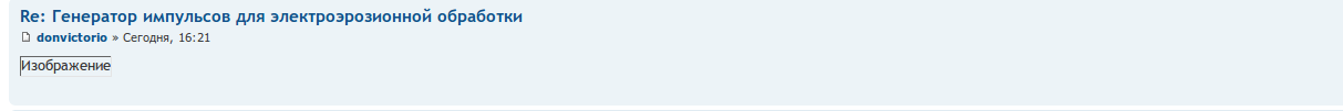

aaaaa.jpg (3346 просмотров) <a class='original' href='./download/file.php?id=79447&mode=view' target=_blank>Загрузить оригинал (54.13 КБ)</a>
Последний раз редактировалось donvictorio 06 май 2016, 22:25, всего редактировалось 1 раз.
nkp писал(а):+-15v
Источники на 10В и 20В в схеме лишнии. :)
Да и сам ОУ тоже... :)

Duhas писал(а):но можно и проще )
UAVpilot писал(а):Источники на 10В и 20В в схеме лишнии. Да и сам ОУ тоже...
всегда знал что наш форум - это сила!! :)
Сообщение Duhas »
а у меня почему то последних два изображения не видно (
