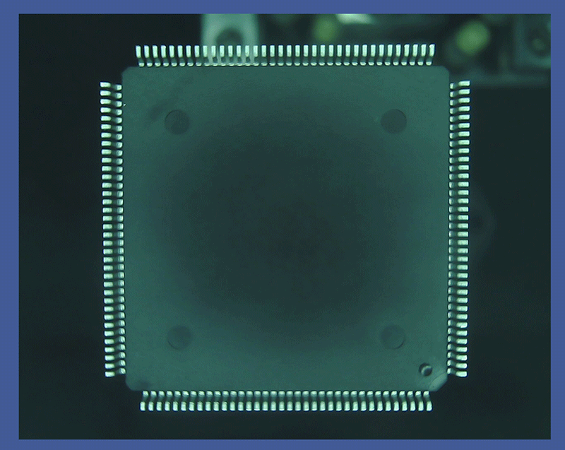

покрутить установленное ограничение тока и посмотреть как шагает - интересно, спасибо, попробую. хотя эти TMC2208, похоже, поумнее.
подкрутил перспективную коррекцию, насколько смог точно:
prespective.gif (12287 просмотров) <a class='original' href='./download/file.php?id=165607&mode=view' target=_blank>Загрузить оригинал (425.22 КБ)</a>
убрал задержки, вместо усреднения 8 кадров теперь жду 3 последовательных измерения центр-угол с разницей в заданных пределах (2 сотки, 0.1 градуса). т.е. когда движение остановилось. используемый объектив практически не дает геометрических искажений, но на близкой дистанции и больших объектах фокусировка в центре и на периферии кадра не совпадает. поэтому маленькие детали подношу ближе к камере, чем большие. что, в принципе, даже полезно. и добавил в расчеты изменение разрешения кадра в зависимости от положения Z.
погонял на TQFP144, как на самом большом корпусе у меня - вроде попадает в допуск с первой коррекции. повторяемость не ах, но уже терпимо.

Коррекция перспективы программная или механически?

программная. z я выставил перпендикулярно столу, камеру перпендикулярно z так, чтобы при перемещении сопла вверх-вниз его изображение всегда находилось в центре кадра. но получил трапецию вместо квадрата... видимо объектив не по центру матрицы или наклонен, не знаю. а трапеция плоха тем, что когда я прошу OpenCV описать вокруг нее прямоугольник минимальной площади - он может случайным образом оказаться прислонен к одной из боковых сторон. соответственно центр и угол скачут...

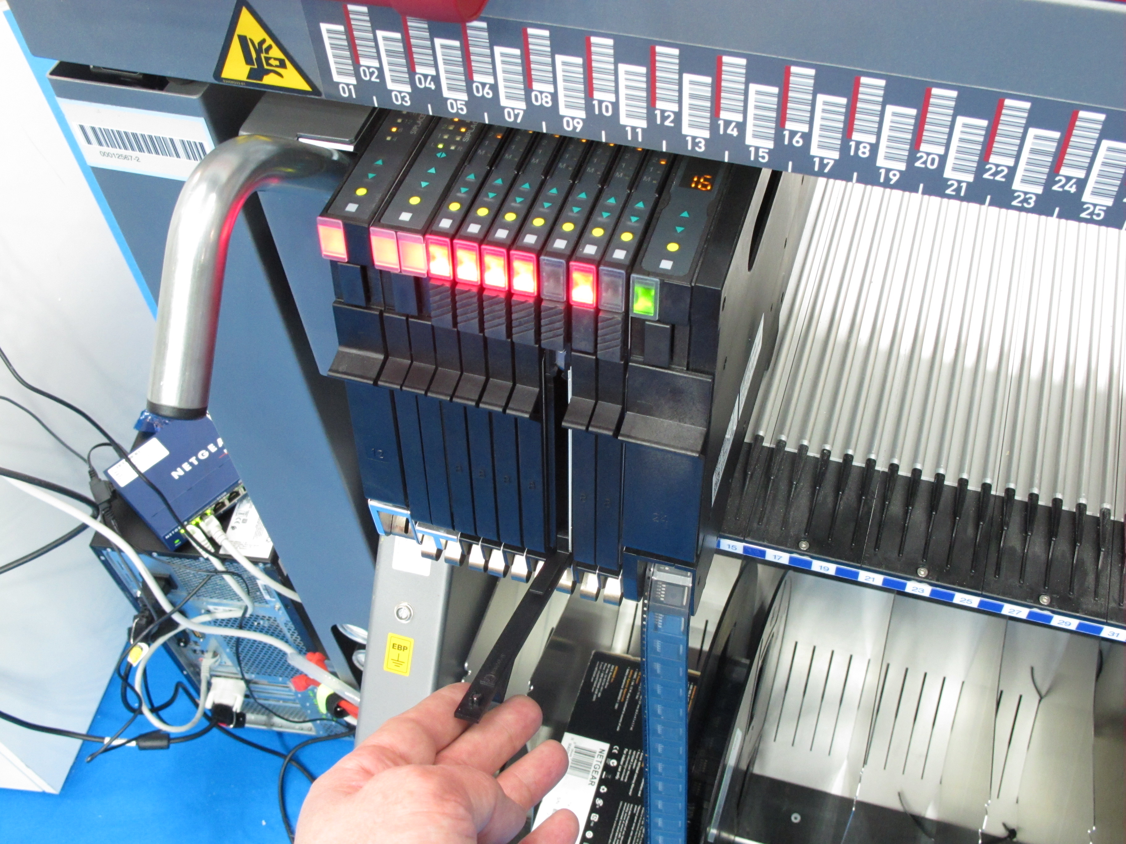

dpss-2
Сообщения: 538
Репутация: 305
Настоящее имя: Alex
Re: SMD раскладчик по рецепту каши из топора
Сообщение dpss-2 »
merkwurdigliebe писал(а):ага, видел. но я хочу попробовать сделать моторизированные и вписаться по ширине в 12мм...
Довольно часто питатели делают сдвоенные. Можно вписаться в период 10 мм, если поставить шаговые моторы ''валетом''. Есть в хозяйстве несколько Юниверсаловских сдвоек с открытыми крышками ''золотой'' серии. Открыли на предмет изучения протокола общения с сборщиком. Могу сфотографировать кинематику и компоновку.

да, механика интересна, сфотографируйте, спасибо!
я купил горстку маленьких коллекторных моторчиков с червяками на валу. как раз 12мм толщиной по лыскам на корпусе. но не уверен, хватит ли мощности - надо пробовать. почему 12 - все ленты шириной кратны 4мм. хочу сделать шаг крепления фидеров 4мм. ширина фидера - лента + 4мм. тогда можно будет устанавливать фидеры любой ширины вплотную в произвольном порядке...

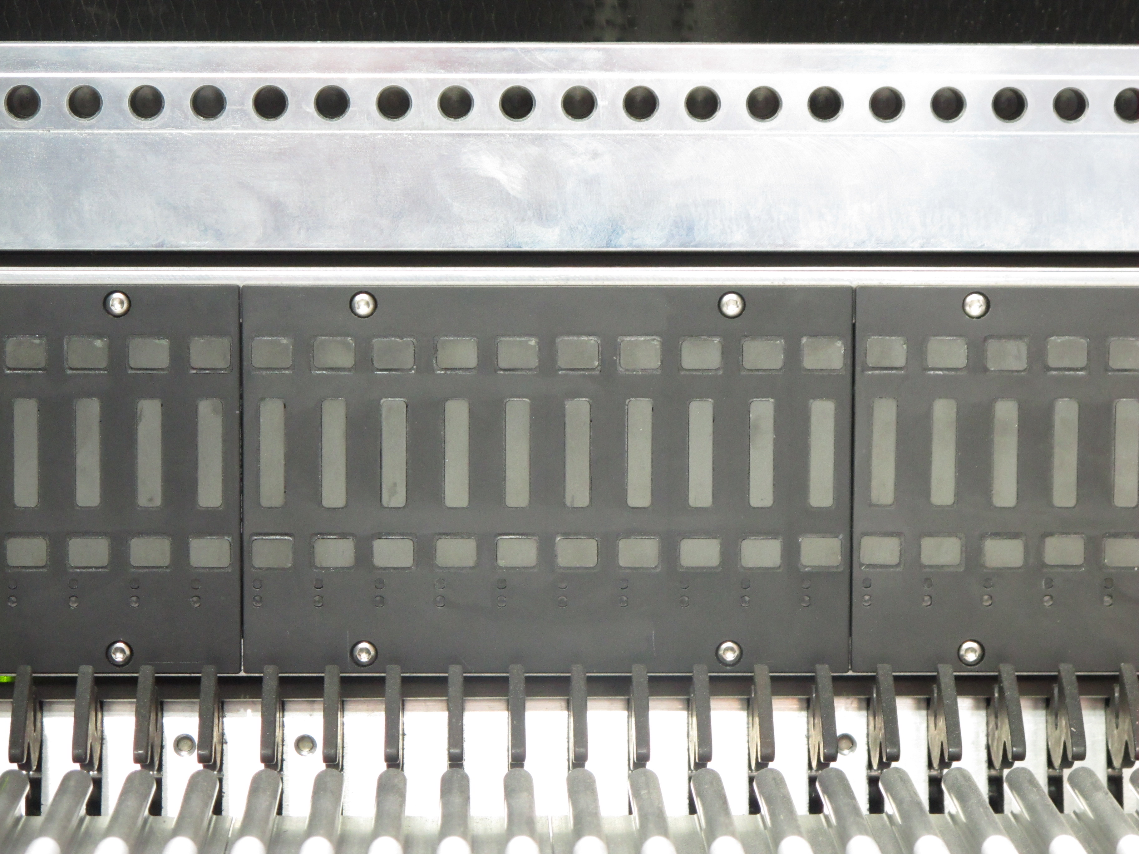

merkwurdigliebe писал(а):да, механика интересна, сфотографируйте, спасибо!
Завтра сфоткаю. У меня была похожая идея на счет шага 4мм. Когда живьем поработал немного с промышленными питателями, пришло понимание, что направляющие в нижней плите держателя питателей с таким периодом сделать довольно сложно. Слишком тонкие боковые стенки получаются. В точках контактов PogoPin питателей на общую плату часто бывают не просто золоченые открытые дорожки, а отверстия с впаянными латунными "гроздями" с шляпками толщиной около миллиметра. Просто фольгу острые концы PogoPin довольно быстро протирают. Очень красивое решение у siplace последней серии. Питание и информация идет через три ферритовых трансформатора. Половинки в питателе, другие - в станке. Силовой трансформатор работает еще и как механический магнитный замок. При проектировании питателей не забудьте про зазоры между ними. Обычно около 0.5мм. Иначе сложно их будет быстро вставлять - вытаскивать. В качестве нижней направляющей часто используют заказной алюминиевый профиль с округлыми ребрами. Фотки с последней Экспоэлектроники.
IMG_3815.JPG (11573 просмотра) <a class='original' href='./download/file.php?id=166656&mode=view' target=_blank>Загрузить оригинал (2.35 МБ)</a>
IMG_3817.JPG (11573 просмотра) <a class='original' href='./download/file.php?id=166657&mode=view' target=_blank>Загрузить оригинал (2.01 МБ)</a>
dpss-2 писал(а):итание и информация идет через три ферритовых трансформатора
Если то, что на фото - то все же похоже на один трансформатор... А мелкие окружности не свето/фотодиоды ли? У marposs похожим образом балансиры для шпинделей шлифовок сделаны: транс питание+ данные на балансир, а обратно - инфракрасный канал.

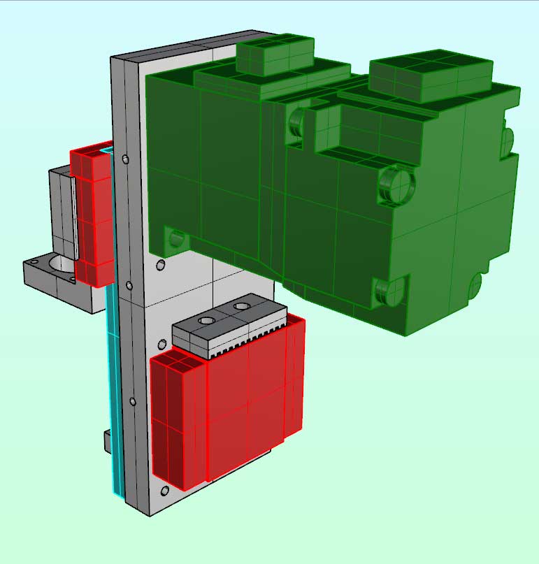

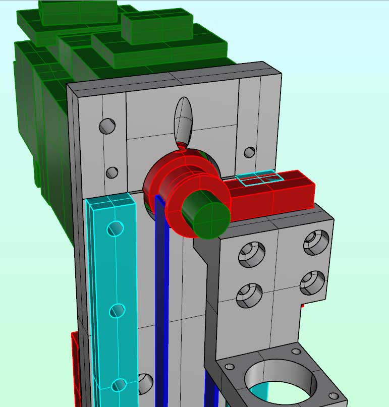

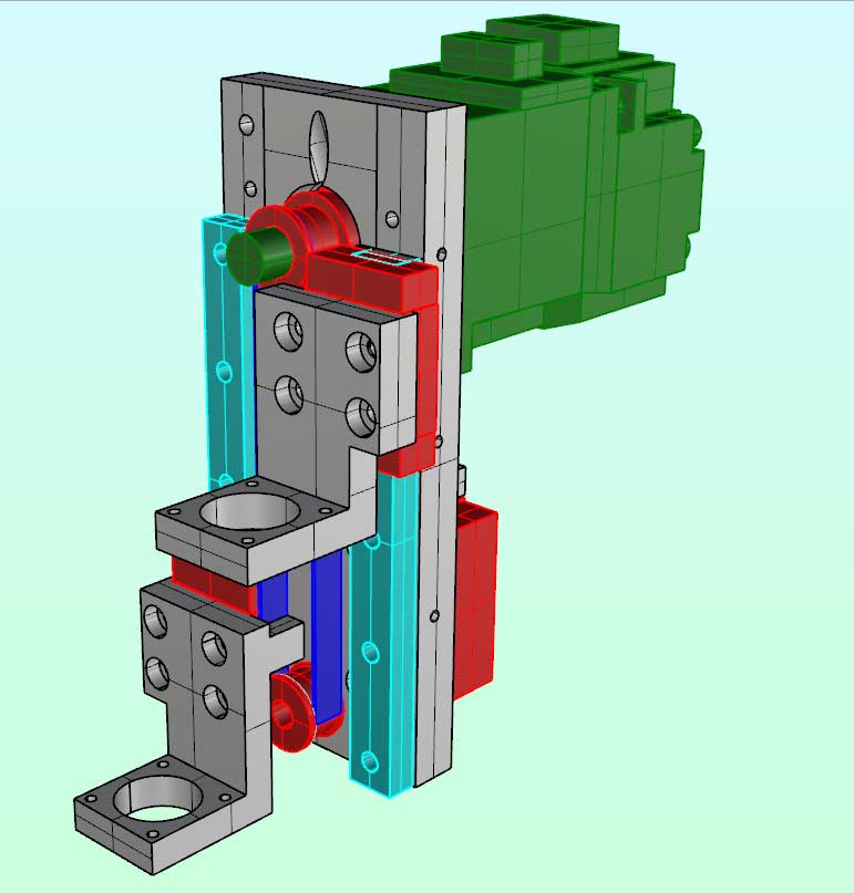

А можно по оси Z подробнее: направляющие, привод ?
Пожалуйста :-)
merkwurdigliebe
Сообщения: 603
Репутация: 580
Откуда: București
Сообщение merkwurdigliebe »
направляющие THK RSR9, 90mm длиной
мотор Mitsubishi HF-KP053, драйв MR-J3-10B
шкивы GT2, 20 зубов. реборды сточил до ф13.5, чтобы вошли между кареток
ремень GT2 шириной 6mm, замкнутый, 100 зубов
какой-то механизм натяжения ремня делать поленился - просто замерил межцентровое расстояние. растянется - рассверлю отверстие и выточу ступенчатую ось для нижнего шкива с эксцентриситетом

Добрый день. А есть возможность выложить модельку вашего проекта ?)) Хотелось бы повторить.

Выложить конечно что-то могу, но я сомневаюсь, что имеет смысл это повторять. Я же писал, что конфигурация машины определялась несколькими имевшимися у меня компонентами. И далека от оптимальной... Я пока далеко от компа, через неделю вернусь - выложу
