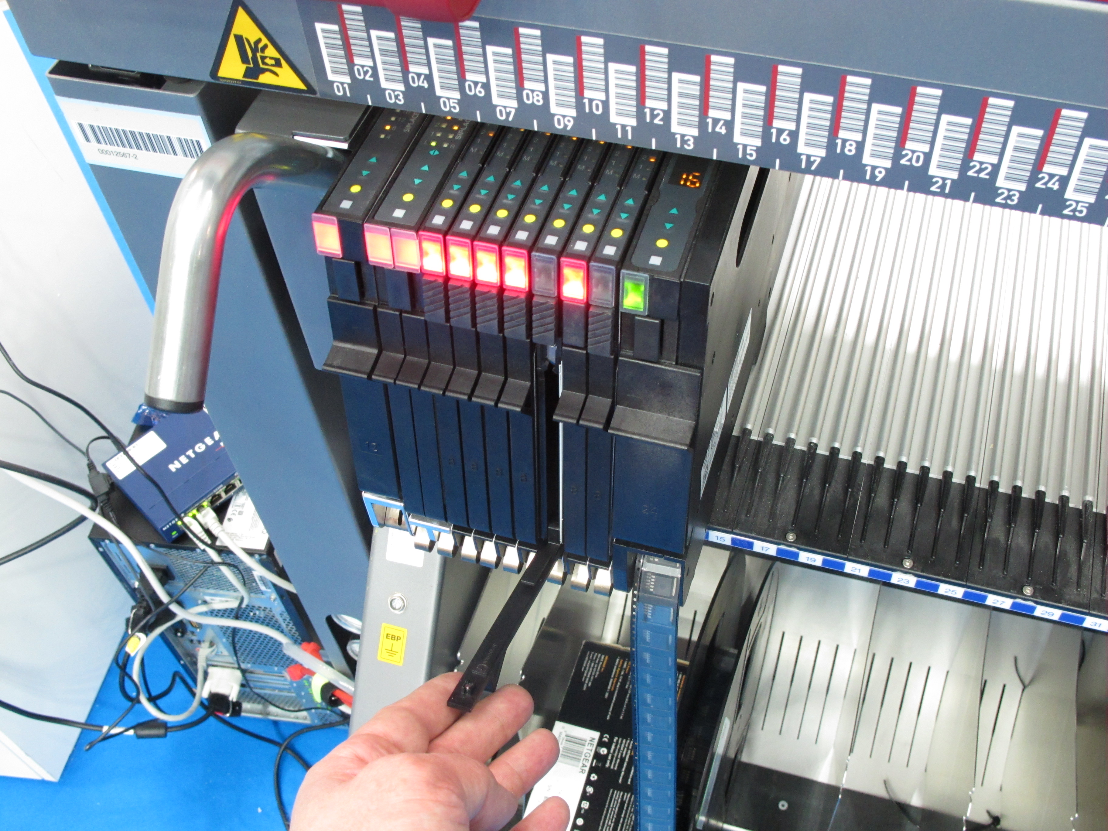

dpss-2
Сообщения: 538
Репутация: 305
Настоящее имя: Alex
Re: SMD раскладчик по рецепту каши из топора
Сообщение dpss-2 »
merkwurdigliebe писал(а):ага, видел. но я хочу попробовать сделать моторизированные и вписаться по ширине в 12мм...
Довольно часто питатели делают сдвоенные. Можно вписаться в период 10 мм, если поставить шаговые моторы ''валетом''. Есть в хозяйстве несколько Юниверсаловских сдвоек с открытыми крышками ''золотой'' серии. Открыли на предмет изучения протокола общения с сборщиком. Могу сфотографировать кинематику и компоновку.

Завтра сфоткаю. У меня была похожая идея на счет шага 4мм. Когда живьем поработал немного с промышленными питателями, пришло понимание, что направляющие в нижней плите держателя питателей с таким периодом сделать довольно сложно. Слишком тонкие боковые стенки получаются. В точках контактов PogoPin питателей на общую плату часто бывают не просто золоченые открытые дорожки, а отверстия с впаянными латунными "гроздями" с шляпками толщиной около миллиметра. Просто фольгу острые концы PogoPin довольно быстро протирают. Очень красивое решение у siplace последней серии. Питание и информация идет через три ферритовых трансформатора. Половинки в питателе, другие - в станке. Силовой трансформатор работает еще и как механический магнитный замок. При проектировании питателей не забудьте про зазоры между ними. Обычно около 0.5мм. Иначе сложно их будет быстро вставлять - вытаскивать. В качестве нижней направляющей часто используют заказной алюминиевый профиль с округлыми ребрами. Фотки с последней Экспоэлектроники.
IMG_3815.JPG (11251 просмотр) <a class='original' href='./download/file.php?id=166656&sid=fd32d0fc6ff62b7c4044d6209ce3cdae&mode=view' target=_blank>Загрузить оригинал (2.35 МБ)</a>
IMG_3817.JPG (11251 просмотр) <a class='original' href='./download/file.php?id=166657&sid=fd32d0fc6ff62b7c4044d6209ce3cdae&mode=view' target=_blank>Загрузить оригинал (2.01 МБ)</a>
dpss-2 писал(а):итание и информация идет через три ферритовых трансформатора
Если то, что на фото - то все же похоже на один трансформатор... А мелкие окружности не свето/фотодиоды ли? У marposs похожим образом балансиры для шпинделей шлифовок сделаны: транс питание+ данные на балансир, а обратно - инфракрасный канал.
