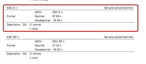

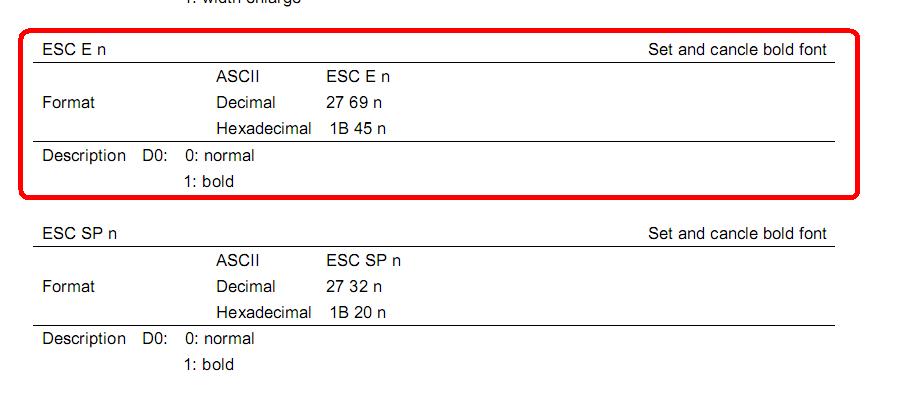

Следующая засада как в ардуино вывести строку в порт? POS принтеру нужно послать команду установить жирный шрифт, а потом напечатать текст и отключить жирность.
Вот кусок мануала.
Принтер.JPG (3945 просмотров) <a class='original' href='./download/file.php?id=9150&mode=view' target=_blank>Загрузить оригинал (39.78 КБ)</a>
Разные примеры с инета перепробовал нифига не выходит :thinking:
Re: Мои проекты на Ардуино
Что именно ты пробовал? Скинь свой код.
Наверно вот так:
serial.print("\x1bE1Напечатанный текст\x1bE0\n");
Только на счёт 0 и 1 не уверен, надо в документации смотреть.
Если С почти настоящий, то и вот так должно работать:
serial.print("\eE1Напечатанный текст\eE0\n");
Последний раз редактировалось Serg 09 ноя 2012, 01:42, всего редактировалось 1 раз.
Разное
Serial.println("Proba");
  //Serial.print("\ESC\B\1", DEC);
  //Serial.print(byte(27)); // символ ESC
  //delay(100);
  //Serial.print(byte(66)) ; // символ B
  //delay(100);
  //Serial.print(byte(49)) ; // цифра 0
    Serial.print(65, HEX); // выводит "А";
    Serial.print("\t");
