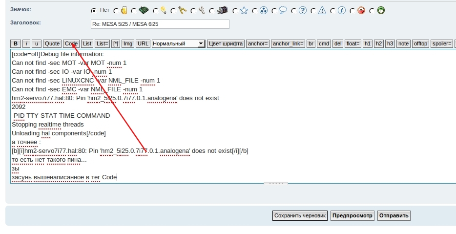

скачал залил в линуксцнц/конфиг
запустил
получил ошибки:
Print file information:
RUN_IN_PLACE=no
LINUXCNC_DIR=
LINUXCNC_BIN_DIR=/usr/bin
LINUXCNC_TCL_DIR=/usr/lib/tcltk/linuxcnc
LINUXCNC_SCRIPT_DIR=
LINUXCNC_RTLIB_DIR=/usr/realtime-2.6.32-122-rtai/modules/linuxcnc
LINUXCNC_CONFIG_DIR=
LINUXCNC_LANG_DIR=/usr/share/linuxcnc/tcl/msgs
INIVAR=inivar
HALCMD=halcmd
LINUXCNC_EMCSH=/usr/bin/wish8.5
LINUXCNC - 2.5.2
Machine configuration directory is '/home/dark/linuxcnc/configs'
Machine configuration file is '5i25-7i77.ini'
INIFILE=/home/dark/linuxcnc/configs/5i25-7i77.ini
PARAMETER_FILE=hm2-servo.var
TASK=milltask
HALUI=
DISPLAY=axis
Starting LinuxCNC...
Starting LinuxCNC server program: linuxcncsvr
Loading Real Time OS, RTAPI, and HAL_LIB modules
Starting LinuxCNC IO program: io
emc/iotask/ioControl.cc 752: can't load tool table.
Shutting down and cleaning up LinuxCNC...
Killing task linuxcncsvr, PID=2092
Removing HAL_LIB, RTAPI, and Real Time OS modules
Removing NML shared memory segments
Cleanup done
Debug file information:
Can not find -sec MOT -var MOT -num 1
Can not find -sec IO -var IO -num 1
Can not find -sec LINUXCNC -var NML_FILE -num 1
Can not find -sec EMC -var NML_FILE -num 1
hm2-servo7i77.hal:80: Pin 'hm2_5i25.0.7i77.0.1.analogena' does not exist
2092

чаще всего нужная информация здесь:
2092
 PID TTY STAT TIME COMMAND
Stopping realtime threads
Unloading hal components
а точнее :
то есть нет такого пина...
зы
засунь вышенаписанное в тег Code - так намного удобней воспринимать ;)
Выделение(030).jpg (4266 просмотров) <a class='original' href='./download/file.php?id=16185&mode=view' target=_blank>Загрузить оригинал (176.78 КБ)</a>
