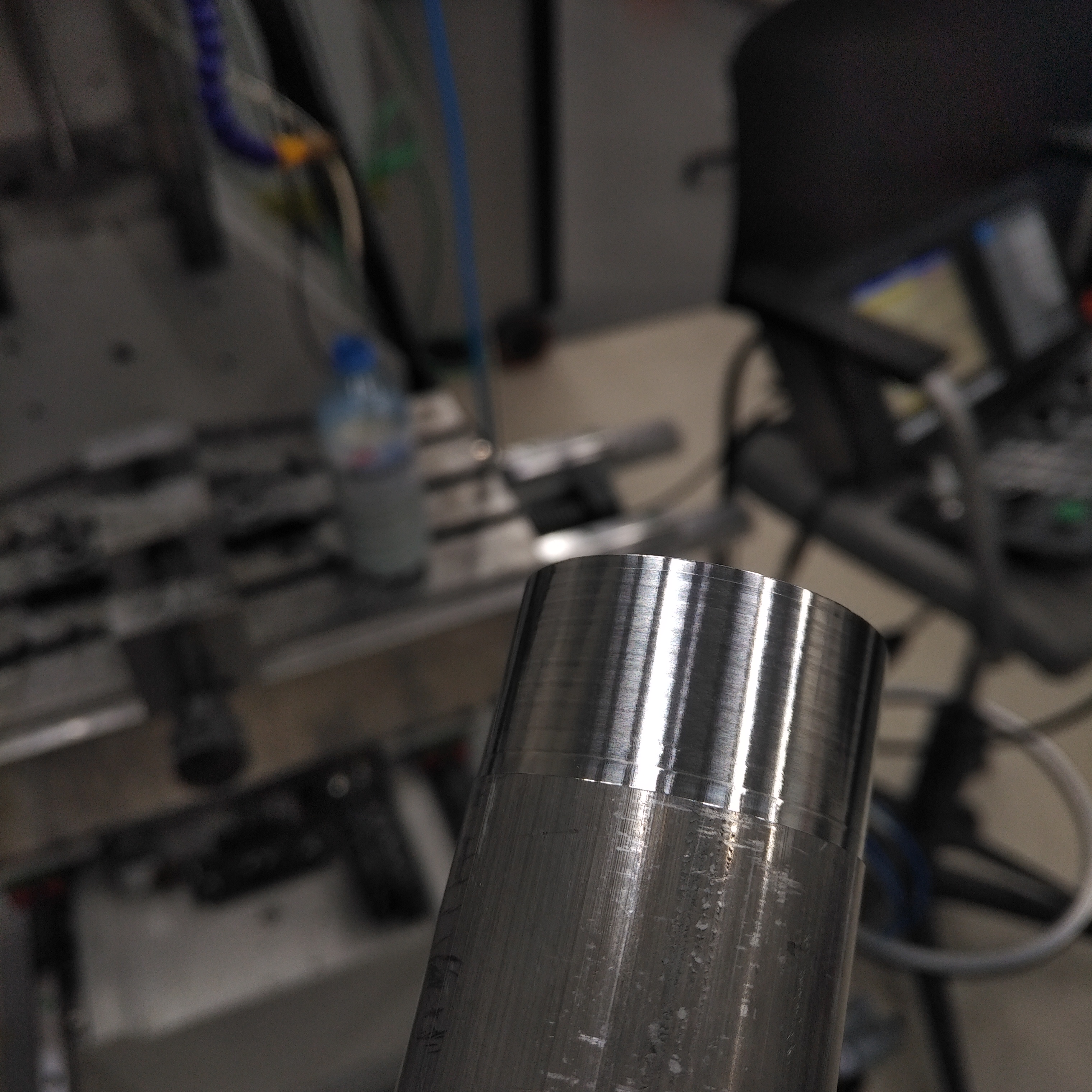

Ура ура
Более менее начал побеждать серваки, они не такие уж и сраненькие, есть самотесты для вычисления коэффициентов инерции. Уже окружность в 6мкм на 40мм диаметра.
Контроллер отсекся, изменяя настройки, в драйвере волны на поверхности меняются.
Ну и первый тест на чистоту поверхности
Всё ожидания оправданны! Можете меня поздравить! :)

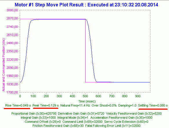

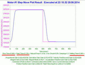

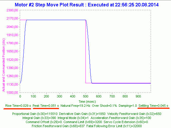

незначительно - это как ??? одна ось 15 мс, а вторая 30мс ?? ну да.. для вас незначительно.. а для них - в два раза... Что бы не спорить на эту тему - вот вам параметры и графики движения двух осей токарного станка...
Догадайтесь какой из приводов таскает одну ось, а какой две :)
M_1_Set_200814.jpg (3213 просмотров) <a class='original' href='./download/file.php?id=165230&mode=view' target=_blank>Загрузить оригинал (58.71 КБ)</a>
M_2_Set_200814.jpg (3213 просмотров) <a class='original' href='./download/file.php?id=165231&mode=view' target=_blank>Загрузить оригинал (57.31 КБ)</a>
и как вы предлагаете настроить их "одинаково" ???
