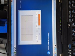

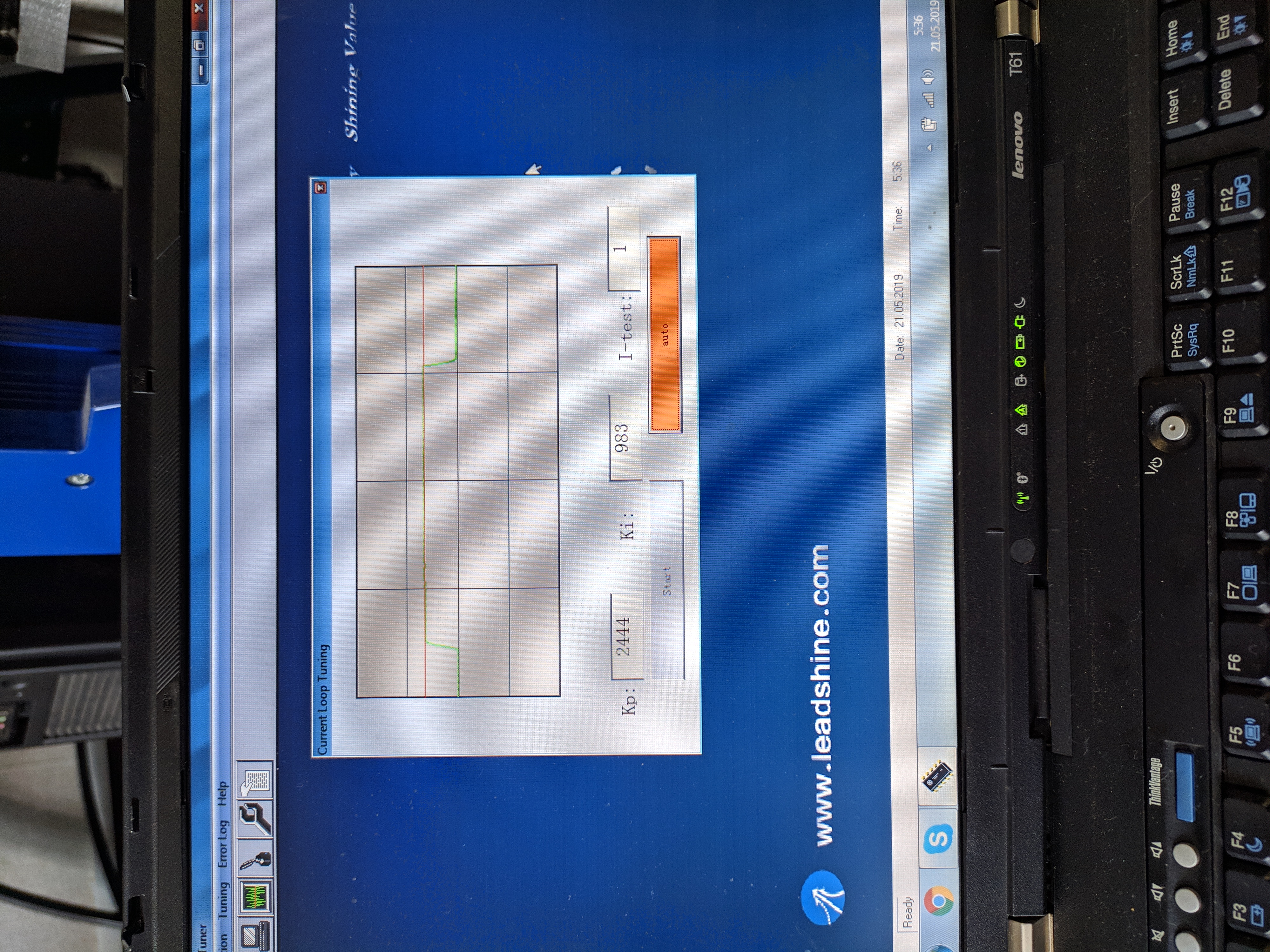

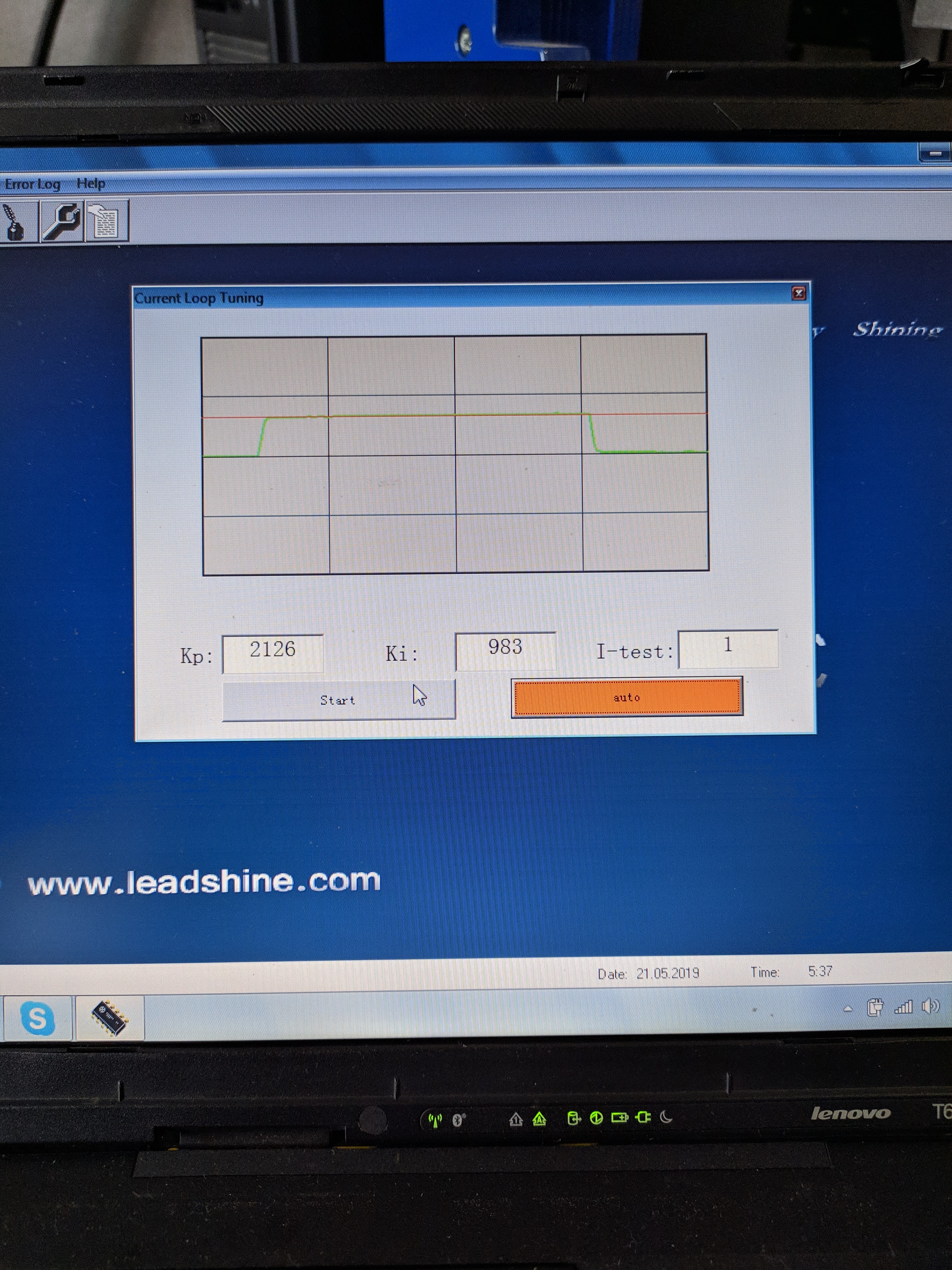

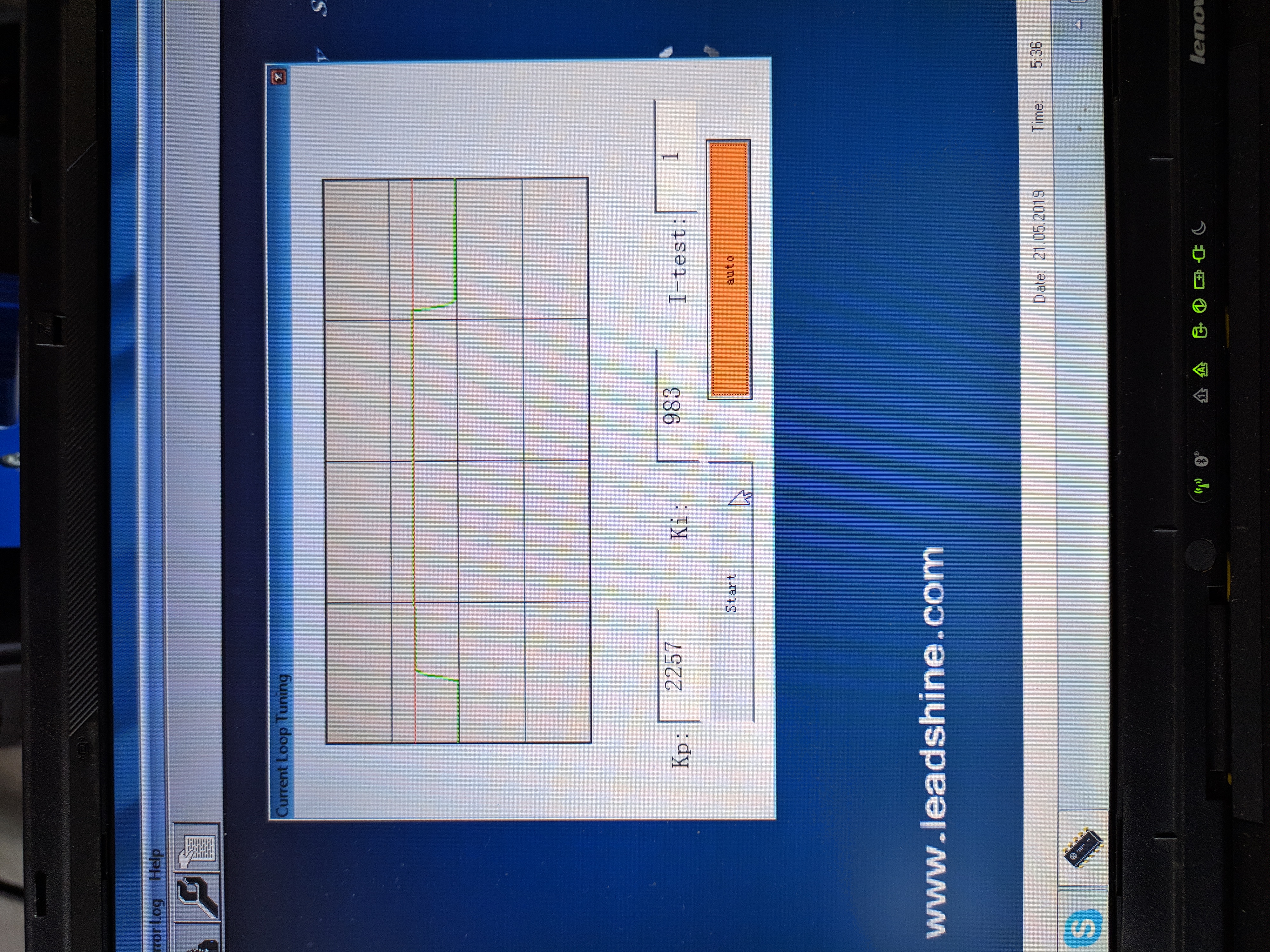

evgenymcp писал(а):Сегодня спаял кабель RS232-RJ11 для настройки драйверов. Из трех драйверов только один подключился к протюнеру. Брал у давупина
Сегодня решил повторно заняться драйверами. Все три драйвера заработали с протюнером :-) Зря на продавца наехал, надо извиниться. Не знаю что помогло, отключение сигнальных кабелей или восстановление Windows 7 после сбоя, а может фазы луны или близость марса :hehehe:

Автонастройка не катит?

Автонастройкой резонанса не настроить. К тому же если есть дырка rs232 надо засунуть в неё rj11 :-) Использовать возможности по максимуму.
Вчера изменил схему включения униполярного движка. Запитал половину обмотки. Ток на драйвере 1.5А напряжение около 48В. Скорость 5000мм/сек ускорение 1000мм/сек2. Движок 6-7кг. Еще фрезерометр вчера прикупил по случаю за 200руб. :-)

Это так и есть, дырку нужно использовать. А автонастройка по sw4 для этих драйверов это то же самое, что у тебя лежит жена под боком, а ты отвернулся от нее и занимаешься самоудовлетворением :D :D .

если важен сам процесс то да настраивать через протюнер и секс с женой. а если нужно быстро решить задачу то переключателями проще также как и вместо жены рукой быстрее. я не использую протюнер нет там ничего интересного а моторы и так работают хорошо.

Я тоже попробовал протюнер, поигрался и оставил все как есть.

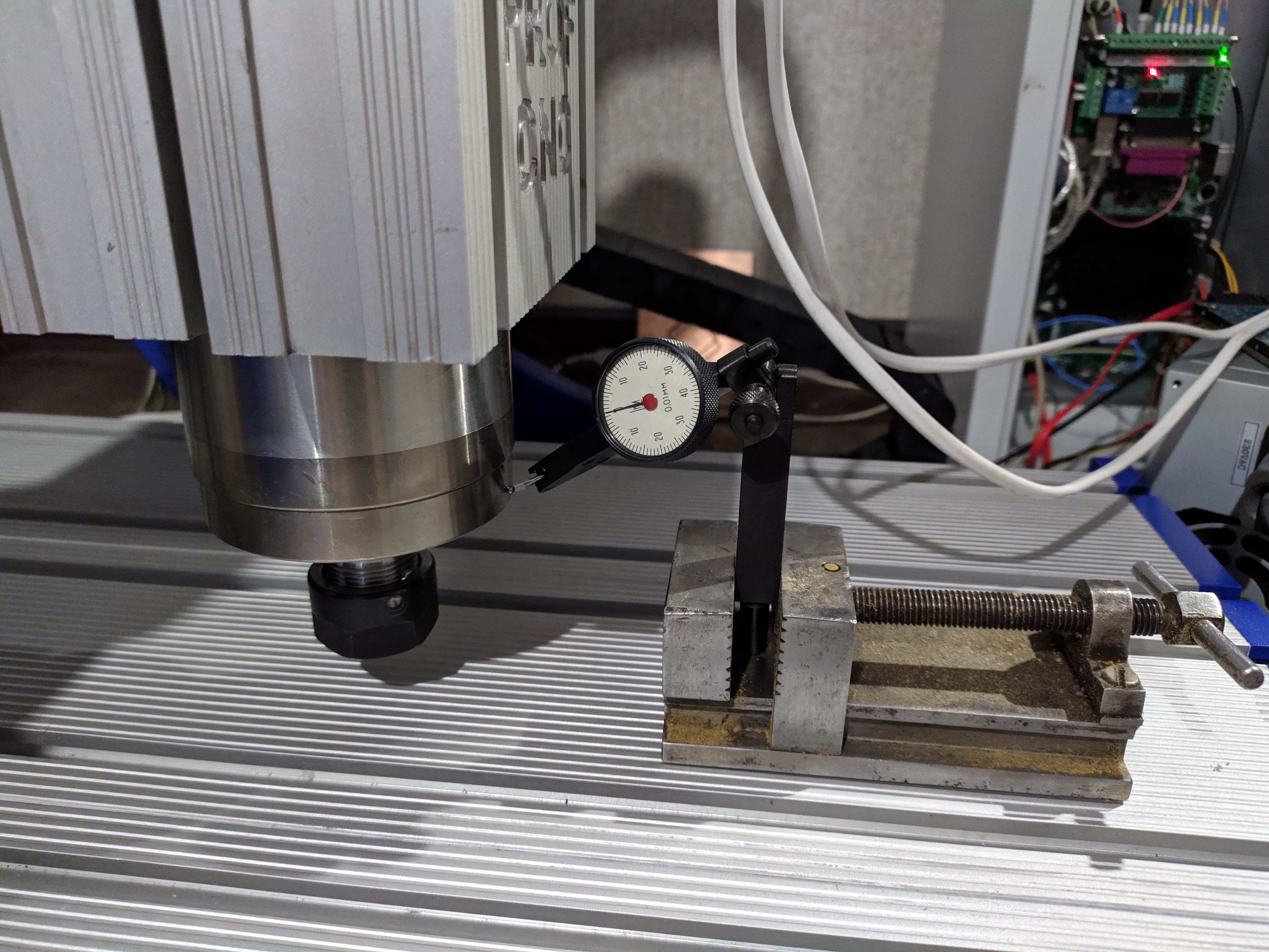

Провел предварительные измерения. Мертвый ход ШВП по всем осям около 0.01мм. При 20кг силы отжал 0.2мм как вдоль, так и поперек портала. Для чистоты эксперимента нужно выставить станок по уровню, заменить тестовые ШД с моментом 6кг, на что-то нормальное, закрепить нормально ИРБ. Не уверен что это координально изменит результат, но 20кг очень серъезная нагрузка на ферзу. На крайнем станке такие показания можно было видеть проходя мимо :hehehe:

0.2, не много это?

evgenymcp писал(а):При 20кг силы отжал 0.2мм как вдоль, так и поперек портала.
200Н - "ниочём"! Совсем. Это усилие реза 6-кой люминьки на "всю глубину"(6мм) паза...
По сути - это 1кН/мм - станок ОЧЕНЬ мягкий ;)

sivolap36 писал(а):0.2, не много это?
Может криво намерил. Может шпиндель не затянут. Позже, когда всё выставлю и затяну, еще раз измерю.

Обычный индикатор не рычажный есть?
