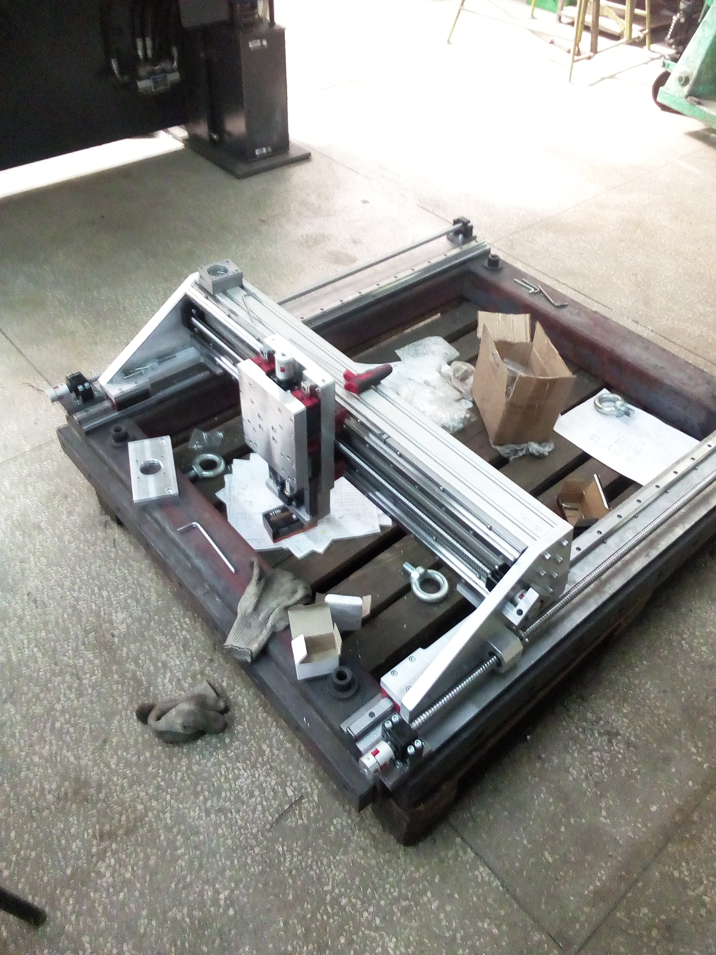

Заказал сдвоенные гайки и Hiwin направляющие с каретками с натягом. Жду. приедут, буду менять дешманские каретки. Или попробовать для сравнения фрезернуть на этих - посмотрим.

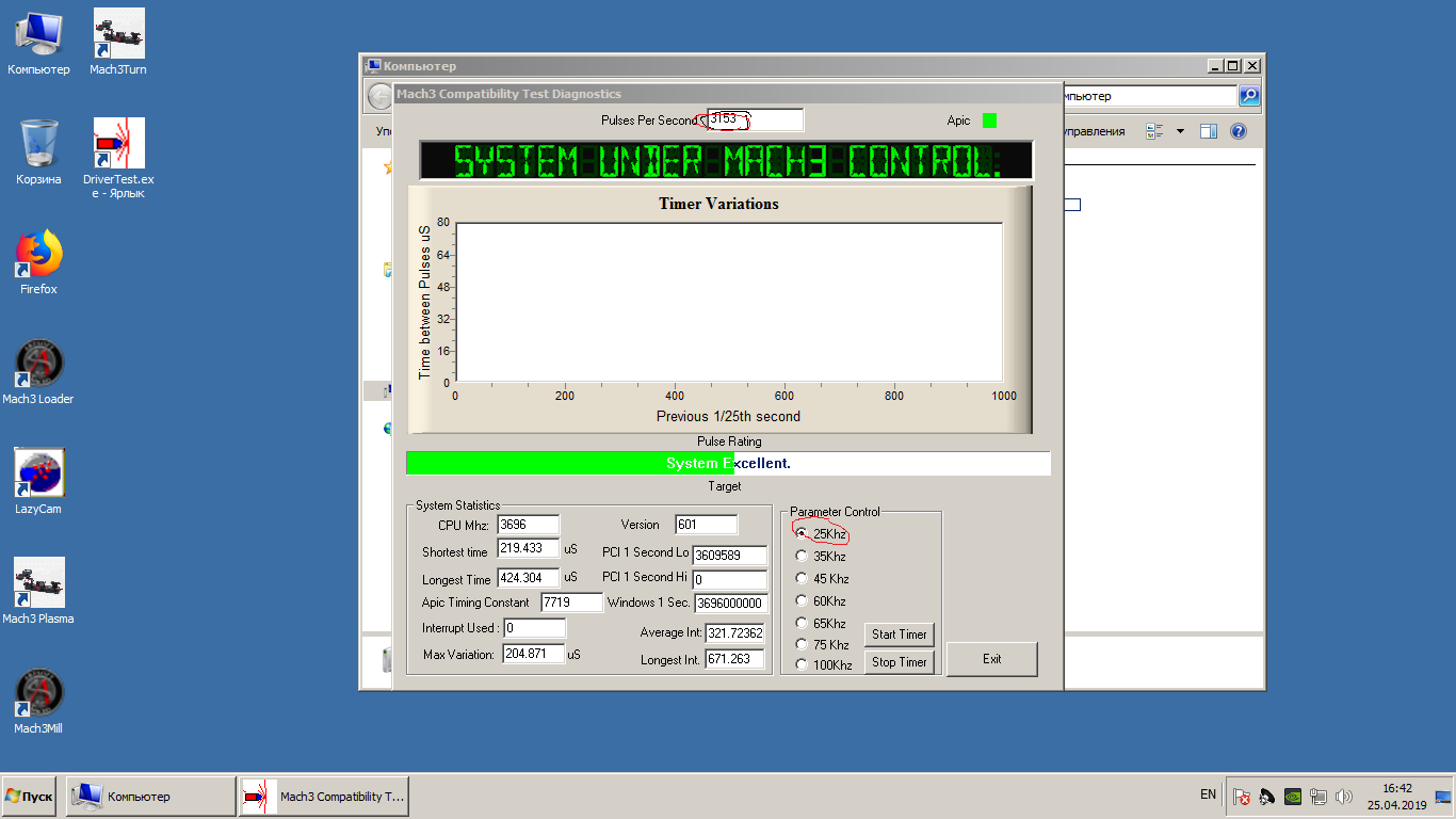

Начал Mach настраивать, и сразу проблема: при запуске Drivertest.exe у меня выбранное значение 25кГц не совпадает с фактическими показаниями.
Что делать?

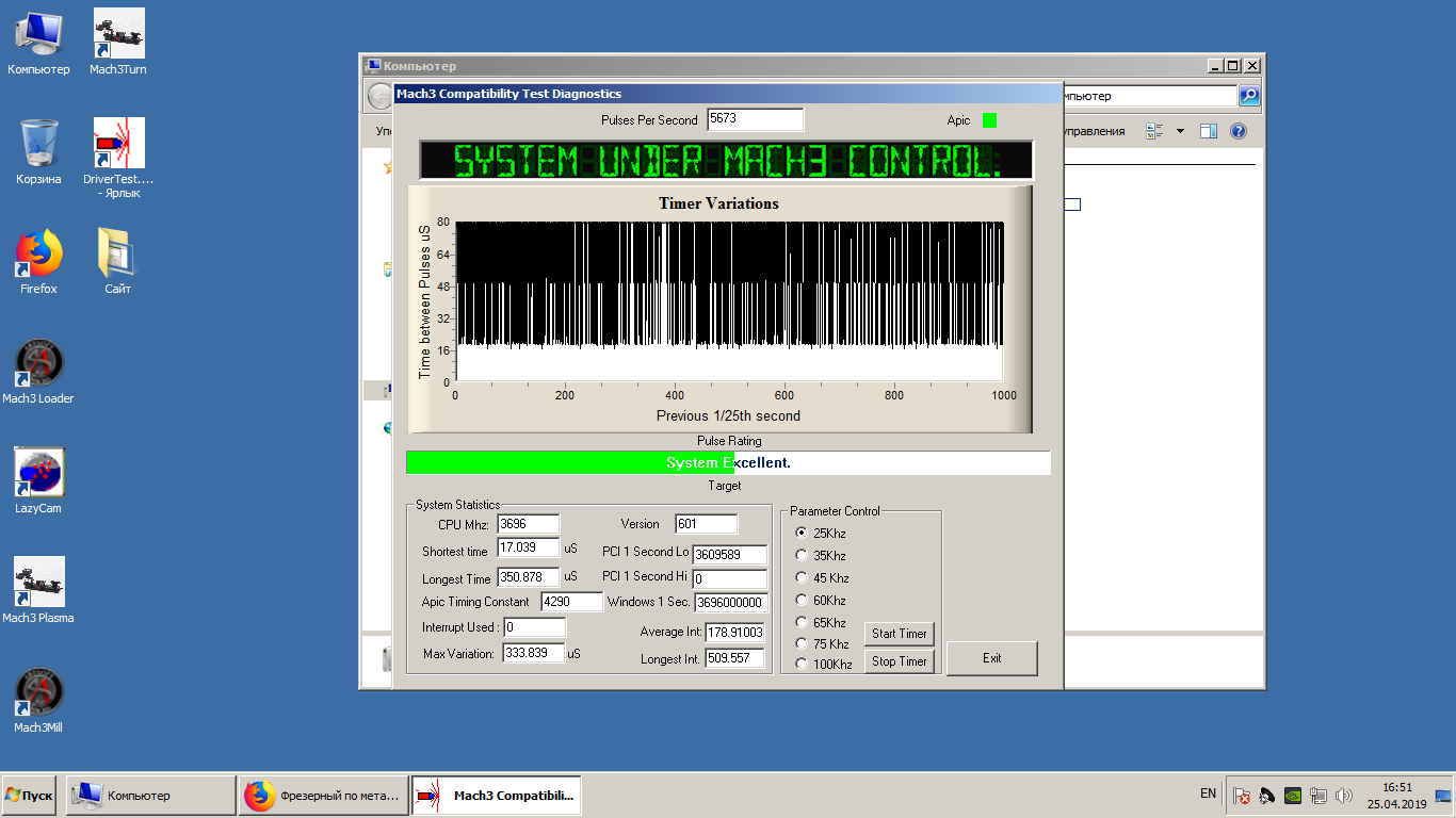

Такие всплески.
Всплески.png (2375 просмотров) <a class='original' href='./download/file.php?id=161736&mode=view' target=_blank>Загрузить оригинал (126.46 КБ)</a>

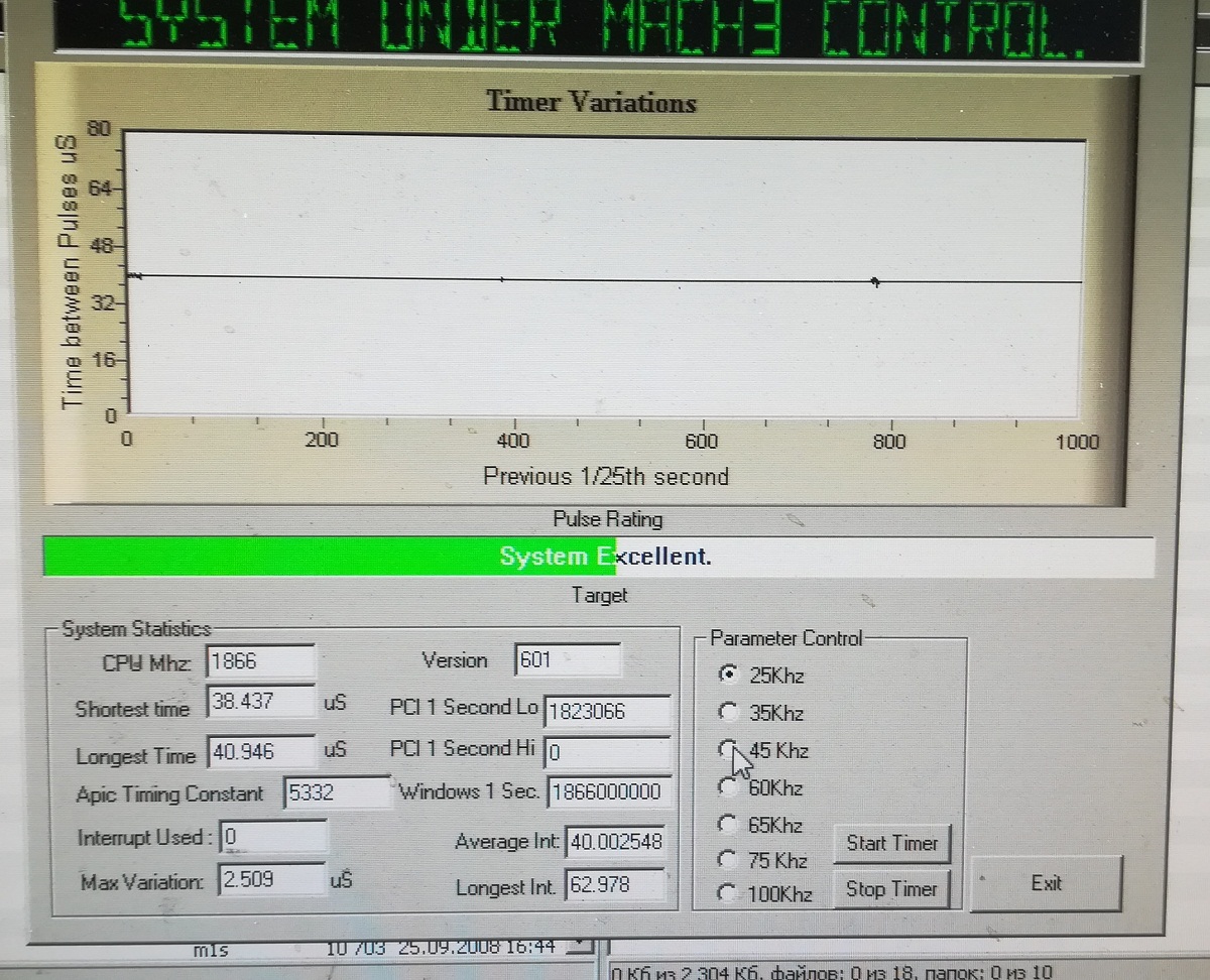

Mamont
Сообщения: 1667
Репутация: 391
Настоящее имя: Виталий
Откуда: РБ Минск
Re: Фрезерный по металлу 600х800
Сообщение Mamont »
Неравномерность фатальная. Потыкать настойки в биосе касательно аспи апик настройки шины. или искать другие компы, материнские платы.
Фото с компа станка на материнской плате с процесором интел атом... Процесор настолько дохленький, что не тянет частоту больше 45кгц. Ну ставил 100кгц, линейные перемещения все гладко и чисто идет, но на круговой интерполяции происходят затупы
