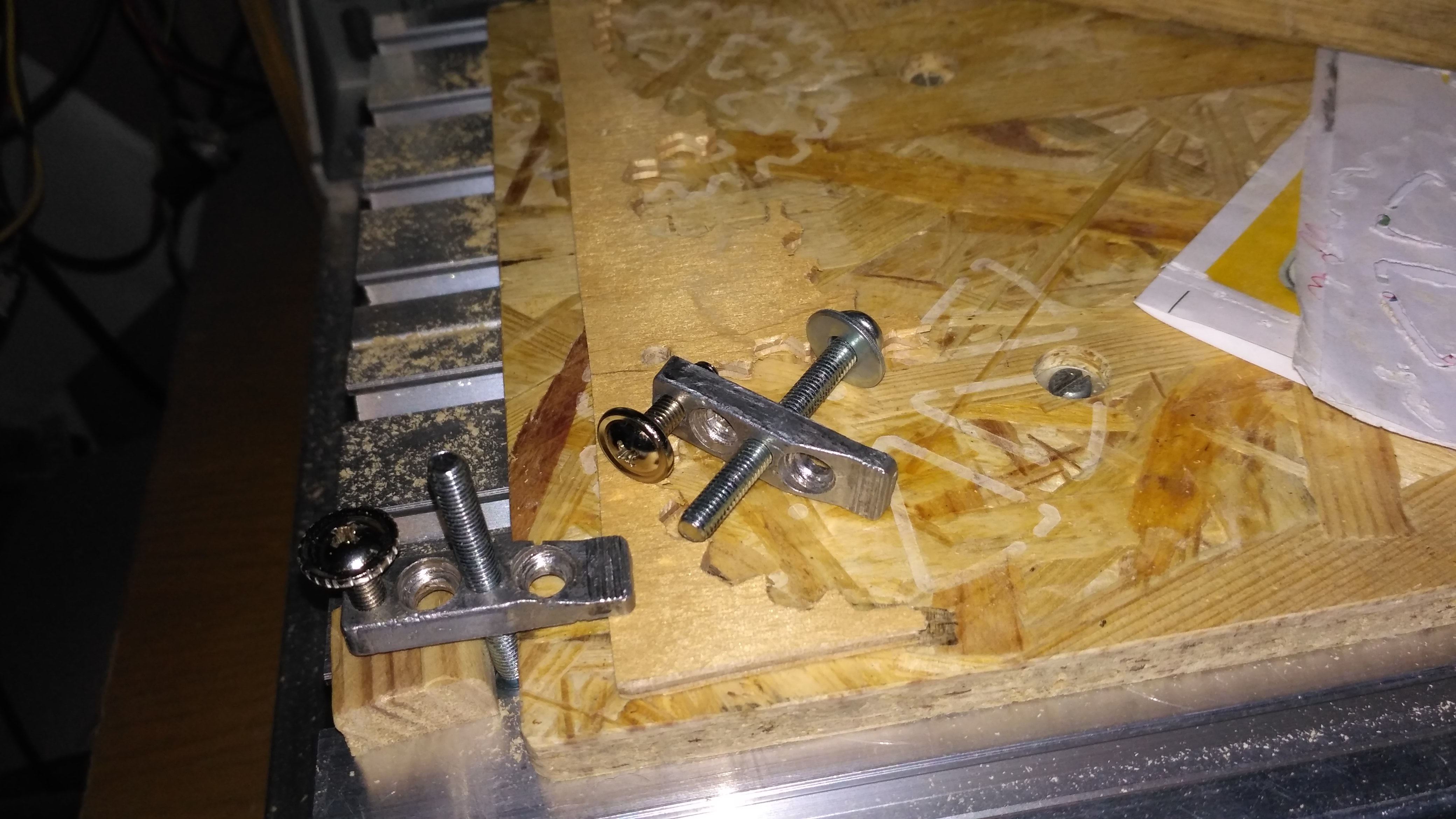

Иду, смотрю мелкие прижимчики в коробкес разным хламом лежат
IMG_20191111_033748.jpg (7958 просмотров) <a class='original' href='./download/file.php?id=171807&mode=view' target=_blank>Загрузить оригинал (1022.49 КБ)</a>
Кронштейны от старых мебельных завис

calabr писал(а):Кронштейны от старых мебельных
Могут быть хрупковаты.

Q-starь писал(а):Могут быть хрупковаты.
В самый раз. Для дерева силуминовые похоже - может фреза при наезде выживет
... А еще есть про запас супермощная - наверно цынковый сплав какойто и больше милиметров на 5

calabr писал(а): силуминовые похоже
calabr писал(а): наверно цынковый сплав какойто
В обоих случаях ЦАМ, а старый ЦАМ хорошего качества, не то что сейчас китайцы лепят.

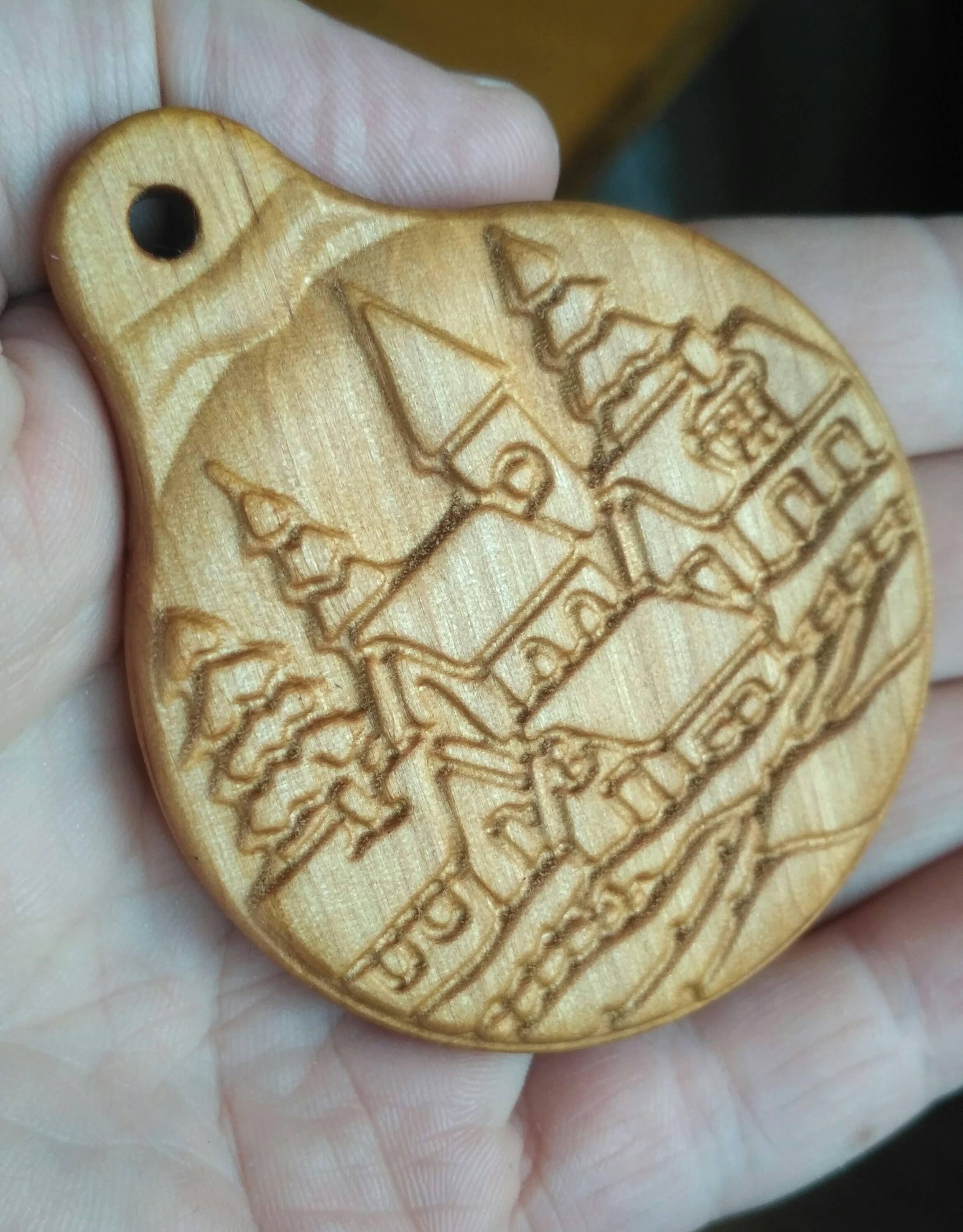

Новый год близко!
Пробую играться с 3D
IMG_20191204_151801.jpg (6947 просмотров) <a class='original' href='./download/file.php?id=172861&mode=view' target=_blank>Загрузить оригинал (1.48 МБ)</a>
Самым неудобным оказалось выпиливать из заготовки - нужно было убрать половину толщины с низу. Ножовка пока самый эффективный инструмент.
Пока станок одну морду делал, я 2 жопки успел отпилить
calabr
Сообщения: 678
Репутация: 146
Настоящее имя: Calabr
Откуда: Киев
Re: Настольный станочек для себя.
Сообщение calabr »
И потом еще час их ровнял...

А на станке снять обратную сторону, а потом рельеф пилить, используя ее как базовую плоскость не получилось?
calabr
Сообщения: 678
Репутация: 146
Откуда: Киев
Сообщение calabr »
NickSon писал(а):А на станке снять обратную сторону, а потом рельеф пилить,
У меня из больших фрез сейчас только фиговенькая ровнялка стола на 22мм - пробовал ей по 0.5 снимать - ровнее конечно, но времени много уходит и грохочет как пустой таз. Ножовка пока побеждает.
Приедет фреза чуть поменьше - попробую еще.
