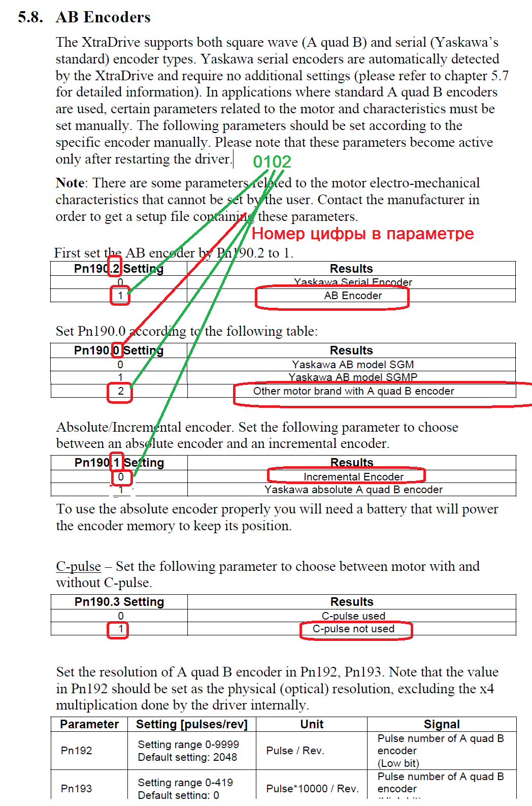

Откуда на 109 параметре 0102,это цифра с мотора?
Re: Сервопривод
Добавлено: 10 янв 2019, 09:17
Roman84.com писал(а):Откуда на 109 параметре 0102,это цифра с мотора?
Наверно речь про параметр 190, а не 109 :thinking:
Из мануала задается тип мотора и его энкодер.
01.png (3528 просмотров) <a class='original' href='./download/file.php?id=154125&mode=view' target=_blank>Загрузить оригинал (265.34 КБ)</a>
Re: Сервопривод
Добавлено: 10 янв 2019, 09:24
Далее берешь мануал и читаешь что такое параметр Pn191
Это определение фаз мотора. Попробовать все параметры 0,1,2
Далее читаешь что такое Pn192. Там наверно у тебя стоит 2048. А нужно поставить реальное значение энкодера мотора.
Re: Сервопривод
Добавлено: 10 янв 2019, 09:29
merkwurdigliebe писал(а):http://www.ps-log.si/dokumenti/MPC/Tetr ... log%29.pdf
Судя по мануалу merkwurdigliebe, у тебя энкодер или на 1000 или на 2000.
В Pn192 и Pn193 что стоит?

Всё по пробовал,изменений ни каких,шумит мотор,при запуске рывками работает.
Re: Сервопривод
Добавлено: 10 янв 2019, 20:59
Roman84.com
PN192-1001 PN193-00000
