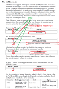

aftaev писал(а):Нужно как то определить какой энкодер стоит в моторе

Откуда на 109 параметре 0102,это цифра с мотора?
Re: Сервопривод
Roman84.com писал(а):Откуда на 109 параметре 0102,это цифра с мотора?
Наверно речь про параметр 190, а не 109 :thinking:
Из мануала задается тип мотора и его энкодер.
01.png (3647 просмотров) <a class='original' href='./download/file.php?id=154125&mode=view' target=_blank>Загрузить оригинал (265.34 КБ)</a>
Re: Сервопривод
Далее берешь мануал и читаешь что такое параметр Pn191
Это определение фаз мотора. Попробовать все параметры 0,1,2
Далее читаешь что такое Pn192. Там наверно у тебя стоит 2048. А нужно поставить реальное значение энкодера мотора.
Re: Сервопривод
merkwurdigliebe писал(а):http://www.ps-log.si/dokumenti/MPC/Tetr ... log%29.pdf
Судя по мануалу merkwurdigliebe, у тебя энкодер или на 1000 или на 2000.
В Pn192 и Pn193 что стоит?

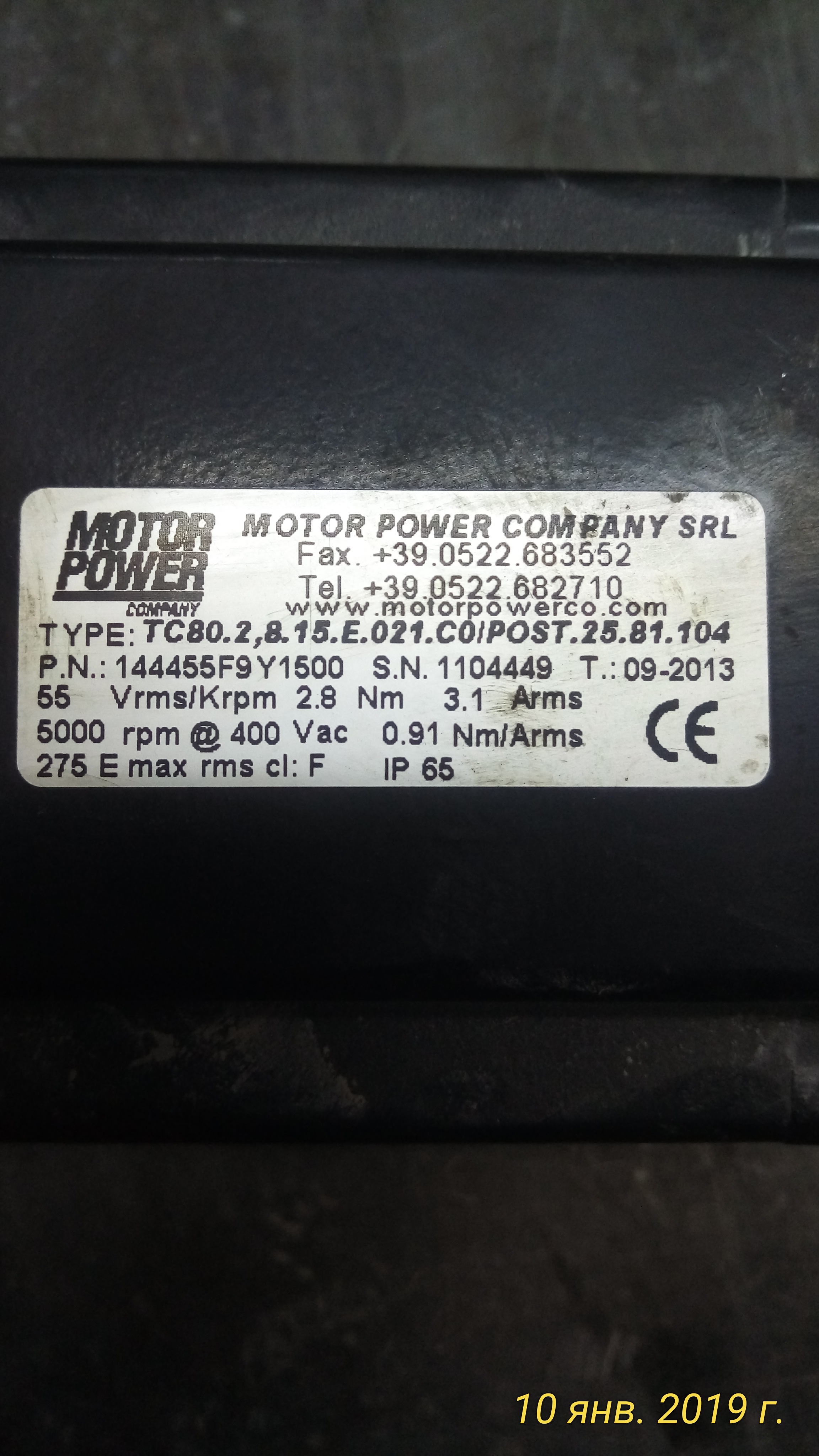

Re: Сервопривод
Сообщение Roman84.com »
Такой мотор можно подключить к этому драйверу?
P_20190110_165532_p.jpg (3606 просмотров) <a class='original' href='./download/file.php?id=154152&mode=view' target=_blank>Загрузить оригинал (1.71 МБ)</a>

Re: Сервопривод
Сообщение ART_ME »
ИМХО не с этой сервы движок. А иначе нафига было параметры энкодеры в настройках менять?
Никогда не спорьте с дураками. Они опустят Вас до своего уровня и победят за счет опыта.
Re: Сервопривод
ART_ME писал(а):ИМХО не с этой сервы движок.
А ничего что название сервы и мотора совпадают ;)
ART_ME писал(а):А иначе нафига было параметры энкодеры в настройках менять?
Потому что в серве все настройки скинуты на заводские. Чтобы подключить эти движки нужно сидеть и разбираться в мануале.

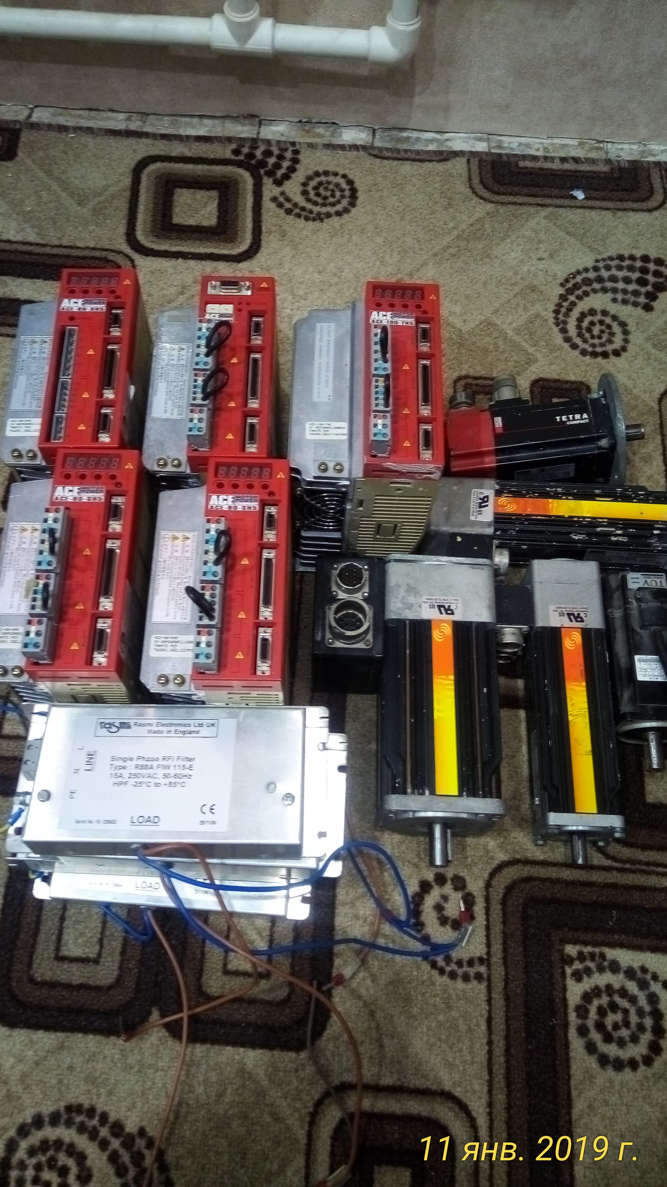

Re: Сервопривод
Короче мужики,кому можно продать? Если нужно спрашивайте.
P_20190111_123435_p.jpg (3514 просмотров) <a class='original' href='./download/file.php?id=154230&mode=view' target=_blank>Загрузить оригинал (2.67 МБ)</a>

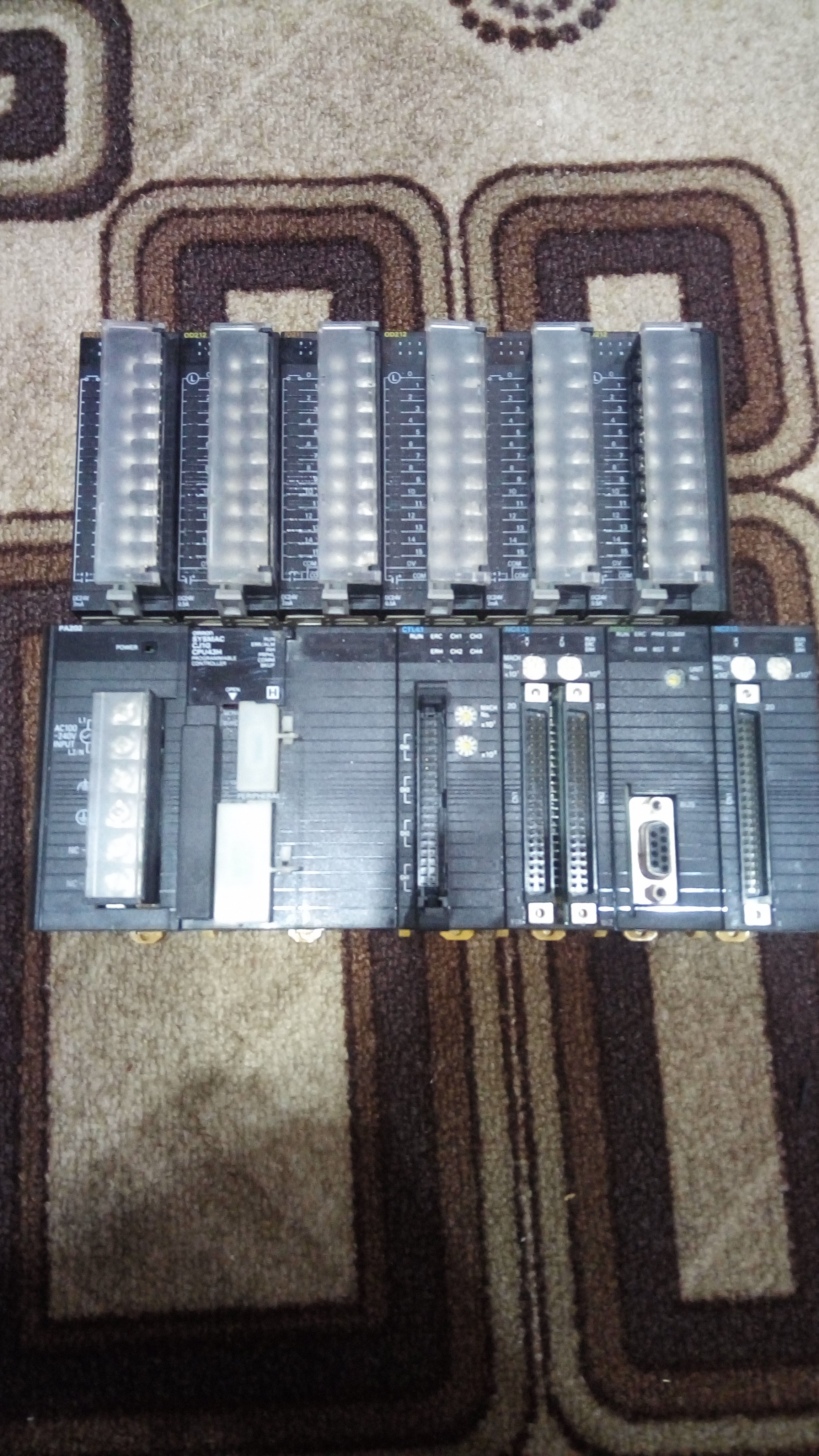

Re: Сервопривод
Кабеля тоже есть. И контроллер.
P_20190111_123610.jpg (3513 просмотров) <a class='original' href='./download/file.php?id=154231&mode=view' target=_blank>Загрузить оригинал (3.88 МБ)</a>

Re: Сервопривод
Сообщение john1987887 »
Пока оно не заработает, никому вы это не продадите, только за бесценок. Пол чипмейкера завалено сервами, котоые ниезвестно, заработают или нет.
