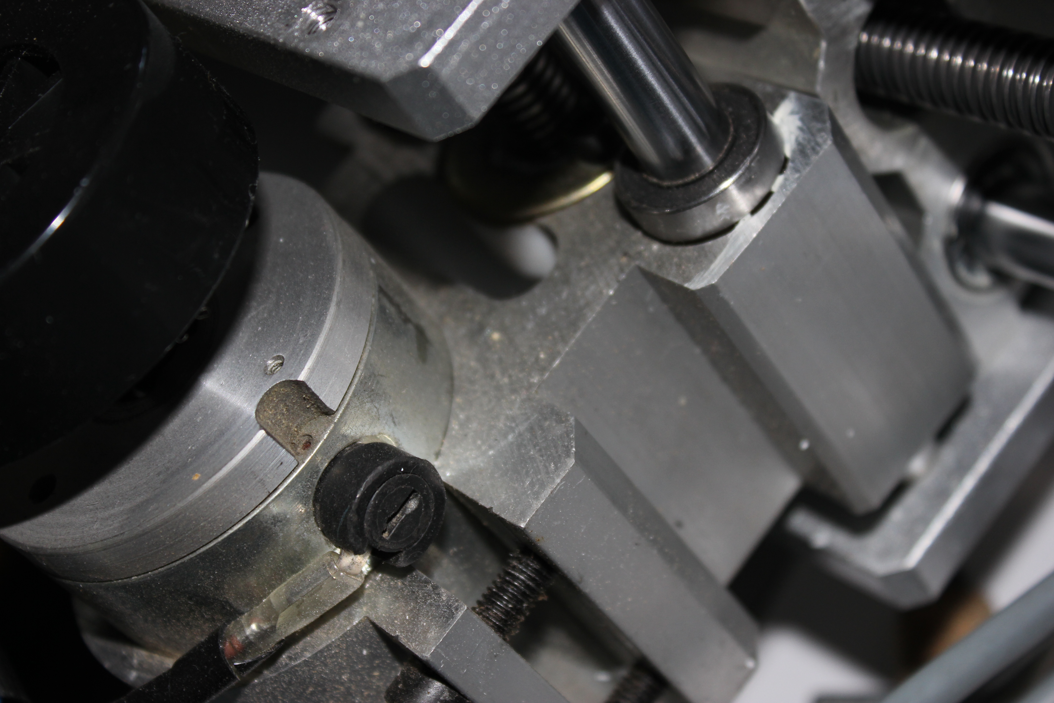

А вот здесь засада - у моего экземпляра задняя часть его и каретка - единое целое :(
Re: 3020T CNC из Китая
Судя по фоткам на ebay крепление шпинделя все же снимается...
Сфотай у себя его по подробнее.

На фотках - да, у меня - нет. А вовремя я этого не заметил.
И отзыв уже оставил :( но кто ж знал, что вылезет сейчас. Так бы от души влепил негатив, за то что товар не соответствует описанию.

Кстати, интересно, что парочка 3020-х, которые я сейчас на Ютубе посмотрел, имеет нормальное крепление шпинделя, как на фотке в описании, но те видео датируются концом 11-го ... началом 12-го года, видимо, монолитная конструкция - новейшее нововведение с целью удешевления.

Сообщение Rafiq »
Первое, что приходит в голову - прикрутить к тем четырем отверстиям, куда вкручиваются стягивающие шпиндель болты, пластину миллиметров 5 толщиной, а к ней уже монтировать нормальное крепление шпинделя. Но жесткость уменьшится, да и шпиндель сильно вперед выдвинется, возрастут моменты на направляющих.
Второй вариант - попробовать на этом же станке сделать каретку, набрать ее, например, из листов текстолита 5 мм или другого подобного материала, как набирается сердечник трансформатора из отдельных листов. Правда, возникает проблема допусков отдельных листов.
Найти хороший фрезерный станок, и сделать новую каретку из алюминия.
Но если новая каретка - нужны очень точные размеры отверстий под подшипники и гайку, и точное соблюдение рассояний между ними, а чертежей нет. Да и можно ли вынуть подшипники из старой? Что-то мне кажется, они запрессованы там, и без повреждений не снять.

Rafiq писал(а):Но жесткость уменьшится, да и шпиндель сильно вперед выдвинется, возрастут моменты на направляющих.
Во-во. лучше взять 4 подшипника линейных и поменять всю конструкцию в сборе. Т.е. оставить направляющие, а все остальное поменять. Или сделать корпус, в него уже имеющиеся подшипники.
Какой у тебя диаметр валов?

12 мм. Но чтобы сделать новую каретку, неважно, из текстолита на этом же станке, или из алюминия на промышленном, надо очень точно выдержать расстояние между центрами отверстий под направляющие и винт с гайкой. А чертежей, понятное дело, у меня нет. Вот в чем неоспоримое достоинство самодельных станков - наличие чертежей :)
Пришел в голову еще вариант. Поскольку диаметр 0.8 кВт шпинделя лишь миллиметров на 5 больше того, что сейчас, и расстояние между боковыми болтами по первой прикидке позволяет, сделать так:
- Смазать корпус нового шпинделя маслом.
- В выемки на каретке и хомуте, те, что под шпиндель, от души положить, клеев много, типа эпоксидки с наполнителем консистенции пластилина.
- Зажать шпиндель.
- Срезать лишнее, то что выдавится.
ну и оставить отверждаться. Прокатит? Или усадка/расширение не позволит? Может есть безусадочные современные составы?
Вообще конечно лучше новая каретка. А то если старую запорю - так вообще без ничего останусь :(
Хотя может можно и не "портить" старую - смазать не только корпус шпинделя, но и посадочное место - должны получиться этакие съемные вкладыши :)

Был бы шпиндель меньше, то еще может и был бы вариант, а так не выйдет, он просто не влезет. Да и перекосоебит его наверняка.
Лучше найти станок и расточить отверстие...

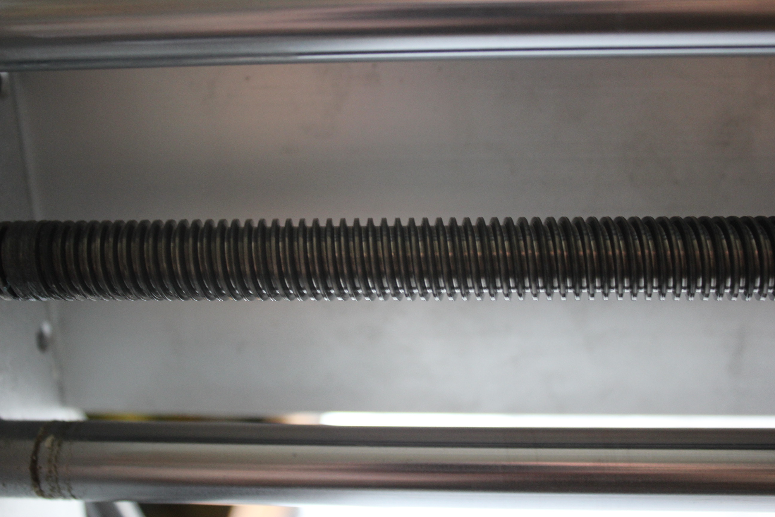

На винте по X смазка по виткам резьбы распределена как-то неравномерно, то меньше, то больше, чередуясь, через один виток. С перекосом что ли гайка зажата?
Честно говоря на фото не видно, а винт не бьет при вращении?

Сообщение Rafiq »
Четко видно, один гребень темнее, соседний светлее, этакая зебра. На глаз биения не видно.
Rafiq писал(а):На винте по X смазка по виткам резьбы распределена как-то неравномерно, то меньше, то больше, чередуясь, через один виток. С перекосом что ли гайка зажата?
По фото трудно определить: винт обычный или двухзаходный?
