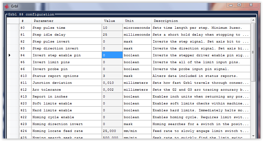

Микола писал(а):И последний момент. Есть ли в GRBL ESTOP (emergency stop), который приводит к немедленной остановке станка желательно с отключением ENABLE?
Попробую вставить свои 5 копеек...Если я правильно понял вопрос, то нужно изменить параметр $4 в строке (выделено на скрине) с "0" на "1". Это про отключение Enable. У меня CNC V3.0, там вывод для кнопки под аварию есть. Сам пока со всем этим хозяйством разбираюсь, спасибо Сергею (selenur) за отзывчивость и помощь! Если смогу чем то помочь-спрашивайте, будем вместе разбираться))))

Tango42 писал(а):.Если я правильно понял вопрос,
не правильно понял. путаем STEP и STOP. стоп должен искаропки работать
