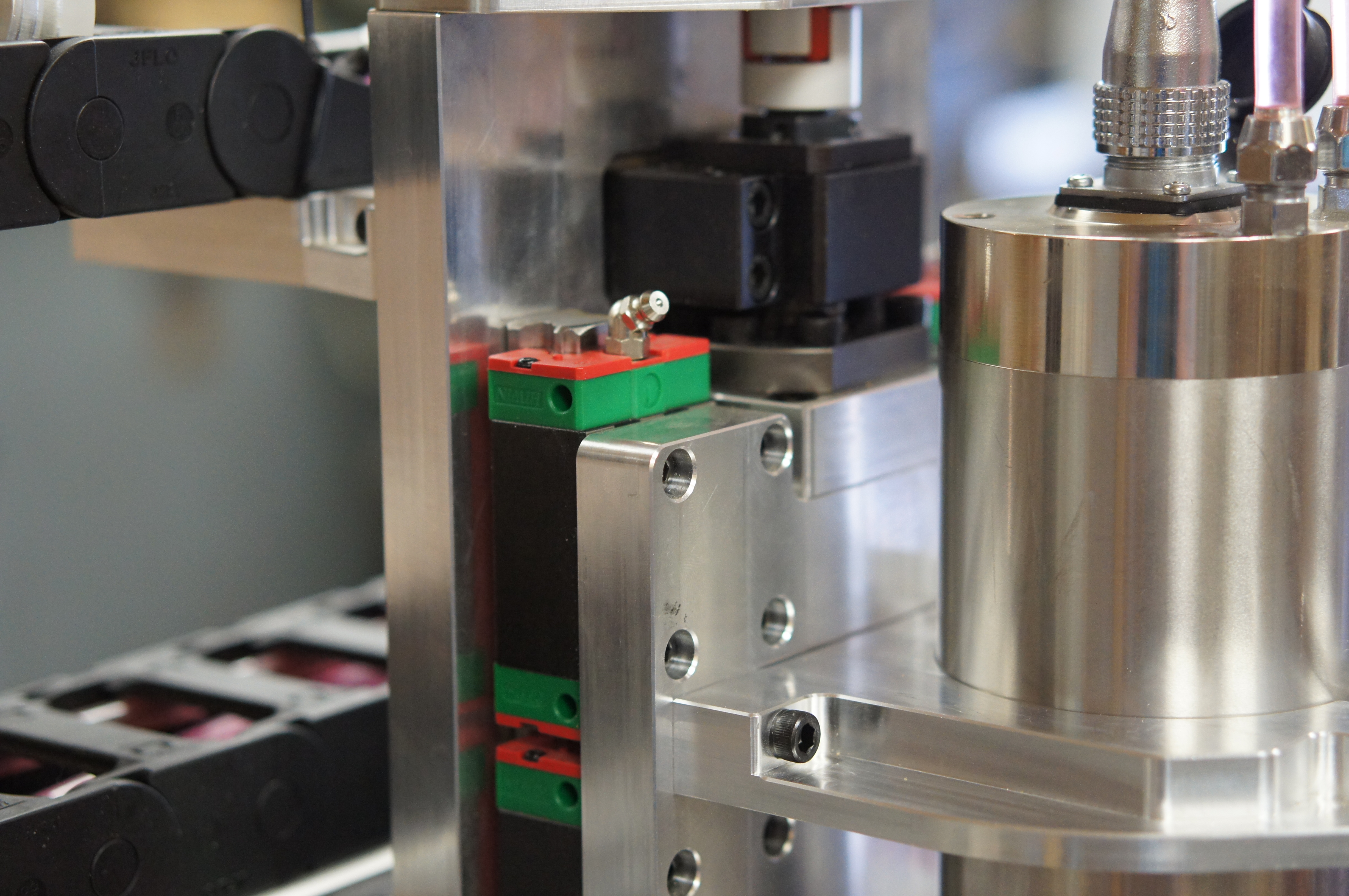

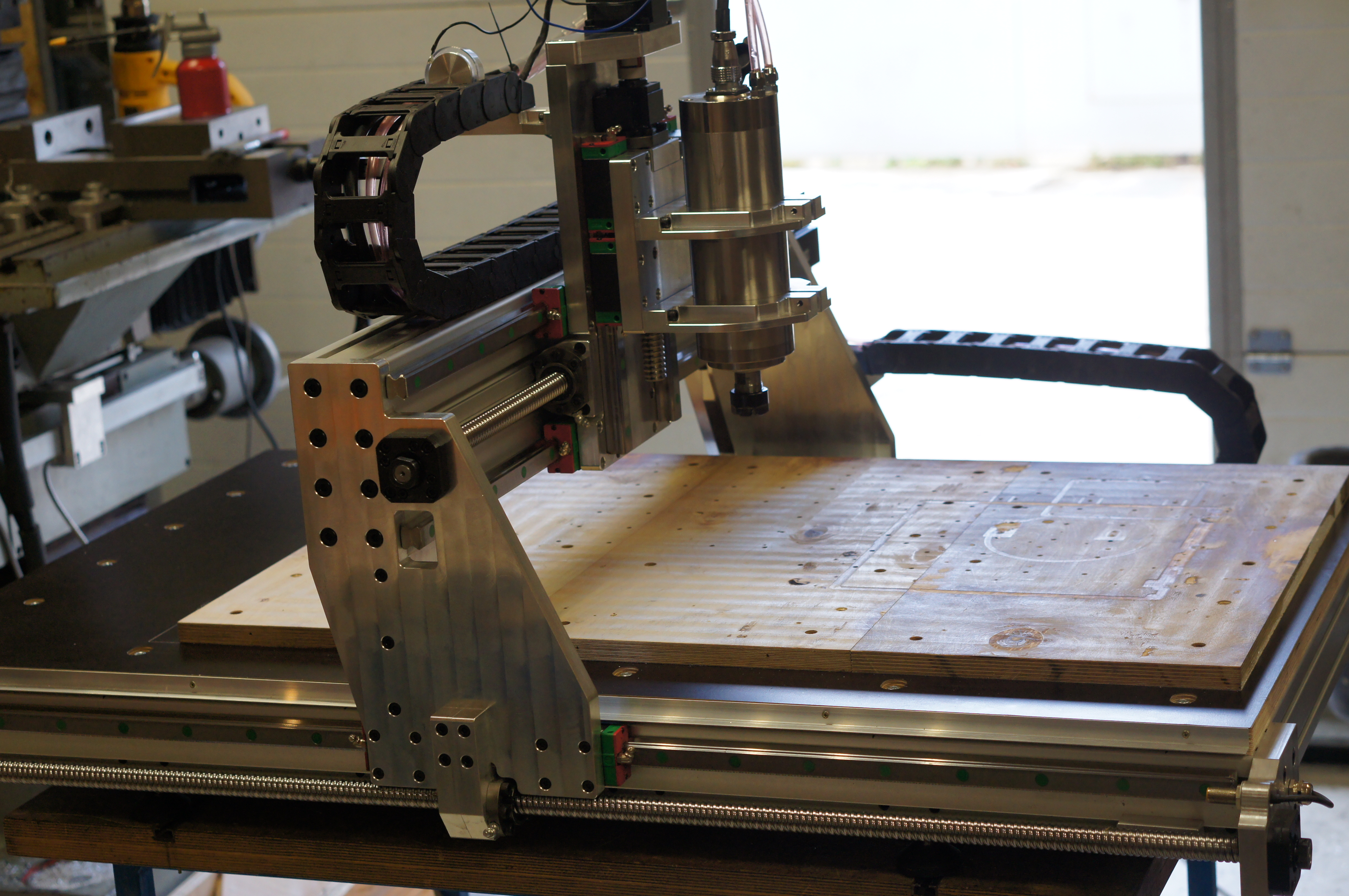

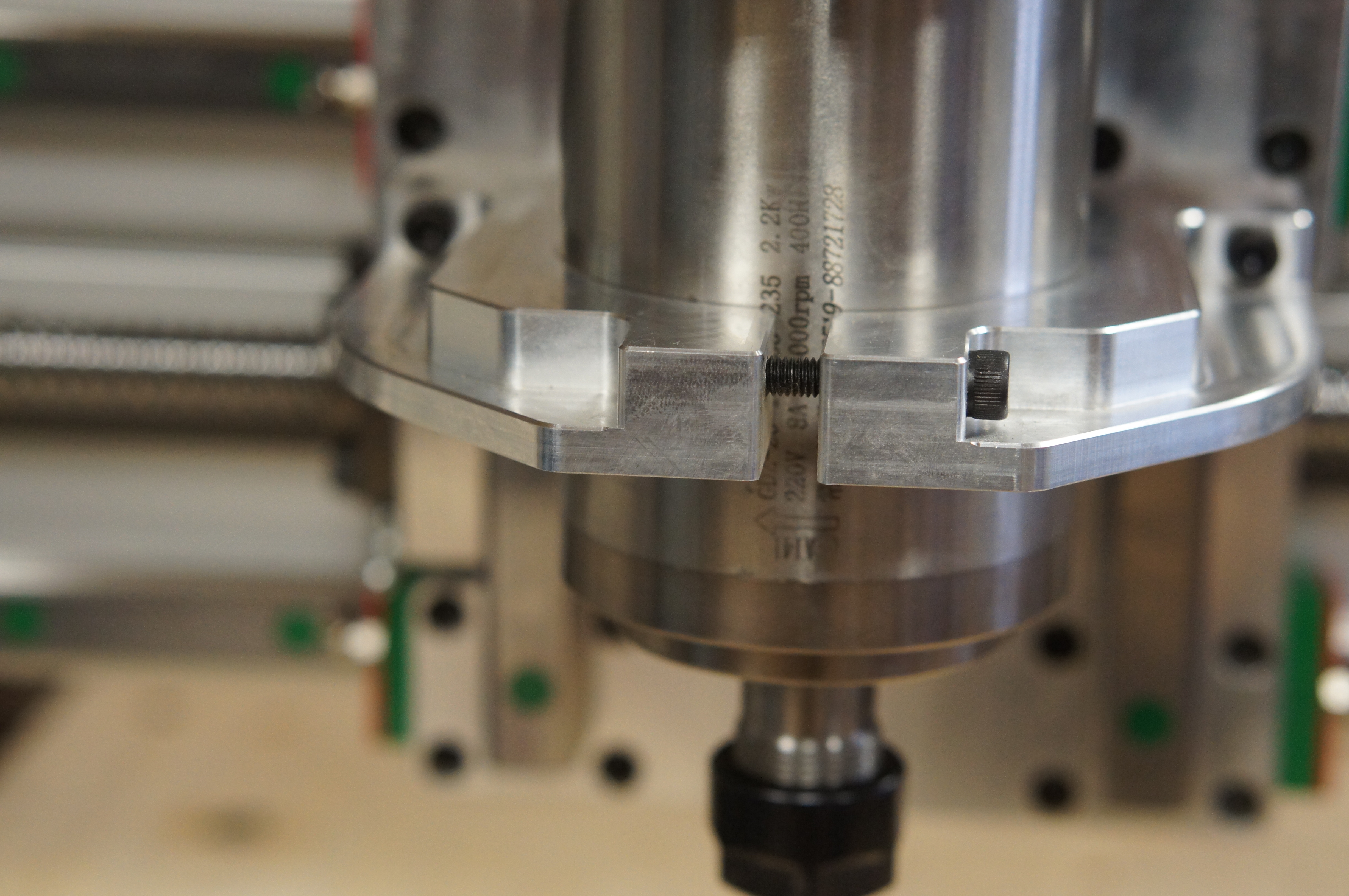

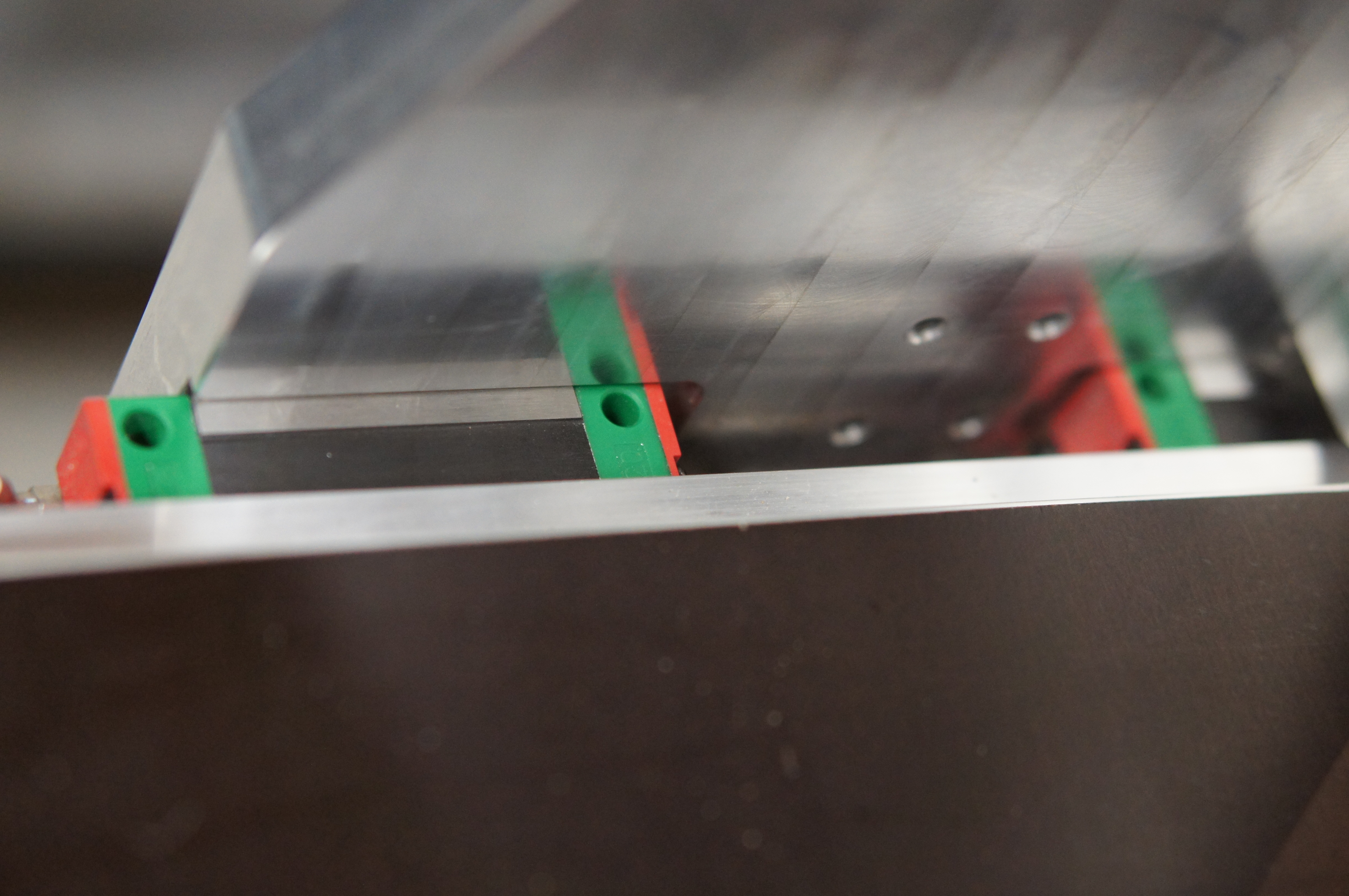

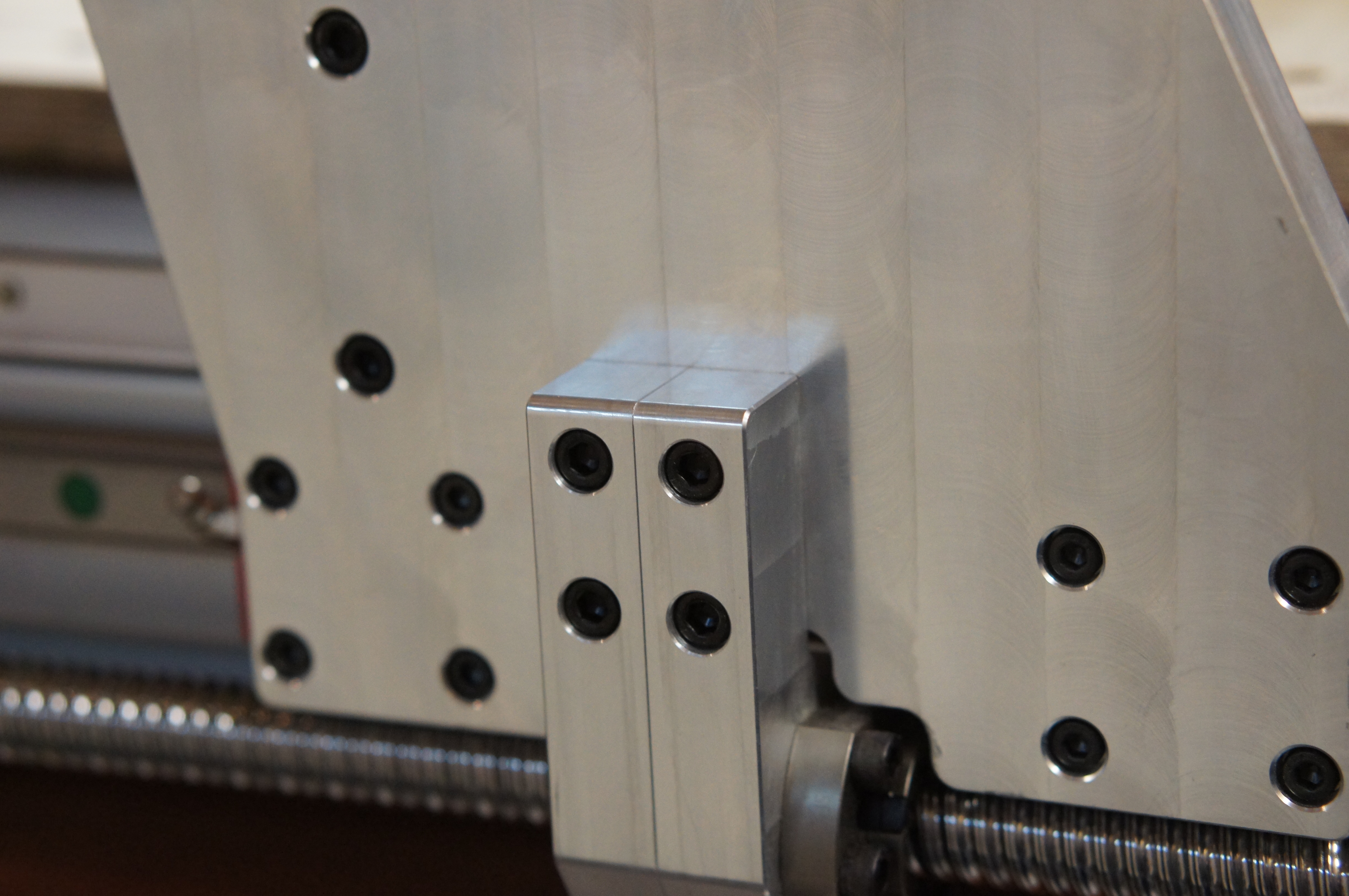

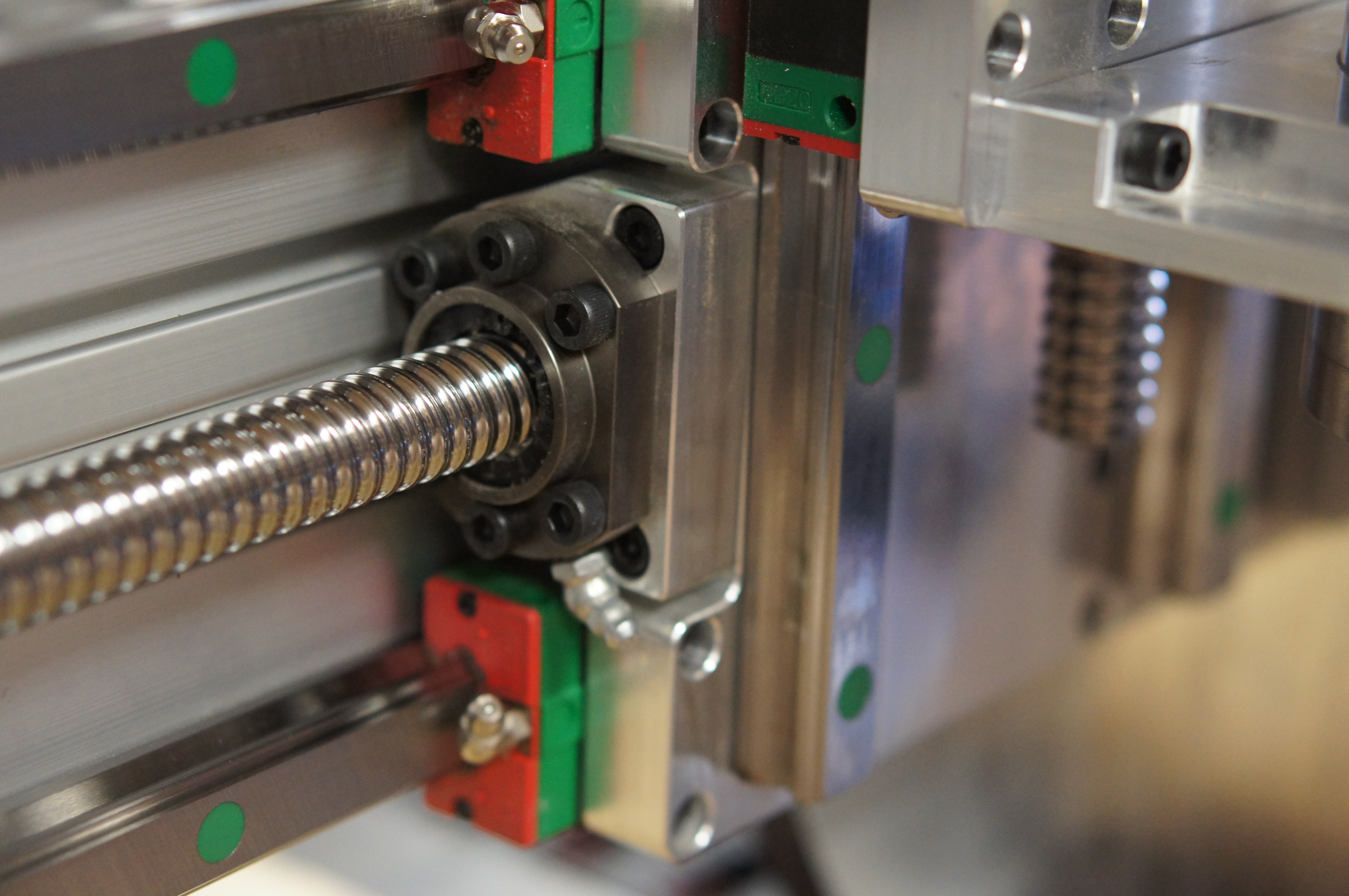

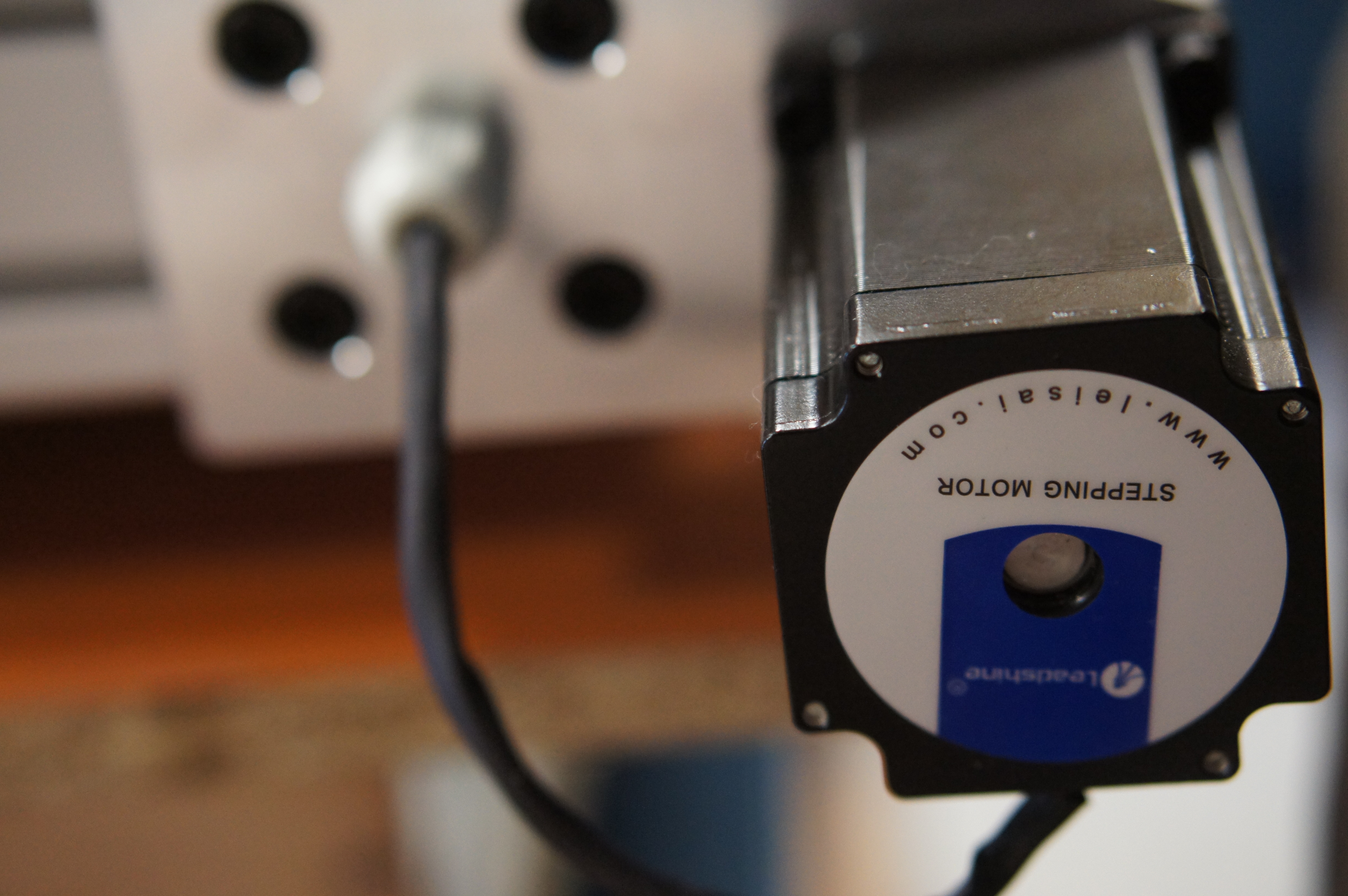

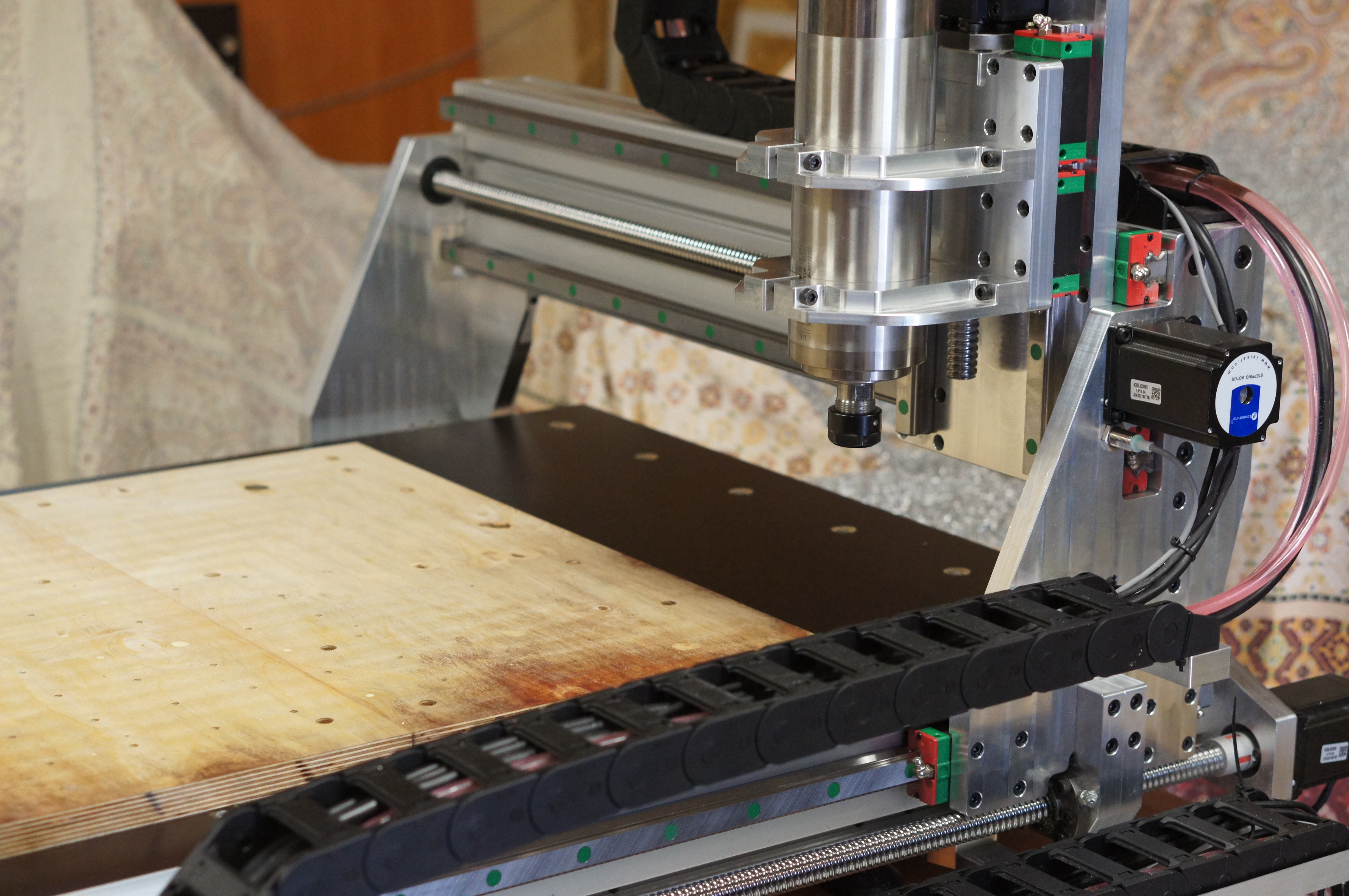

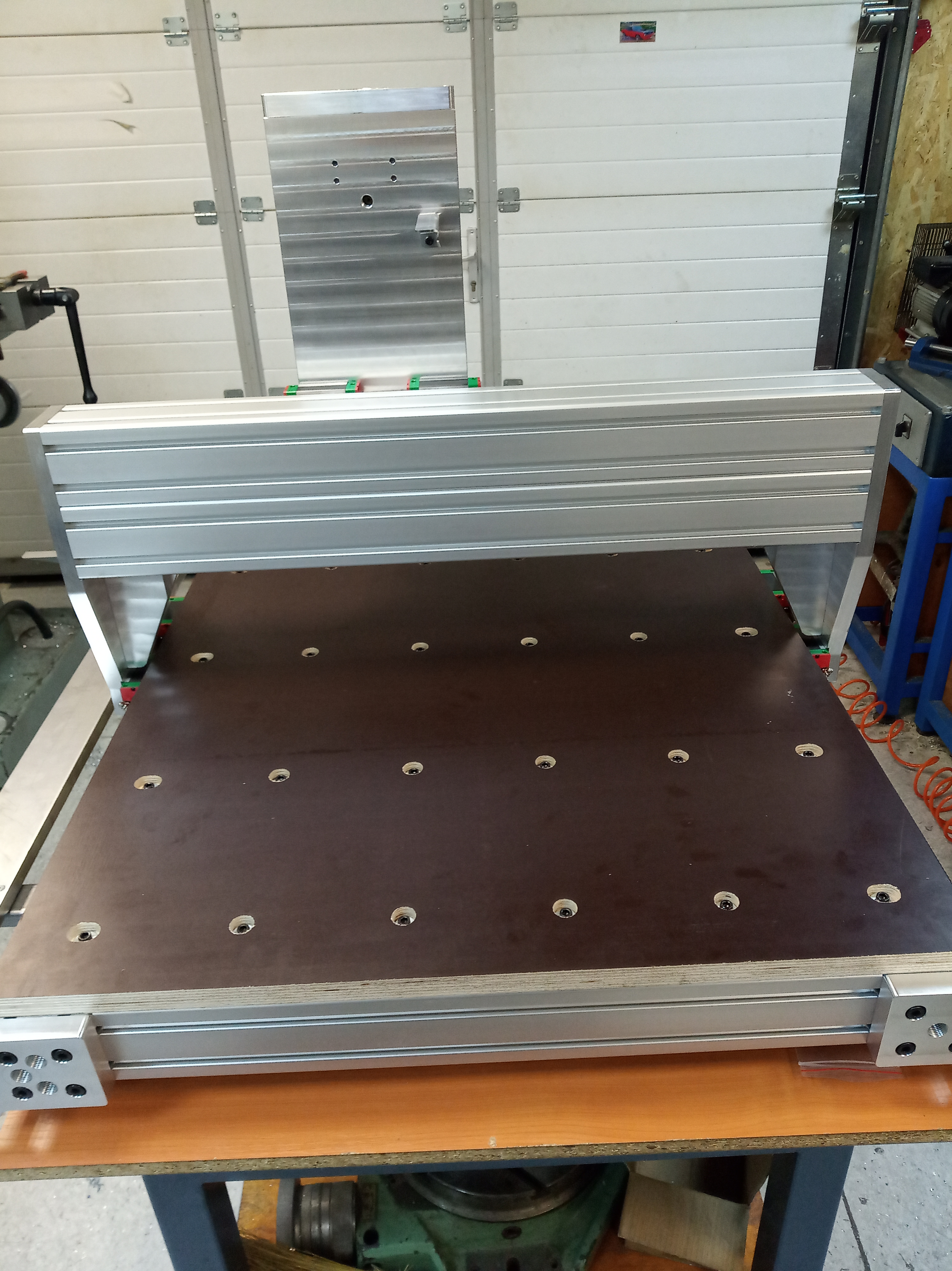

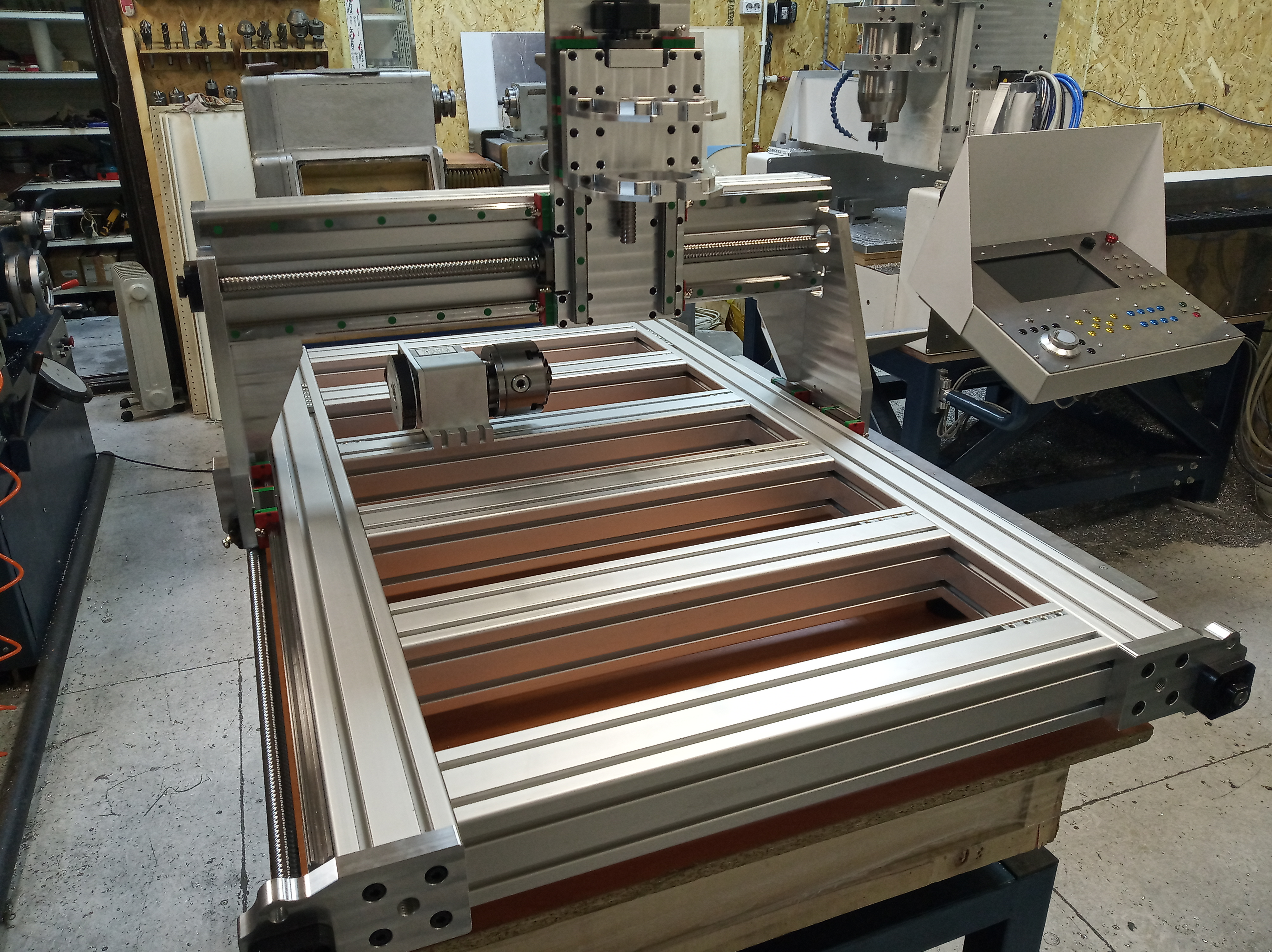

По итогам постройки первой версии были сделаны некоторые выводы, пересмотрена конструкция станины и некоторых элементов станка.
И вот очередной экземпляр станочка скоро отправится к новому владельцу...
Краткие характеристики:
раб. поле 900*600*120 мм;
станина и портал - жирный профиль 80*80мм;
направляющие по всем осям hiwin 20мм;
ШВП TBI C7, по ХУ 2010, по Z 2005;
опоры AKD BK15 и BF15 C5;
шпиндель - HQD GDZ 2,2 кВт 24 тыс.об.;
частотник - Дельта EL серии;
ШД - ледшайны nema 24;
драйвера - YKD2608MH;
контроллер - mycnc ET6.
Холостые по ХУ проверял, 24 м/мин - гоняет без срывов, но это без длительных испытаний...
Ограничил пока 12 м/мин, для такого поля в общем-то достаточно вполне.
Чуточку позже смонтирую видос по обработке люмишки на этом станке, ну и деревяхи небольшой тоже)
А пока несколько фоток:

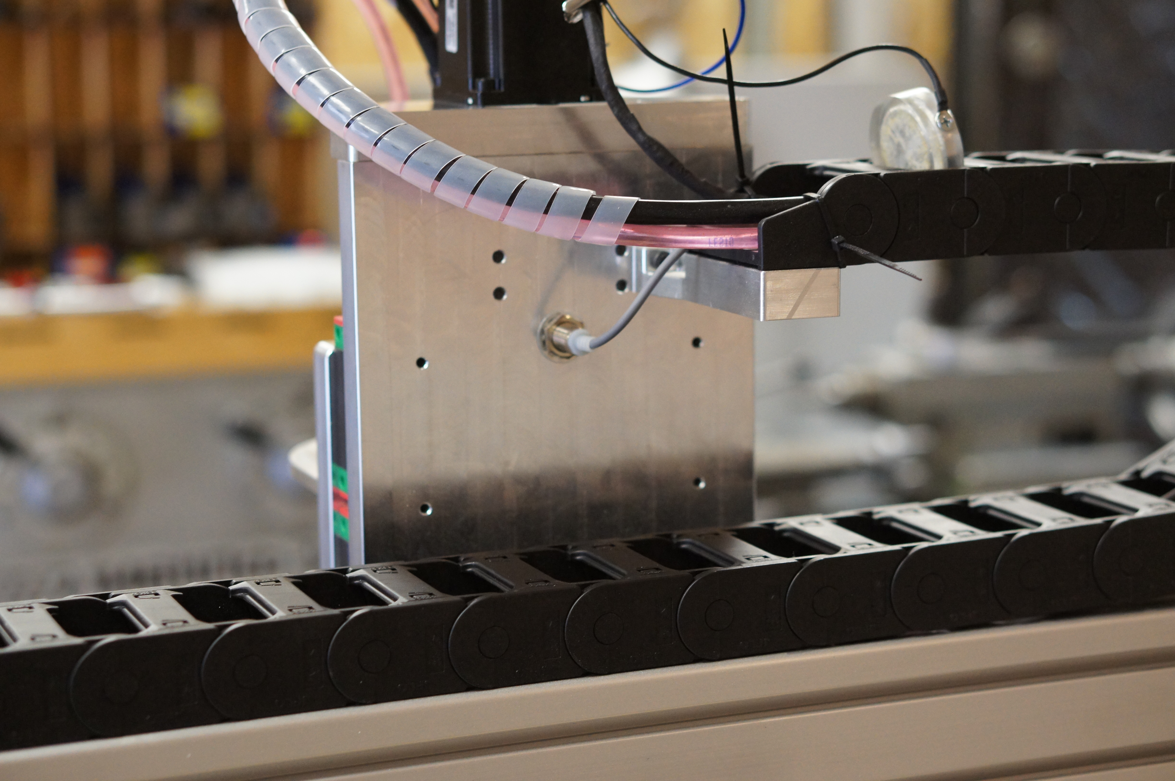

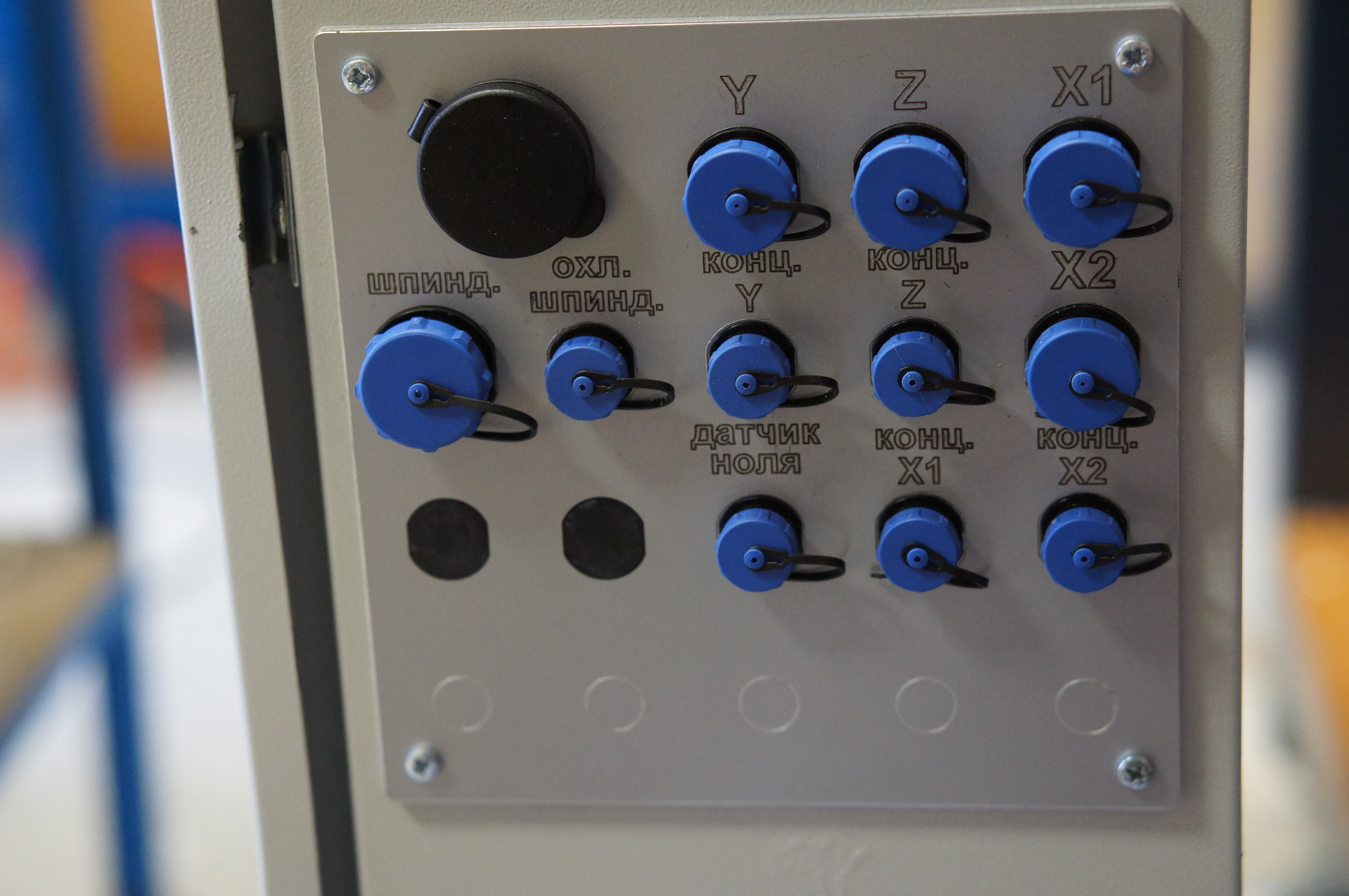

Re: Простенький фрезерок по деревяшкам 600*900

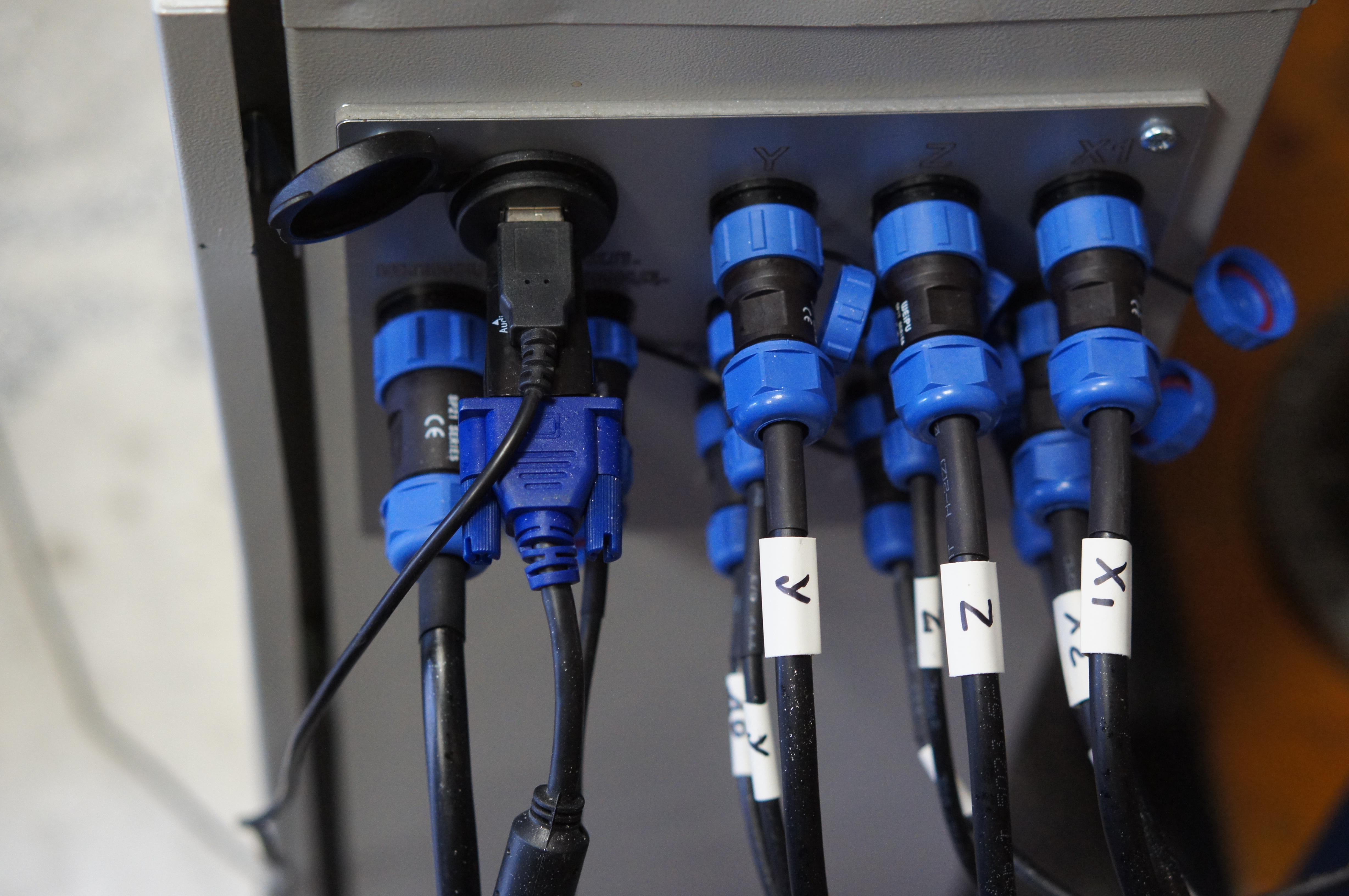

перерасход разьемов. датчики и всякую петушню можно обьединять в один.
Umnik
Сообщения: 2344
Репутация: 2153
Настоящее имя: Георгий
Откуда: Калуга
Сообщение Umnik »
Да, может и попробую....
Надо только разъемов покрупнее прикупить.

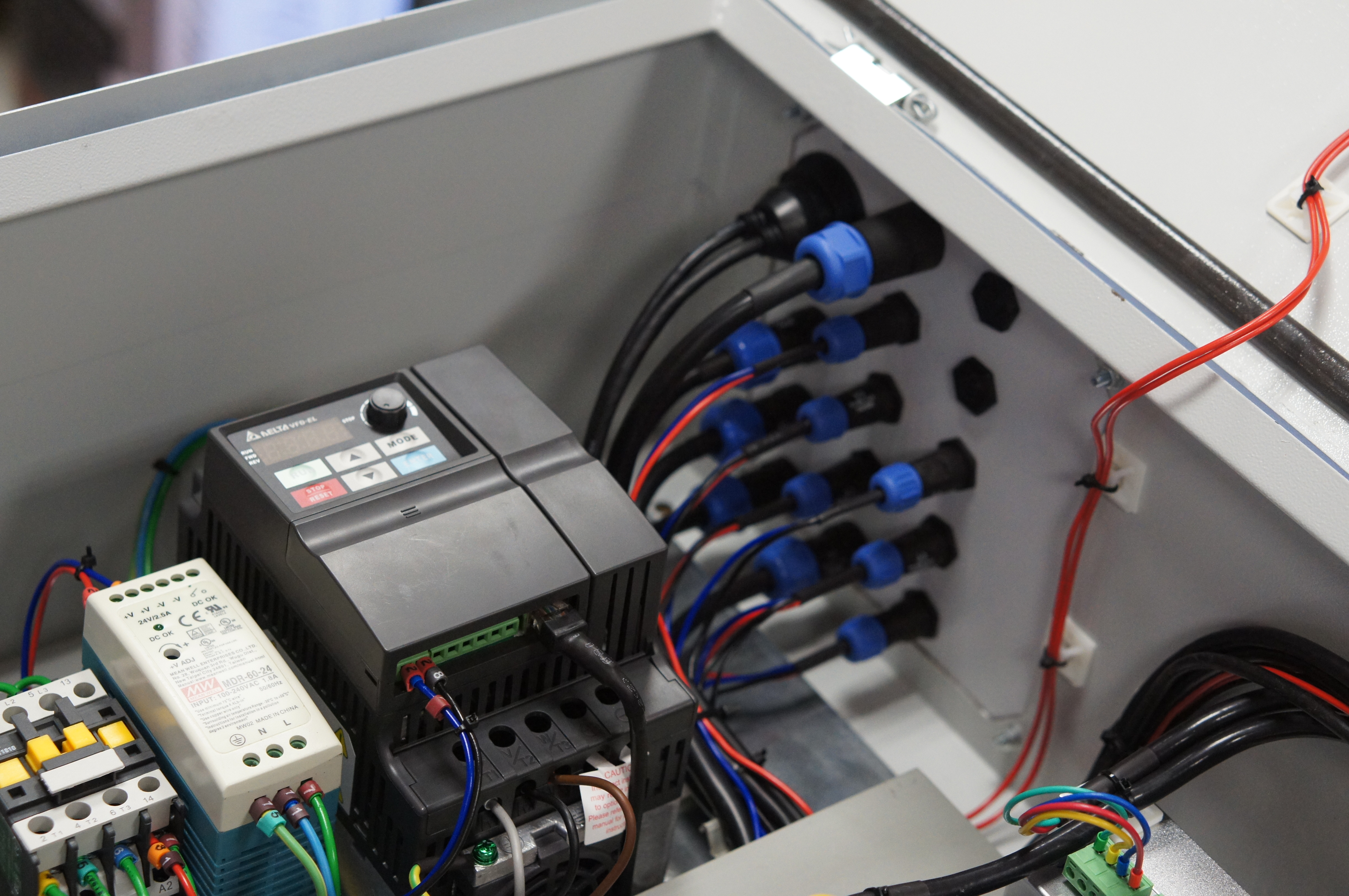

xenon-alien писал(а):Дополни пожалуйста фото шкафа. Как оно там внутри расположено? Что за разъемы такие?
Завтра сфотаю, если не забуду...
Разъемы вот такие:
https://weipu.ru/catalog/sp/
ну какбы я такиеже юзаю. у меня давно есть лютая мысль засунуть все в один большой разьем.
Umnik
Сообщения: 2344
Репутация: 2153
Откуда: Калуга
Сообщение Umnik »
Ну с одной стороны один большой удобнее конечно...
Но с другой, паять 4 проводка к 4м пинам - это одно.
А когда их в разъеме 20 или 30 - это уже несколько другое "удовольствие"...))
Вероятность накосячить и подать что не нужно туда, куда не следует - гораздо выше.
Подоспело видео испытаний станка.
Кому нечем заняться ближайшие 40 минут - велкам....)
https://www.youtube.com/watch?v=Zj9WKgCEkzU

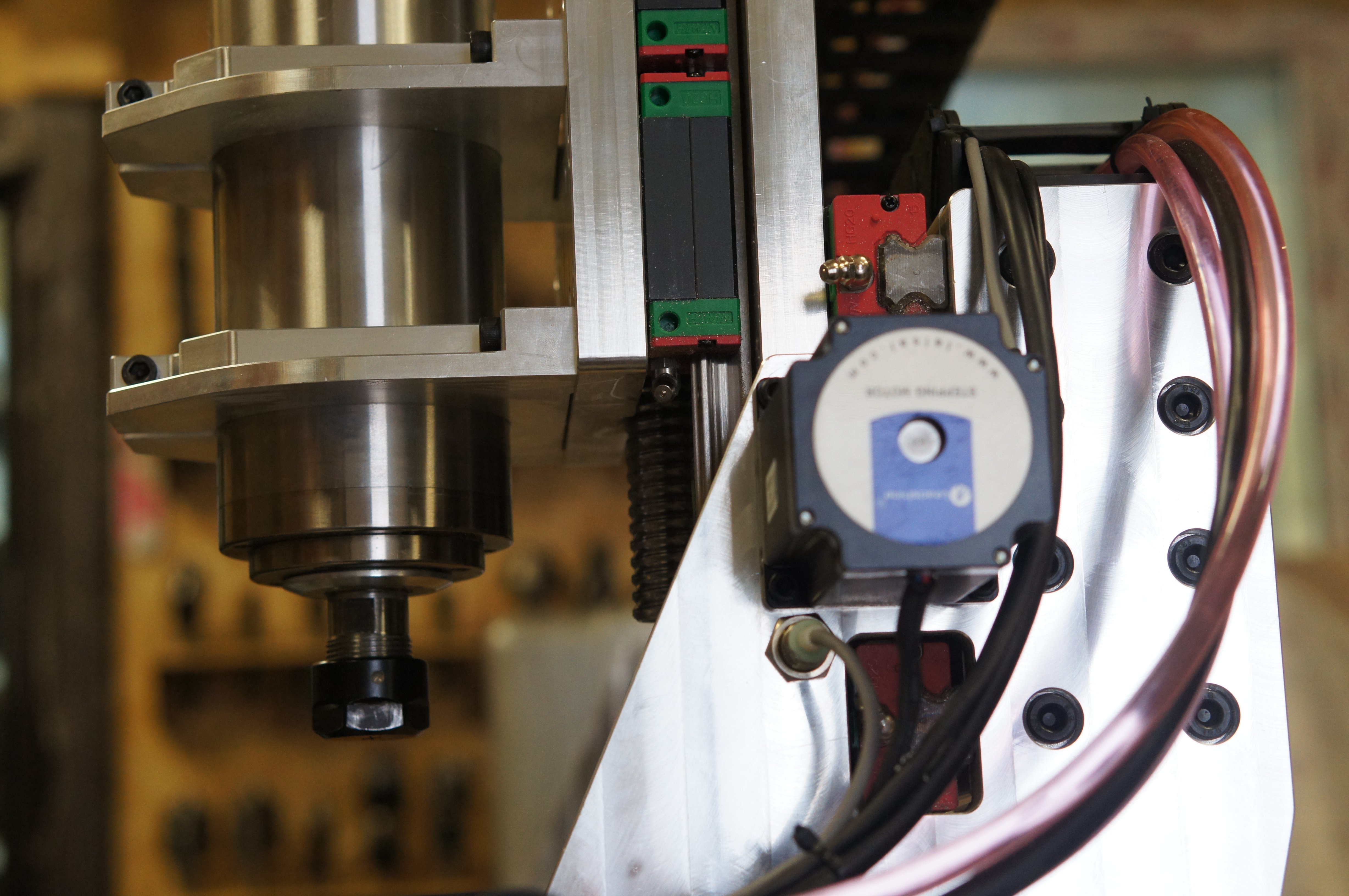

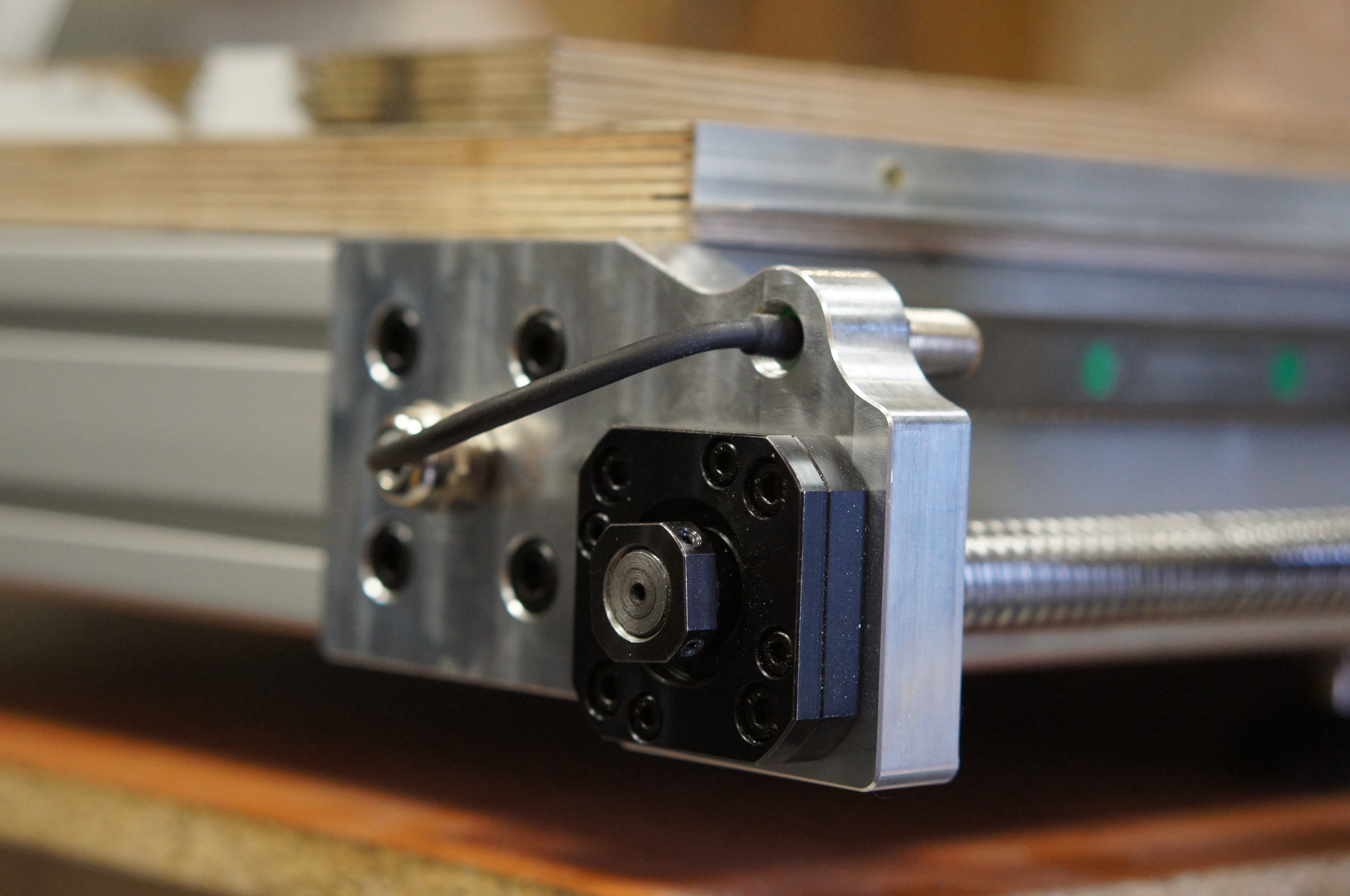

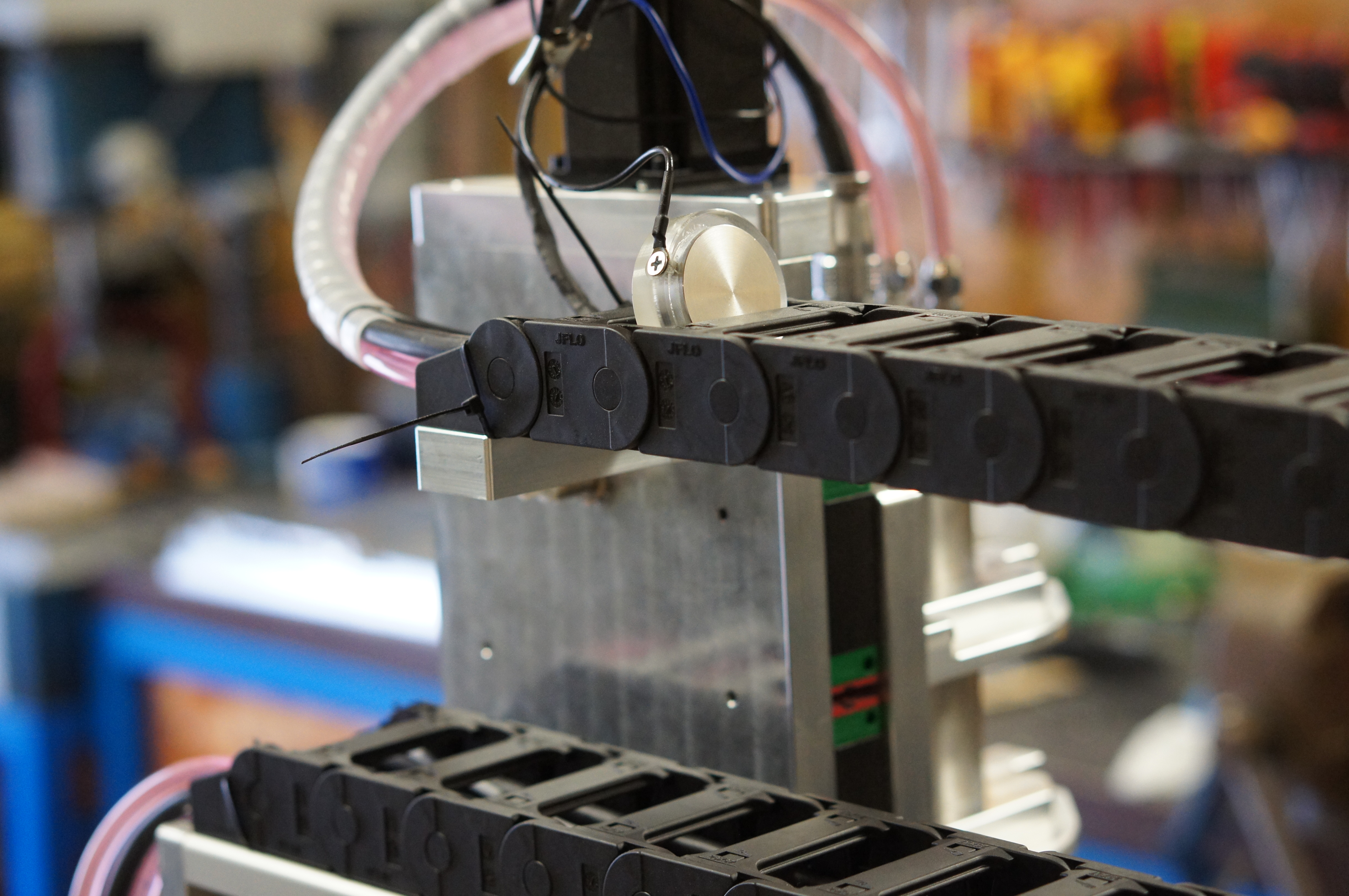

когда уже датчики назад уберешь? ну ваще некрасиво да и снести провода недолго.
Сообщение Umnik »
frezeryga писал(а):когда уже датчики назад уберешь? ну ваще некрасиво да и снести провода недолго.
Да надо бы вообще отказываться от датчиков, работающих на приближение в торец...
Мне больше нравится схема, когда они на проход срабатывают, но чет пока не придумал, как их без особого гемора и излишней сложности разместить.
На новом аналогичном станочке, но по металлу, поставил другого типа концевики и по другому расположил, скоро покажу.

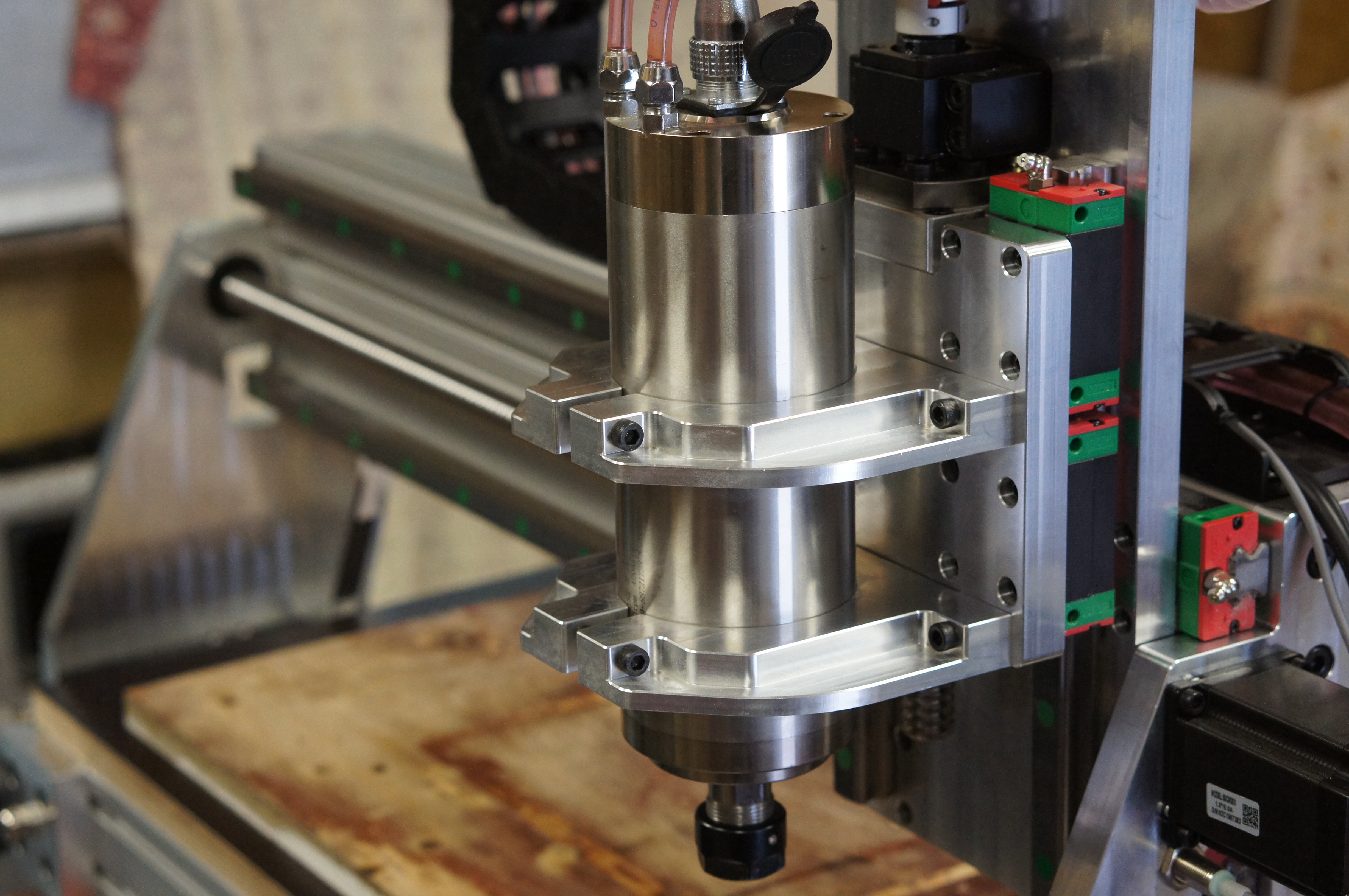

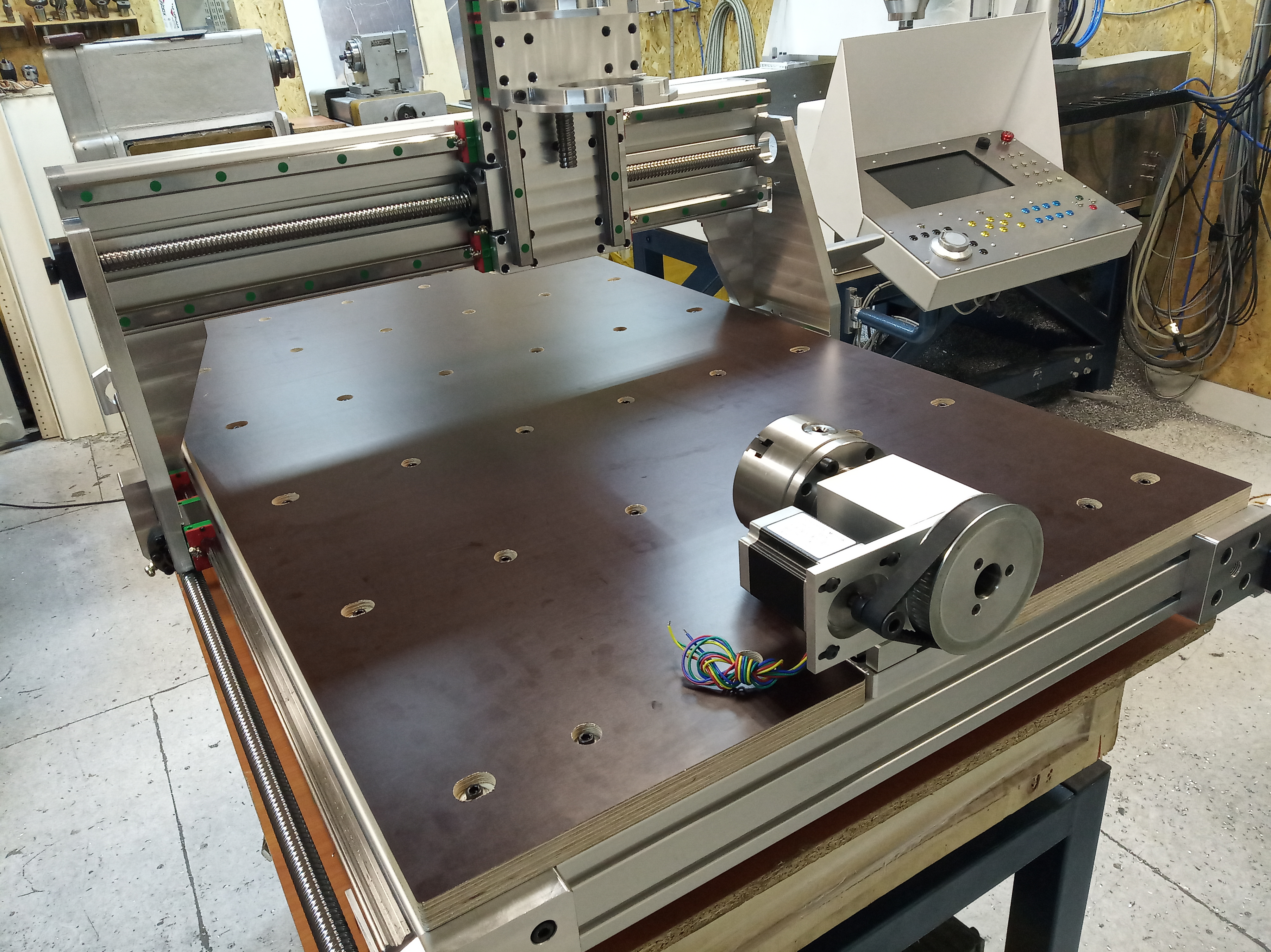

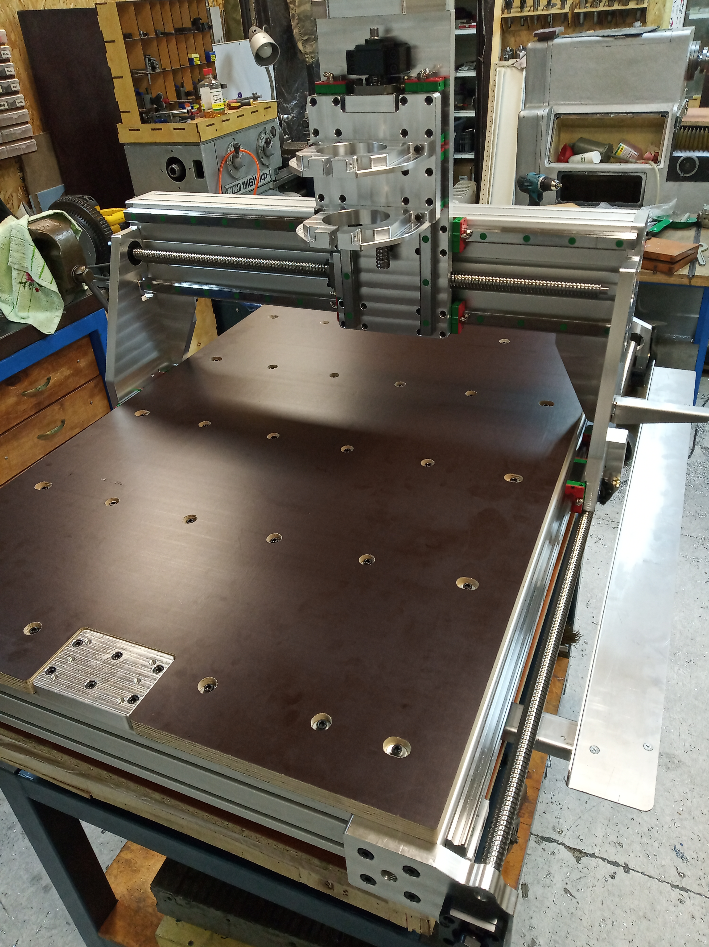

Еще один станочек из этой серии, точнее голый набор механики для форумчанина-земляка.
Отличия от прежнего станка - увеличен просвет под порталом до 130 мм, увеличен ход по оси Z на 60 мм, так же добавлена монтажная площадка для установки стандартной китайской поворотки с патроном 100 мм.
Ну и крепеж кабель-каналов из нержи, дабы фрезеровки было поменьше.
Сообщение HeavyToshik »
Ух тыыыы. И это всё мне :D . Осталось дело за малым, опутать проводами и постараться не сжечь до тла :hehehe:
