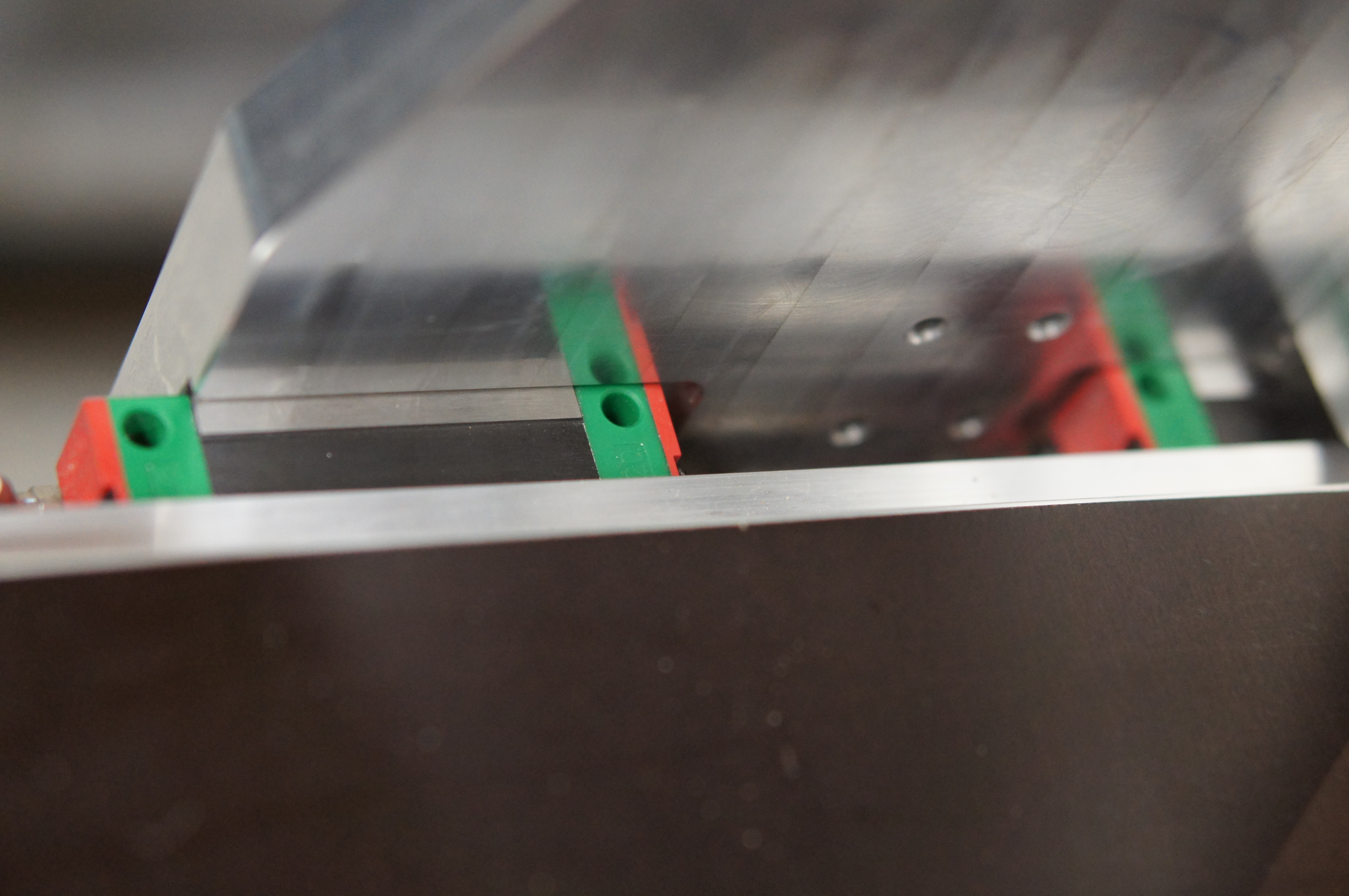

По итогам постройки первой версии были сделаны некоторые выводы, пересмотрена конструкция станины и некоторых элементов станка.
И вот очередной экземпляр станочка скоро отправится к новому владельцу...
Краткие характеристики:
раб. поле 900*600*120 мм;
станина и портал - жирный профиль 80*80мм;
направляющие по всем осям hiwin 20мм;
ШВП TBI C7, по ХУ 2010, по Z 2005;
опоры AKD BK15 и BF15 C5;
шпиндель - HQD GDZ 2,2 кВт 24 тыс.об.;
частотник - Дельта EL серии;
ШД - ледшайны nema 24;
драйвера - YKD2608MH;
контроллер - mycnc ET6.
Холостые по ХУ проверял, 24 м/мин - гоняет без срывов, но это без длительных испытаний...
Ограничил пока 12 м/мин, для такого поля в общем-то достаточно вполне.
Чуточку позже смонтирую видос по обработке люмишки на этом станке, ну и деревяхи небольшой тоже)
А пока несколько фоток:

Еще один станочек из этой серии, точнее голый набор механики для форумчанина-земляка.
Отличия от прежнего станка - увеличен просвет под порталом до 130 мм, увеличен ход по оси Z на 60 мм, так же добавлена монтажная площадка для установки стандартной китайской поворотки с патроном 100 мм.
Ну и крепеж кабель-каналов из нержи, дабы фрезеровки было поменьше.
