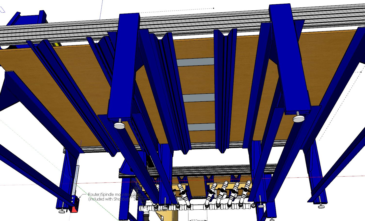

Samodelkin 88 писал(а):В Вашем случае под такое рабочее поле выгоднее , на мой взгляд, изготовить сварную жесткую раму- станину, а для крепления рельс и рейки приспособить уже алюминиевый профиль выставленный на основной раме. Для экономии конечно.
Сегодня отдал гибку на просчет, позже выложу цены. Вообще смысл всей конструкции в легкой перевозке и возможности монтировать где угодно - никакой сварки вообще нет, все соединения на болтах.
гибка.JPG (1937 просмотров) <a class='original' href='./download/file.php?id=150891&mode=view' target=_blank>Загрузить оригинал (177.22 КБ)</a>

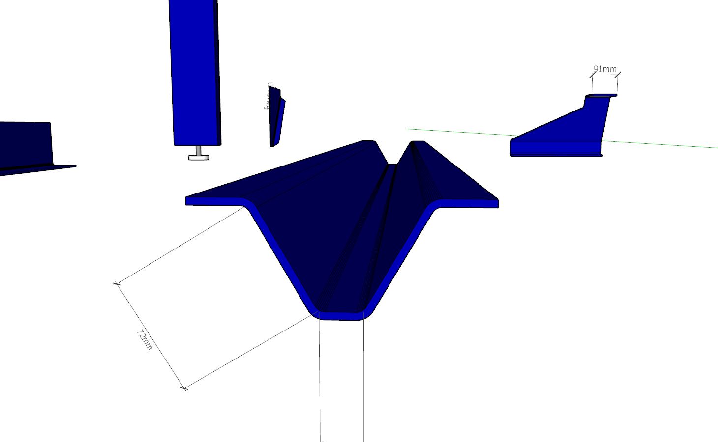

Я понимаю, вы человек из стана многотонников, но неужели вы не знаете что такое Shopbot? Ведь именно для вас это культовая модель ЧПУ фрезера. Почитайте про него побольше, в США он стоит 30 тыс, служат они годами, продаются бэушные, например по 8 лет, люди их покупают и безмерно счастливы - все идеально.
Компания, выпускающая их начала эру ЧПУ для хобби и было это 20 лет назад.
Моему аргументу сложно противостоять, кроме как фактами, если такие найдете, был бы рад их увидеть, ведь если есть косяки, их нужно исправлять
MGG писал(а):Большая часть, и особо яростная часть массивных станин, это или владельцы или бывшие владельцы подобных легких конструкций :D
Я уверен, что важная конструкционная жесткость, а не массивность.
Кстати, толщина стали доходит до 6мм в предложенной мной модели
6мм.JPG (1922 просмотра) <a class='original' href='./download/file.php?id=150892&mode=view' target=_blank>Загрузить оригинал (54.72 КБ)</a>

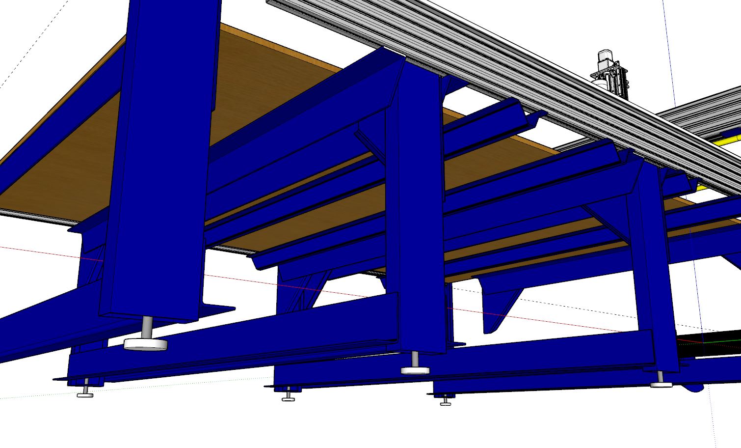

Сколько весит гнутая поперечина из 6-ки? Килограмм 25-30? Рискуете, закрепив ее на профиле получить не слабый прогиб. Предусмотрите продольные связи между суровыми основными тумбами, на которые будет опираться эта гнутая деталь и через нее - сам профиль. Нужно его максимально разгрузить.
alexland
Сообщения: 76
Зарегистрирован: 14 ноя 2018, 10:57
Re: Бюджетный ЧПУ своими руками, алюм профиль, поле 2000*300
Сообщение alexland »
Samodelkin 88 писал(а):скуете, закрепив ее на профиле получить не слабый прогиб. Предусмотрите продольные связи между суровыми основными тумбами,
Типа такого? отметил серым цветом
поперечины.JPG (1911 просмотров) <a class='original' href='./download/file.php?id=150893&mode=view' target=_blank>Загрузить оригинал (221.89 КБ)</a>

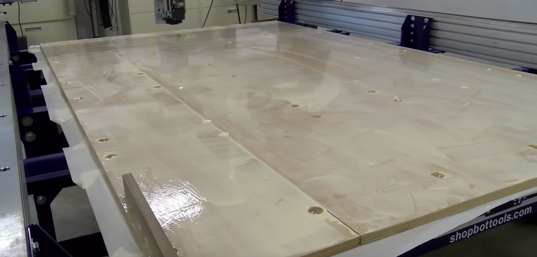

Хотя согласно их схеме сверху крепится лист, он соединяет все детали вместе, соответственно распределяет нагрузку и балки не давят на профиль точечно
Сверху к нему клеится второй лист
стол.JPG (1906 просмотров) <a class='original' href='./download/file.php?id=150894&mode=view' target=_blank>Загрузить оригинал (101.6 КБ)</a>

alexland писал(а):Типа такого? отметил серым цветом
Нет. Не над поперечинами а под ними и в районе стоек основных опор.
Вообще конструкция сомнительная- лучше сварная рама, при наличии поверочного инструмента и слесарных навыков можно подготовить площадки под установку профиля с необходимой точностью.Тут- на форуме были примеры годных самодельных станков из черного металла . А сборно-разборной конструкцией, Вы в с большой долей вероятности обречете себя на мучения. Как это все ворочать и выставлять?
